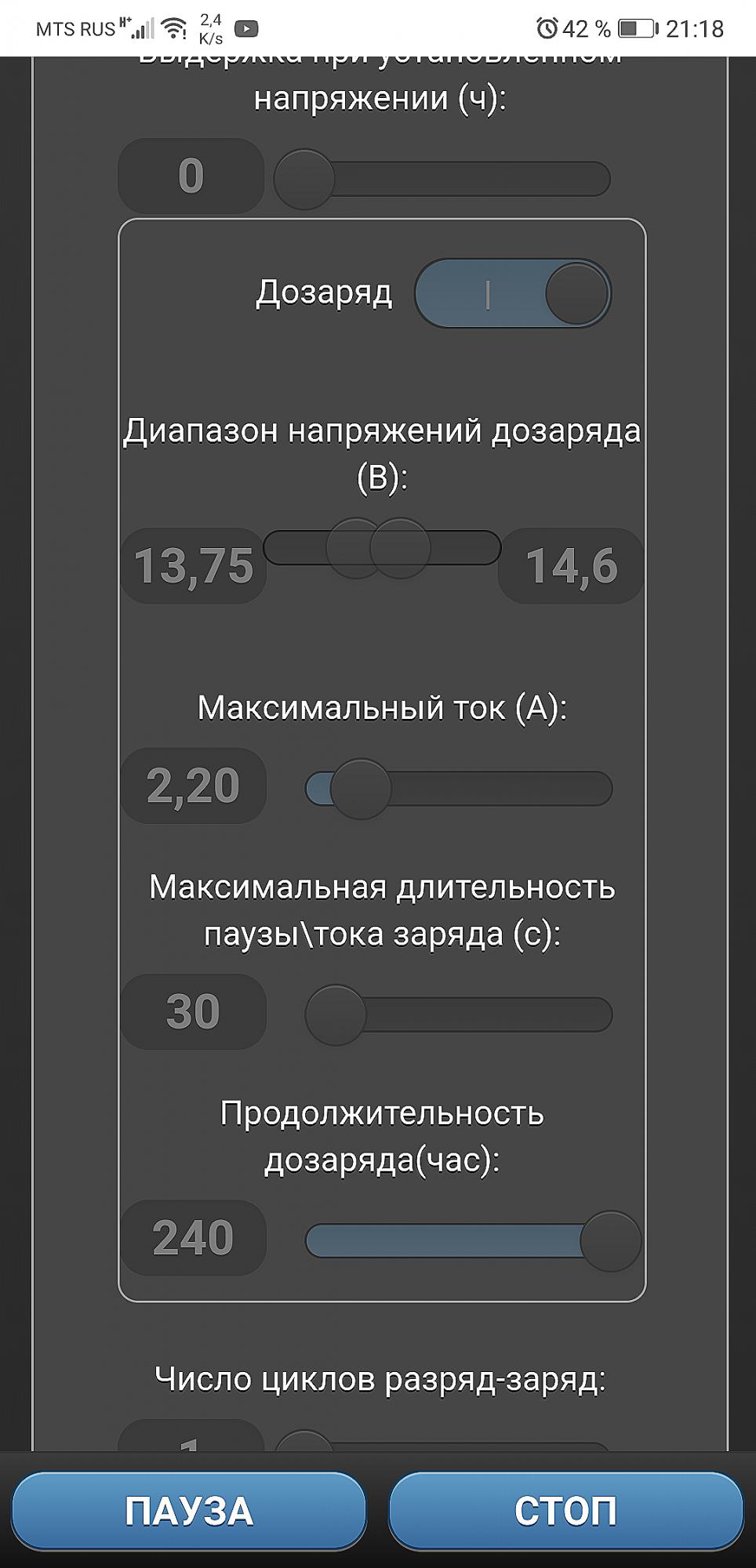

Цитата: Vova_n от 04 Нояб. 2019 в 02:25Подбирайте ручками 14,5-15в и качели вам в помощь, если ни куда не торопитесь.
Какой ток и напряжение для нижнего и верхнего порога качелей выставить?
Vova_n
Цитата: xeus от 05 Нояб. 2019 в 15:08Какой ток и напряжение для нижнего и верхнего порога качелей выставить?
Если акб уже зарядили и перемешали, то для какой цели? не совсем уловил. Думал вы на более ранней стадии к этому прибегните.
Какие подозрения чего хотим добиться?
Выпарить электролит?
До заряд с умеренным перемешиванием?
Или иные цели.

Vova_n
[user]xeus[/user], Я тоже вашу логику не совсем понимаю если по ранее сделанному, ну да ладно.
Давайте возьмём серединку, низ 13,75 верх 14,6в, ток 2,2 ампера, часиков через 8 проверяйте есть ли изменения, это качели по порогам напряжения, надеюсь они реализованы в вашем ЗУ.
xeus
Поставил ограничение на ток в 30сек.  Утром остановлю вручную.
Vova_n
#45
[user]xeus[/user],
Я правильно понимаю логику - старт по достижению нижнего порога, прерывание по времени после достижения верхнего порога?
Или там всё по времени?
Что будет если время и на то и на другое поставить "0" ? как будет вести себя ЗУ?
Для меня качели с какими то ограничениями не совсем понятны, надо разобраться, что бы верно сделать установки, иначе получится сломанный телефон.
xeus
Цитата: Vova_n от 05 Нояб. 2019 в 16:36
[user]xeus[/user],
Да, при нижнем пороге пойдет заряд, при достижении верхнего отключит, либо отключит/включит при достижении "макс. длительность паузы/тока".
Т.е. не будет больше 30сек держать на акб 2.2В и больше 30 сек ждать 13,75.
Пока выставил макс паузу в 300сек
Vova_n
Цитата: xeus от 05 Нояб. 2019 в 16:46Да, при нижнем пороге пойдет заряд, при достижении верхнего отключит, либо отключит при достижении "макс. длительность паузы/тока".
Ок то есть время как ограничение на случай терморазгона, это хорошо, главное, что бы раньше не стартовало если даже спад до 13,75 длиться дольше 30сек.

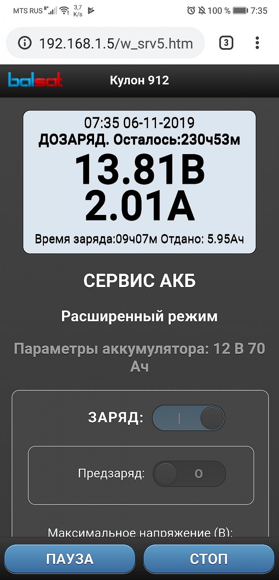

xeus
#48
И так прошло 9 часов качелей. Закачано еще почти 6Ач. Средний ток 0,66А в час.
Уровен снизился в 1й, 4й, 5й, 6й банках, от минуса. Больше всего в первой.
НРЦ 12,86В   и 5.98мОм вн сопротивление по YR1030.
Плотность
(-) 1.29, 1.27, 1.29, 1.27, 1.26 , 1.27 (+)
Результаты оцениваю как положительный. Понижение уровня еще нужно объяснить.
Продолжим в этом же духе, или попробуем другие режимы?
ЛОГ:

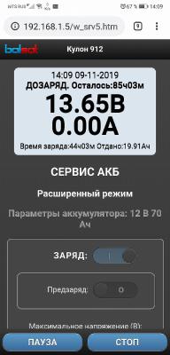

xeus
#53
Не хилый такой дозаряд качелями вышел.
Пришлось уехать на сутки, про зу забыл.
По приезду:
Щас поставил отстаиваться и потом проверю параметры.
Средний ток за 44 часа по счетчику 0,45а.
НРЦ после отстоя 8час 13,09В   и 5.95мОм вн сопротивление по YR1030.
Плотность
(-) 1.29, 1.29, 1.30, 1.29, 1.29 , 1.29 (+).
В 3й и 6й банках уровень выше всех.
Ставлю на разряд.
