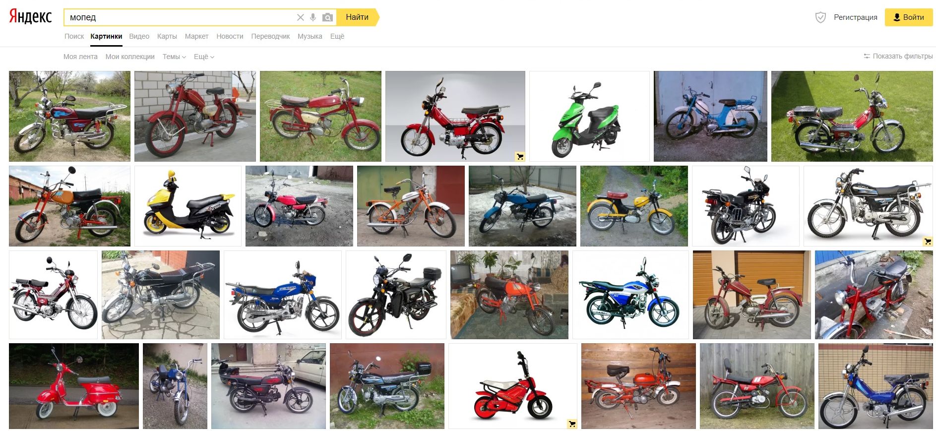

Цитата: Surf_el от 10 Май 2018 в 09:38Ваш гвоздь по букве закона мопед в чистом виде
Surf_el
Электросамокат ни разу не самокат.
Картинку хорошую привели, а теперь соберите картинки всех электро "самокатов" начиная от самых маленьких типа джекхотов и заканчивая ситико и дуалтронами. А потом скажите, где по вашему заканчивается та грань, где кончается самокат и начинается мопед или даже мотоцикл и по каким визуальным признакам вы предлагаете эту грань провести?
MoRoman
[user]Surf_el[/user], по вашему "Гвоздь", о котором собственно и идёт речь, переступает ту самую грань?
