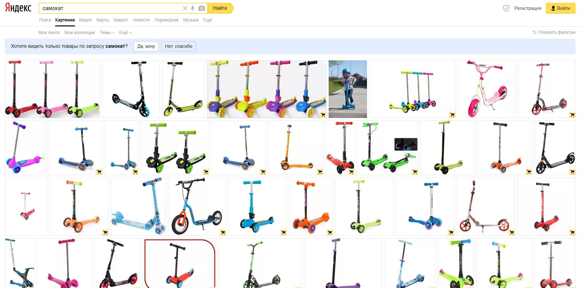

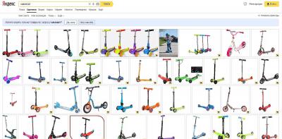

Цитата: Surf_el от 10 Май 2018 в 10:55Или вы предлагаете классификацию по картинкам гугла проводить?
А почему бы нет? Ну ведь кто то написал в ПДД слово самокат через запятую после роликовых коньков.

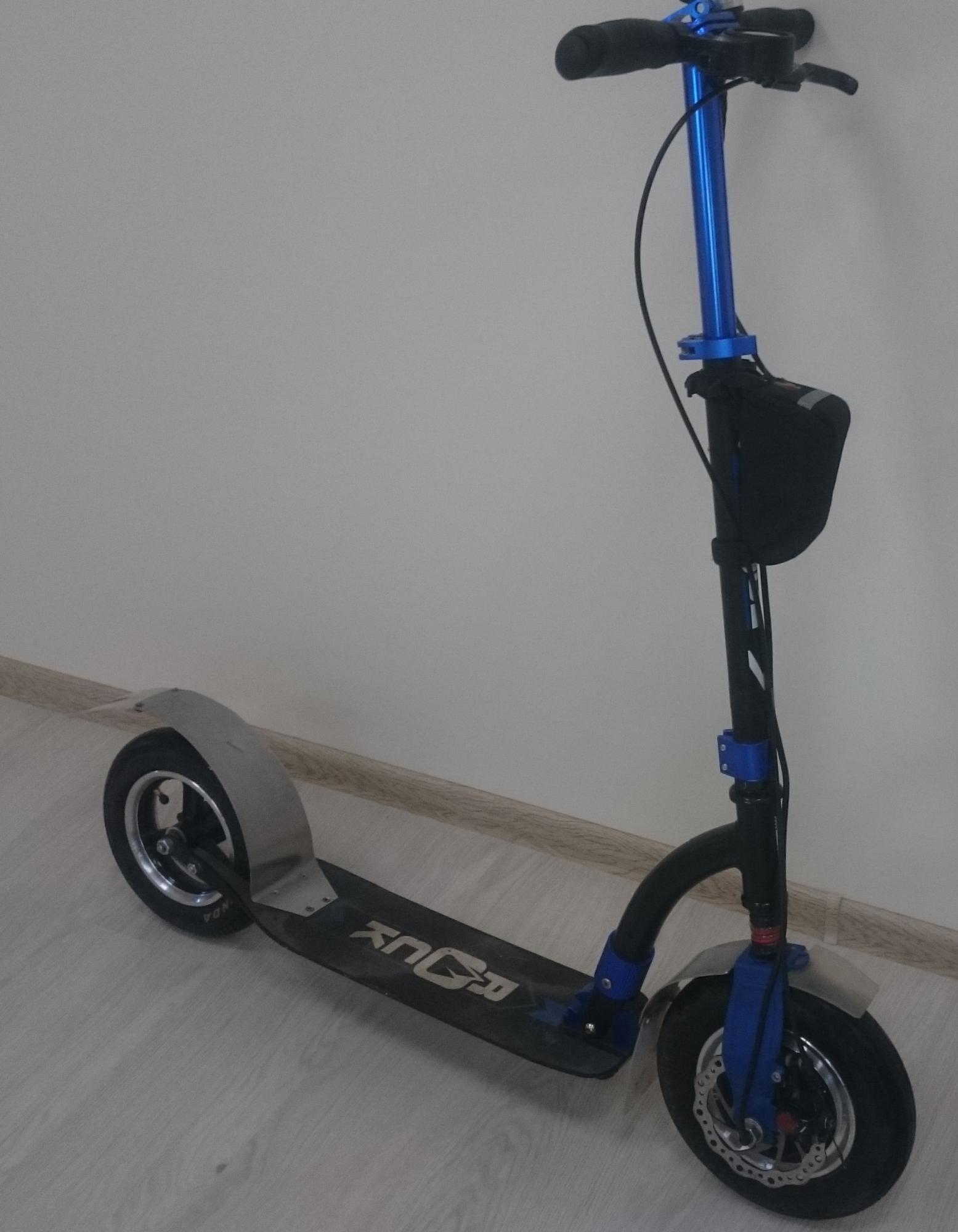

Пробег сегодня перевалил 600 км. Эксплуатирую аппарат каждый день для езды на работу .Полет нормальный !
Накопился какой никакой опыт эксплуатации. И естественно всплыли всякие бяки, но сразу оговорюсь совсем небольшие.

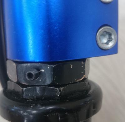

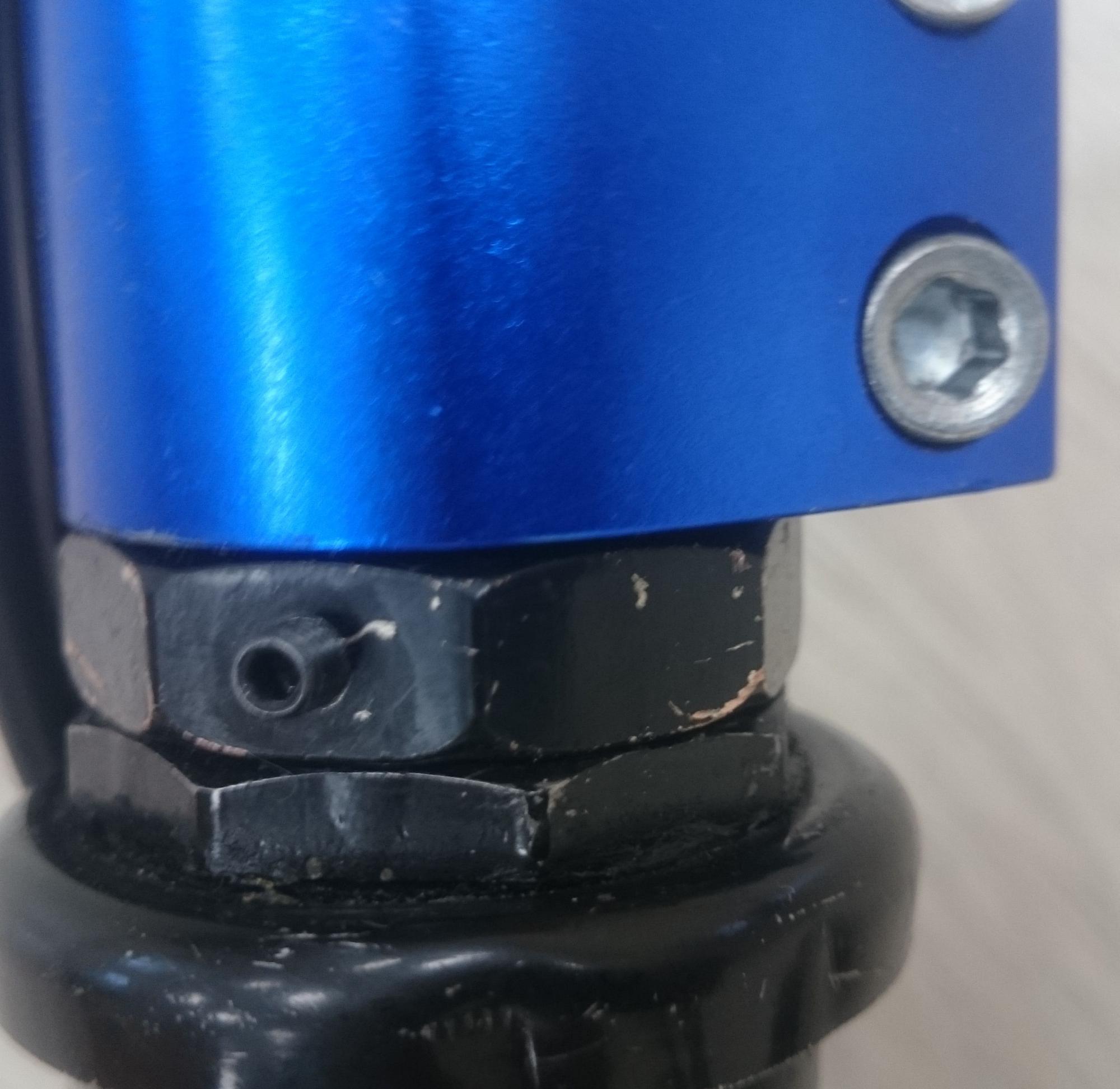

Во первых раздолбал подшипники рулевой колонки. Изначально там была просто конрогайка, и предролагалось, что если её нормально затянуть всё будет путём. Но во первых чтобы её нормально затянуть надо два узеньких спец ключа на размер что то около 35мм - у меня таких не оказалось под рукой. Просто подтягивал периодически эту гайку разводным ключем, а она периодически же гадина ослабевала.  :-( В результате всё это хозяйство люфтило и на конусах образовались заметные впадины. И теперь уже, если даже плотно все затянуть,
руль проворачивается рывками. :neg:
Сейчас поставил стопорный винт М4 сбоку, отворачиваться перестало, но конечно все эти детальки под замену.

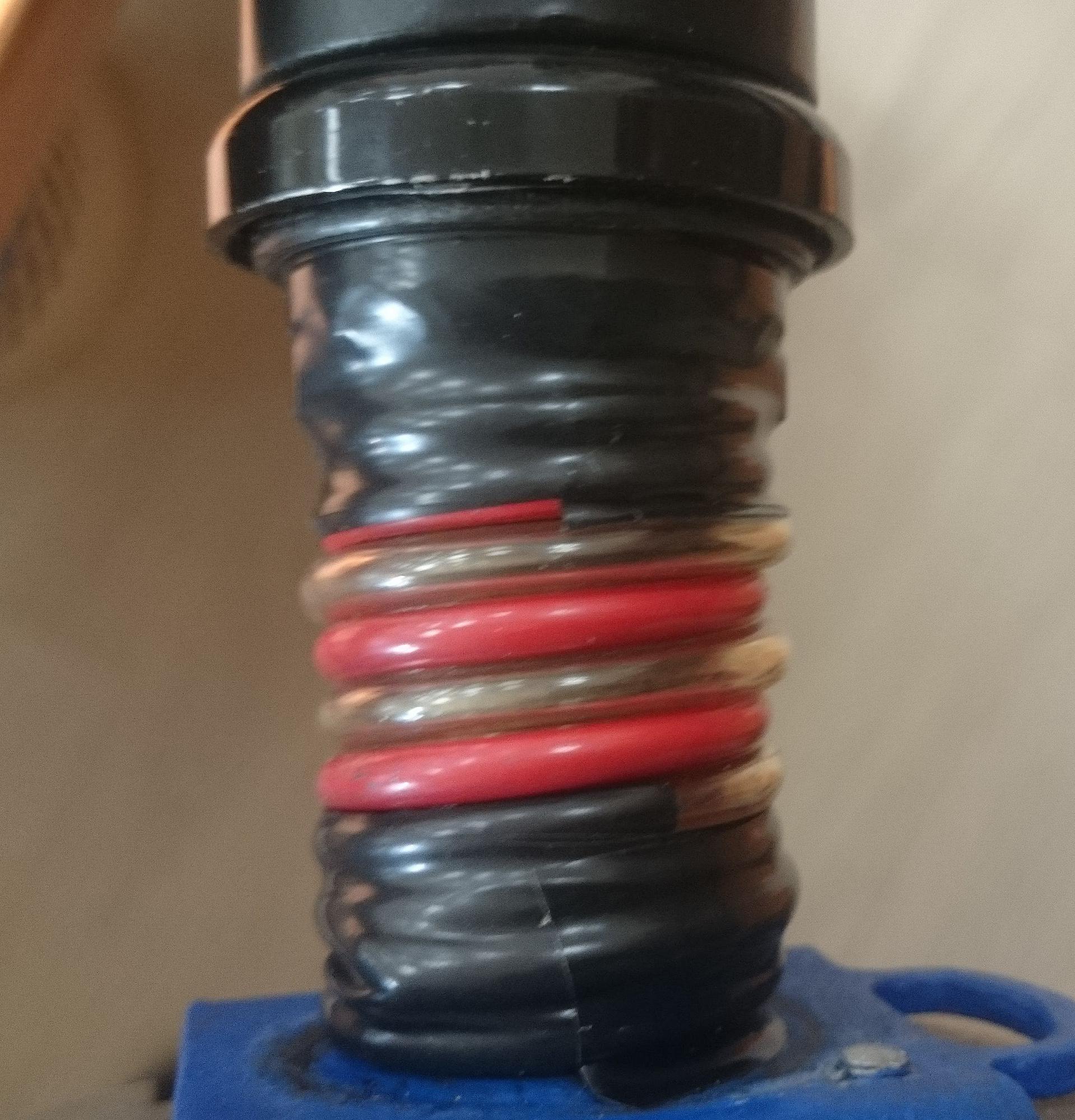

Вторая заморока с пружиной передней "подвески". Поначалу я её работу вообще не чуствовал, и не обращал на неё внимания. Но со временем она разработалась и подвеска стала громко "клацать" при проезде заметных неровностей. А главное, при резком торможении передним колесом стал возникать очень неприятный дребезг (тут видимо и разболтанные подшипники рулевой колонки сильно помогали). Просто рывками торможение происходило. Победил я эту беду увеличив жесткость пружины. Сначала для пробы намотал между витками пружины силиконовую трубку медицинскую.
Стало заметно лучше :wow:. Причем не только торможение, мне и вообще поведение самоката с жесткой пружиной понравилось. Особенно на неровном, волнистом  асфальте, и парковых дорожках - однозначно лучше стало .Правда на руле стали чуть резче чуствоваться удары при наезде на  небольшие резкие препятствия (1-2см ) . Зато стало гораздо легче заскакивать на поребрики до 5 см (выше что то не хочется прыгать). Оказывается относительно "слабая" пружина сильно этому мешала! И теперь у меня зреет мысль выкинуть вообще переднюю подвеску. Кажется мне , что для 10" пневмы в городе она не нужна совсем ( ну это еще требует проверки конечно  ;-))
