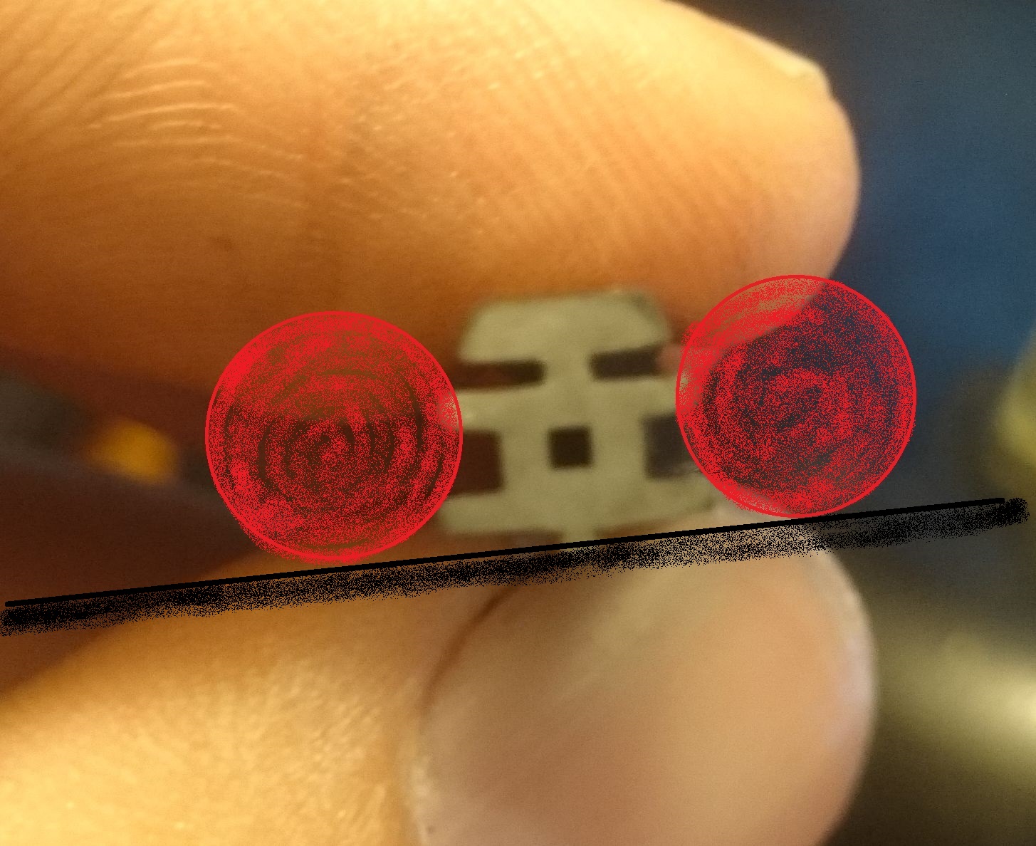

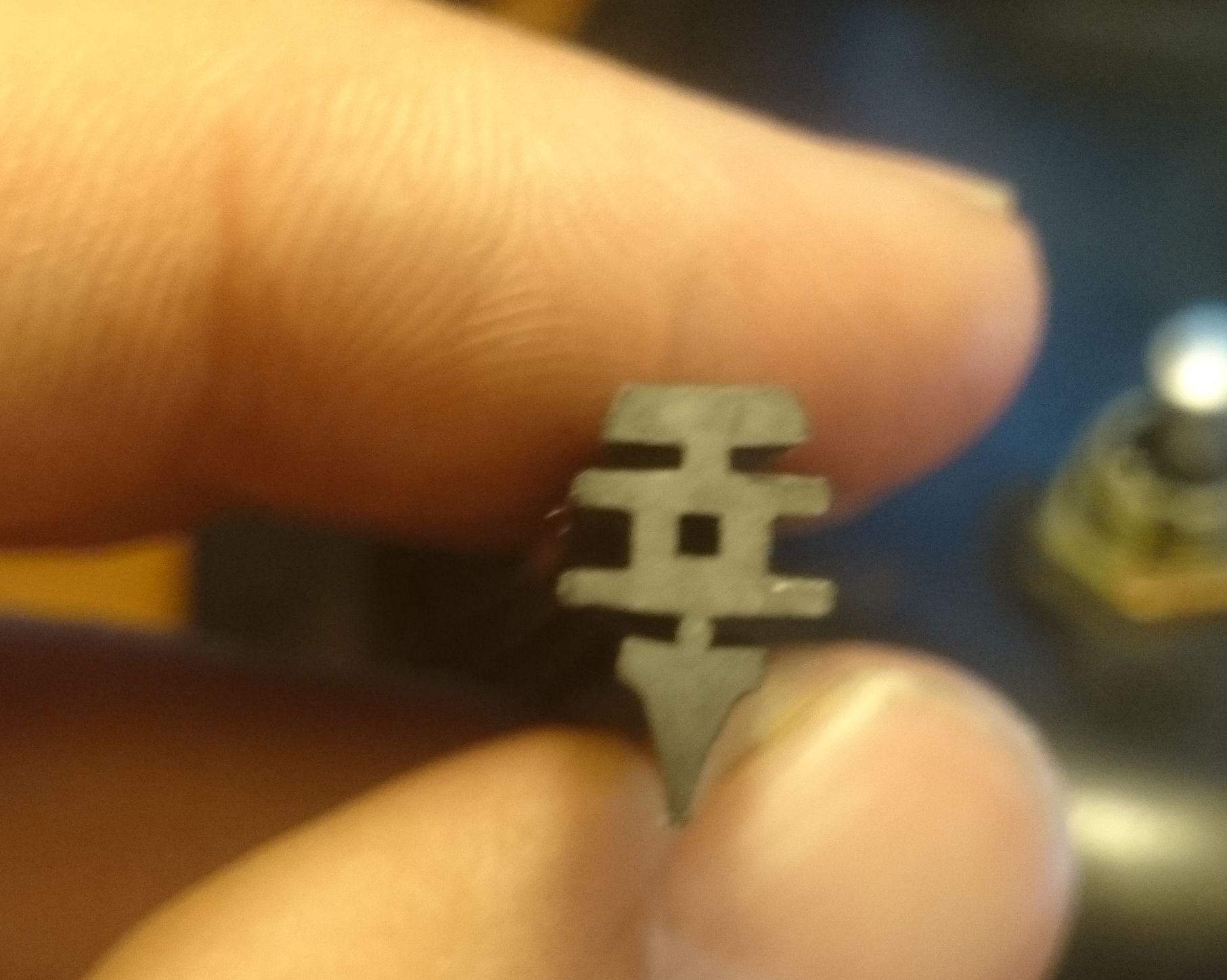

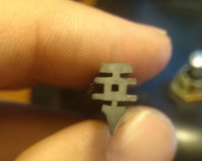

ЗЫ. Сегодня вечером в виде эксперимента заменил силиконовую трубку на хорсовский силиконовый  универсальный профиль от стеклоочистителя. Удивительно удачно получилось  :wow:, не так жестко как с трубкой, и вроде бы запрыгивать на поребрики удобно. Поэкспериментирую еще....

Не нарадуюсь на "новую" подвеску. Получился вариант близкий к возможному идеалу (во всяком случае для меня)  :wow:.
Цена вопроса 100р - универсальный профиль хорс для автомобильных щеток стеклоочистителей. Отрезаем "лишнее" , наматываем между витками пружины, концы закрепляем хомутами или изолентой - всё!!!!

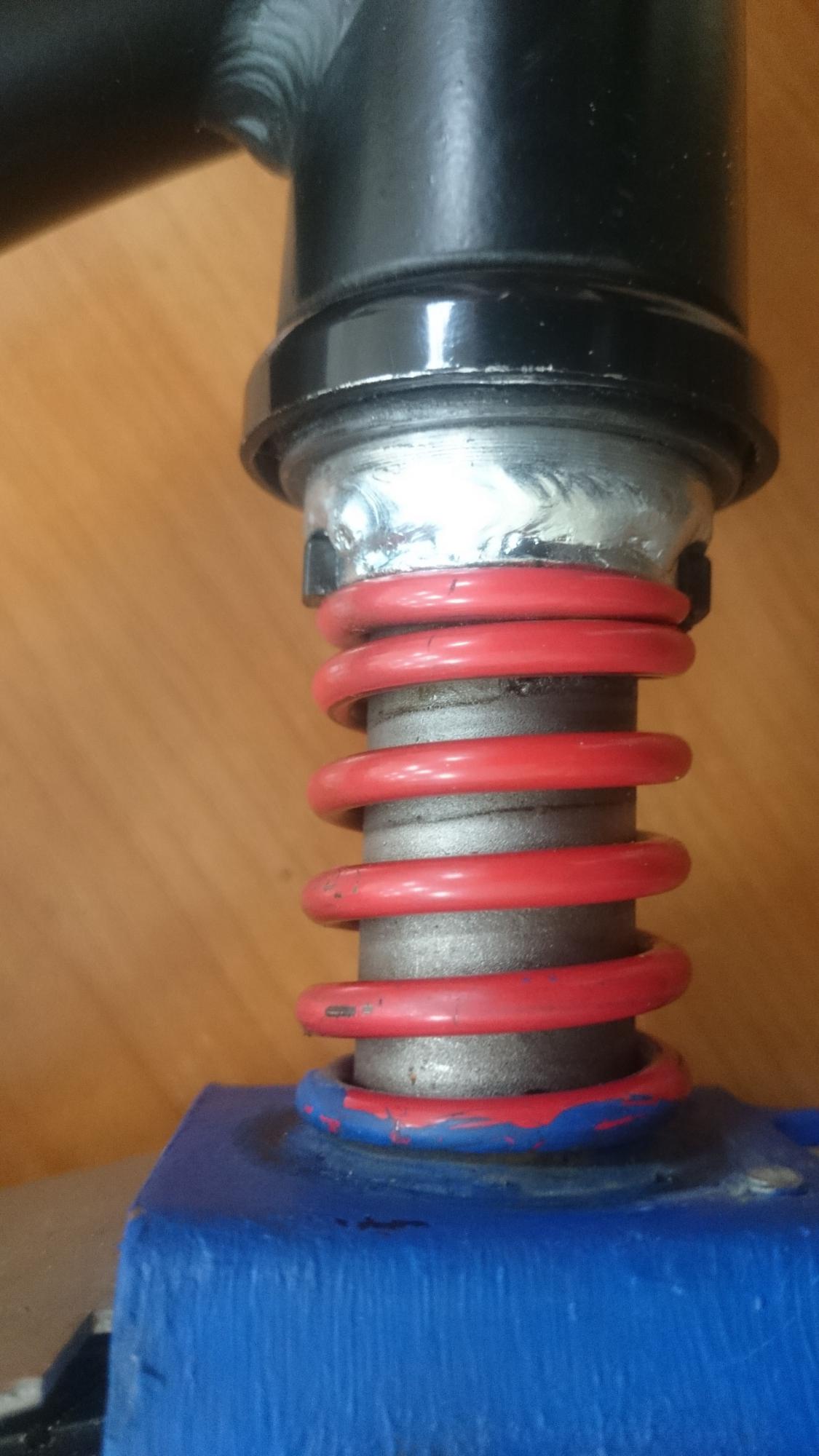

Эх радость получилась недолгой.
Не проехал и сотни км с силиконовыми вставками как снова при торможении дисковым тормозом переднего колеса стала возникать жуткая вибрация. такой дребезг, что тормозить не хочется - но ведь иногда надо!
Подергал всякие железки и понял, что люфтит сама передняя вилка. Образовался зазор между подпружиненной внутренней трубой и наружной. Разобрал, увидел потертый пластмассовый стакан и понял что " тут менять надо всю систему". Короче выкинул нафик пружину и всю пласмассу и заварил вилку намертво. Заодно подшипники и чашки поменял в рулевой колонке.
Проехался после этого по обычному своему маршруту с работы, понял чего я лишился и что приобрёл.
Ну во первых приобрёл нормальные тормоза. Вибрация исчезла, плавно тормозит теперь и надежно.  :wow:
Во вторых управлять самокатом  теперь можно гораздо точнее, он что называется стал слушаться руля.
Взамен приобрел опять же через руль новые знания о всех выбоинах и трещинах на асфальте (но именно через руль, на подножке по моим ощущениям тряски не прибавилось)
Ну а потерял пару железяк(опять же вес  :laugh:)  и пожалуй всё !
Мой вывод. Не нужна никакая подвеска лёгкому городскому самокату с 10" пневмо колесами, особенно переднеприводному и с тормозами на переднем колесе.
И по асфальту, и по плитке, и по парковым дорожкам можно с комфортом  ехать без всяких пружинок. ;-)
Это теперь мое опытное заключение. :hello:
