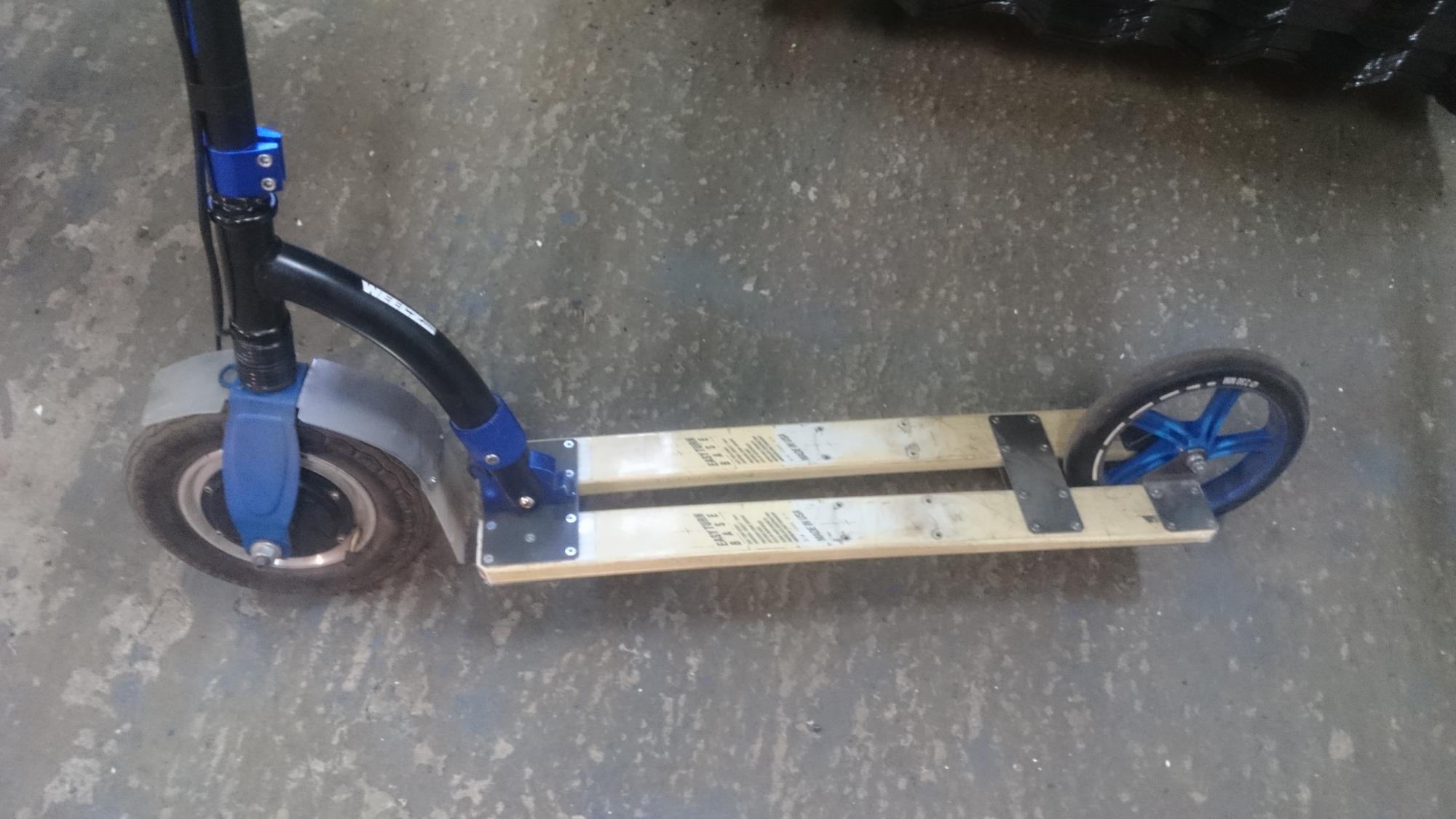

Готовь лыжи летом!!!! Вообще то сани, но до саней я ещё не добрался.
Опытный подбор жесткости подвески. :laugh:
https://www.youtube.com/watch?v=jVy9_WrIXbI
Пробный заезд показал безусловную перспективность идеи! Но полиуретан сзади - ошибка. После пневмы не катит совсем. Противно раздражают мелкие неровности на асфальте, камешки и пр. Но зато как эта дека "глотает" большие неровности, супер !!!!
ЗЫ. Это конечно тестовая версия. Всё скрутил на скорую руку из черняшки. По хорошему буду делать все дополнительные детали из АМГ.
И сзади конечно пневму ставить. Но первый опыт использования вдохновил чрезвычайно :wow:
1967ivan45
Отечественная 10мм фанера под моими 60 кг крякнула месяца через полтора. У Вас заготовка по-интереснее :wow:
Удачи! Интересно, какой Хаммер будет в качестве саней B-)
Инженер механик
Цитата: 1967ivan45 от 30 Май 2018 в 19:30У Вас заготовка по-интереснее

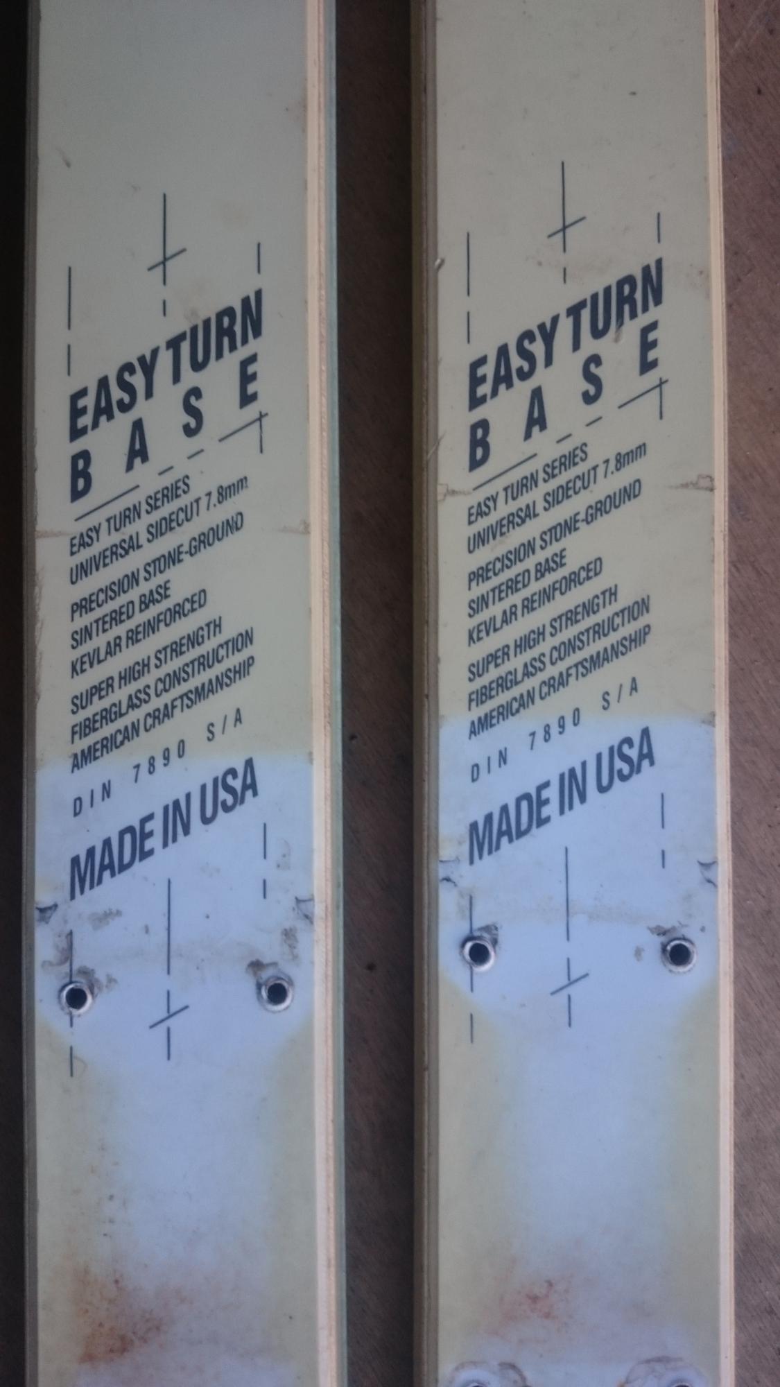

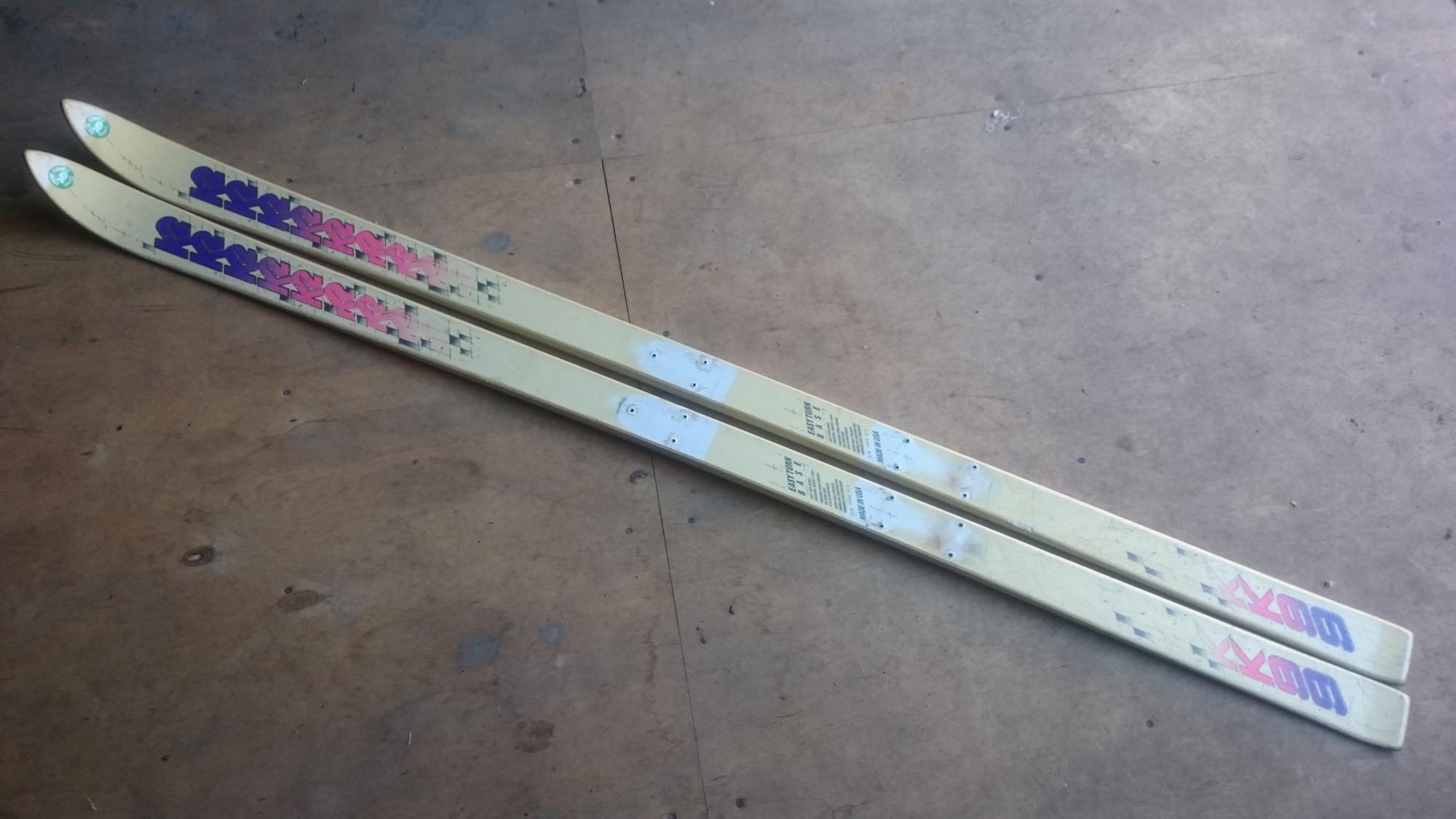

Лыжи приобрел на авито за 300 рублей ! С креплениями !!!!  :laugh:
Все на лыжню!!!!
Инженер механик
#177
Приладил пневму назад. Полный восторг !!!
Двухподвес однако получился! :-)
А - задняя подвеска
Б - передняя подвеска
https://youtu.be/deKFgFAoKk4
По этой самой дороге без подвески "гвоздь" ехать категорически не хотел. А теперь проносится пулей.
Ощущение, как на облаке плывёшь. :wow:
Буду все красить, крылышко какое нибудь городить, коврик резиновый и тп. Потом фотки сделаю.
_Os
Ну красота! Так на заветные 8 кг и выйдете!
Есть только опасение в прочности лыж при ударной нагрузке. И раскачивание, демпфера то нет (хотя он мало у кого есть).
Я вот хотел показать как у меня передняя на лежачих отрабатывает.
Инженер механик
Не на 8 кг никак не получится. Общий вес в результате изменится ненамного. :bn:
Во первых базу удлинил почти на 100 мм, и укорачивать не буду - понравилось.
А во вторых горные лыжи совсем не лёгкие. Там внутри и слои кевлара есть и даже что то типа фольги нержавеющей в районе креплений. А канты вообще сделаны из инструментальной стали какой то.  Ножовочное полотно их не берёт, только болгаркой (и совет сразу, если кто будет повторять - затупите острые кромки кантов сразу абразивным кругом. Я пару раз о них порезался, такие острые).
