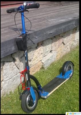

Инженер механик
#183

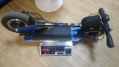

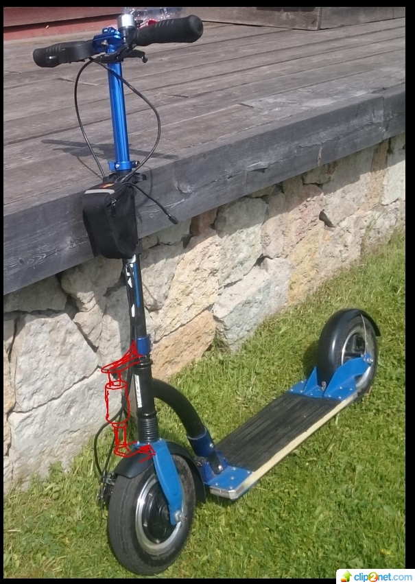

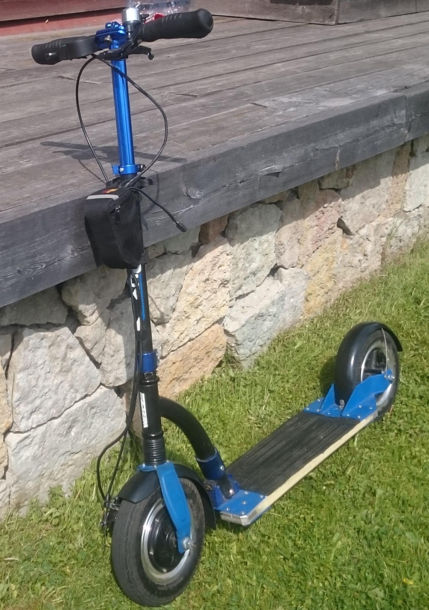

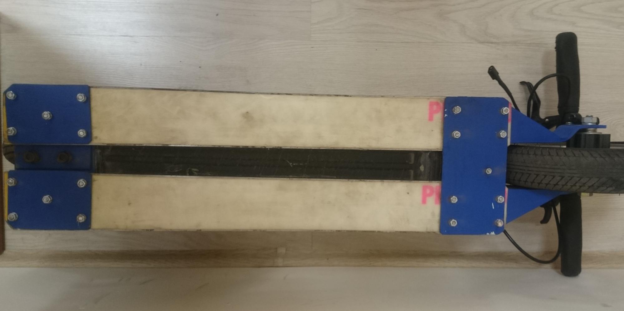

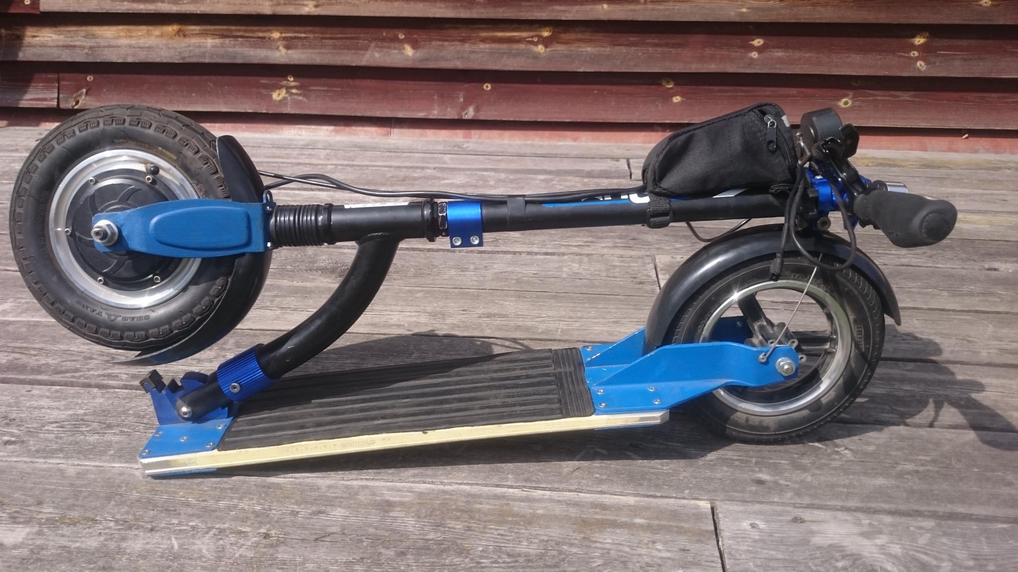

Ну вот новый образ моего "Гвоздика".
Он стал длинее на 85 мм (база теперь 865 мм).
Общая длина "лыж" 570 мм, длина рабочей части упругой площадки 400 мм. Это максимално возможная  длина, при которой в сложенном виде не увеличивается габарит.
Вес при этом увеличился приблизительно на 400 грамм  :-( (10,5 кг)
Но достигнутый комфорт при езде того стоит! Кстати очень удобная площадка получилась. Ширина 160 мм, и под каждую ногу своя упругая опора.
Вначале непривычно, но быстро привыкаешь и теперь очень нравится.
Ресурсные испытания продолжаются. Пока разменял 900 км. :hello:
Ovaday
Тоже думаю расширить деку на своем самокате , не могу решить - делать ширину 200мм или 180  :bw:
Возможно, сможешь посоветовать)
Инженер механик
У меня ширина 160 получилась сама собой, но оказалось очень удобно.
Перед этим была 145 где то, 160 лучше :wow:
Стоит ли ещё шире делать ? Если не беспокоит лишний вес, я бы рискнул.
_Os
Самокат приобрёл законченный "промышленный" вид, теперь наверное это "дюбель" или "анкер" ))) Тормозов только не наблюдаю  :bw:

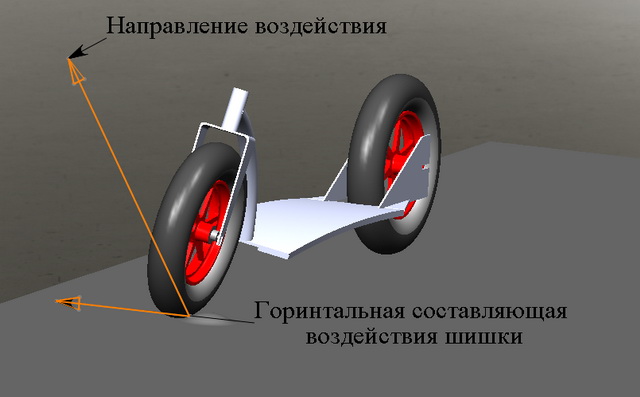

35 км/час - это небезопасная скорость (приходилось в детстве кататься на товарняках и спрыгивать, чтобы остаться на ногах?) и мне важнее, то, чтобы срединная плоскость заднего колеса была всегда в плоскости рулевой колонки. А лыжи, в качестве силовой связи между рулевой колонкой и задним колесом, очень слабы на кручение.
Поэтому надо понаблюдать не только за изменением управляемости и появление воблинга после бокового касания колёсами шишек на дороге (извините за некрасивый самокат и примитивный рисунок и утрированную деформацию деки  :ah:  ),
но и просто от переноса веса на правую или левую половинку деки  :bw:
Morr_A
Цитата: Бабай от 09 Июнь 2018 в 15:3235 км/час - это небезопасная скорость
Предпочтения у людей разные, но по мне максималка у самоката должна быть 30-35 иначе это игра в русскую рулетку. Хотя многие со мной не согласятся.
Цитата: Бабай от 09 Июнь 2018 в 15:32А лыжи, в качестве силовой связи между рулевой колонкой и задним колесом, очень слабы на кручение.
Просто получается несколько иной вид несущей конструкции, с другой реакцией на внешние воздействия. Но конструкция вполне предсказуемая по ответу. Нужно просто научиться на этом ездить.
