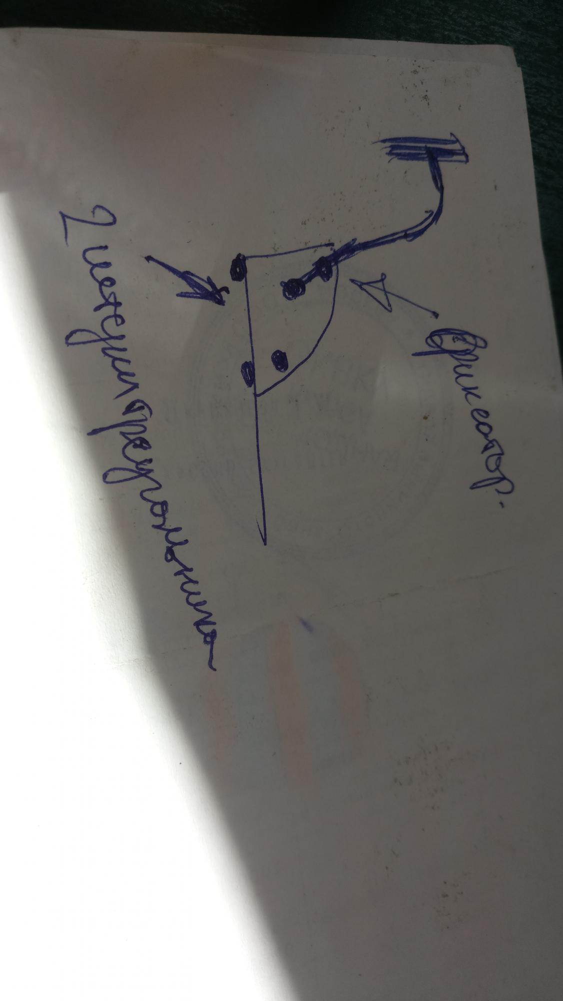

с таким же гусем есть другая конструкция складывания, без пропиливания гуся вдоль (а это, простите, сопли). к тому же ножной круизный самокат не несется 30км/ч, он едет ~15, а с ростом скорости очень сильно растут ударные нагрузки на всю раму.
Борян
Вот про такое я говорил. Тут гусь не распилен на двое и точки упора разнесены. Ясно чем выше треугольник тем крепче конструкция. Треугольника два а между ними гусь. Фиксатором может быть любая ось соответствующей прочности

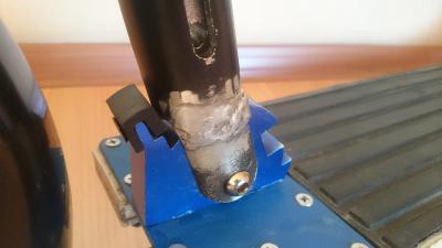

Инженер механик
Великое дело мода на литые диски, а особенно на низкопрофильную резину!  :-D
Оказывается в обычном шиномонтаже, который рехтует литые диски, есть и аргонодуговая сварка вполне приличного качества, и главное обитают сварные, которые могут почти из ничего сваять что то. Посмотрел как они наплавляют алюминий на ломаные автомобильные диски, заполняя огромные вмятины, и восстанавливая довольно сложные формы буквально "от руки". И вот "наваляли" мне кронштейн за пол часа. Уверяют что если сломается, то только рядом со швом.
Думаю до осени дотянет как нибудь, а зимой обязательно буду делать нового гуся. Думаю даже не алюминиевого, а стального. Что то мне не хочется через руль летать....

когда сломал вилку тоже варил в шиномонтаже и выглядело зачётно. И дорого. Отвалилось по сварке на второй день)) боюсь теперь этой сварки по алюминию как огня
ingener
Цитата: Инженер механик от 22 Авг. 2018 в 19:48И вот "наваляли" мне кронштейн за пол час
Выглядит очень странно, что прямо рядом со сварным швом не выгорела краска. На стали такое еще возможно, на алюминии это очень странно...

кстати да.. у меня выгорела ВСЯ вилка и шток при сварке... при этом через два дня все отвалилось
Инженер механик
#224
Сегодня с утра доехал как обычно на работу. Пока сварка держит. Не буду красить хотя бы неделю, так трещины заметить легче.
А вообще обязательно буду переделать всего гуся и узел складывания (регулярно приходится возить его в пригородном автобусе).
ЗЫ. И "гвоздик" перестал поскрипывать на кочках!
Похоже он мне всё таки намекал на трещину приблизительно  последние две недели. А я грешил на лыжи!
Не даром автомеханики говорят - "хороший стук вылезет, а плохой сам пройдет" :-)
Инженер механик
Цитата: ingener от 22 Авг. 2018 в 20:55Выглядит очень странно, что прямо рядом со сварным швом не выгорела краска. На стали такое еще возможно, на алюминии это очень странно...
Ищем позитив.  :kidding: Буду думать что у меня очень хорошая краска.... :-D

Цитата: Борян от 23 Авг. 2018 в 00:19кстати да.. у меня выгорела ВСЯ вилка и шток при сварке... при этом через два дня все [b-b]отвалилось[/b-b]
Я сколько помню вот прям сразу после сварки алюминия нельзя давать ему нагрузку....
Вроде как выждать надо 2-4 дня, структура должна сформироваться?

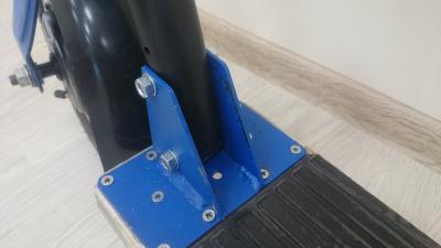

Инженер механик
#231
Какашка этот ваш люминь. Нет он не отломался, гад - он гнуться начал!  :ireful:
За три дня вновь наваренные уши согнулись так, что площадка стала наклонной вперёд, и такое впечатление ещё через пару дней стала бы за землю цеплять.
Всё отпилил,  и сваял вот такой кронштейн из листовой стали (толщина 3). Вот пусть теперь попробует погнуться!!!!
Если верхнюю гаечку открутить и оську вынуть он ещё и складывается ;-)
