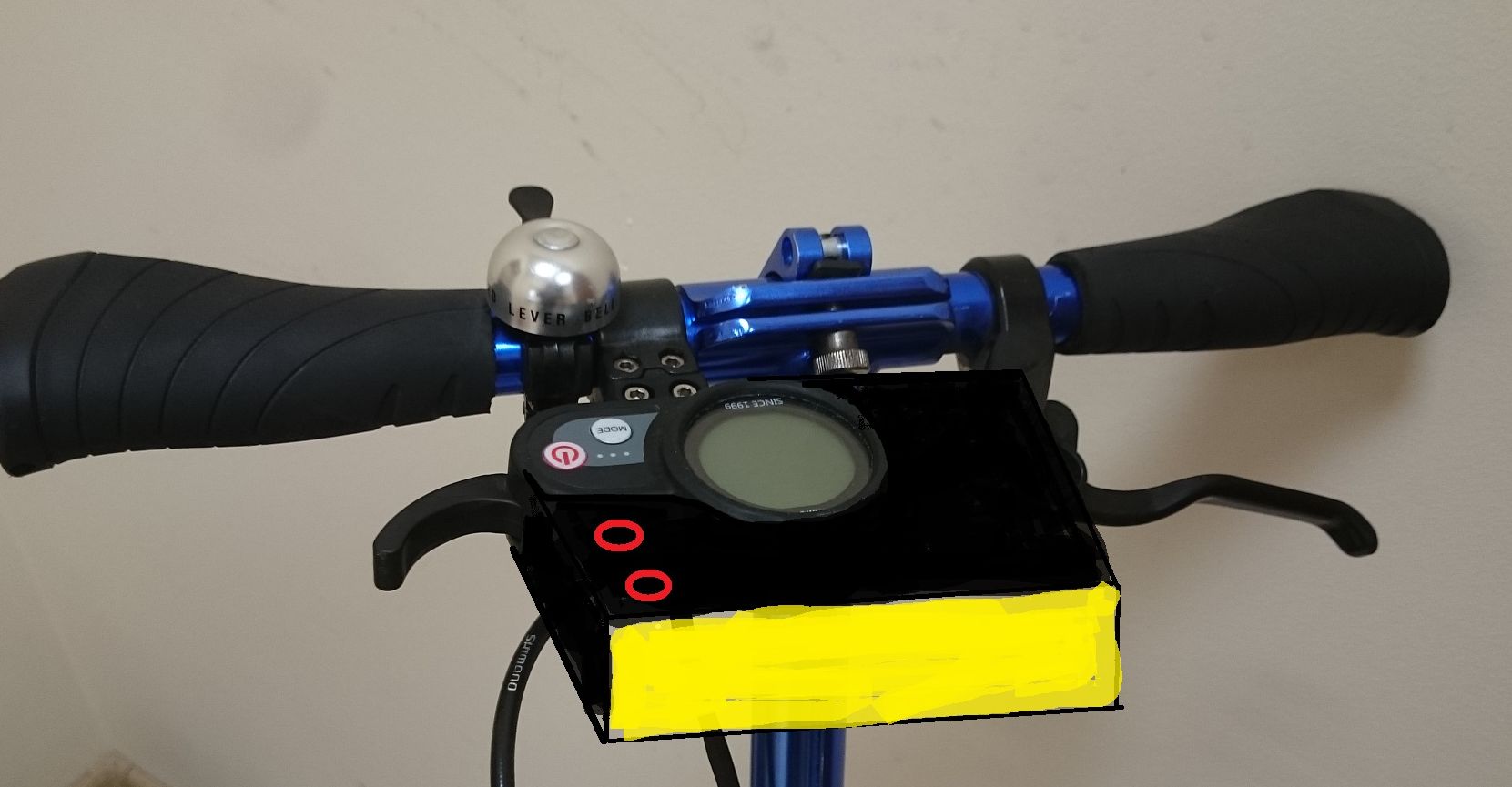

Цитата: Инженер механик от 23 Май 2019 в 09:42Есть у кого нибудь идеи
Вырезать и согнуть из листового металла два уголка с четырьмя отверстиями, крепить хомутами.
Инженер механик
#380
Хорошая идея.  :wow:
Если двусторонний скотч плохо себя проявит при длительной эксплуатации скорее всего так и сделаю.
ЗЫ. А можно вообще с одной стороны изготовить новую крышечку на контроллер сразу с отгибом !

[user]Инженер механик[/user], если контроллер не сильно греется, можно одеть термоусадку на трубу и контроллер подходящего диаметра и утянуть, потом аккуратно обрезать. У меня так батарея держится - намертво! https://electrotransport.ru/index.php?topic=143.msg1062719#msg1062719
_Os
А мне так вообще идея крепить на трубе не оч )))), уж простите. Вы ведь сделали крепление гуся к деке кастомное (вот блин есть наверное русское слово а не "кастом" ). Я бы наверное сделал его таким, что б разместить там контроллер.  Мне лично нравится запихивать контроллер в деку, но это понятно не ваш вариант. а вот в кастомного гуся наверное можно..
Инженер механик
Цитата: _Os от 23 Май 2019 в 14:36Вы ведь сделали крепление гуся к деке кастомное (вот блин есть наверное русское слово а не "кастом" ). Я бы наверное сделал его таким, что б разместить там контроллер.
Из того "материала" что был у меня в наличии такого гуся не соорудить. :-(
А вот возникала как то идея обьединить в одном корпусе контроллер и курок. Вот это было бы кардинально компактно  :wow:, и проводов меньше.....
_Os
Цитата: Инженер механик от 23 Май 2019 в 14:51идея обьединить в одном корпусе контроллер и курок.
И фонарик ватт на 20 )) Отфрезеровать алюм коробочку достаточно прочную с креплением снизу под рулевую трубу (трубу заказать карбоновую в китае). Из коробочки в стороны рулевые ручки и курок/эл. тормоз, вперед фару, вверх монитор. Контроллер оставить без корпуса и закрепить ключами прям на алюм корпус.. Несущий кузов )))
Инженер механик
Цитата: _Os от 23 Май 2019 в 15:06И фонарик ватт на 20 )) Отфрезеровать алюм коробочку достаточно прочную с креплением снизу под рулевую трубу (трубу заказать карбоновую в китае). Из коробочки в стороны рулевые ручки и курок/эл. тормоз, вперед фару, вверх монитор. Контроллер оставить без корпуса и закрепить ключами прям на алюм корпус.. Несущий кузов )))
Почти куга получится !

Инженер механик
#391
Цитата: ssilk от 23 Май 2019 в 20:43А вообще, мне не нравится сама идея держать контроллер далеко от колеса... Длинные силовые это ненужная индуктивность и потери.
Да вроде не пугает это никого особенно. У дуалтронов всяких контроллеры в деке и довольно длинные провода до МК, а там токи побольше будут.
Я бы запихнул курок, бесхолловый контроллер на 25-30 Ампер и фару в такой вот корпус крепящийся на руле. :-) Чтобы никаких лишних проводов, только один кабель к МК и один к батарее.
