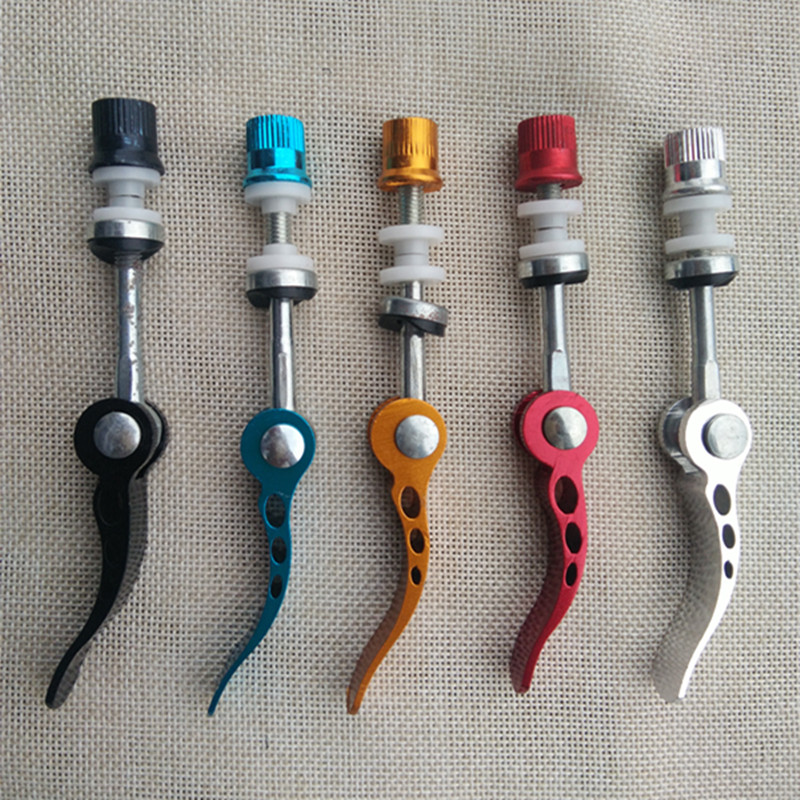

А почему вы не хотите складывать рулевую трубу? Чтоб не гнуть провода? Просто трубу проще сделать складной, есть крепкие готовые решения у китайцев.
А по поводу вашей конструкции. Мне Кажется что вот эти упругие крючки долго не выдержат и начнут разгибаться и люфтить. Слишком большой на них рычаг и ударная нагрузка.
Кроме того остается еще одна люфтящая часть - шарнир. Который нужно или затягивать  или делать очень прочным.

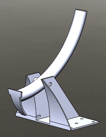

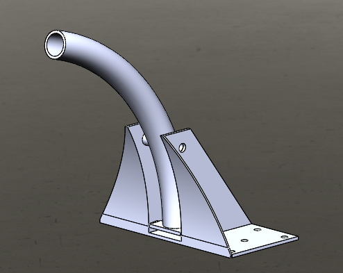

Цитата: Инженер механик от 13 Окт. 2018 в 09:37Но сама конструкция кронштейна и гуся работает у меня вполне надёжно
Если переделать этот узел по верхнему болту вращения, можно фиксировать натяжным крючком, хватаясь за переднюю кромку изогнутого конуса. Натягивать можно барашком или эксцентриком.
Крючок пропустить через щель между декой и изогнутым конусом.
Главное, получится треугольник из оси вращения и двух пар конусов. Конические поверхности будут надёжно фиксировать нижнюю часть гуся.

Интересная идея - спасибо ! :exactly:
А ведь можно и просто трубу гуся вгонять в сужающуюся щель между вертикальных пластин.
Предусмотреть там капролоновые прокладки....
Надо будет прорисовать такой вариант.
ЗЫ. И заодно получаем удобную регулировку наклона рулевой и трейла !

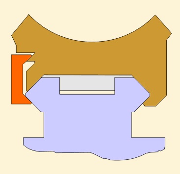

Самый безлюфтовый и быстроразъемный механизм это планка Пиккатини...  Для наших целей достаточно 2-3 сегмента и сам запорный механизм.

Цитата: Инженер механик от 01 Авг. 2019 в 19:03И заодно получаем удобную регулировку наклона рулевой и трейла !
Приварные конуса мамы можно заменить торчательными во внутрь болтами. Тогда тоже можно регулировать по конусам.
Только болты должны быть перпендикулярны конусам :bw:

Цитата: ssilk от 01 Авг. 2019 в 19:46Самый безлюфтовый и быстроразъемный механизм это планка Пиккатини...
Не совсем понял как эту красоту можно использовать на самокате.
Оптический  прицел мне вроде не нужен :-)
ssilk
Цитата: Инженер механик от 01 Авг. 2019 в 20:27Оптический  прицел мне вроде не нужен
Там же не только прицелы...) Любое быстросъемное оборудование... А чем, собственно отличается узел складывания, кроме того, что не полностью снимается, а поворачивается вокруг некоторой оси? )
Планка устанавливается на раму(деку), ответная часть на трубу гуся. При раскладывании части входят в зацепление и фиксируются поворотным рычажком-эксцентриком...
Когда то рисовал для другого хобби...
почти то же самое, только под угом 90 градусов и помощнее...

Цитата: ssilk от 01 Авг. 2019 в 21:35А чем, собственно отличается узел складывания, кроме того, что не полностью снимается, а поворачивается вокруг некоторой оси?
Планка Пиккатини предназначена для незначительных динамических нагрузок вдоль направляющих. Для захвата по посадке скольжения и точной установки с высокой степенью повторяемости.
Пиккатини нельзя трогать напильником. Надо умудриться, чтобы поставить его так, чтобы колёса совпали. Да ещё надо второй фиксатор - чтобы не вырвало из направляющих скольжения.
Для фиксации хвоста гуся достаточно грубо ограничить движение его вдоль и поперёк и зафиксировать чем-то, что выдержит ударные нагрузки.
Для захвата хвоста гуся нет необходимости делать точные, шлифованные поверхности. Это очень дорого. Достаточно один раз подогнать напильником справа и слева, чтобы плоскости переднего и заднего колеса совпадали   :bw:

Цитата: Бабай от 01 Авг. 2019 в 22:47Планка Пиккатини предназначена для незначительных динамических нагрузок вдоль направляющих.
Это у Вас теоретические познания? ) Или сами стреляли? Посчитайте динамические нагрузки на прицел весом 1.5 кг при стрельбе патроном, хотя бы, 9 мм...
Для сравнения, стандартные хомуты на ласточкином хвосте "срывает" уже на третьем выстреле, а после 10го сдвиг виден невооруженным глазом...)
И потом, вот от Вас точно не ожидал, разве обязательно использовать само изделие? Можно ведь используя ПРИНЦИП сделать что то свое...

Цитата: ssilk от 01 Авг. 2019 в 23:19Можно ведь используя ПРИНЦИП сделать что то свое...
Это понятно. Но гораздо сложнее для восприятия ... я ведь тоже предложил только принцип.
Цитировать... при стрельбе патроном, хотя бы, 9 мм...
Я КМС по стрельбе, но самый большой патрон, который пробовал из винтовки АВЛ - 7,62 - 3500 Дж. Прекрасно знаю, как сидит прицел. Если прицел расстроится, это всего лишь, плохой выстрел.
Если вырвет хвост гуся, можно и рёбер не досчитаться  :bw:
