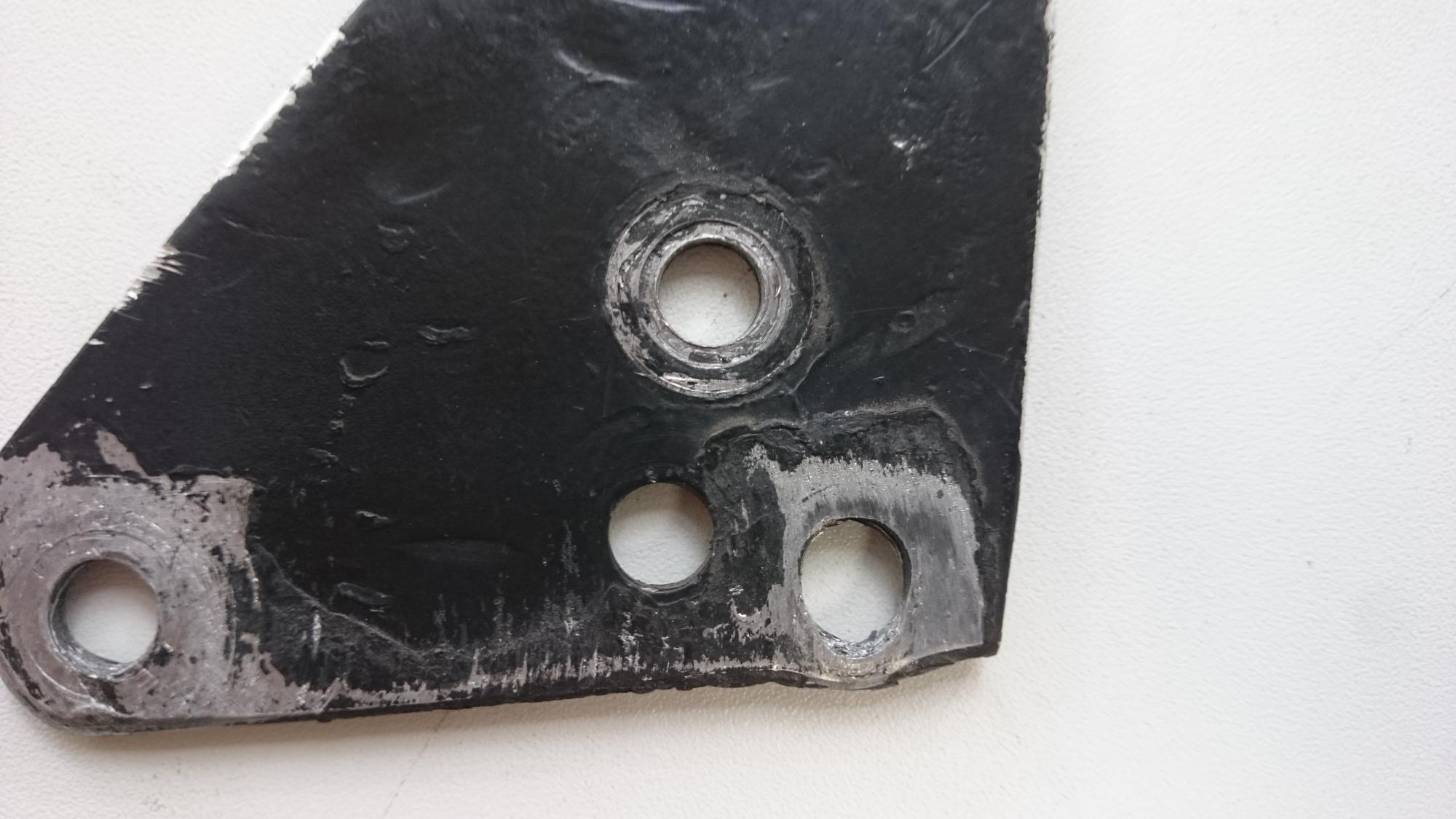

Это алюминиевая щека от гуся. Толщина 4 мм. Весь прошлый сезон ( почти 3000 км) аналогичная деталь отходила без проблем.
Но она крепилась к основанию кронштейна в трёх местах - два болта М8 и ось ф8 на которой поворачивался гусь. А после переделки узла складывания стала крепится только в двух.
Оказалось недостаточно.
Теперь будет так.

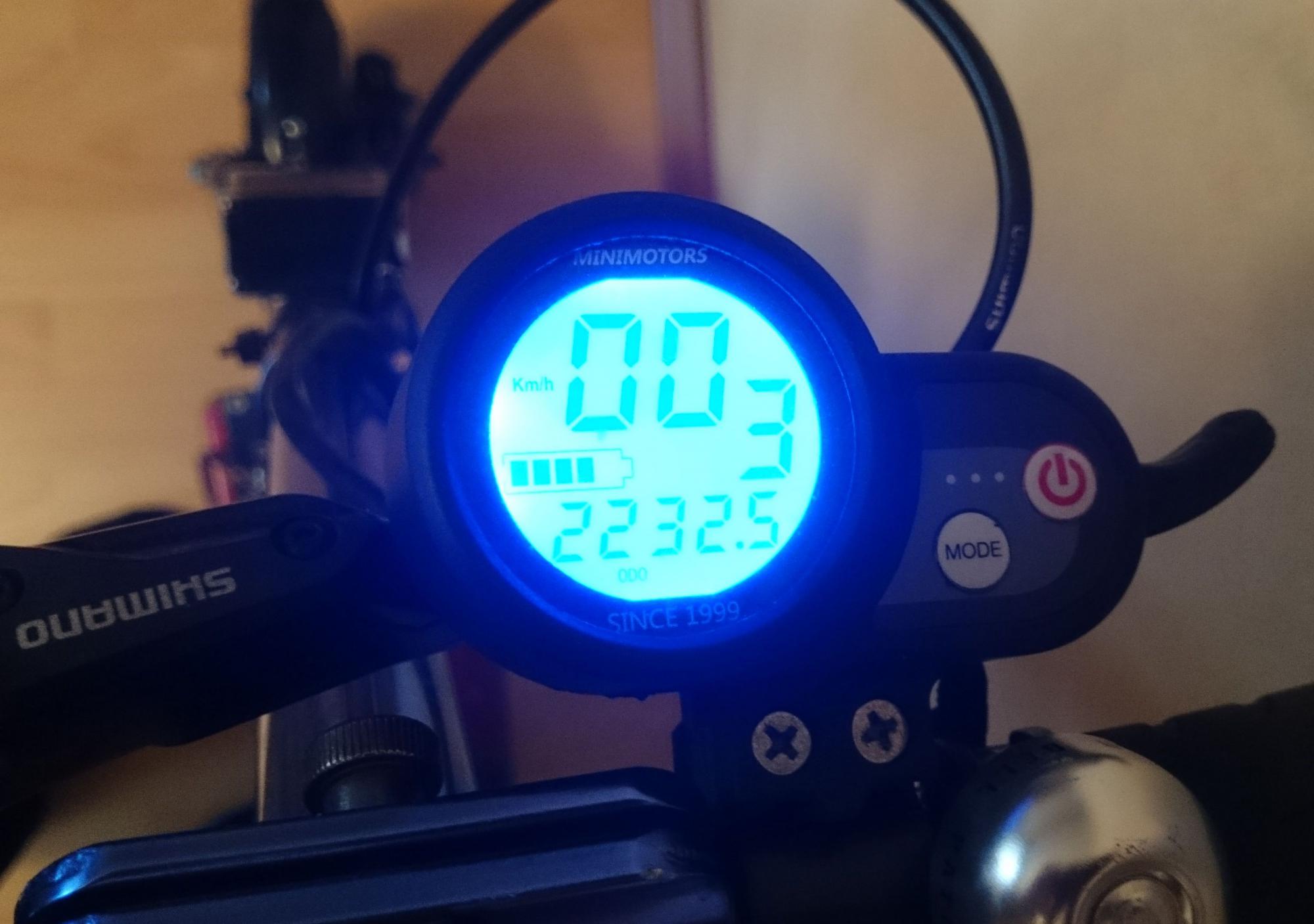

На одометре больше 2200 км уже. Всё лето самокат в деле. Всё ОК , только поменял резину на 2000 км.

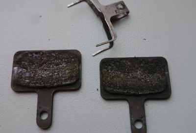

Первая замена колодок. Тормоза SHIMANO (гидравлика) + рекуперация.
Колодки сносил до металлического визга, но работали они при этом до самого последнего момента прекрасно. :wow:
Не знаю, что способствовало такому большому пробегу больше качество колодок или рекуперация. Пользовался ручным тормозом всё время весьма активно. Думаю всё таки рекуп.

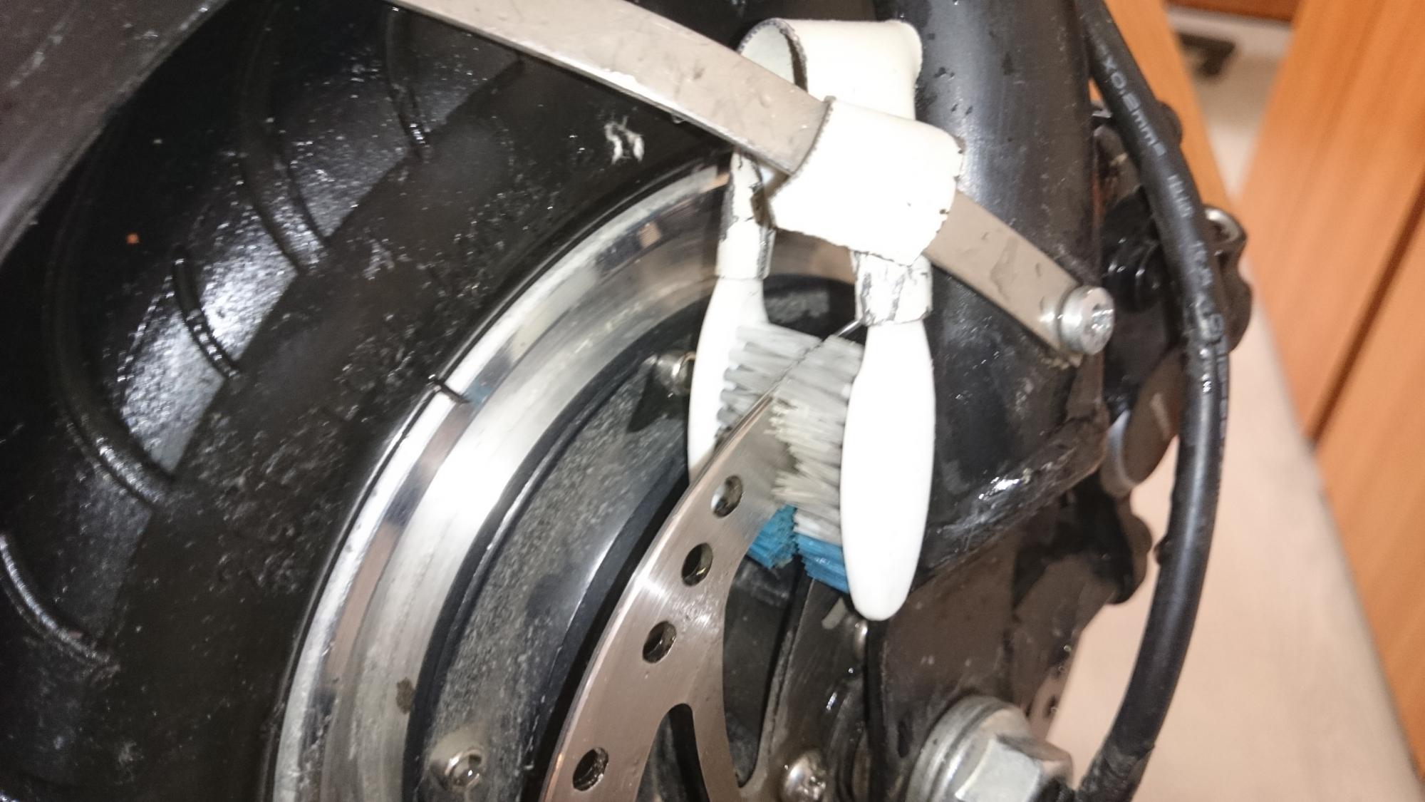

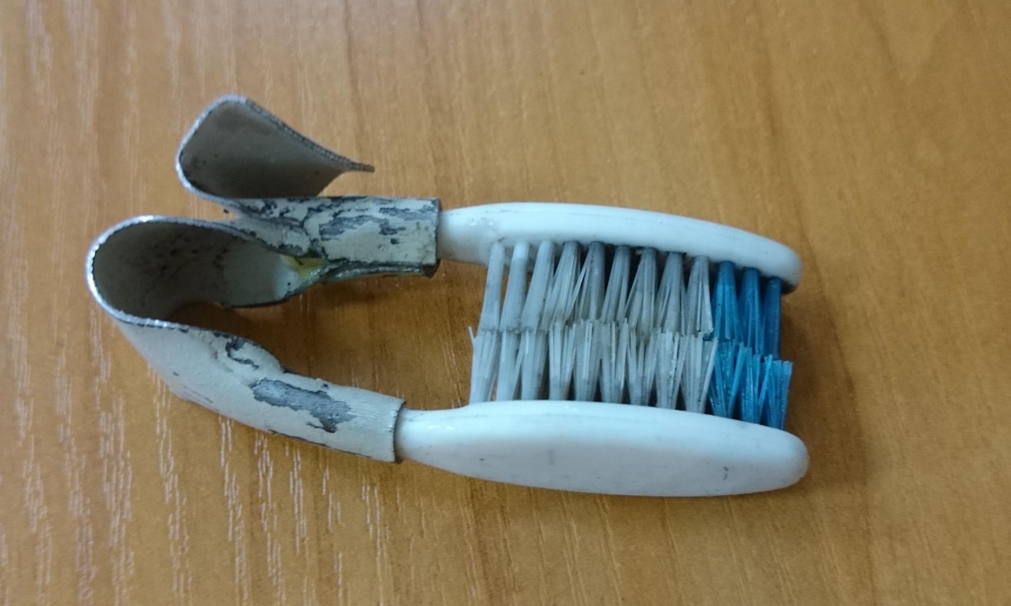

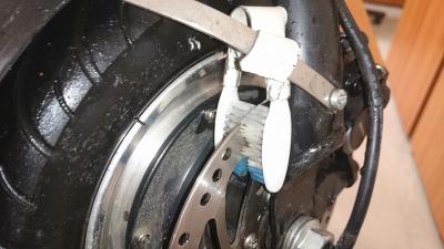

Вас еще не достал скрип песка на тормозных колодках ? :ireful:
Меня уже достал. После первой же лужи (а у нас теперь осень ) начинается поскрипывание и пощелкивание. Если оттормозиться несколько раз - проходит. Но опять же до следующего мокрого участка. При этом еще и тормозит гораздо хуже, и износ колодок бешенный.

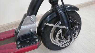

Вот моя первая попытка как то с этим побороться.
Конечно кардинальное решение - защитить  тормозной диск от колеса щитком, как на всех автомобилях с дисковым тормозом . Но видок будет так себе. :-\
А так - щетки лежат в кармане куртки и при необходимости ставятся за пару секунд. И как оказалось процентов 90 песка они снимают. Во всяком случае скрипа песчинок не слышно, или он пропадает за пару оборотов колеса. И тормоза работают надёжно.
Рекомендую :hello:

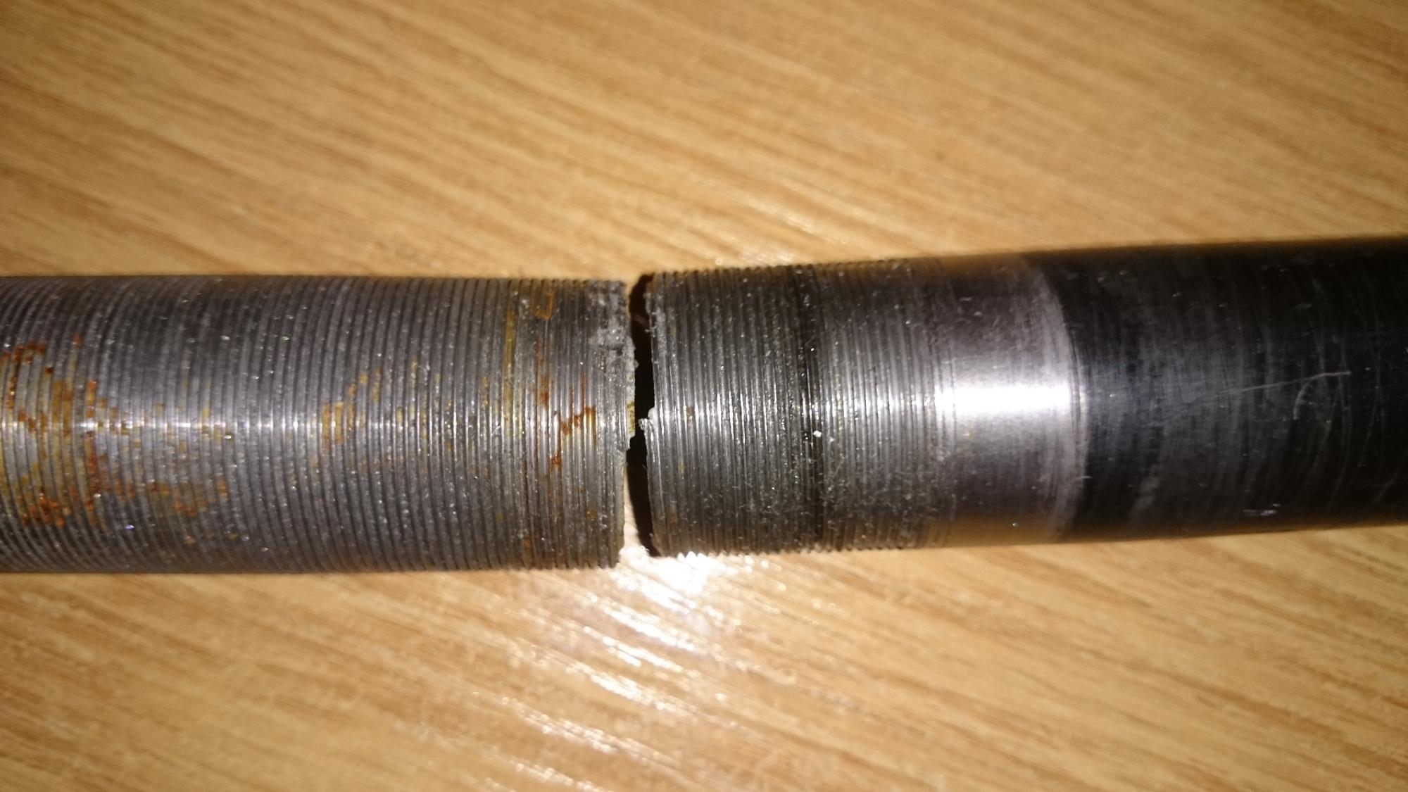

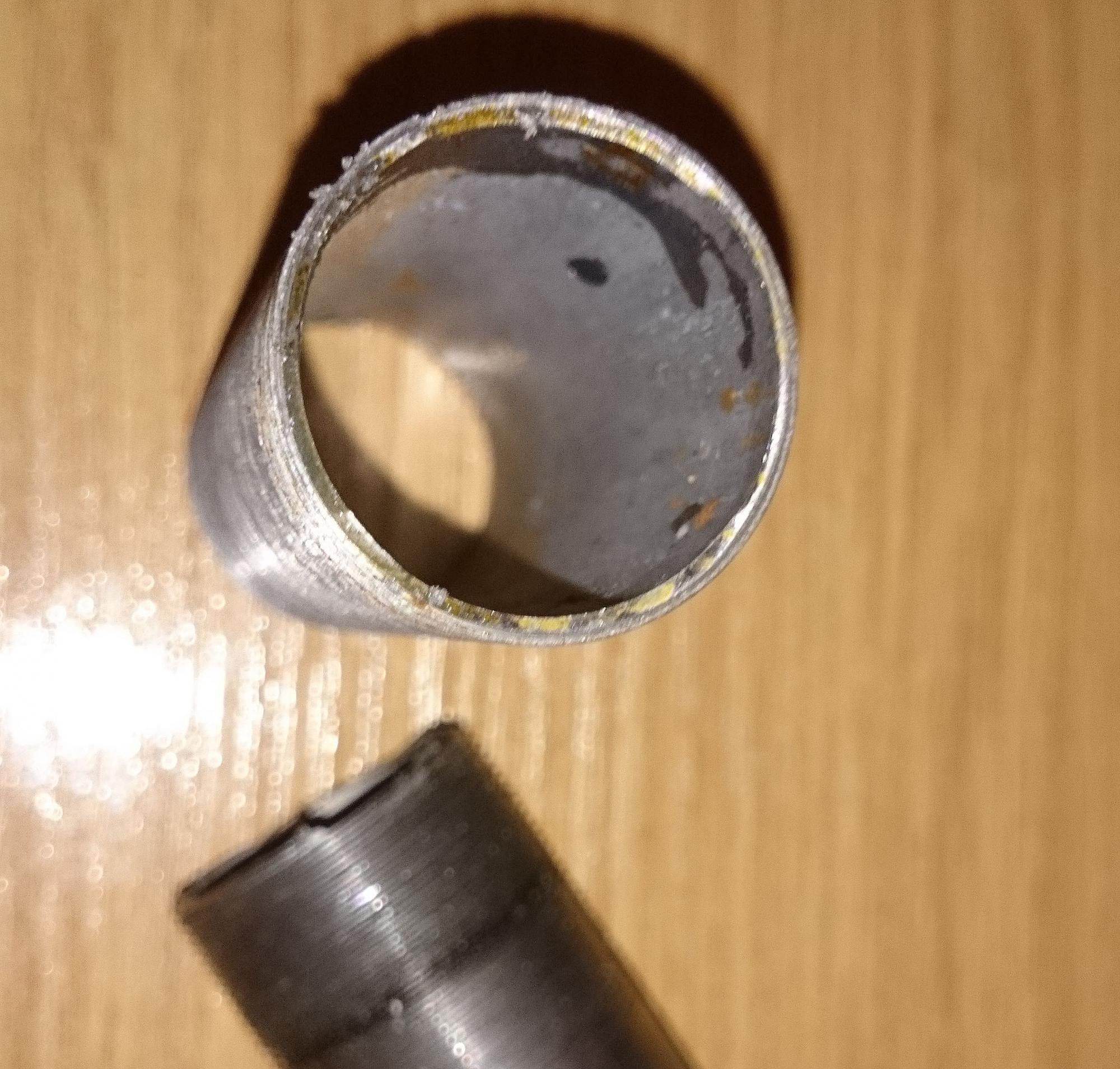

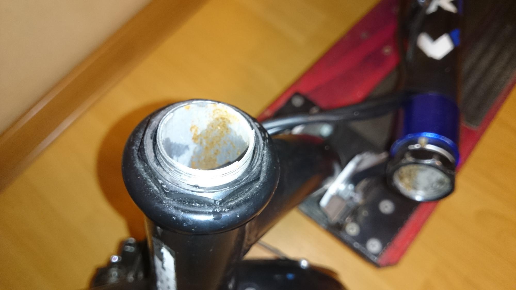

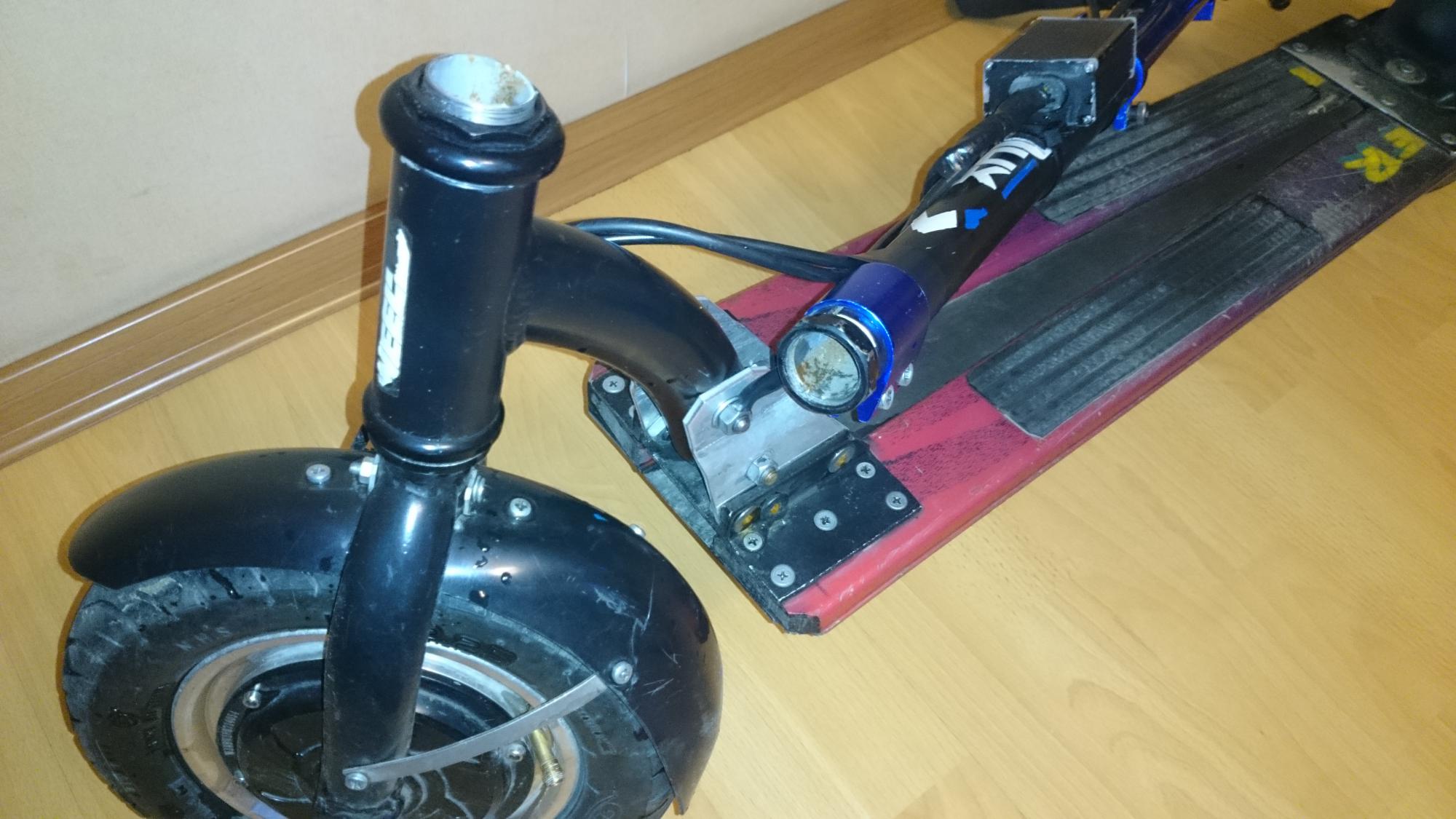

На одометре 2800 км - и тут .... Повезло, что на совсем небольшой скорости. Представляете руль в руках отдельно от самоката. Если бы заснять мою рожу в этот момент... O_O
Слишком тонкая труба оказалась.
Вообще то эта веловилка изначально была без резьбы, под распорный паук. Когда нарезали резьбу (на токарном станке) засомневался вроде тонковато, но потом решил что все нормально. Вот не совсем ...
ЗЫ. А может просто слишком распрыгался через поребрики к концу сезона ;-)

Цитата: Инженер механик от 15 Окт. 2019 в 18:48Когда нарезали резьбу
А вот это Вы зря...) На веловилках резьба обычно накатанная, там структура металла не "ломается" как после резца, а уплотняется/вминается...
Цитата: Инженер механик от 15 Окт. 2019 в 18:48может просто слишком распрыгался
Это врядли, при прыжках нагрузка на руль другая, на разрыв, а не на излом... Насколько я понимаю, между гайками порвалось? Если да, то это точно из за резца.
odo - 6650 км
Инженер механик
Цитата: ssilk от 15 Окт. 2019 в 19:31Насколько я понимаю, между гайками порвалось
Скорее на середине ширины контргайки, у меня там еще и стопорный винтик стоял.
Думаю приварить кусок трубы от "заводской" вилки с накатанной резьбой.

Цитата: Инженер механик от 15 Окт. 2019 в 18:48Слишком тонкая труба оказалась.
Это оч распространенная поломка на самокатах (((( У себя я вбил толстостенную алюм трубу внутрь рулевой на всю длинну резьбы. Как раз чтоб избежать такого
