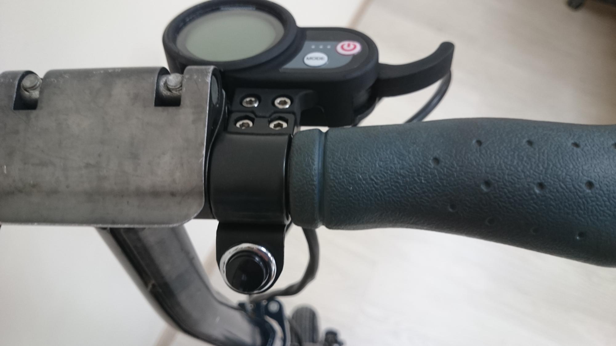

Цитата: _Os от 03 Март 2020 в 14:43Я протупил и у меня теперь левая ручка вместо правой. Что крайне неудобно
А я все время левой торможу. На правой газ - на левой тормоз.
С самого начала так. Привык...
_Os
Цитата: StaREViL от 03 Март 2020 в 14:59а они работать-то будут?)
Это хороший вопрос ))). Собственно собираюсь проверить.
Цитата: Инженер механик от 03 Март 2020 в 15:07А я все время левой торможу. На правой газ - на левой тормоз.
На левой предполагается еще один курок от электротормоза. А нажимать одновременно курок тормоза и рукоятку тормоза думаю будет проблематично..
Инженер механик
А вот кнопка рекупа у меня как раз на правой, под большой палец. :-)
Получается левая рука только тормоз (особенно экстренный), а правая разгон и плавное торможение. Вполне удобно.
_Os
Цитата: Инженер механик от 03 Март 2020 в 15:15А вот кнопка рекупа у меня как раз на правой, под большой палец
Да, кнопка это хорошо. Но я надеюсь купить микроядрёный (со всеми Китайскими событиями это может затянуться) а в нём есть полноценный электротормоз от курка. Два курка на одну сторону.. Я конечно панк, но не настолько  /:-)
Инженер механик
#511
Цитата: _Os от 03 Март 2020 в 15:19Два курка на одну сторону..
Явный перебор :facepalm:
ЗЫ. А может и нет? Вообще то логично одним пальцем и разгоняться и тормозить. Только надо скомпоновать удобно.
Как на автомате будет - одной ногой и газ и тормоз.
_Os
как вариант конечно сделать курок газа под левую руку. И возможно так и придётся сделать если гидра откажется работать вверх ногами.. Ну что-ж буду тогда тренировать мосх и левую руку )))).
Цитата: Инженер механик от 03 Март 2020 в 15:22ЗЫ. А может и нет? Вообще то логично одним пальцем и разгоняться и тормозить. Только надо скомпоновать удобно.
Да, я уже поискал что-то компактное на 2 рычага, но похоже такого не бывает. У микроядрёного есть режим "Теслы". Когда при отпускании курка газа самокат начинает тормозить. Но это вот не уверен что понравится... Иногда приятно катить накатом (хоть на ДД и хреновый накат)))
(Всё, прошу прощения за оффтоп, завязываю)

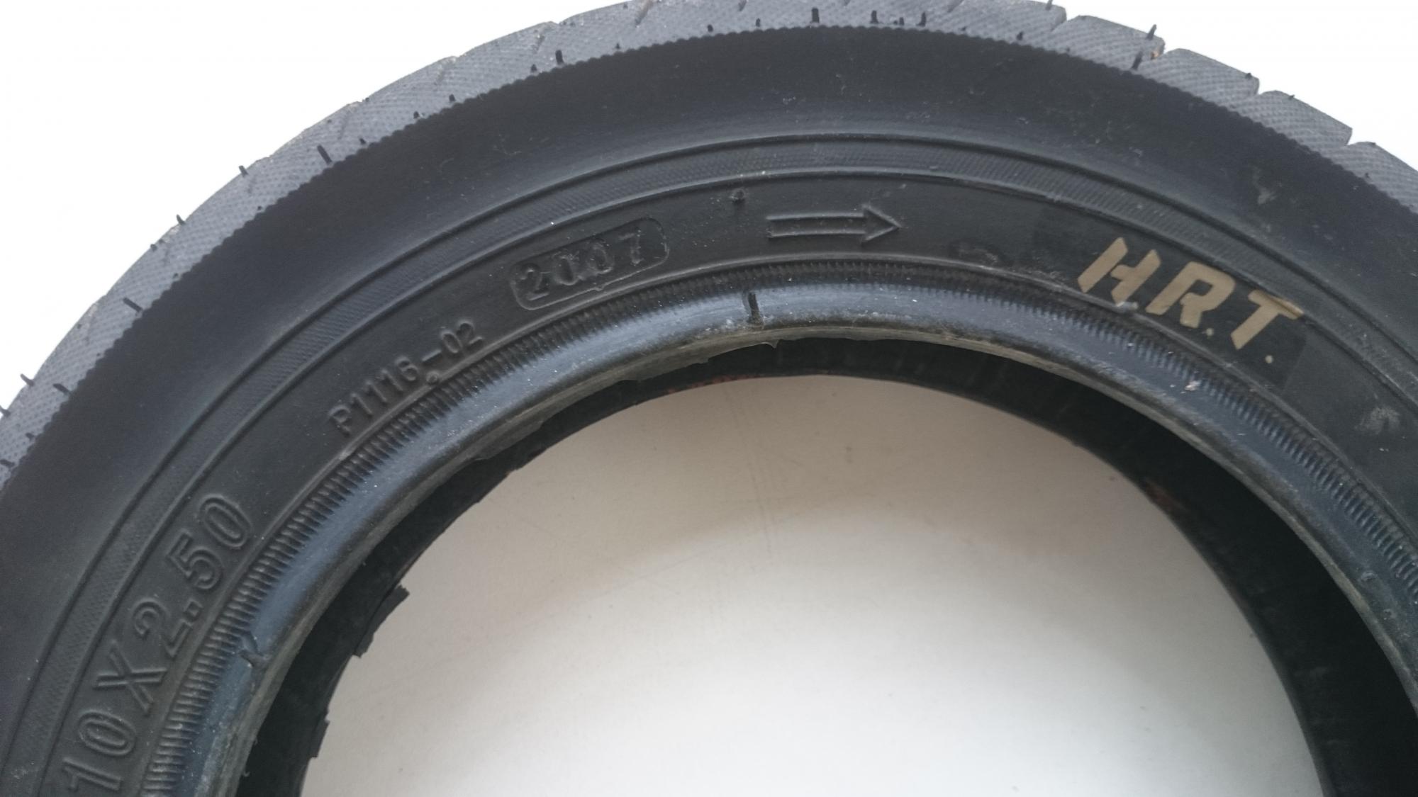

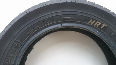

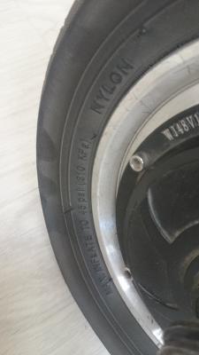

Всем привет.
В Питере лето, и опять по утрам надо добираться на работу - ура !!! (самоизоляция на два с лишним месяца достала конкретно)
Поменял резину на МК . Купил в велозапчастях еще осенью. Смешной рисунок, но накат как ни странно при этом неплохой.
И звук при движении прикольный  :-D
ЗЫ. На предыдущей резине вырос фуфел, прямо на протекторе. При движении самокат стало неприятно потряхивать. Решил не дожидаться продолжения.

Цитата: Инженер механик от 17 Июнь 2020 в 11:25Смешной рисунок
Ага ... массовая улыбка  :-D
ЦитироватьИ звук при движении прикольный
Не гы-гы-гы ?  :bw:
Инженер механик
Цитата: Бабай от 17 Июнь 2020 в 12:58Не гы-гы-гы ?
Не. Каким то гармоничным образом сложились частота "электрического" рычания МК и более высокочастотный шум от протектора на асфальте.
Чем то даже напоминает оборотистый двухтактный двигатель на разгоне, с повизгиванием таким характерным :wow:
Только тише гораздо. ;-)
Инженер механик

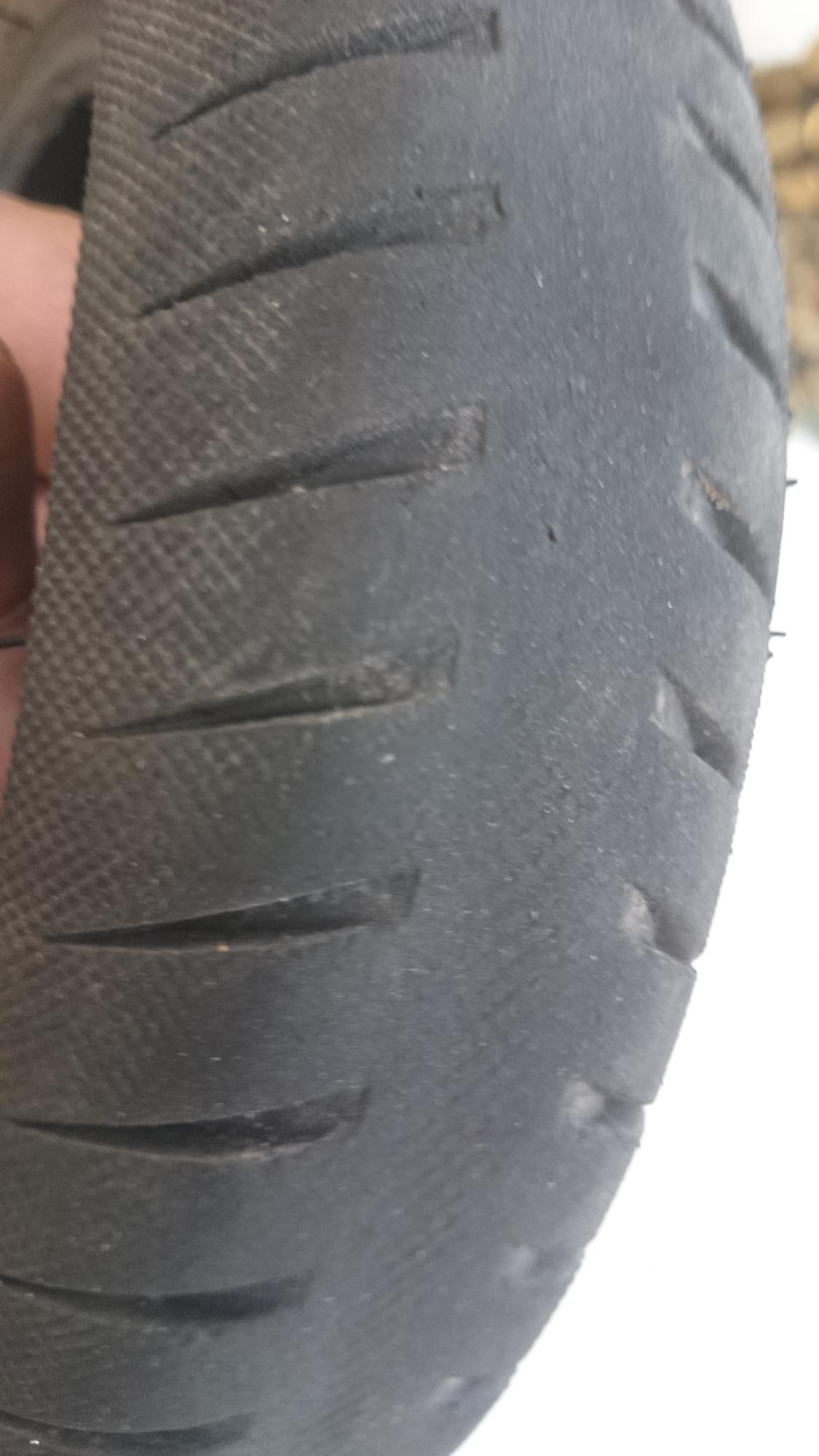

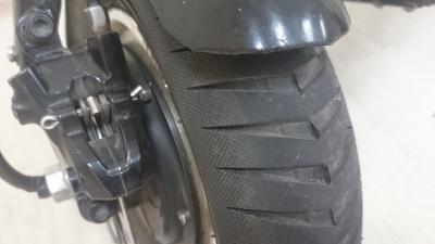

Помните песенку " Мишка Мишка где твоя улыбка....?
Гадская резинка стёрлась за месяц. Какашка китайская - не покупайте такие. :neg:
Протерлась до корда, даже пол тыщи км не прошла.
Но надо признать что форму держало хорошо до последнего. Колесико не било и не вибрировало, только стерлось за месяц... :-)
_Os
Цитата: Инженер механик от 29 Июль 2020 в 10:34Гадская резинка стёрлась за месяц.
скорей всего это для детских колясок резина. Хитрый китаец продал как резину для самокатов.
