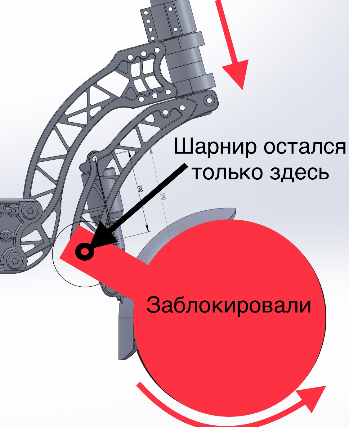

Цитата: Klavish83 от 23 Фев. 2018 в 11:57
суппорт, рычаг и колесо- это уже одно целое
Только при условии полной блокировки колеса. А кто так тормозит?

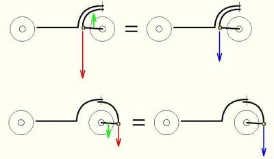

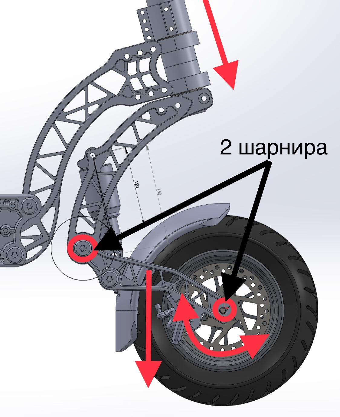

Вот, может, по такой наглядной схеме станет понятно, что торможение не поможет избежать клевка подвески.
1 вариант - подвеска а-ля дуалтрон. Из-за того, что шарнир (а это итоговая опорная точка жесткой рамы - желтая точка) находится ближе к центру тяжести (проще говоря, виртуально дека короче) - сила клевка в этом месте будет больше (красная стрелка), но тормозной момент от суппорта на рычаге, как верно заметили уже коллеги, будет стремиться поднять рычаг вверх. В итоге образуется сумма сил = синяя стрелка.
ИТОГ - тормозной момент не уберет клевок, а лишь скомпенсирует заведомо более высокую силу клевка, обусловленную нехождением шарнира ближе к центру тяжести.
2 вариант - зеркально расположенный шарнир. Идеально с точки зрения кинематики.  Из-за того, что точка опоры теперь находится дальше от центра тяжести (виртуальгно дека длиннее), то сила клевка станет меньше. Но тормозной момент от суппорта теперь не вычитается, а добавляется  к силе клевка, в итоге =   та же самая результирующая сила.
Т.е. снова - механически простой кинематикой нельзя погасить клевок подвески, не используя динамическую регулировкау жесткости или принудительную блокировку амортизатора.
Опять мимо. Весовая нагрузка на подвеску никак не зависит от того, в какую сторону смотрит рычаг. Важны лишь конечные точки приложения усилий и способ перенаправления тормозного момента.
Цитата: ingener от 23 Фев. 2018 в 20:14Т.е. снова - механически простой кинематикой нельзя погасить клевок подвески, не используя динамическую регулировкау жесткости или принудительную блокировку амортизатора.

ingener
Цитата: alex_2d от 23 Фев. 2018 в 23:06
К сожалению, до меня так и не дошло, каким именно образом, момент передаваемый суппортом при торможении, компенсирует доп. нагрузку на переднюю подвеску. Если не сложно, поясните подробно :)
Не там точку опоры 2 нарисовали....

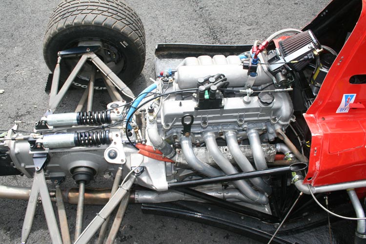

Romanyak
Почитал ваши прения интересно и поучительно. :wow:
Возник вопрос: если делать зеркально спереди такой же шарнир и амортизатор какие преимущества мы получим?
Почему то мне вспомнилась подвеска по типу формулы на линках можно увеличить ход подвески имея амортизатор с малым ходом
Предложите оптимальный вариант светлые головы а то я чето начитался  %-)

DIVAS
#160
Так мы ж тут вроде уже пару страниц именно это и обсуждаем...
Преимущество у шарнира спереди по сути только одно - подвеска существенно адекватнее отрабатывает большие колдобины и не "спотыкается" об них.
Но взамен мы получаем проблему - двойной кивок при торможении, а чтобы от него избавиться - нужно изобретать дополнительный противоклевковый рычаг, который в обход рычага подвески перенаправит тормозной момент в нужную сторону.
Но взамен мы получаем проблему - двойной кивок при торможении, а чтобы от него избавиться - нужно изобретать дополнительный противоклевковый рычаг.
Я имел в виду если добавить ещё один аморт и шарнир вперёд мы получим плюсы обоих? Понимаю что масса вырастет, но если использовать два аморта можно и ведь и другое расположение рассмотреть по этому и кинул картинку) сижу мат часть читаю  :pardon:
