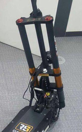

Цитата: alex_2d от 01 Март 2018 в 21:44Эхх.. была бы у меня такая вилка, всё было бы заметно проще
С вашими технологическими возможностями вполне возможно повторить конструкцию типа этой.
Взять средней руки пневмовилку велосипедную нормальной длины и сваять аналогичные кронштейны.
ЗЫ. Не сообразил сразу  :fool:. Её ведь перевернуть придется, регулировки снизу окажутся, рядом с  дропами.... Да надо подумать...

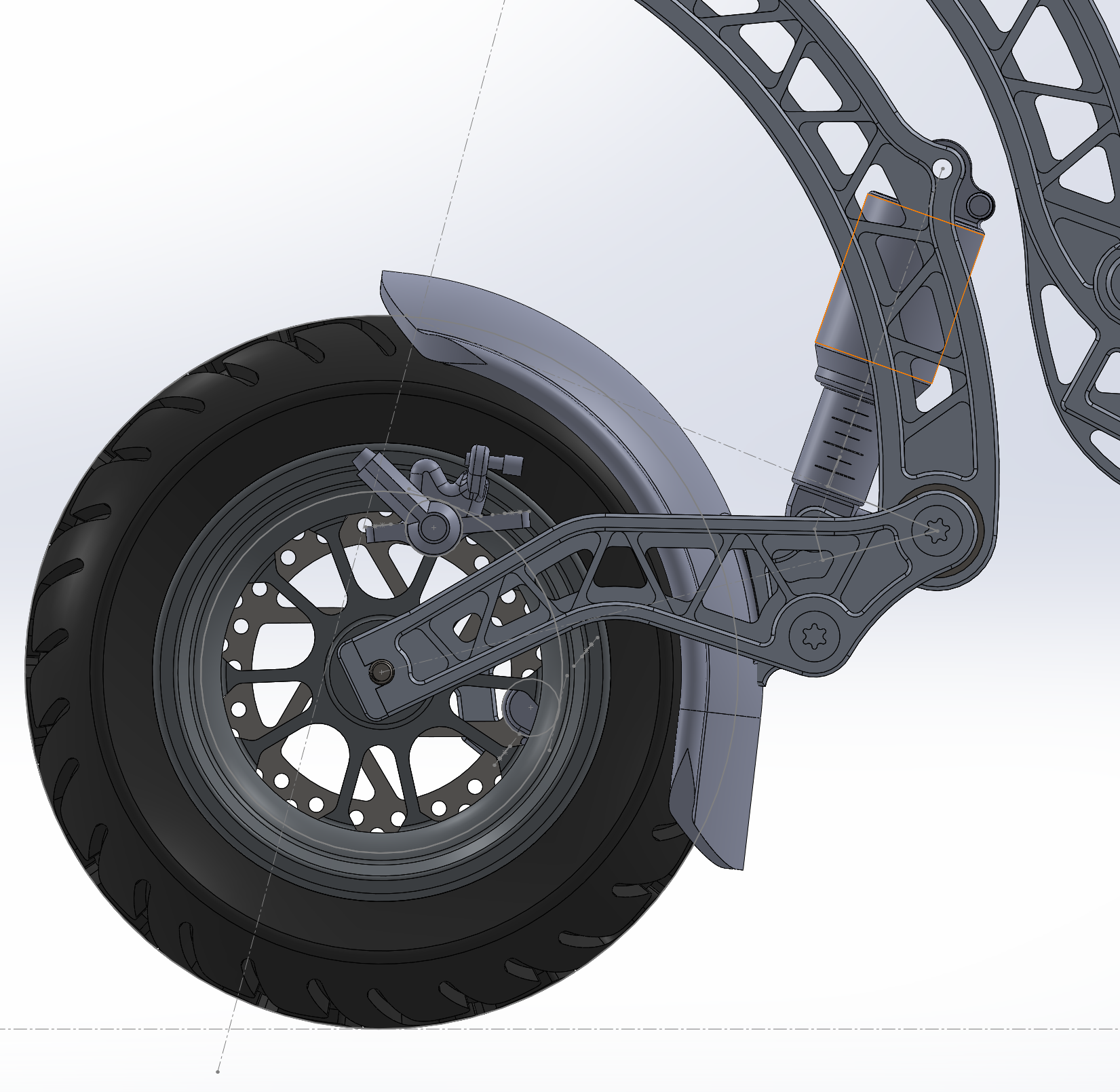

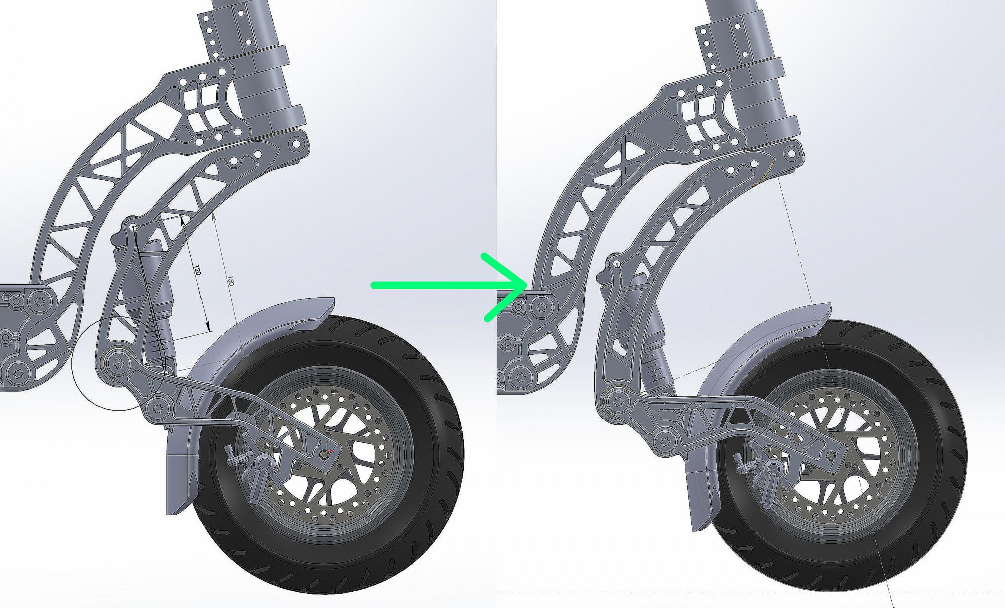

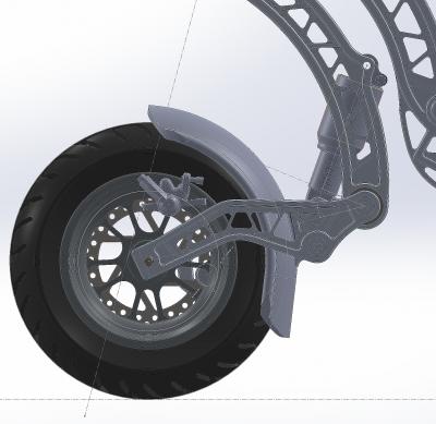

Собрав информацию из прений по передней подвеске и интерпретировав её через призму своего восприятия, я внёс некоторые изменения в конструкцию :kidding:
Шарнир опустил по максимуму. Теперь он упрётся в землю, когда амортизатор полностью сложится и покрышка сожмётся больше чем на половину. Теперь колесо выкатывается вперёд, при полном ходе амортизатора, всего на 26мм. А ось колеса, под весом райдера, отклоняется вниз от горизонтали на 4.5 градуса.
После ссылки уважаемого Бабая, на поломанный дуалтрон, решил усилить все элементы. Лишние 500 грамм особо картины не поменяют, за то будет больше уверенности :)
Цитата: Бабай от 02 Март 2018 в 19:51Это проект, который, видимо, не суждено воплотить.
Очень жаль.. крайне интересная конструкция..
Бабай
Цитата: alex_2d от 03 Март 2018 в 00:03Шарнир опустил по максимуму.
В прошлые разы не обратил внимания.
А калипер-то почему вниз торчит?
Об траву не только краску сбить может, но и разрегулировать. А если что покрепче попадётся то и оторвать может  :bw:
alex_2d
Цитата: Бабай от 03 Март 2018 в 00:17А калипер-то почему вниз торчит?
Я исходил из тех соображений, что бы при торможении момент не передавался полностью на резьбовое соединение. Ну и что бы выход троса был удобен.
По идее, можно перекинуть на другую сторону колеса и поставить сверху, в таком положении трос тоже будет удобно выходить. Вопрос в том, будут ли два винта М6, вкрученных на 10мм в дюраль, надёжно держать калипер, на разрыв резьбового соединения?
Бабай
Цитата: alex_2d от 03 Март 2018 в 00:31Вопрос в том, будут ли два винта М6, вкрученных на 10мм в дюраль, надёжно держать калипер
А что мешает в массиве рычага торчалки на площадке на сдвиг сделать?
alex_2d
Цитата: Бабай от 03 Март 2018 в 00:36А что мешает в массиве рычага торчалки на площадке на сдвиг сделать?
Геометрия  :laugh:
Как я только этот калипер не крутил  :facepalm:
Можно сделать переходник, который будет крепиться к маятнику на сдвиг. Но сам-то калипер всё равно будет крепиться винтами сверху. А если делать из стали, что бы в торец ещё М6 засверлить... тяжеловато. Да и прикинув калипер на другую сторону, стало очевидно, что вектор будет заметно больше на сдвиг.

Цитата: alex_2d от 03 Март 2018 в 01:15Можно сделать переходник, который будет крепиться к маятнику на сдвиг. Но сам-то калипер всё равно будет крепиться винтами сверху.
Чего-то я совсем склеротиком стал.
В мелкие модели совсем не заглядываю. У меня BB7.
Конечно же, калипер должен крепиться на кронштейн, а не на рычаг. Иначе, как регулировать плоскости, концентричность?
Материал и конструкция кронштейнов проверены временем.
Надо выбрать (правый ... левый) сделать соответствующий вынос и всё.
ЗЫ: вообще-то я всегда испытываю ужас, когда вижу фермообразные конструкции на самокатах. Это красиво, но, как представлю что надо будет из каждой полости грязь вычищать,
становится страаашно. Представляю, что у меня нос с сотней ноздрей и из каждой надо выковырять козявку  :bw:

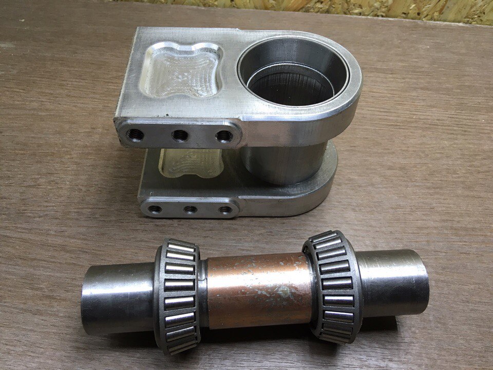

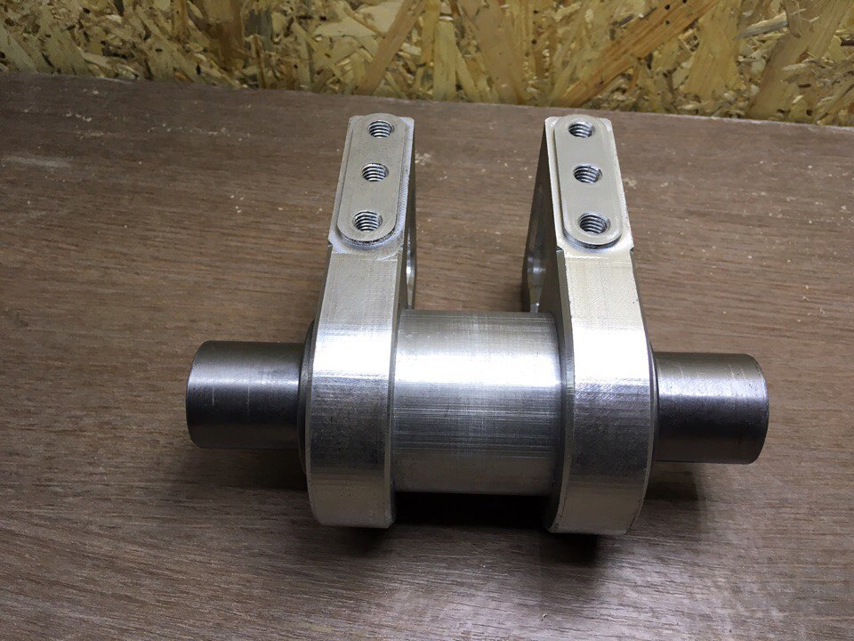

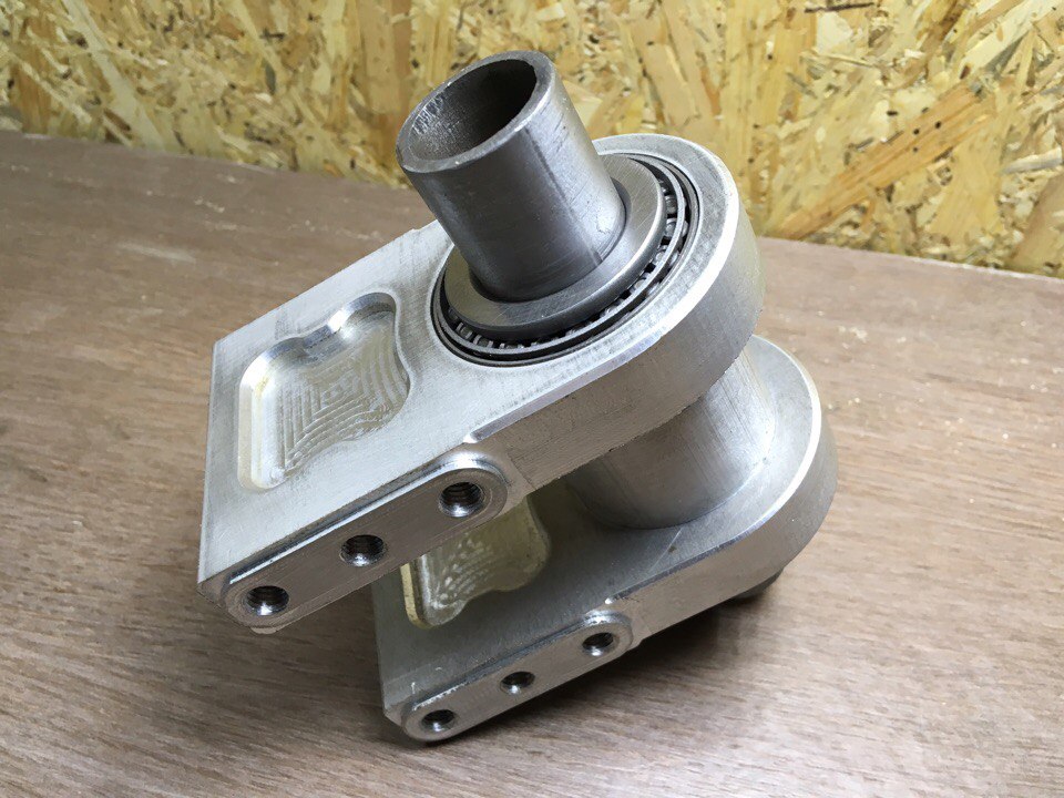

Появилось немного времени, которое можно уделить самокату :)
Сделал рулевой стакан. На вид, получилось надёжно :)
Осталось придумать сальник, что бы подшипник грязью не забивался...
Бабай
Цитата: alex_2d от 08 Март 2018 в 19:33Осталось придумать сальник, что бы подшипник грязью не забивался...
А что же стакан для сальника не предусмотрен?
