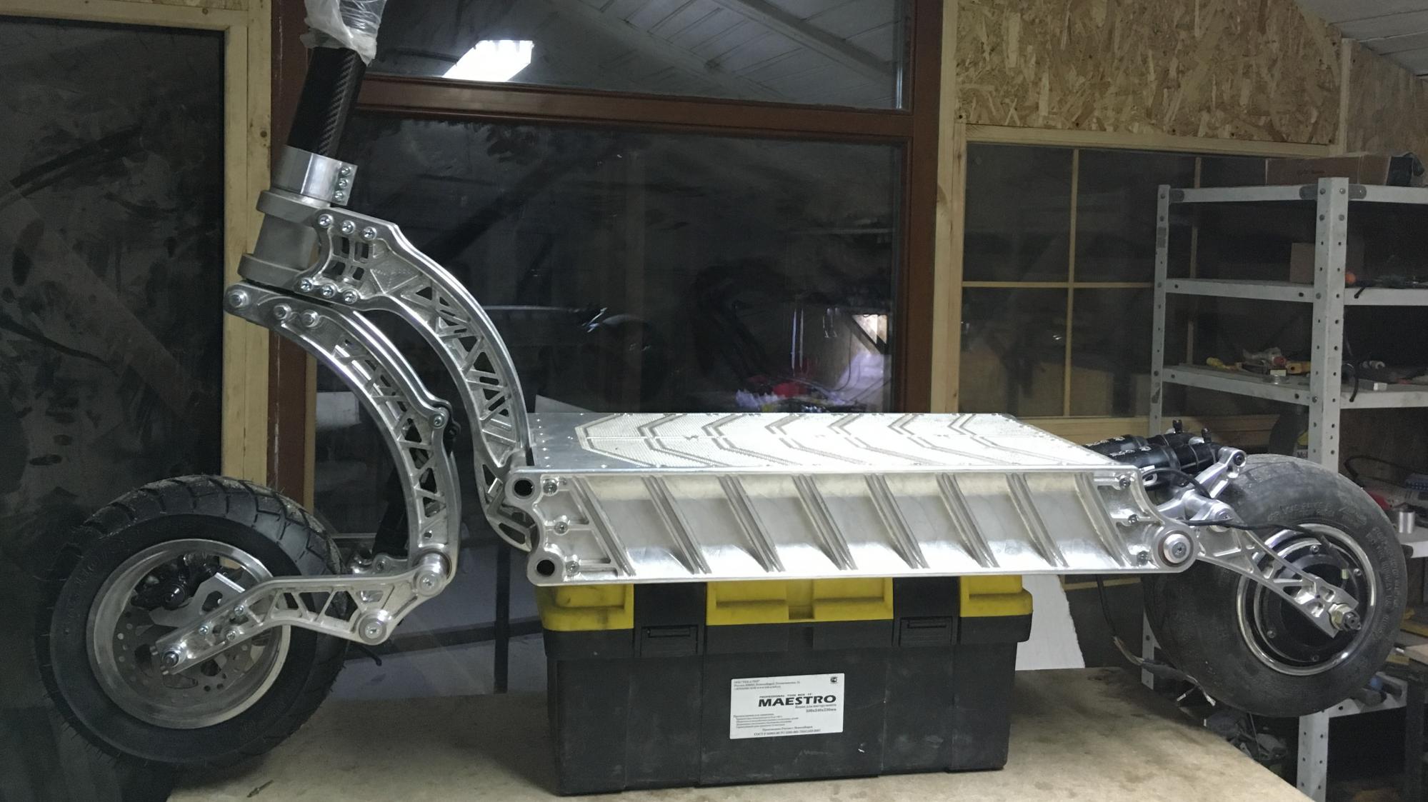

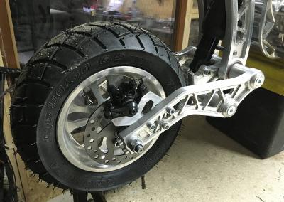

Но конструкция ниже на фото, весит 20кг... С весом как-то всё грустно ...

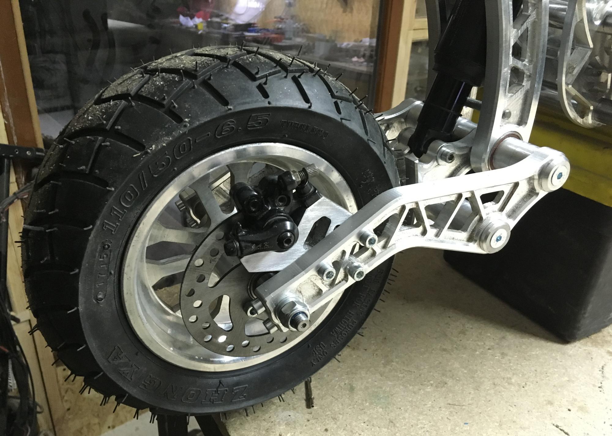

Калипер встал, как родной.
Немного попрыгал на деке. Очень приятные ощущения, даже без руля =) Люфтов вроде нет. Не скрипит  B-)

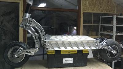

Из-за технологических ограничений у Вас на нём получилось очень много лишнего металла...
К примеру, в задней подвеске можно было бы убрать целую кучу лишнего, если разнести амортизаторы от центра к краям. Тогда и на маятнике дополнительные рычаги не понадобятся (вместо них добавить небольшие отростки от самого маятника), и деку в задней средней части не нужно усиливать, т.к. при размещении амортизаторов по краям все усилия передавались бы сразу на несущие боковые стенки деки.
Сами боковые стенки деки можно было сделать тоньше и рёбра делать не параллельными, а крестообразными и потоньше. Особенно снизу и в середине - там было бы логично прикрутить дно на очень много винтиков и использовать его прочность на растяжение, чтобы облегчить низ боковых стенок.
Жаль всё-таки, что у Вас там технологии сварки алюминия под рукой нету... Вы бы тогда наверное там через пару сезонов отладили бы модель идеального самоката. :eureka: :wow:

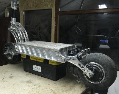

Картинки:
Действительно, "Скелет"... Кругом рёбра торчат...  ;-D

Инженер механик
Мощь !!!! Чудовищно красиво!!!
Даже если он вообще не будет ездить, им можно просто восторгаться как каким то древним динозавром. :wow:
А когда он поедет....  :-O :-O
ЗЫ. И черт с ним с весом!
alex_2d
[user]DIVAS[/user], Полностью согласен с Вами :) Заднюю подвеску можно было переделать, заменив маятник. Но это же надо делать новый маятник :) А так, я всего один рычаг добавил. Облегчил себе работу...

Вот немного о работе подвески.

Отличная подвеска. Жёсткость передка и задка примерно равны, судя по скорости отработки - корпус ходит параллельно. Отбой тоже ровный.

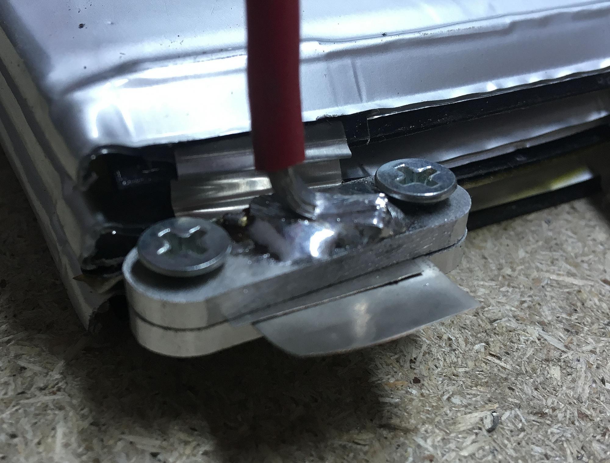

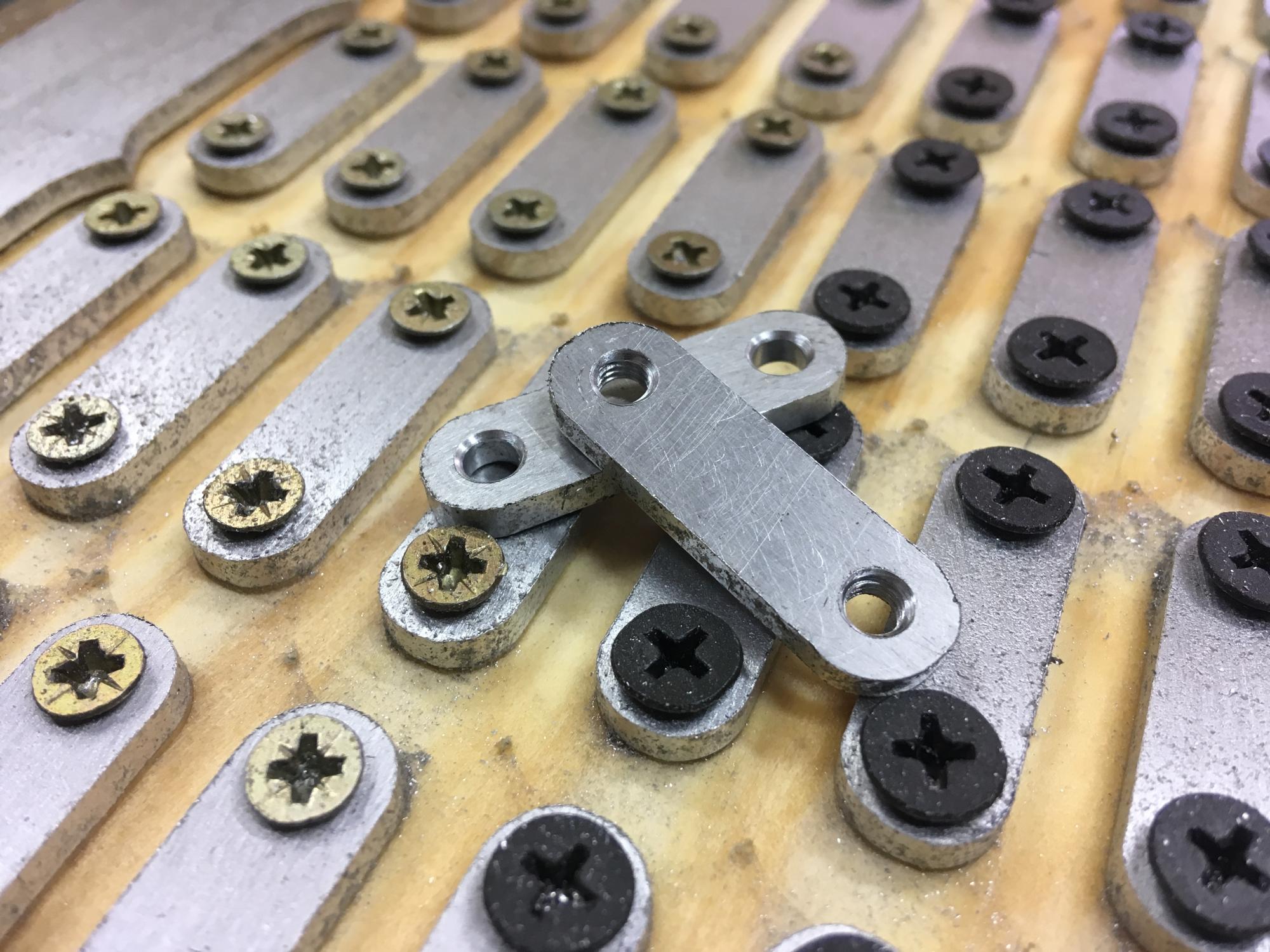

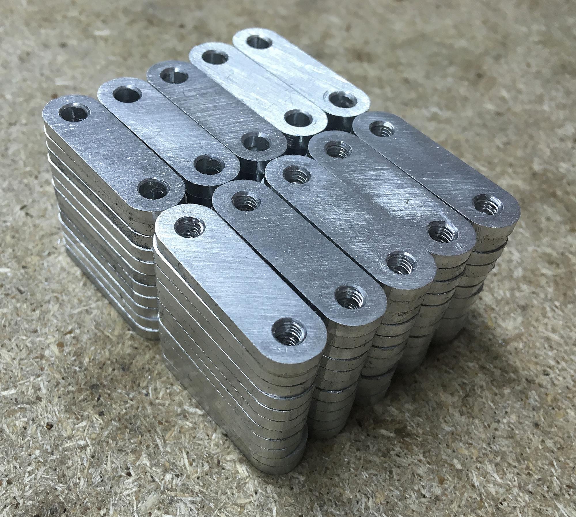

Настало время заняться сборкой аккумулятора. Сделать его я хочу максимально удобным для обслуживания. Остаётся ещё несколько пакетов, на которые, в случае чего можно заменить сдохший элемент. Да и опыт сборки 24s2p, при помощи точечной сварки, заставил подумать над другими вариантами :)

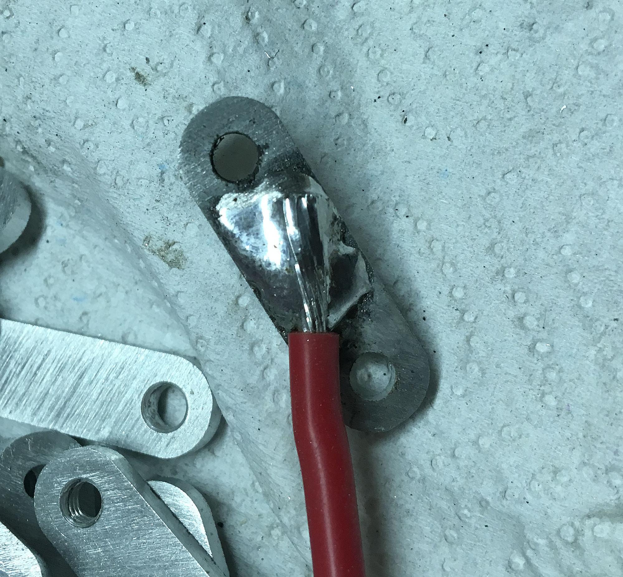

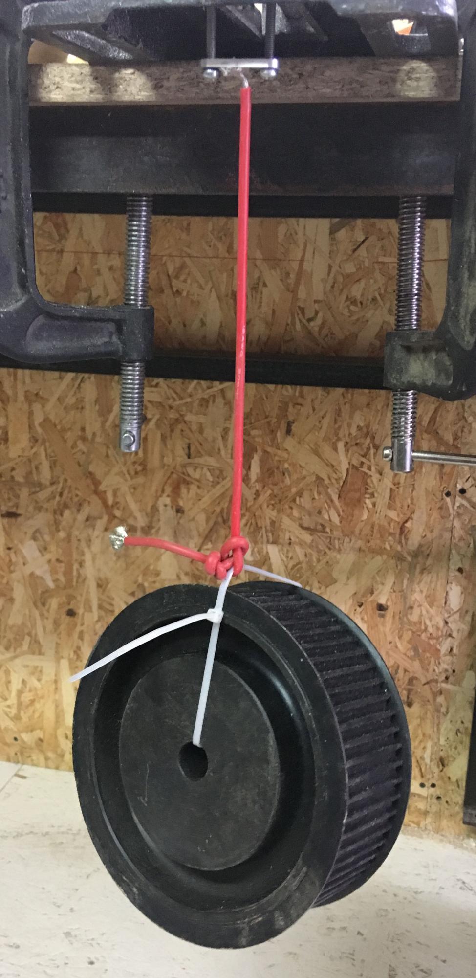

Почитав форум, наткнулся на интересный способ сборки, при помощи зажимов. Правда я сомневался, получится ли запаяться к дюрали, но оказалось всё довольно просто и надёжно  :wow:
Изготовил зажимов с запасом, под резьбу М4. Хвосты пакетов держит намертво. На припаянный провод повесил 6.8кг груза. Держит :)
Вот, думаю собрать ячейки по 3 пакета, а зажимы между собой спаять awg10 или awg8.

Цитата: alex_2d от 18 Март 2018 в 19:35я сомневался, получится ли запаяться к дюрали, но оказалось всё довольно просто и надёжно
и как паяли? спец.  флюс + пос?

Цитата: ingener от 18 Март 2018 в 21:22и как паяли? спец.  флюс + пос?
Дюралевую деталь зашкурил, обезжирил ацетоном, протёр салфеткой и капнул флюс для пайки алюминия. Взял обычное олово с канифолью, паяльник на 100w и облудил поверхность. Зачищенный конец провода обработал ЛТИ-120 и облудил тем же оловом. Затем, приложил провод к детали и прижал паяльником на пару секунд.
DIVAS
О ужас!!!
Только, пожалуйста, уберите из конструкции этот ужас... Если используете потайные винты, то под них нужно сделать зенковку, а если лень делать зенковку - возьмите обычные винты с плоскодонной шляпкой и используйте шайбы. Потайные винты в обычных отверстиях имеют очень маленькую площадь прижима и продавливают материал, ослабляя соединение.
В данном случае предпочтительнее винты с плоскодонной шляпкой.
А ещё алюминий и медь являются довольно сильной гальванической парой, что сильно способствует коррозионному разрушению соединения при воздействии сырости.

В идеале винтики бы с пружинной шайбой-гровером применить. А насчет гальванопары - вряд ли самокат такой конструкции подразумевает наличие сырости в топливном батарейном отсеке  ;-D
Explore Brabus HD 8"
Full custom offroad 14,5"
DIVAS
[user]ingener[/user], Сырость есть всегда и в любом транспорте.
Если есть вентиляция, то в неё попадает сырость извне, а если всё герметично, то сыростью будет внутренний конденсат при перепадах температур.
