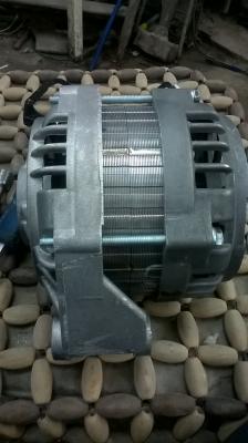

Как переделать автомобильный генератор в электродвигатель
Автор YTW200, 03 Июнь 2009 в 11:55
residentivan
Попробую пересчитать теперь сам:
Д=9,4 (зазор 2мм учитывая бандаж) В=50мм
Площадь=9,4*5*3,14=147,5см2
НОУ=147,5 *1,25=184,5Н (взял среднее между 1 и 1,5)
Момент=184,5*4,7=867н/см=8,6н/м
Мощность=8,6*1500/9,4=1372вт.
Взял 1500 оборотов, т.к. посчитал, что это предел допустимых оборотов, где мотор не начнет сам себя кримировать, усреднил окружное усилие, т.к. точно мы его не знаем, а завышать не охота.
В принципе почти все устраивает, кроме оборотов. Если перечитать, то редукция должна быть изменена.

kor
Мощность=8,6*1500/9,55=1351вт.  В формуле 9.55 это просто коэффициент.
При 1500об и 12магнитах частота перемагничивания будет 150Гц.
Примерно 20% этой электромагнитной мощности потратится на нагрев железа статора ( 270Вт), на валу останется 1081вт.
kor

Да, вот только инженеры, сделавшие электромоторы для тойоты приус об этом не знают, поставили всего 8 магнитов.
Мощность да, пропорцианальна оборотам, но сделать большие обороты с железом статора 1мм нереально. Если там поставить пластины 0,25мм то да, ростим обороты до 4000 (400гц при 12 магнитах) и получаем в два раза большую (по сравнению с 2000об) мощность. Момент остается неизменным.

Mex
#3067
[user]kor[/user], помоему вы не учли магнитную редукцию, о которой писал товарищ УТВ200.  ведь чем больше магнитов - тем меньше расстояния им проходить от полюса до полюса. это сравнимо с шестеренками , чем больше зубов, тем больше редукция.
меньше обороты - больше тяга при одинаковом напряжении. в данном случае зубьев неизменное количество. чтобы обороты были равны- нужно удвоить напряжение, и частота перемагничивания станет вдвое больше. в итоге получаем удвоенный момент , увеличение потерь на железе, больший нагрев, меньший КПД. получаеся нужно отталкиваться от возможностей железа.
