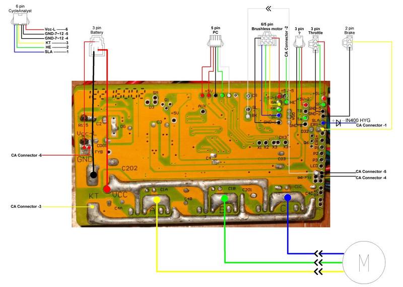

Delight Device
:help:  :el07: :help:
Выручайте, форумчане!
Куда/как подключить к Infineon-у ключ зажигания/кнопку выключения питания?
Заранее благодарю.

Pavel__
Цитата: OnlyOneWheel от 27 Авг. 2018 в 11:23...
Куда/как подключить к Infineon-у ключ зажигания/кнопку выключения питания? ...
Уточните в чем там сложность?
В теме про Infineon вроде всё расписано подробно.
Delight Device
У меня контроллер без тонкого дублирующего силового провода. Устал уже читать/искать...

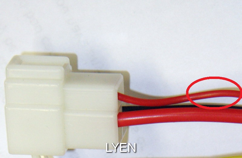

Pavel__
#101
Можно и без разбора корпуса сделать.
Тонкий красный выходит с точки Vcc-L.
К этой же точке подпаян красный провод, который идет на разъем СА.
Infineon 6fet
Так что спокойно подпаивайте прямо к нему (около черного 6-контактного разъема) свой дублирующий.
Delight Device
Infineon 6fet
Так что спокойно подпаивайте прямо к нему (около 6-контактного разъема) свой дублирующий.

Pavel__
Цитата: MoRoman от 27 Авг. 2018 в 16:32
[user]Pavel__[/user], так у него же всё работает, сначала надо разрезать, а потом уже искать то, что с BAT соединить...  а для этого надо разобрать и глянуть.. если конечно не хотите гадать.
Красный провод, идущий на 6-pin разъем CA - это провод от той же точки, что и провод для включения зажигания (слаботочного питания) - если у него этот провод не выходит из контроллера, то можно его сделать припаяв к красному проводу СА.
Резать при этом ничего не нужно. В разборе Infineonа также нет необходимости (я это делал много раз и поэтому написал, как это можно сделать не разбирая).

Я же правильно понял: провод с СА я пропускаю через замок зажигания и вольтметр, при этом контроллер не работает, но батарея не отключена от контроллера?
Если я хочу обесточивать контроллер, то нужно ставить "автомат" (пакетник) как в домашнем щитке или силовой замок зажигания непосредственно на батарейные провода?
Какой "автомат" выбрать и как он выбирается, по параметрам АКБ (ампераж)?
