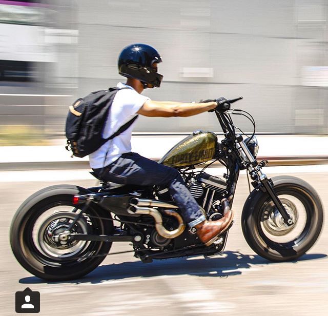

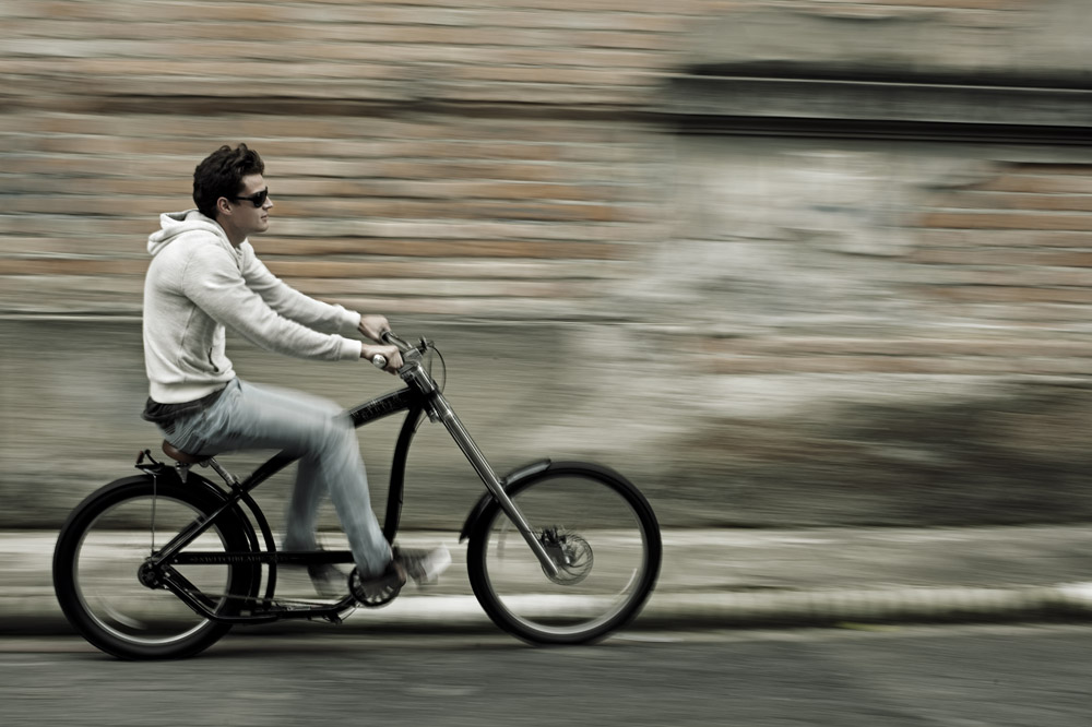

Нагуглил раму:
КМК это скорее круйзер, нежели боббер, к которому отному скорее Nirve switchblade:
Сравните с исходником:
