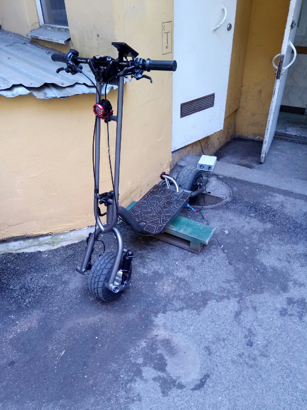

Там задняя подвеска, а интерес в передней. Как едет с "вывернутым" рычагом ?
maliont
Едет достойно.Передок отрабатывает на все 99 процентов. Воблинга нет)))

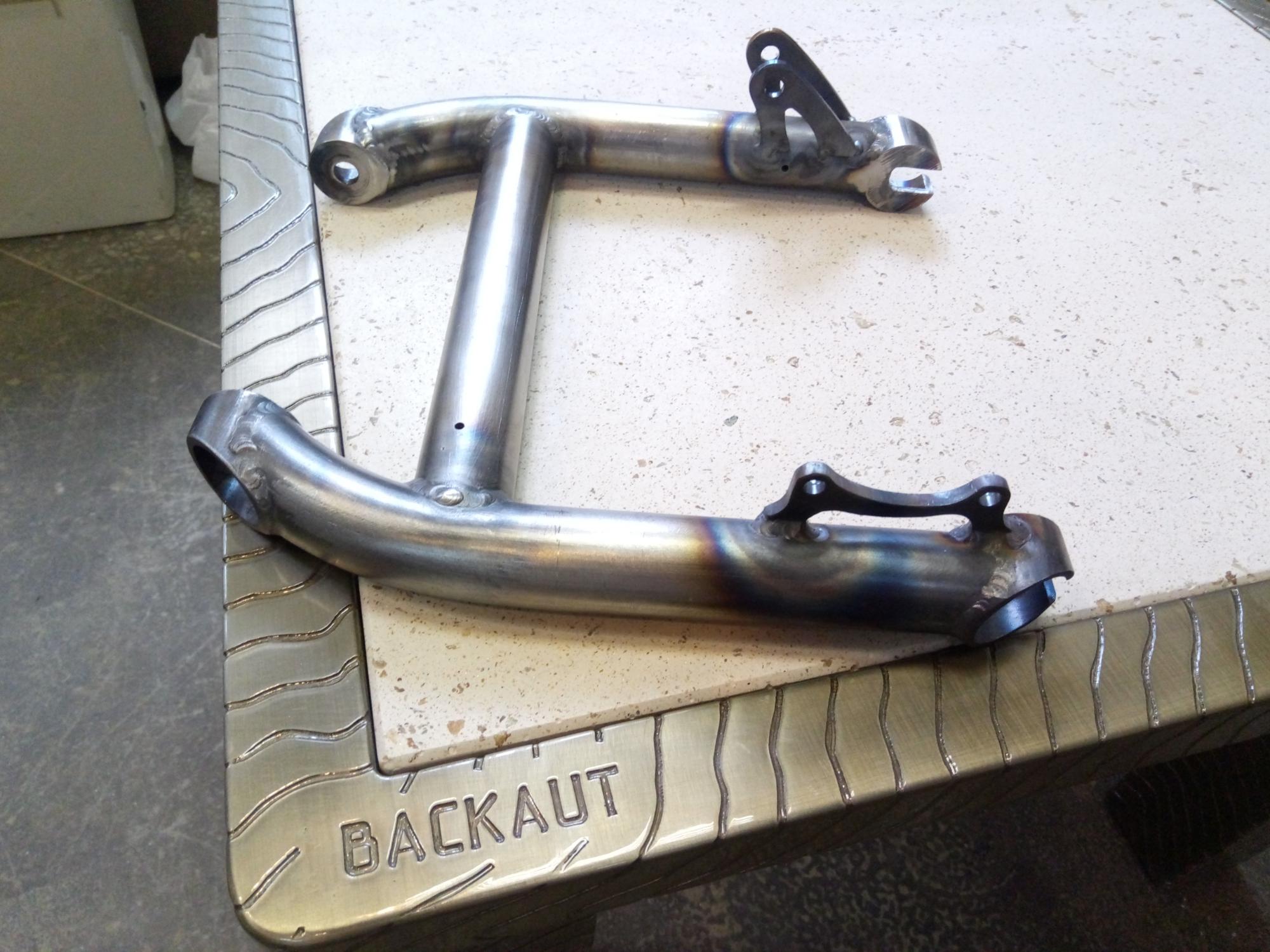

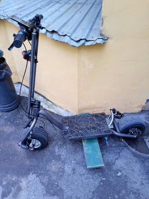

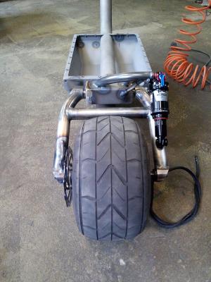

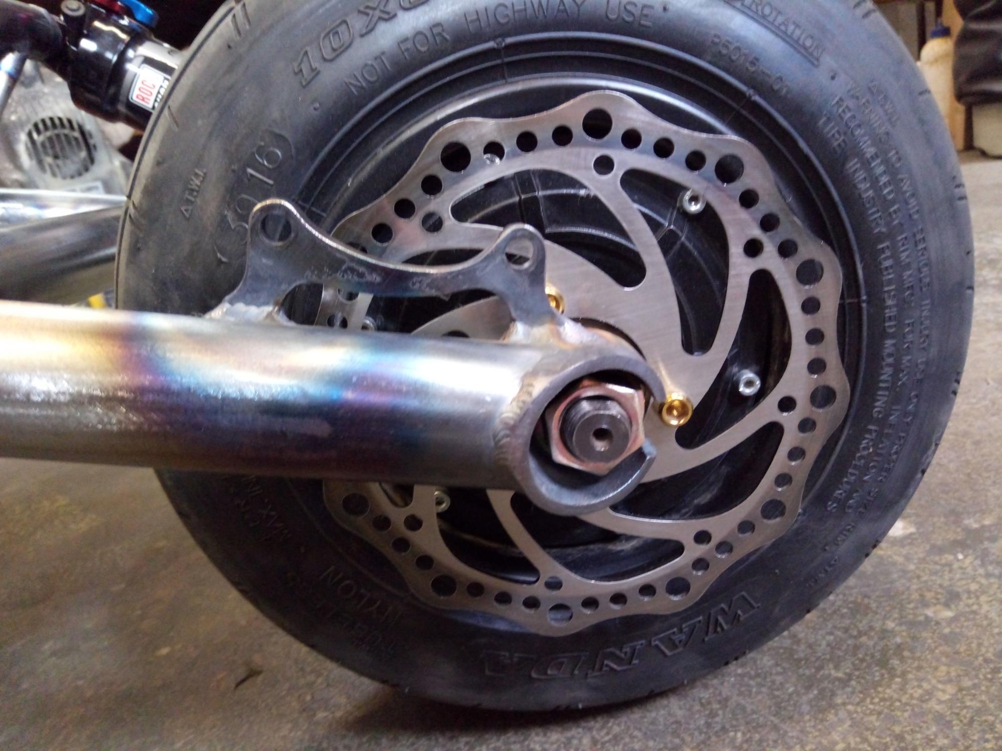

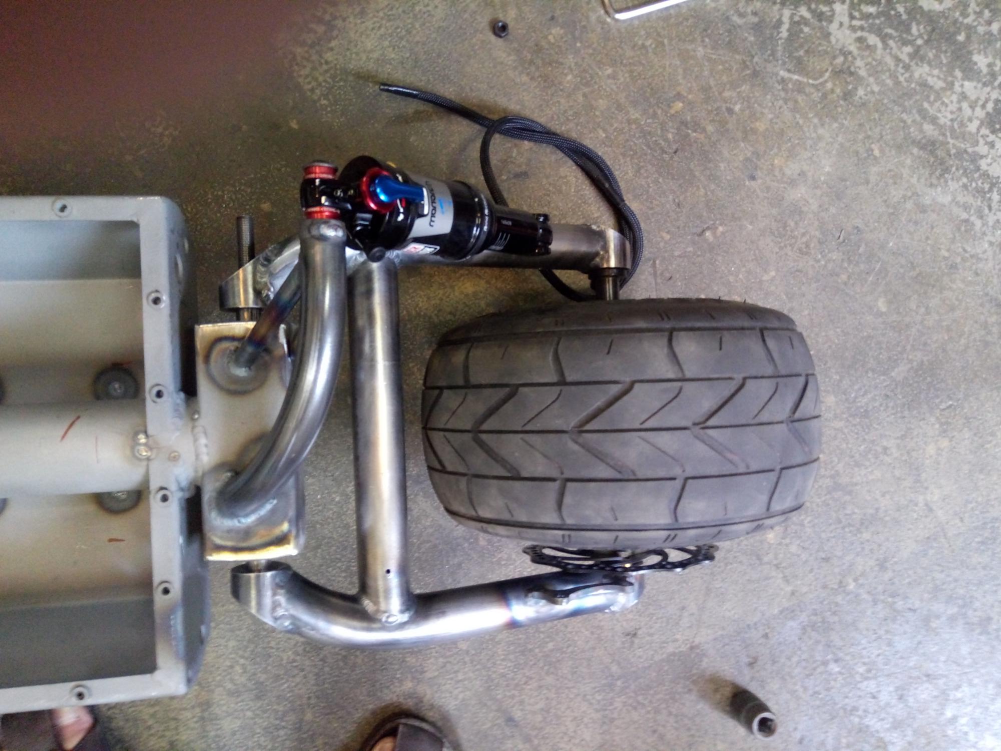

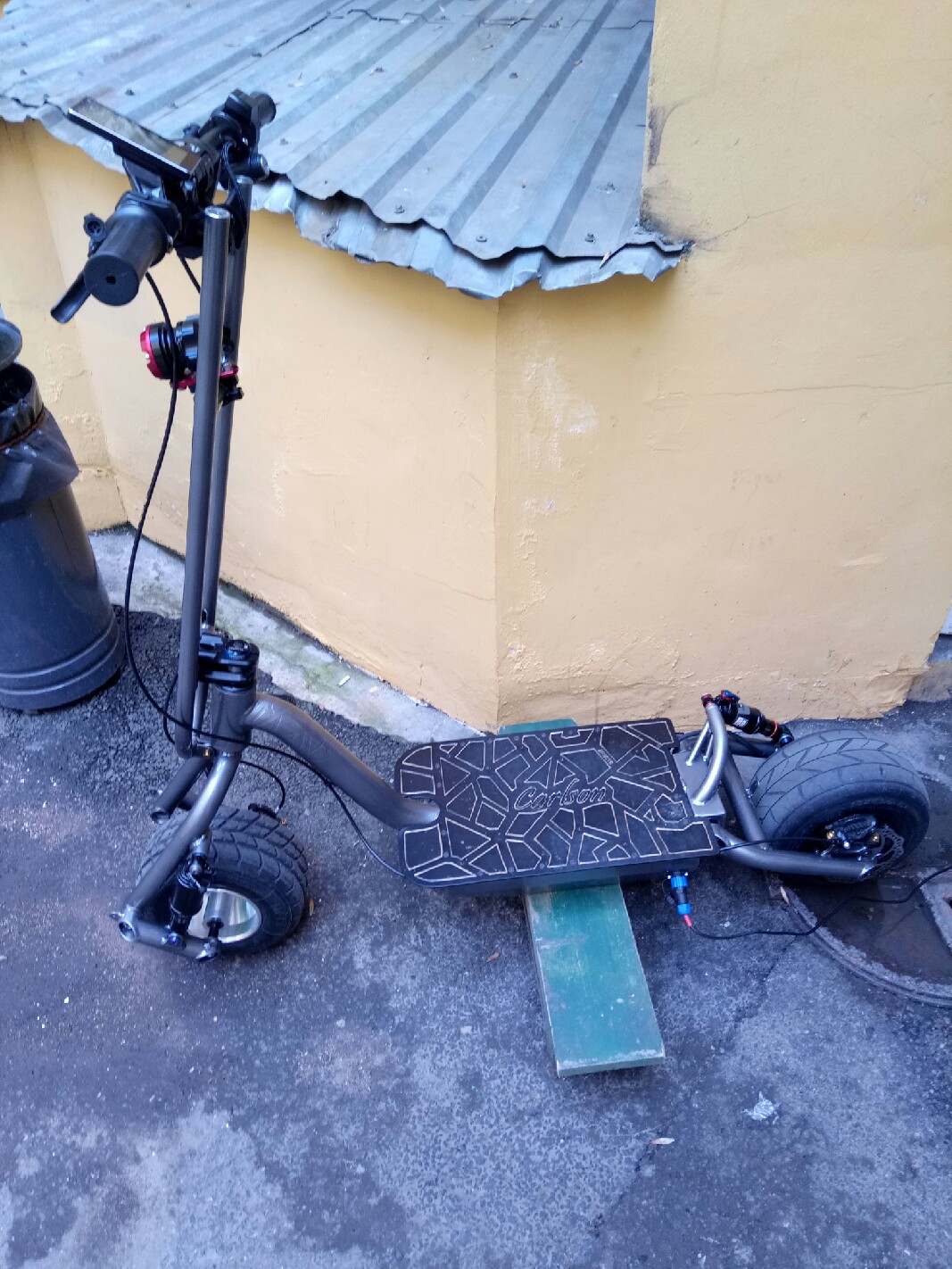

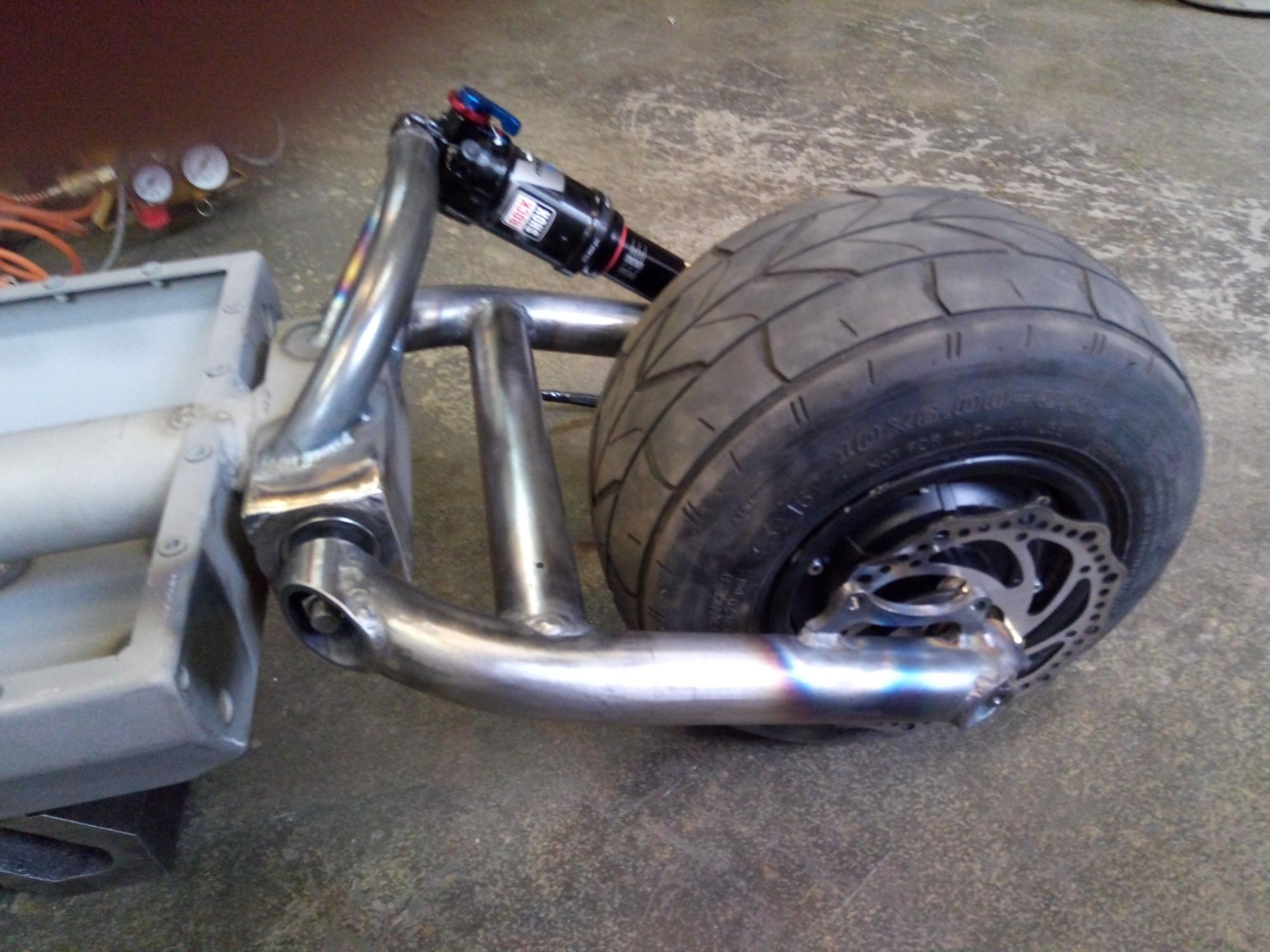

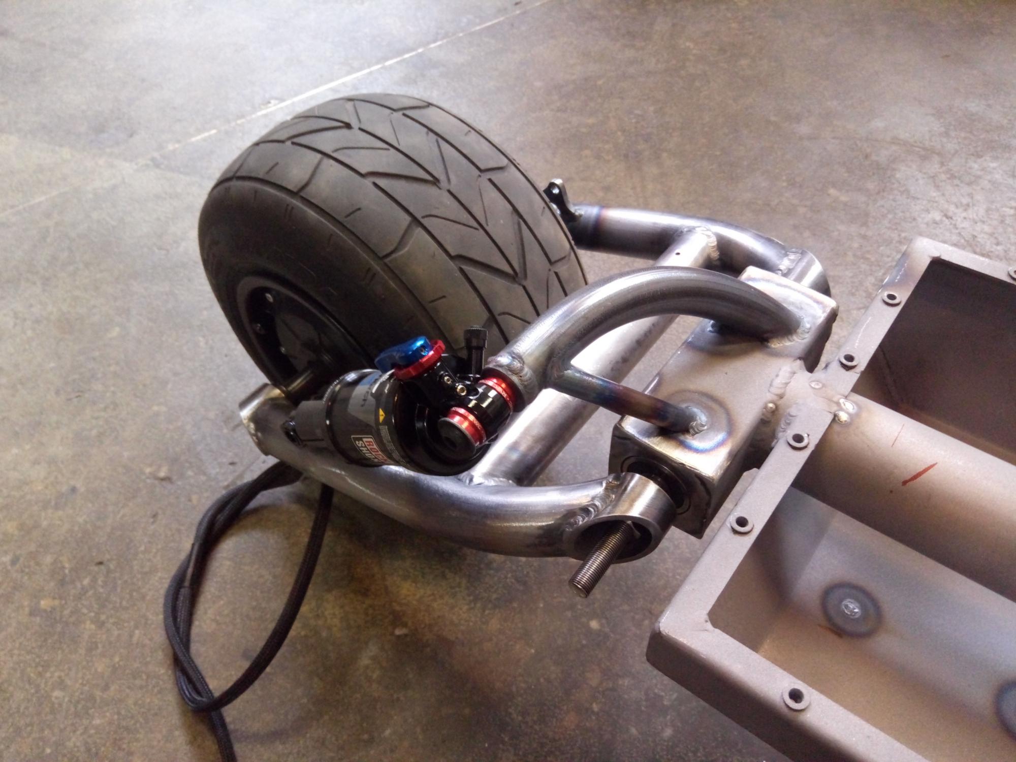

В продолжении немного фото.как и говорил ранее полиуретановая подвеска это не для меня.продолжаю переделку сделан задний маятник . Следующим этапом передняя вилка.По сравнению с прошлым маятником из пластин,нынешний легче на 1кг.
На сколько Lb/В этот амортизатор? На 1000? или 1200 ? На Али что то не слово об этом в похожих амортизаторах. )

Нормально так смотрится .
Какой мотор? Батарейка? Контроллер?
Мегаспец по металообработке.
Свой цех.

Цитата: Александр_ от 05 Июль 2018 в 19:51На сколько Lb/В этот амортизатор?
Приветствую.К этому типу амортизаторов такое обозначение не применяется.В качестве пружины используется воздух.максимальное давление в камере 250BAR.
