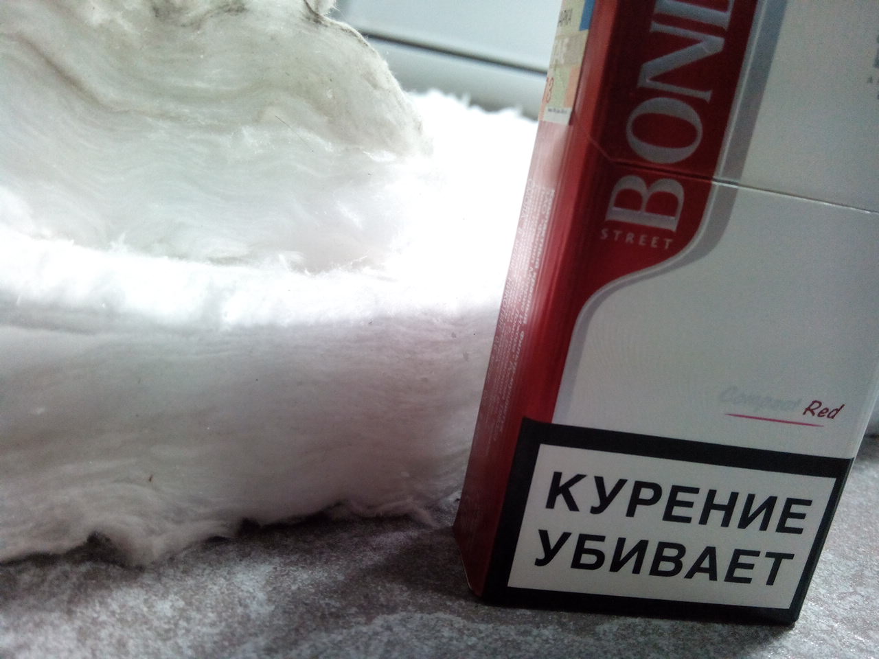

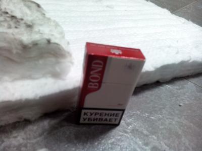

Припёрли мне этот супер теплоизоляционный материал, короче. У нас на предприятии ЭТИМ материалом облицовывали печи для отжига компонентов изделий. Первым слоем. В аккурат к источнику тепла. А, вот шамотный кирпич - употреблялся только в качестве второго, финишного слоя. Ну, а сверху красивый металлический продуваемый кожух с вентиляцией:
Вата:

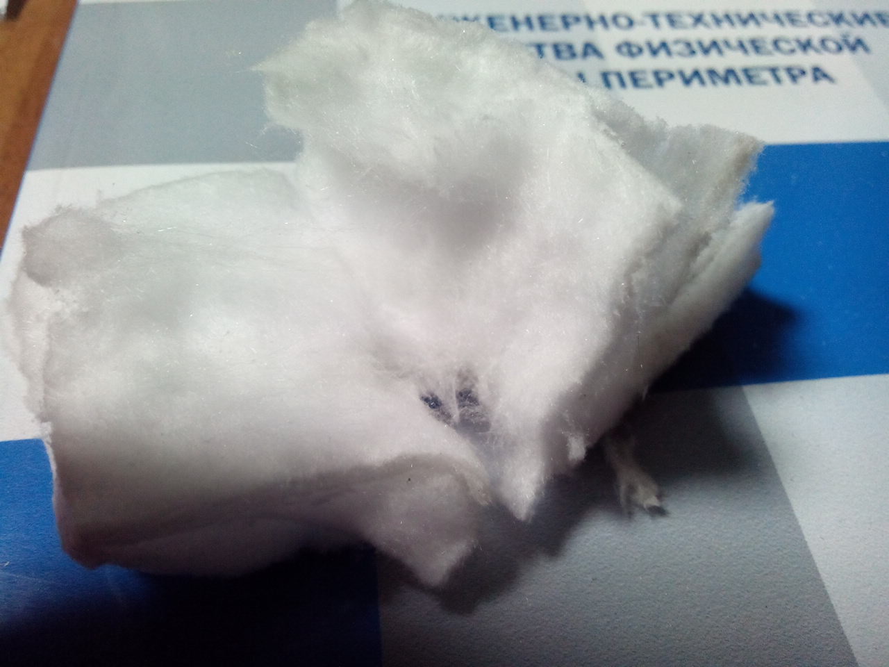

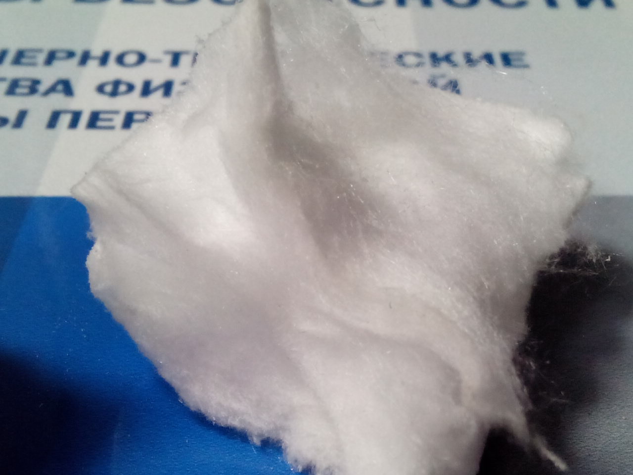

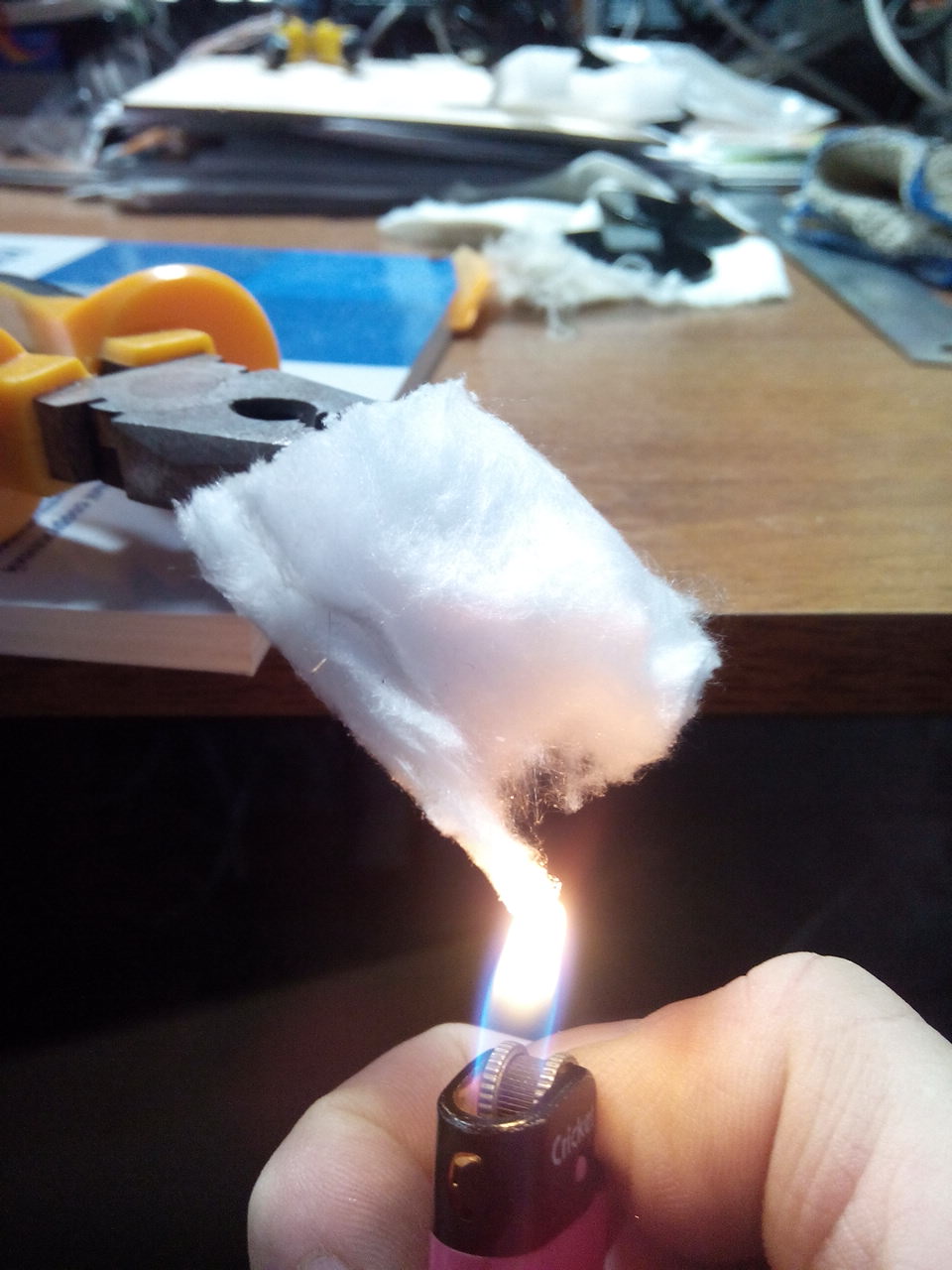

Для любителей тактильных ощущений скажу, что этот материал не колется, подобно стекловате, при сжатии в руке хрустит подобно  снегу, стремится принять прежнюю форму, но получается не до конца. Материал имеет слоистую структуру, режется ножницами, однако по моему опыту спустя несколько резов немного тупит нож типа "друг ЭМО" (канцелярский). Ранее мной использовался в саду для теплоизоляции дымовой трубы.

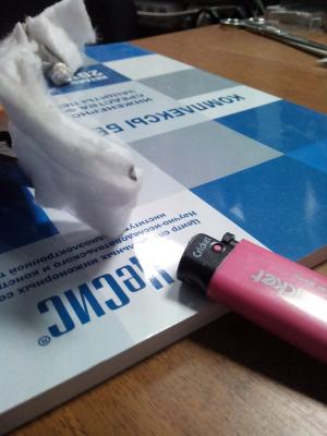

Абсолютно не горит от огня зажигалки. Не спекается:

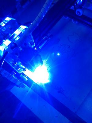

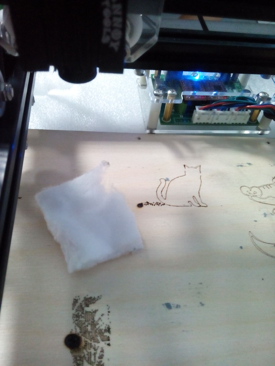

Устойчив к лазерному излучению (синий лазер 2.5Вт). Место фокусировки лазера - зачернено для уменьшенния отражения луча зажигалкой и маркером. Чисто поржать  :-D :
Устойчив к серной (50%), азотной(100%) и соляной кислотам(100%). Концентрация кислот указана по заявлению гальваников. Про "Царскую водку" - знаю, но кислоты не смешивал  /:-) . Ибо и так подозрительно.
Стойкость к автогеновым горелкам проверю в ближайшее время. Пока никто не ведёт сварочных работ на территории  :-( .
Хотел сходить на плазму, но...
Забавно, что никто уже не помнит, как он называется. Но штука реально хороша!

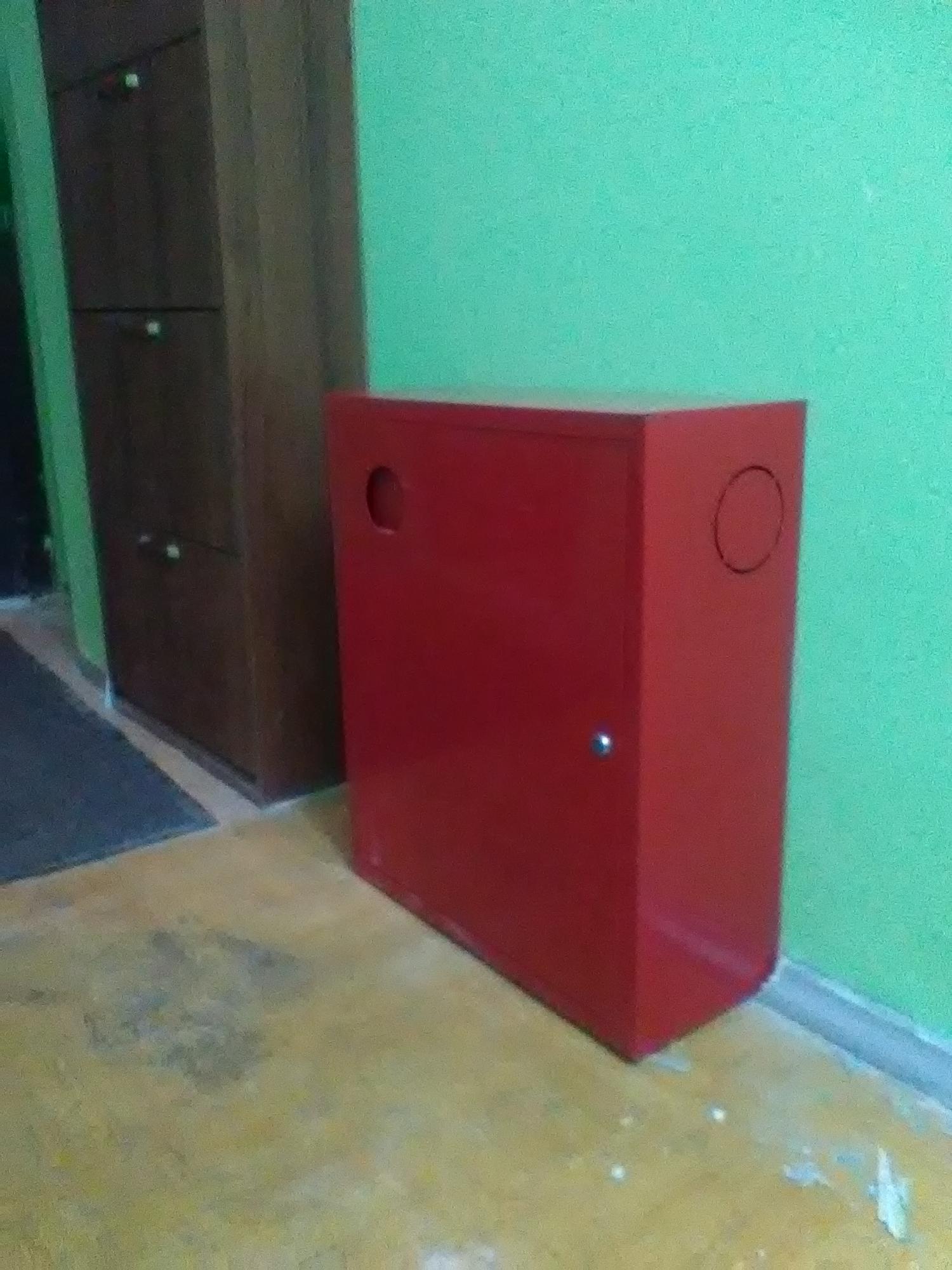

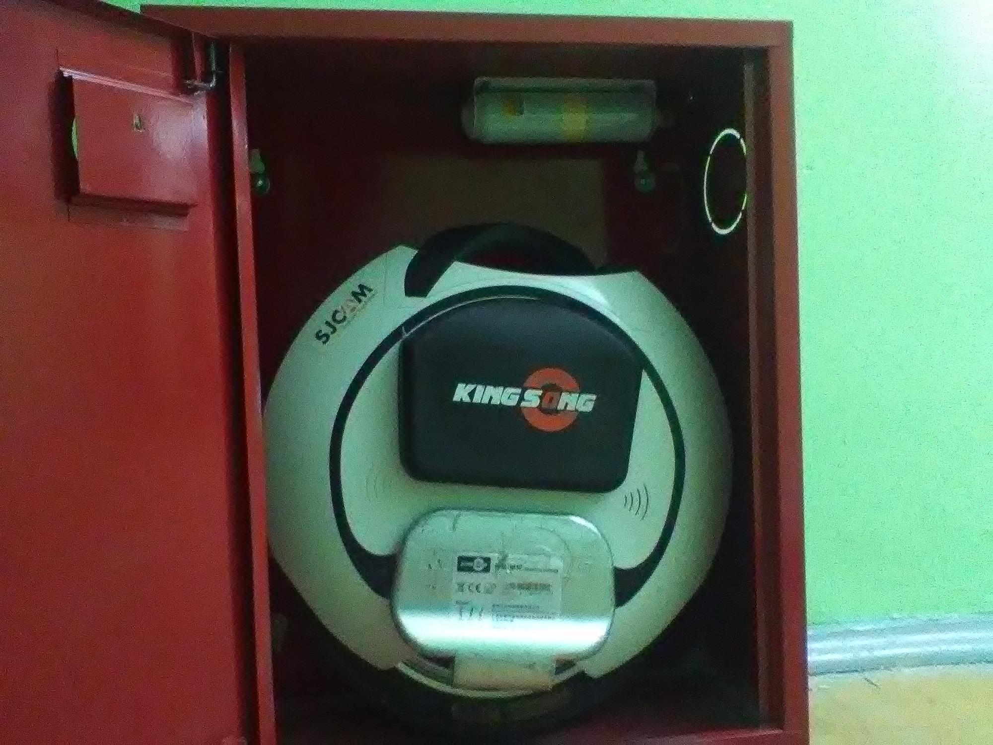

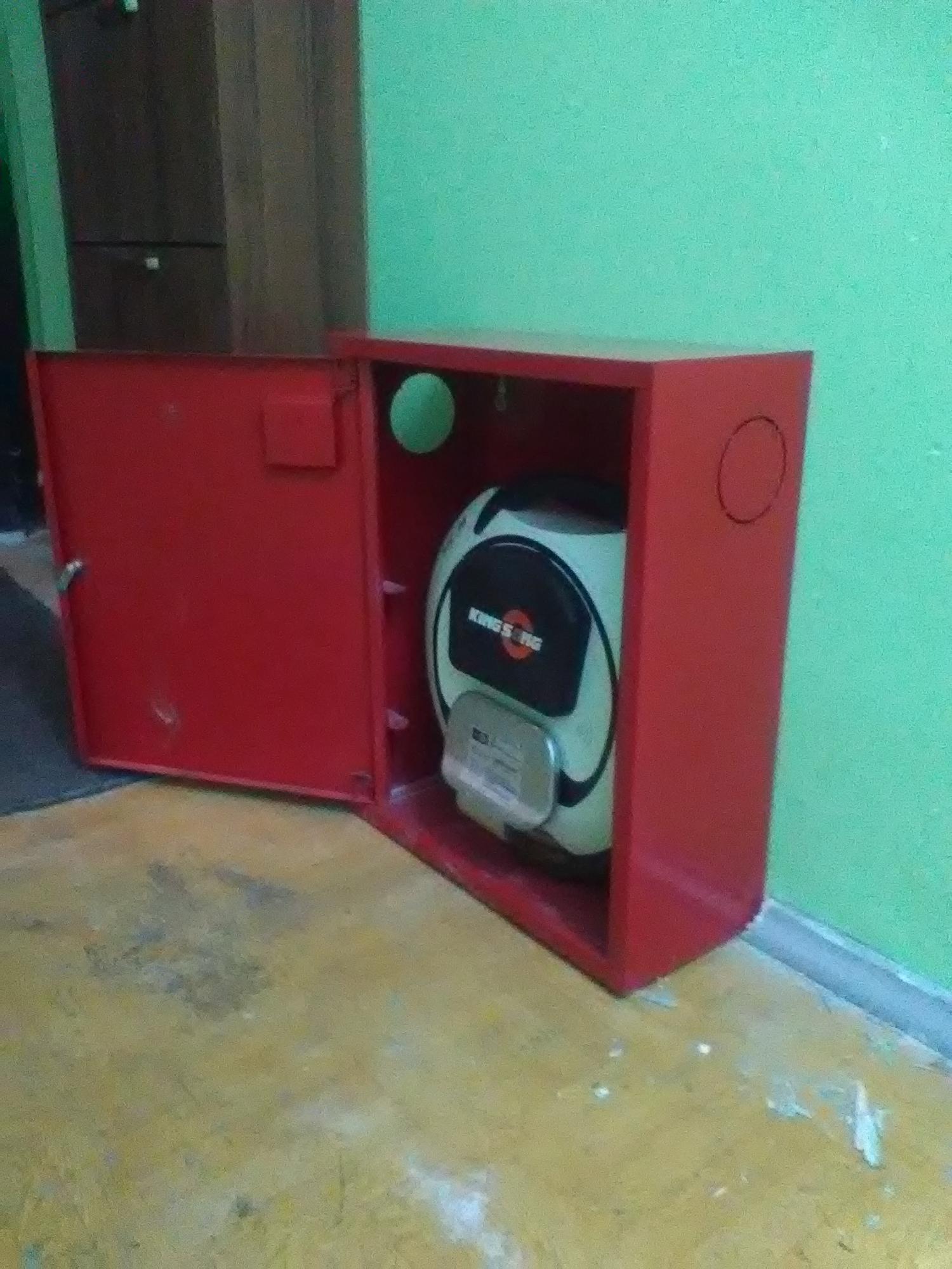

Cегодня решил усилить общую обстановку по пожаротушению колеса .
Итак . Я исхожу из того что если колесо загорится то ему всёравно кирдык по большому счёту .
Главное чтобы не было большой беды в виде пожара квартиры .
Поэтому колесо вынес в общий квартирный коридор и разместил в ящике . Пускай там себе чадит , дымит , горит , догорает .
Но что значит догорает ? Зачем лишний раз давать разгореться огню от пластика и резины  ? Пусть уж его погасит порошковый модуль .
Как видите , он установлен над колесом , не мешает , рассчитан на объём в три кубических метра . В этом ящике раз в 20 меньше объёма .
На этом решил для себя окончательно остановиться по вопросу пожарной безопасности .
Модуль применён самый маленький из существующих , и должен сработать при температуре 100 градусов .
http://tinko-sb.ru/products/osp-1-mini-124884/
Hellfruit
[user]kombinator[/user], судя по убитому коридору домик явно не лишён люмпенов.
Не боитесь "штуку баксов" оставлять за таким замочком?
Это моё колесо. Таких колёс много, но это — моё.

Надо быть объективным, Комбикорм сделал отличный ящик, для коридора самое то и обезопасил свою семью.
Ничего плохого в этом не вижу.
Единственно я бы на его месте поставил автоматический огнетушитель не на 100° ,  а на 180 или 200, это даст выгоду во времени. На 100 сработает ещё без пламени, а вот на 200 сработает как разгорится и даст небольшой запас по времени, притушив пламя.
Ну можно к имеющемуся ещё один, на 200° докупить

Цитата: Dr.Fresh от 02 Фев. 2018 в 01:25Единственно я бы на его месте поставил автоматический огнетушитель не на 100° ,  а на 180 или 200, это даст выгоду во времени. На 100 сработает ещё без пламени, а вот на 200 сработает как разгорится и даст небольшой запас по времени, притушив пламя.
Модули есть на 100-150 -200 градусов ( если именно этой серии ОПС 1 ) надеюсь вы внимательно ознакомились с этим на официальном сайте производителя .
Что касается сработки от 100 градусов , то я для себя считаю вполне достаточным такой порог . Дело в том что когда эта колба взрывается то образуется мощнейший выброс , это видно по всяким роликам .
Порошок разлетится и клубами вихрями проникнет во все доступные щели . На время будет перекрыт доступ кислорода . А колесу всёравно кирдык . Плата у Кинга вверху , под платой две акумуляторные сборки , огонь , жар  от АКБ уже на первоначальном этапе убьёт плату . Сами АКБ изнутри тоже изолированы от пространства колеса . Проникнуть вовнутрь можно при помощи только газа или тушащего аэрозоля . Врядли я успею вовремя это отследить и среагировать . А вот последующий пожар пусть тушится порошком . Это мой выбор и решение и цена вопроса всего 600 рублей . Никто его не навязывает .  Ты же видел я предлагал в другой теме Кулибину использовать и  балон с  огнетушащим составом Novec . У него вообще этих батарей по всей квартире валяется ))) . Вон пошёл и целый сейф вообще купил . И правильно сделал , спит теперь спокойней .
