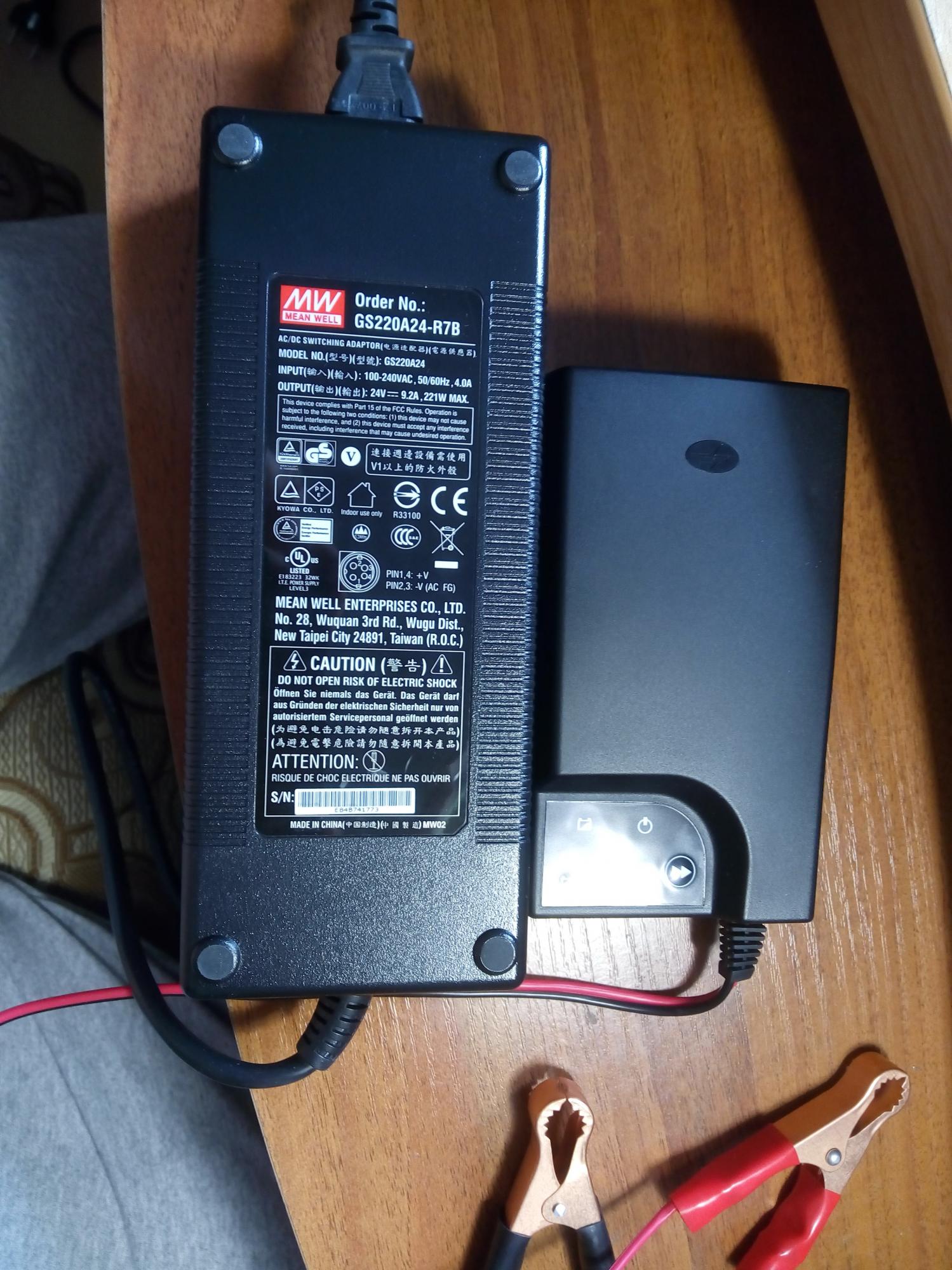

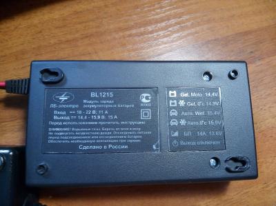

Сегодня забрал с почты эту любопытную зарядку от "ЛБ-электро". Если Bl1204 зарядка широко известная, и достаточно хорошо изученная, то про версию BL1215 тишина. И сам производитель не торопится пускать ее в широкую продажу, собирает под заказ, видимо изучает рынок.
ПМСМ широкому распространению конечно мешает стоимость, - 9700 рублей.
Мне этот аппарат подогнали добрые люди, как уже писал раньше, поэтому мне платить ни за что не пришлось. Да и нет у меня парка аккумуляторов, которым бы такая мощная зарядка была бы нужна постоянно.

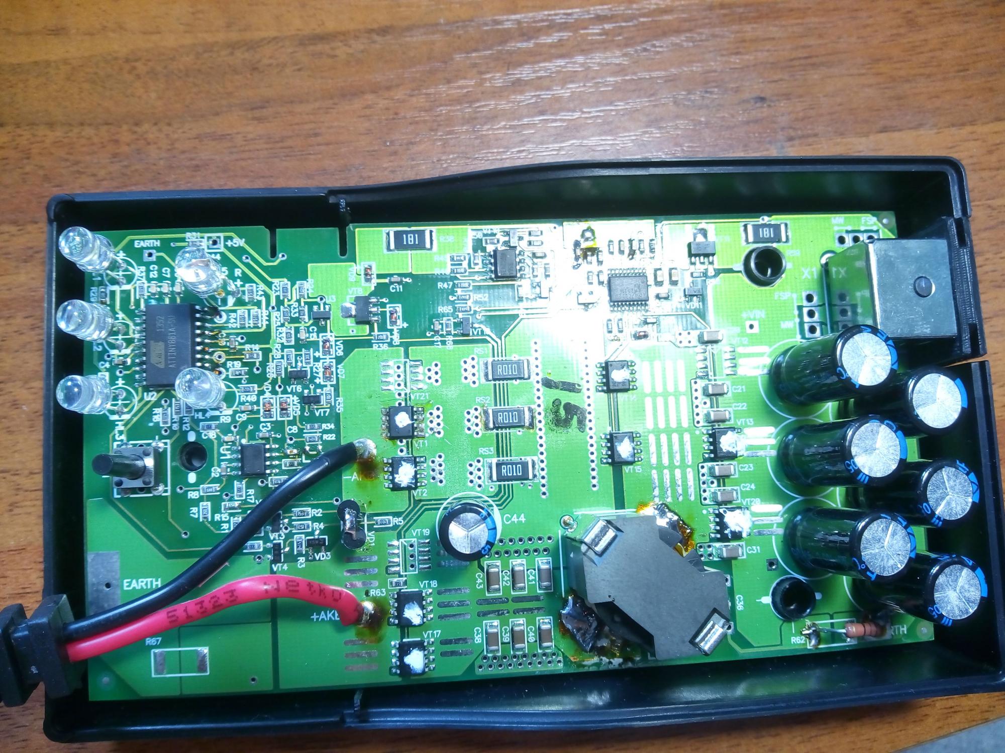

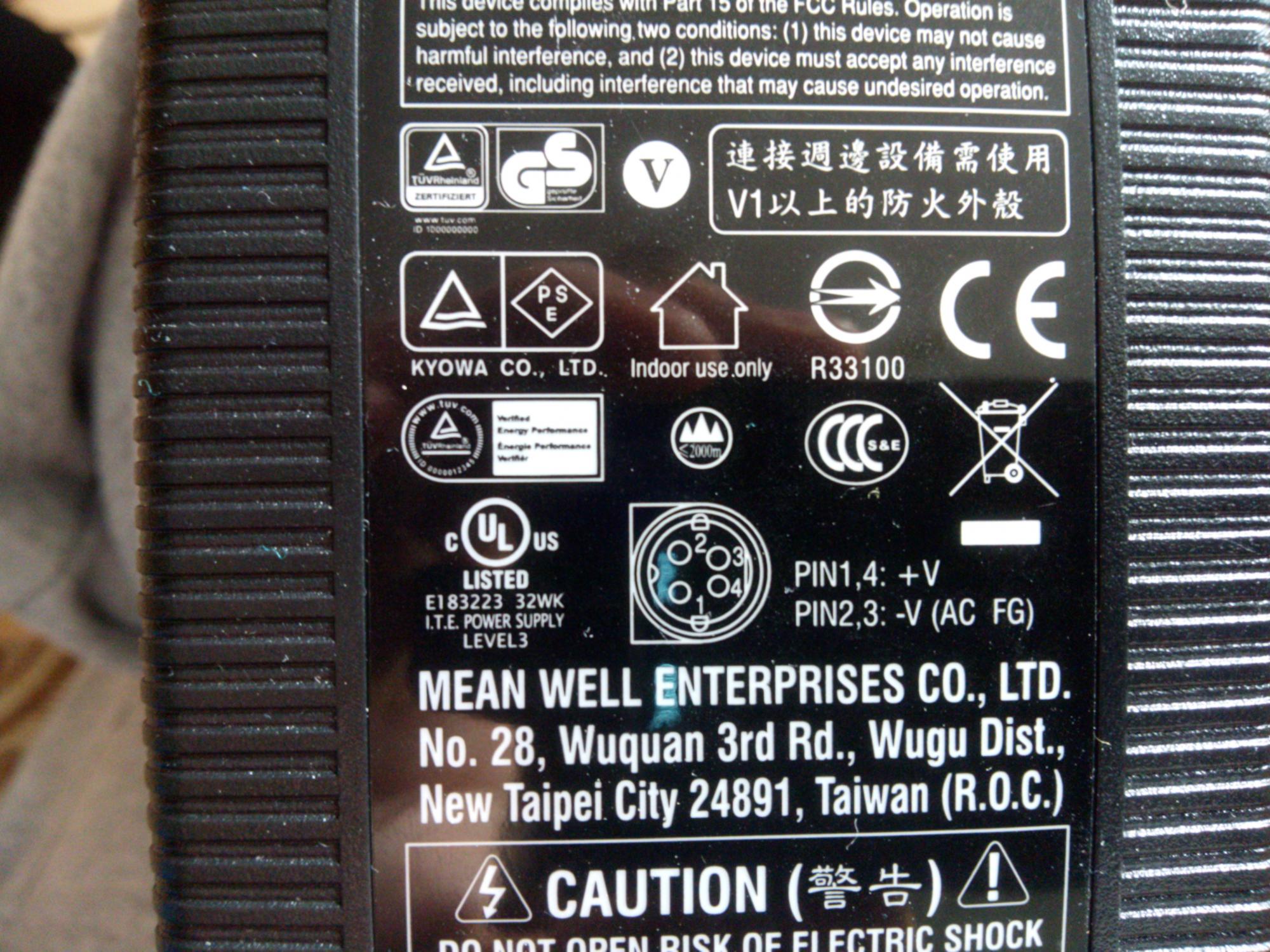

Сама зарядка состоит из двух блоков. Первый блок это стандартная коробочка, такая же как у BL1204, второй блок это здоровый блок питания от Mean Well на выходное напряжение 24В 9,2А.
Сразу же раскрутил блок зарядки, вполне естественно, что плата совсем другая чем у BL1204, весь блок зарядки это видимо один большой DC-DC преобразователь.

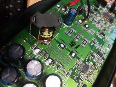

Удивила не особо аккуратная впайка МК Attiny, соплей припоя не видно, но следы канифоли по всей плате. Как-то не солидно. Впрочем для изделия собираемого единично может и нормально.

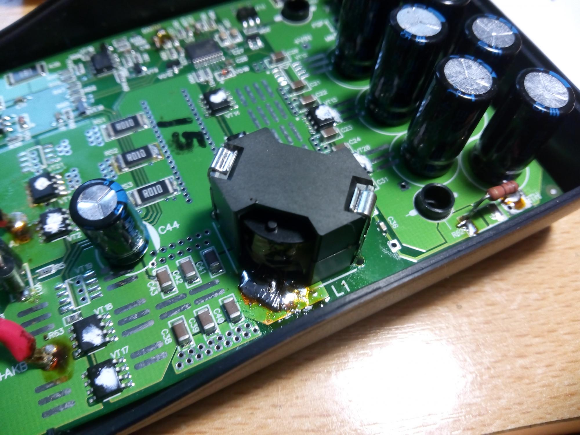

На smd транзисторах есть белые точки термопасты, видимо предполагалось, что там будет стоять радиатор или несколько радиаторов, но радиаторов нет. Да и крепления для него не видно.

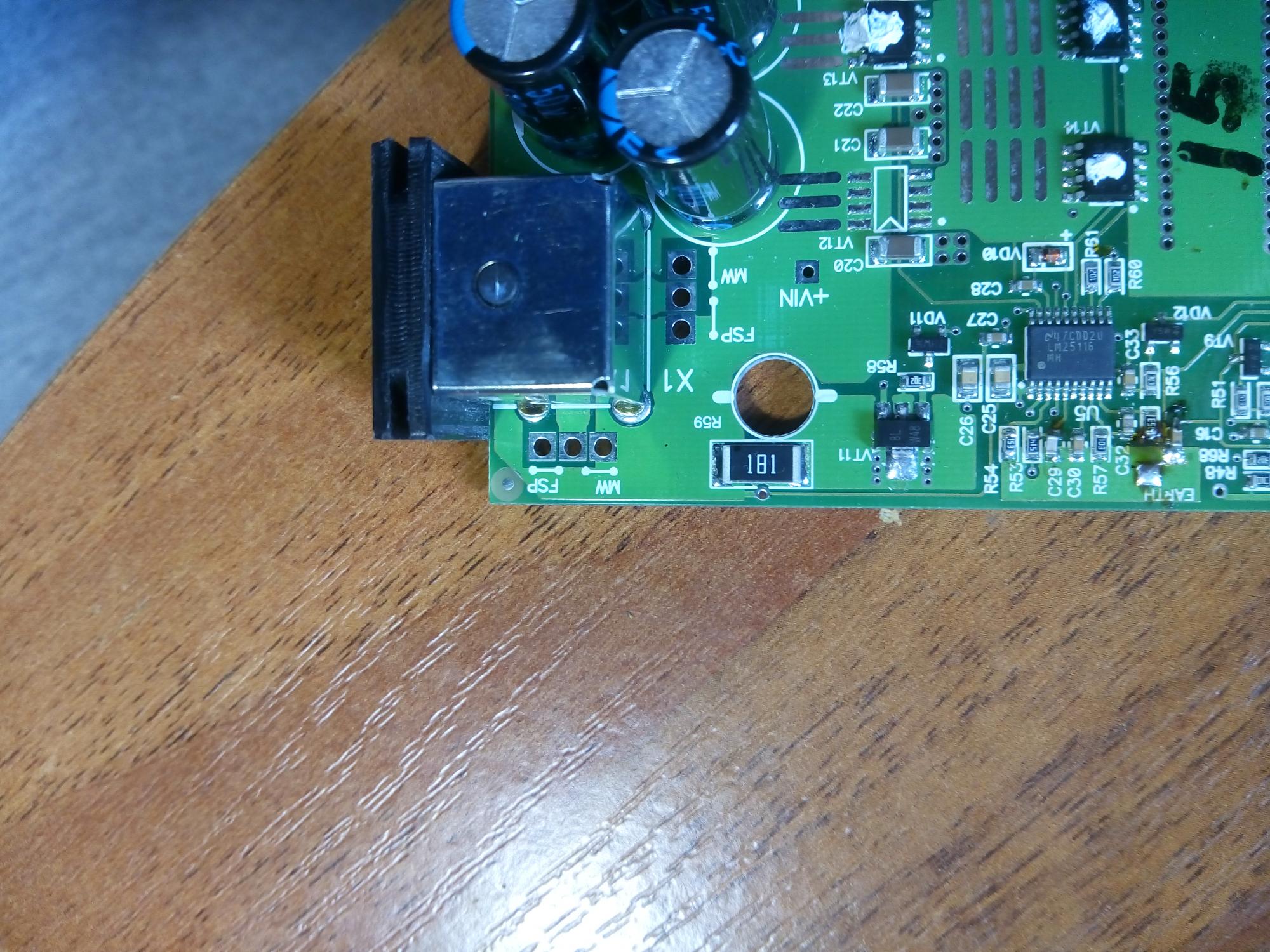

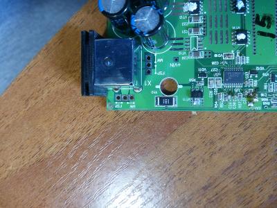

Почему на выходе ЗУ? Они на входе ЗУ, он же выход для отделенного блока питания. Выход ЗУ это там где красный и черный провод и надпись на плате "АКБ".

ЦитироватьСразу же раскрутил блок зарядки, вполне естественно, что плата совсем другая чем у BL1204, весь блок зарядки это видимо один большой DC-DC преобразователь.
там не SEPIC часом ? (step-up & step-down)  ...дроссель посередине очень большой как для "просто фильтра".
ЦитироватьУдивила не особо аккуратная впайка МК Attiny, соплей припоя не видно, но следы канифоли по всей плате.
я посмотрел.
то что на плате получается, если паять "в печи" а потом разбираться "почему не работает". Места подозрительные просто прошлись паяльником, это нормально, непонятно почему флюс после себя не вымыли? безотмывочный флюс ?  O_O
...у меня где-то валяется одна из "тестовых" плат которую я паял "безотмывочным" - через 5-6 лет места пайки в лохмотьях коррозии :( ...
Флюс с платы всегда надо смывать!  :ireful:
ЦитироватьНа smd транзисторах есть белые точки термопасты, видимо предполагалось, что там будет стоять радиатор или несколько радиаторов, но радиаторов нет. Да и крепления для него не видно.
странно это...
а это вообще термопаста или "герметиком замазали название полевиков" ?
При таком расположении хаотичном полевиков SMD , их не получится покрыть радиатором - они на ножках стоят (SOIC-8 корпус) и просто погнуться или отслояться от платы, если на них понажимать...
и почему-то сьекономили по одному полевику :)

Вот фото с моими комментами:
Это точно не герметик, пальцем легко смазывается. В принципе можно покрыть небольшими радиаторами, по одному на каждый, если нагреваться будут.

Цитата: Яков93 от 03 Янв. 2018 в 13:03На smd транзисторах есть белые точки термопасты, видимо предполагалось, что там будет стоять радиатор или несколько радиаторов, но радиаторов нет. Да и крепления для него не видно.
Вот так и рождаются будущие легенды.  :-)
Яков93
В смысле? У Вас есть какое-то иное предположение о белых нашлепках (по всему похоже на термопасту) на транзисторах?
Дм.
Цитата: Яков93 от 04 Янв. 2018 в 13:34В смысле? У Вас есть какое-то иное предположение о белых нашлепках (по всему похоже на термопасту) на транзисторах?
Их может быть сколько угодно, самых прозаических, в зависимости от конкретной производственной практики. Например, при пайке этих деталей на плату монтажник пользовался термопастой как липучкой для удержания и переноса деталей.
З.Ы. Представители одного из гигантов компьютерной индустрии на вопрос, почему комплектовали свои системные блоки жесткими дисками конкретного производителя при не самом лучшем соотношении цена/качество этих дисков, предложили выглянуть в окно - завод, где данные диски делали, находился на другой стороне улицы от сборочного конвейера, поэтому вся логистика поставок данных дисков сводилась к простому действию: из одних ворот вывозят и тут же завозят в другие ворота.
Яков93
#14
Цитата: Дм. от 04 Янв. 2018 в 15:07Их может быть сколько угодно, самых прозаических, в зависимости от конкретной производственной практики. Например, при пайке этих деталей на плату монтажник пользовался термопастой как липучкой для удержания и переноса деталей.
Монтаж этих транзисторов похож на машинный, кроме того там еще куча элементов примерно такого-же размера, но которые явно не предназначены для передачи большой мощности и там никаких нашлепок "термопасты" нет.
Кто интересовался по поводу конденсаторов - 6 шт. по 470 мкФ на 50В - соединены параллельно друг другу.
Вход от БП представляет собой четырех пиновый разъем с какими-то дополнительными нераспаянными разъемами. Почему они остались нераспаянными - пока загадка. По идее это просто видимо умощнение для передачи более высокого тока.
Обычный дроссель, два вывода всего. Только намотан  одновременно наверное 20-ю проводками.

Alex_Soroka
о !  :eureka: это значит что там литцендратом мотали, а это значит что там ВЧ и сильно ВЧ! надо смотреть 60-250кГц диапазон - что там они прокачивают через дроссель.
