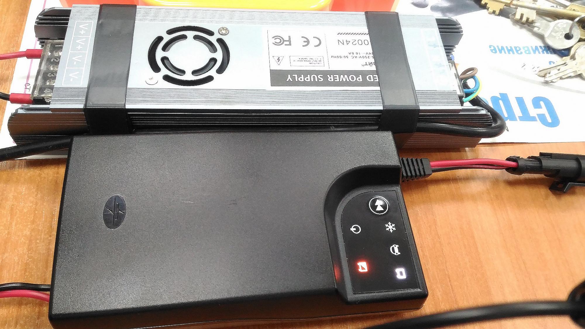

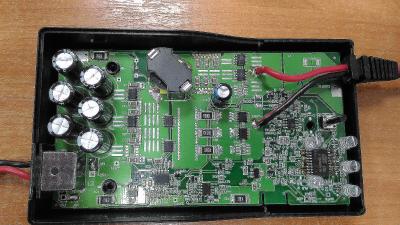

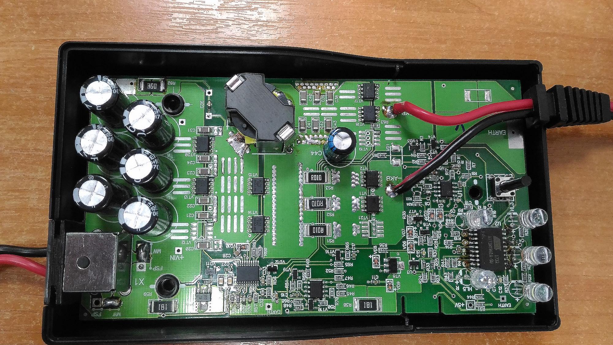

Среди прочих зарядных устройств на работе получил в своё распоряжение BL1215(м).
Особых отличий монтажной платы ранее опубликованной [user]Яков93[/user], не видно, но есть явная правка схемы из сразу заметных VD12 и по всей видимости номиналы некоторых других деталей. Так, что склонен считать (м) означает устранение некоторых недочётов в работе схемы.
Максимальный ток который показали мои токовые клещи при заряде полностью разряженного акб agm 55Ah это 13,89а, предел это и ли нет выясню при заряде акб 100ач.
При этом модуль з.у. практически не греется, слегка тёплый.
С порогами напряжение моего экземпляра есть проблема, вместо заявленных 14,4в на первой программе, на выходе з.у в режиме CV напряжение составляет всего 14,14в и так далее -0,25в по всем порогам напряжений.
Моё обращение к производителю дать мне порядковые номера делителя отвечающего за контроль напряжения по не понятной причине осталось без ответа, что на мой взгляд неприемлемо, чуть позже выясню это сам, а пока очередной минус в копилку производителя.
Минимальный ток до которого этот экземпляр з.у. осуществляет контроль тока аналогичен BL1204 и в минимуме составляет 32-35ма.
Цитата: ИС-Х от 14 Янв. 2018 в 10:27Но у такого решения есть недостаток - высокая цена чужого БП и два блока, что неудобно в эксплуатации.
Цитата: Яков93 от 14 Янв. 2018 в 10:40По поводу высокой цены чужого БП, для самодельного единичного устройства - безусловно.
Полностью согласен с этими заявлениями, но мне в этом плане повезло, на мой запрос продать блок з.у. без блока питания я получил положительный ответ и приобрёл модуль з.у. значительно дешевле. Минусом такой сделки является отказ производителя от гарантийных обязательств.
А оно и понятно использование з.у. с неизвестными блоками питания и вообще отсутствие гарантий того, что пользователь при подключении стороннего Б.П. случайно не перепутает + и - насторожит любого.
Мой экземпляр питается от БП 24в предназначенного для питания светодиодных модулей в светодиодных экранах 24в 16а.
Алгоритм работы з.у. аналогичный BL1204 для работы с акб 55-100ач зарядное себя показывает с сугубо положительной стороны, использую его для ускорения процесса заряда акб.

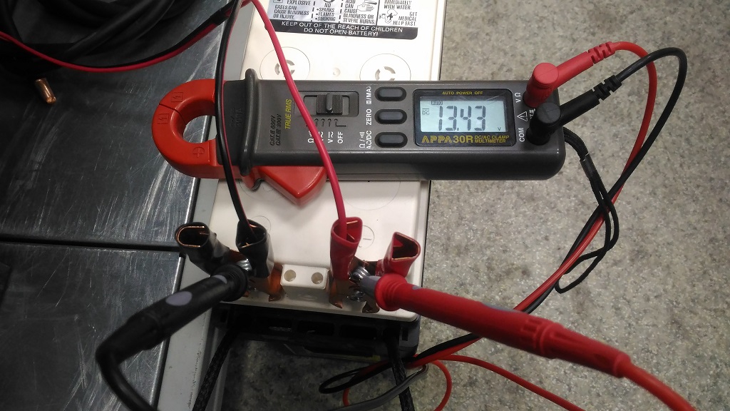

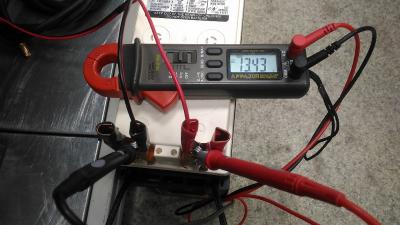

Vova_n
Цитата: Alex_Soroka от 11 Сен. 2020 в 11:36а от тока заряда разбег зависит?
Замер производится на завершающей стадии когда заряд уже длительно находится в режиме стабилизации напряжения и ток минимален.
Фото это режим буфера после заряда, вместо 13,6в вижу то что вижу.
Цитата: Alex_Soroka от 11 Сен. 2020 в 11:36может они таким способом вносят корректировку от температуры ЗУ ?
В инструкции этого не заявлено, да и были перепады +18 и +27 разницы не увидел.
Цитата: Alex_Soroka от 11 Сен. 2020 в 11:36Там есть защита от переполюсовки активная?
Судя по инструкции нет, а так детально схему не изучал пока, но похоже придётся раз обламывает производителя помочь устранить заводской дефект.

В общем выдалось немного свободного времени, резестивный делитель задающий напряжение это R7 верхнее плечо R8 нижнее плечо.
Правке подверг только верхнее плечо, теперь проблем с заниженным напряжением нет.
