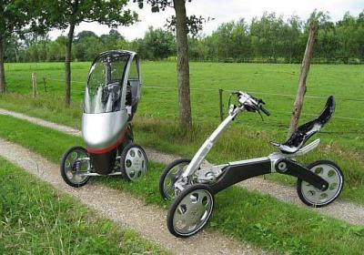

asncorp
#118
Два передних конечно лучше... Трайк шириной 70см и макс скоростью 60-80 км\ч это опасно (не важно дельта или обратный конфиг). Я думал сделать два передних управляющих на рычажной подвеске, но так чтоб - едешь по прямой они стоя рядом с корпусом, а при повороте расходятся в разные стороны и поворачивают одновременно (как двери в автобусе)... Таким образом и габариты сохранятся и устойчивость в повороте увеличится. Но это пока концепт... нужно придумывать, расчитывать и т.п. А!.. ну и сиденье посередине, между передними... как можно ниже... И если всепогодный, то нужно предусмотреть как закрывать кабину снизу и по бокам... с педалями конечно уже сложнее...  можно сделать чисто символические...
С уважением, Андрей. Электротрайк-шезлонг "Carlectus "  1кВт, LiFePo4 48V 20А/ч, 40км/ч - http://asncorp.wixsite.com/carlectus

asncorp
Если занизить до предела то будет более устоичива... но опасность в городе по дорогам сохраняется.. с байка можно спрыгнуть... в сколзячку уйти.... но тут то три колеса будет и крыша... можно здорово переломаться...

asncorp
#125
Вот что уже есть тогда - https://youtu.be/m2lZUWdIJMc https://youtu.be/j-kSFJcCPLo
если совместить с чем то таким, но трехколесным, думаю получиться что надо.. - https://www.swincar.fr/concept-1.html
Я занимаюсь сейчас аналогичным аппаратом, кстати - https://electrotransport.ru/index.php?topic=50720.0#topmsg
