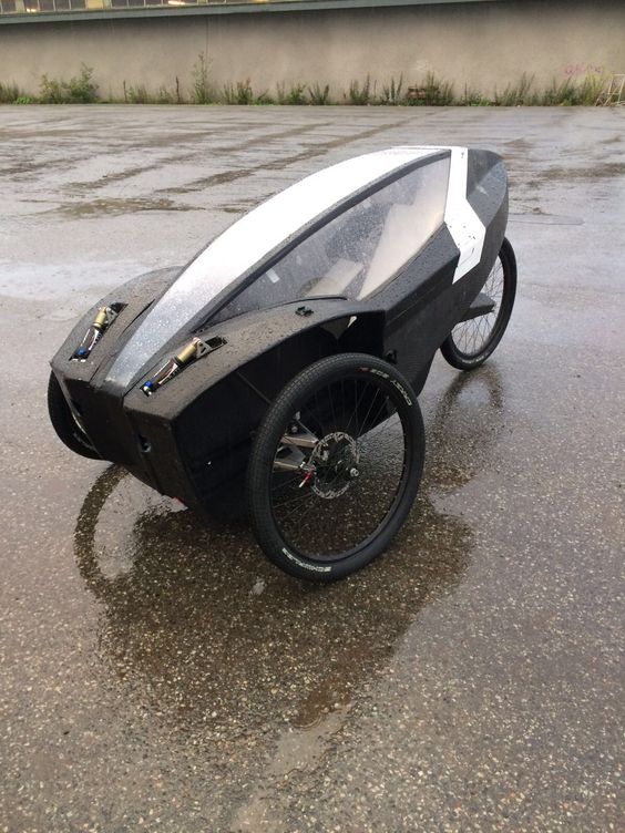

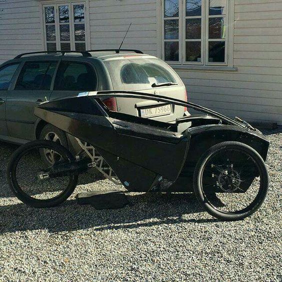

antonio067@mail.ru

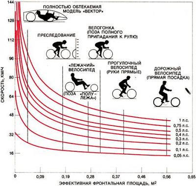

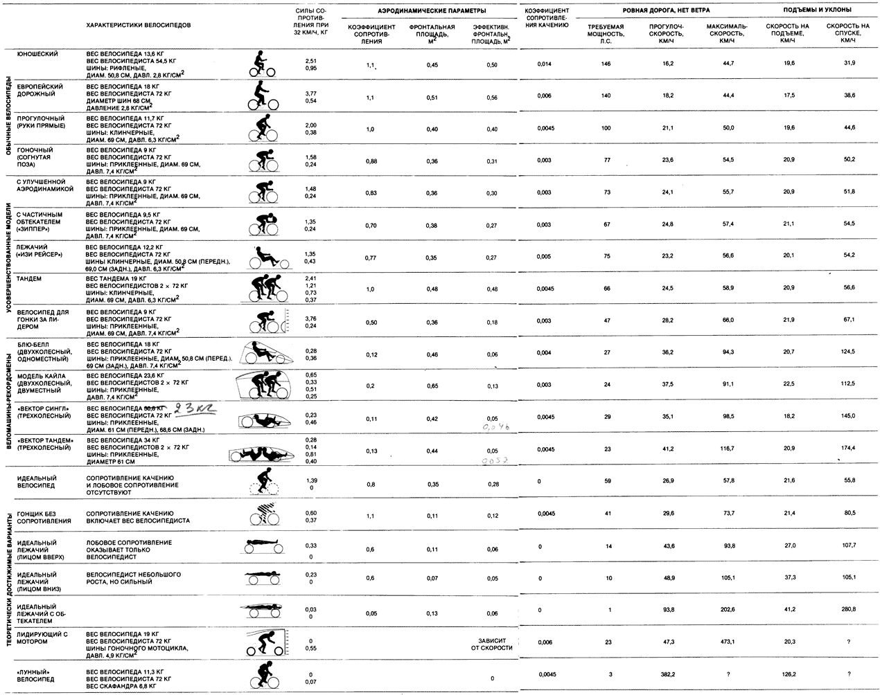

Прикол в том, что аэродинамика обтекаемого кузова в несколько раз выше чем у велосипеда. 1кВт мощности у электровела, даст максимум 40-45 км\ч , а у веломобиля 60-70. реальная статистика
примеры на фото
Опять же выступ на крыше можно сделать тонким и обтекаемым. Светодиодов мощностью 5 вт, вполне хватит для видимости на крыше. не так много жрут АКБ. Даже почти не заметно. На счет окончания заряда АКБ, а буду предлагать в комплекте запасной АКБ, допустим на 20км пробега, чтоб всегда доехать до зарядки. Он только для таких случаев.
На вело и скутере свобода..это факт, но она хороша только летом и когда сухо и тепло) На своем трайке я планирую сьемный стеклянный, пластиковый или брезентовый верх. Хочешь едешь как на вело, хочешь как на машине.

[user]antonio067@mail.ru[/user], наверно все таки речь не об обтекаемом кузове, а об кузове с минимальным миделем. Лежа ездить по доп, это удел особенно смелых-безбашенных. А если вы сидите, то не сильно решает, за кузовом, или без. Но кузов у вас всегда, не пригнуться, не поднять.
Посмотрите таблицу. сверху 1 строчка аэродинамика велосипеда, а 10 и 11 строчка, где водитель чуть откинут назад как в авто, и где сидит как на велосипеде, но в обтекаемом кузове) Разница с просто велосипедом огромна.  Лежать совсем не обязательно.
