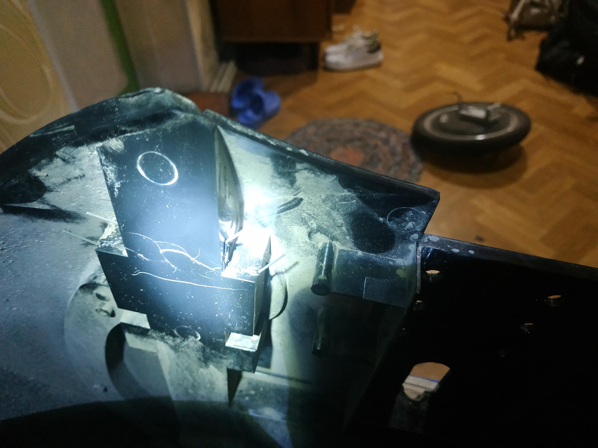

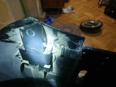

Спустя пол года, тысячи складываний и 3000 км снова оторвалась пластиковая верхушка ручки вместе с саморезами. Лопнула сбоку и пошла по шву. Вернул всё обратно, зажав пассатижами и срезав ножом лишнее. Ввернул длюннющие саморезы, залив наглухо всё суперклеем. Надеюсь продержится ещё пару тысяч до ТО с полной заменой. Причина отрыва - падение колеса на ручку при попытке исполнить трюк, как на ютубе - тройной тулуп на месте. На песке получилось два оборота, затем вылетел с колеса во внешнюю сторону центробежной силой, а оно упало и закрутилось на ручке. После поднятия раскрутилось, стукнулось об землю и упало, вырвав пластиковую верхушку, оставшуюся у меня в руках. Снова повезло, что не на лестнице.

Elsick
Плохие звоночки пошли.
Отломалась вторая вставка.

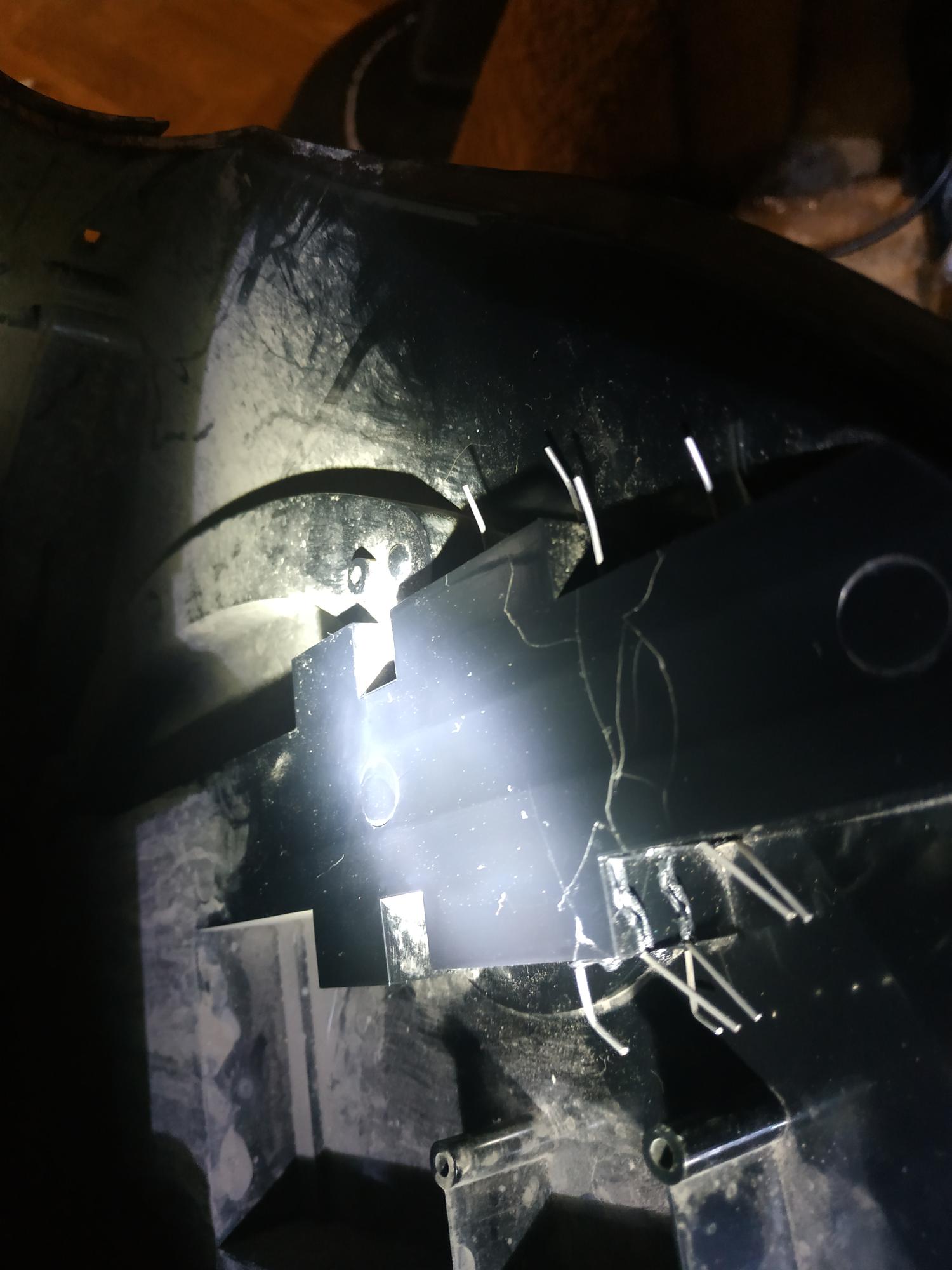

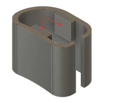

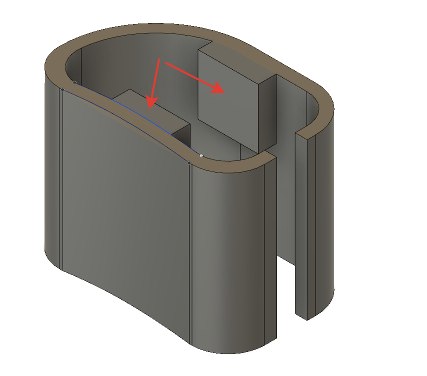

Продолжаем починять ручку.
На этот раз ручка перестала фиксироваться в закрытом положении.
Смазать не помогло, т.к. причина была в сточеных  вкладышах внутри телескопической ручки верхнего колена.
На картинке обозначены красными стрелками.
Уж не знаю по этой ли причине KingSong отзывал направляющие или еще каких сюрпризов ждать.
Пришлось разобрать ручку. Использовал данное видео как учебное пособие.
Вкладыш воссоздан и напечатан. Влезал конечно туговато, но так может и надежнее.
Ссылка на модель Fusion
Тут можно скачать и отредактировать при желании.
Модель stl в атаче.

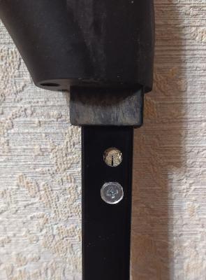

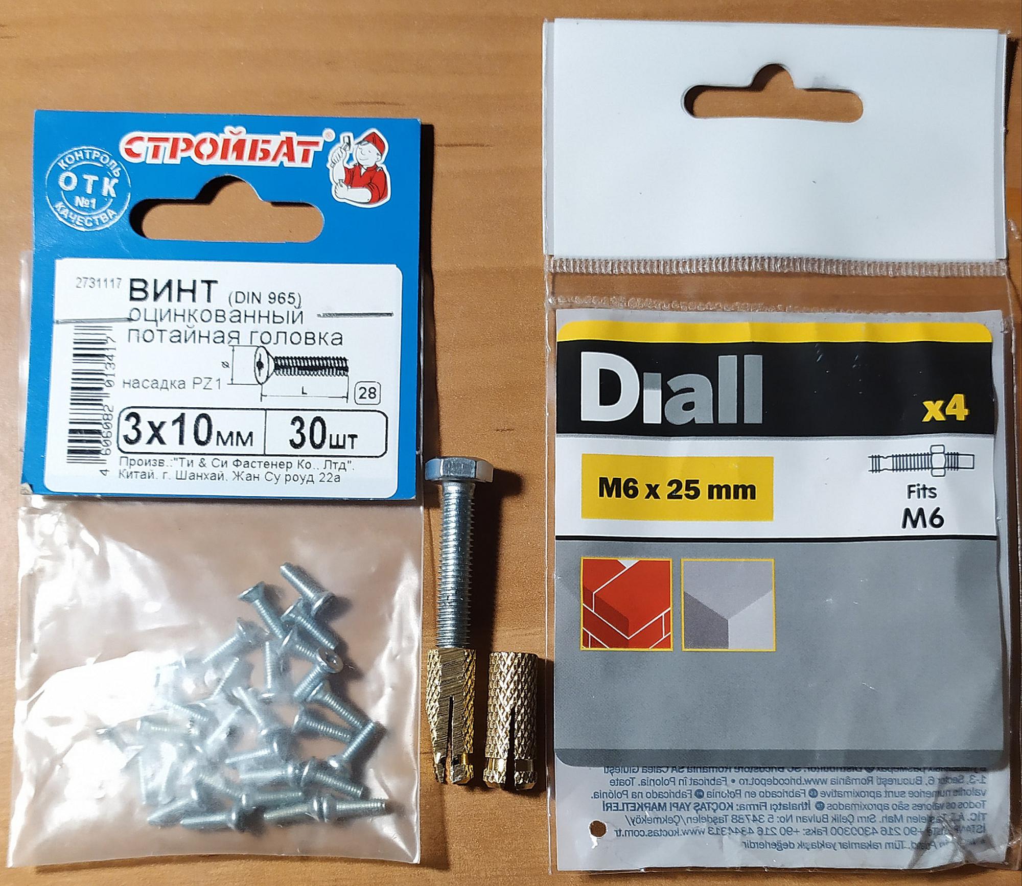

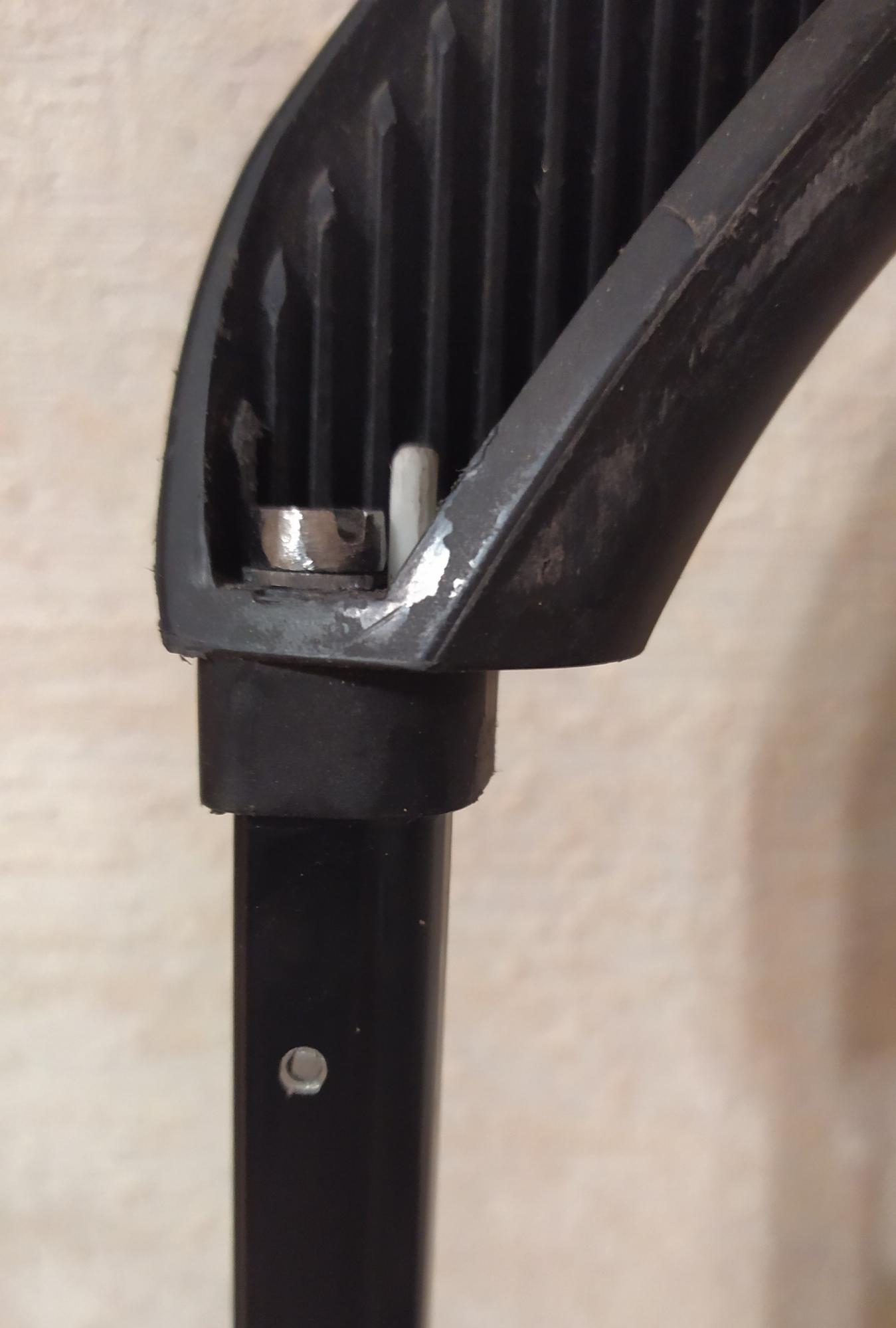

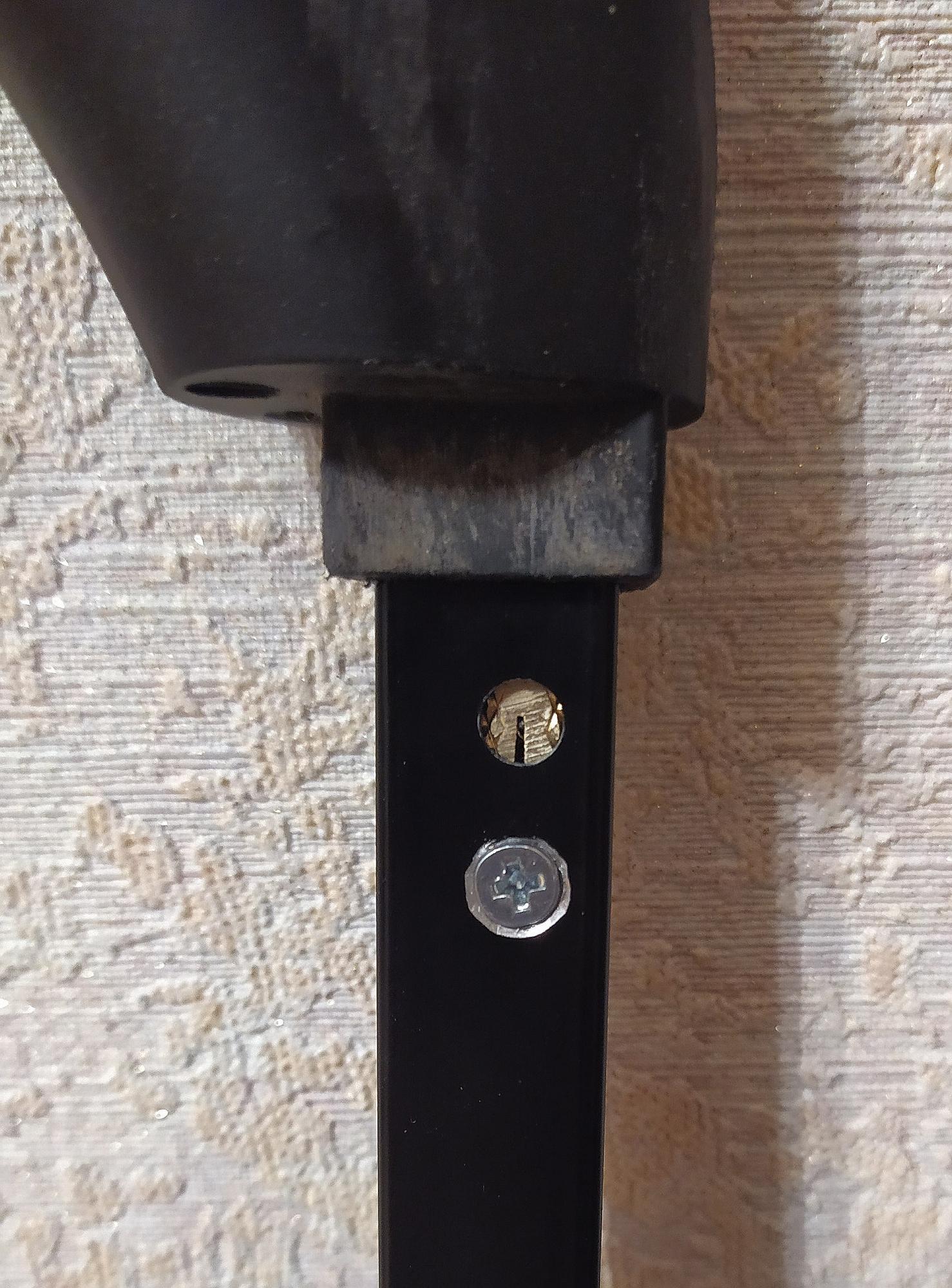

Вчера вечером набрался терпения и отремонтировал свою ручку. Предлагаю ещё один вариант радикального решения проблемы с креплением. У него остается слабое место: крепление идет через пластмассовое основание, но это я пока не знаю как исправить.
Общий бюджет - около 50 руб + инструменты и время.
Итак, суть решения: в трубки за гоняются слегка обточенные по ширине латунные анкеры под болт 6мм. Они фиксируются в нижней части, там где у них идет ободок, сквозной шпилькой из винта 3х10 мм, а ручка прикручивается к этим анкерам болтом 6мм , длинной около 28 мм с обточенной шляпкой. Я ещё и шайбы под болты подложил, тоже обточеную. Отверстие под шпильку сверлится светлом 2,5 мм, потом нарезается резьба. Можно расклепать.
PS.
Возможно, анкеры 5мм подошли бы лучше, но я их не нашел. Внизу анкер пришлось тоже слегка обточить с одной стороны, тк он при расклинивании немного пережимал стеклотрубку толкателя.
