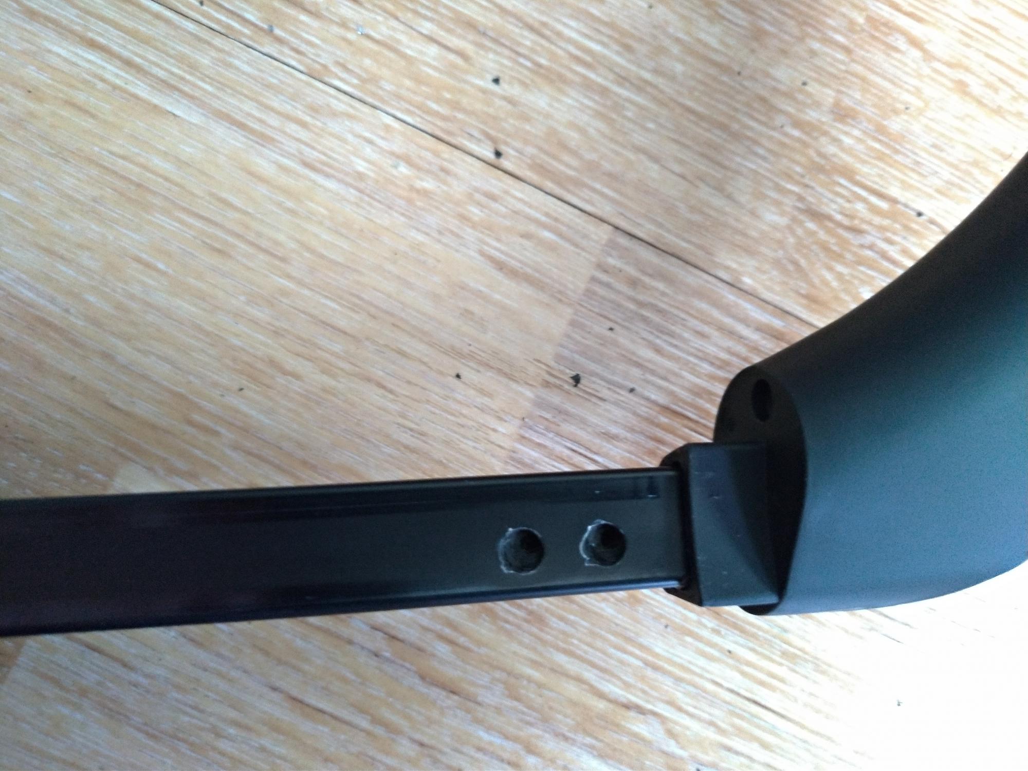

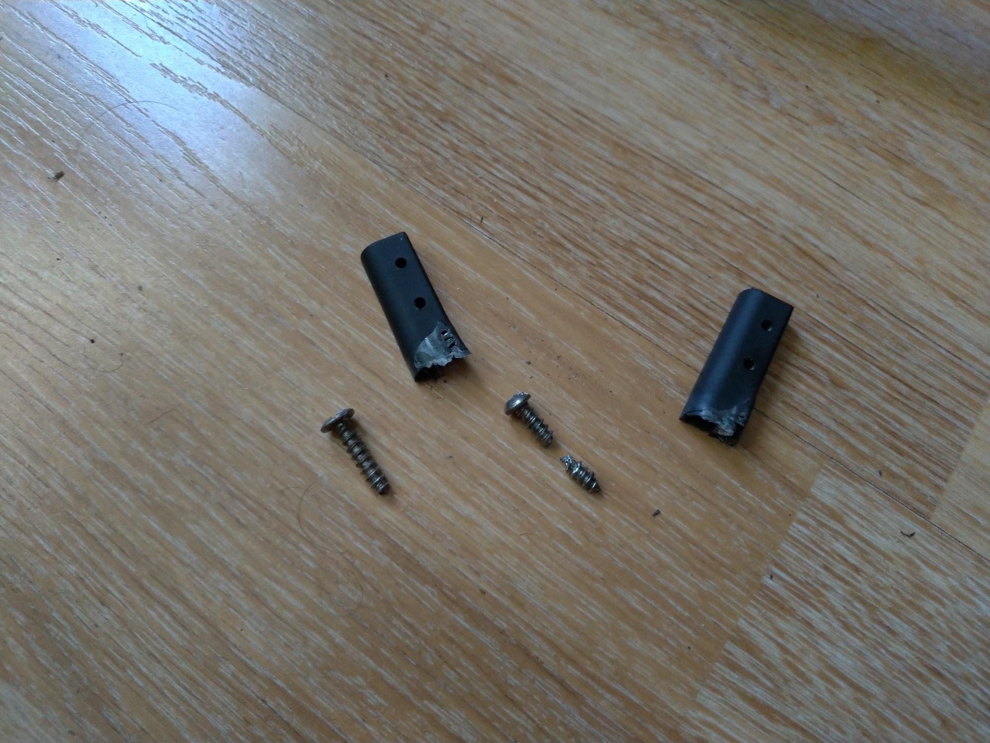

У меня ручка отломалась не то что в первый день... Я вышел из дома, чтобы поучиться ездить, начал складывать ручку и она осталась в руках. Первым этапом стали саморезы. Через месяц опять та же история, саморезы оказались коротковаты. Взял подлиннее и укрепил эпоксидкой. Но на всякий случай написал [user]MonZon[/user] и добыл ремкомплект. И вот вчера опять поломка. На этот раз не выдержал саморез.
Вытащить пластик, залитый эпоксидкой и распираемый саморезом было задачей нетривиальной, но всё получилось
Потом ещё пришлось поковырять отверстие, чтобы детальки в него полезли, и всё встало. Отверстия под шестигранник немного не совпали, правда, но всё закрутилось.
Думаю вот теперь на сколько мне этой истории мне хватит. И коплю на железную ручку.

вот точно также лопнул пластик, а через 4 мес и саморез лопнул один в один.
посадил на суперклей и новый саморез.
пока некогда возиться с ручкой. будут вставки тогда капитально припаяю

сегодня третий раз оторвалась ручка. просто лопается саморез пополам уже второй раз. и каждый раз остается внутри нижняя половинка. сегодня опять вкрутил, и на суперклей посадил.
гдето надо достать тонкие очень крепкие шурупы, интересно где применяются?
с китайской электроники по размерам идеально входит без допиливаний но они лопаются. сегодня лопнуло когда положил на бок при выдвинутой ручке. шурупчик не осилил.
те вставки что приходят от Монзона там есть возможность вкрутить шуруп для усиления сразу или там не вкрутишь?
