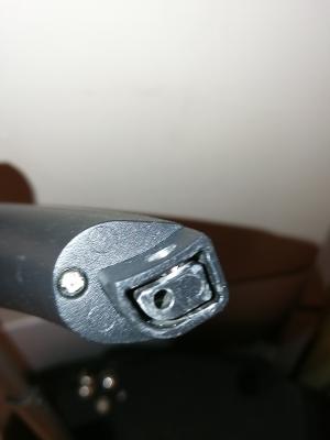

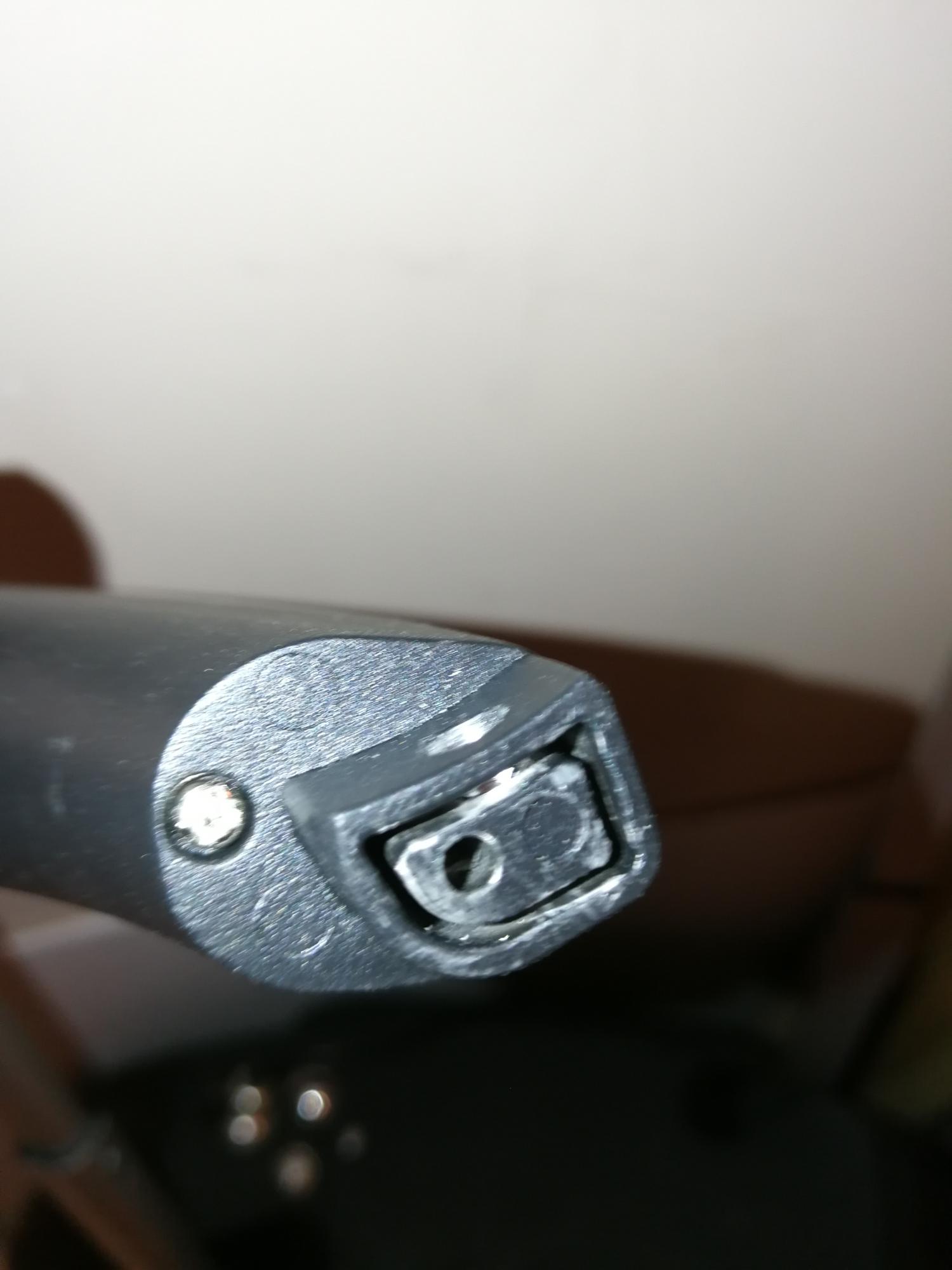

Меня поломка ручки настигла еще осенью, но, поскольку в холода катать на колесе не планировал, отложил решение до весны. Несколько раз звонил в Экодрифт и всегда получал ответ, что верхней пластиковой части ручки в наличии нет.
Почитал тему, решил попробовать вариант с распечатанными из пластика деталями для ручки. Огромное СПАСИБО камраду [user]MonZon[/user], который поделился детальками  :wow:. Они оказались чуть шире, чем соответствующие отверстия в ручке, для чего последние понадобилось немного расширить надфилем. Зато в итоге детали встали плотно, держатся крепко. Три дня таскаю колесо - полет нормальный. Доволен как слон тому, что колесом можно вновь нормально пользоваться  :-).

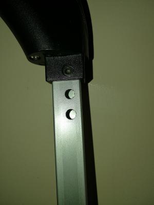

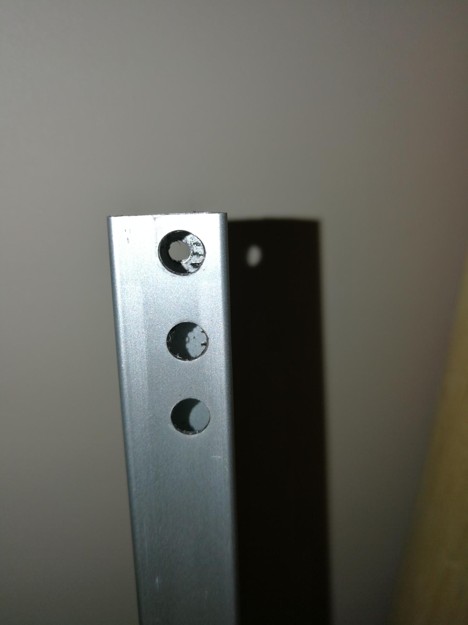

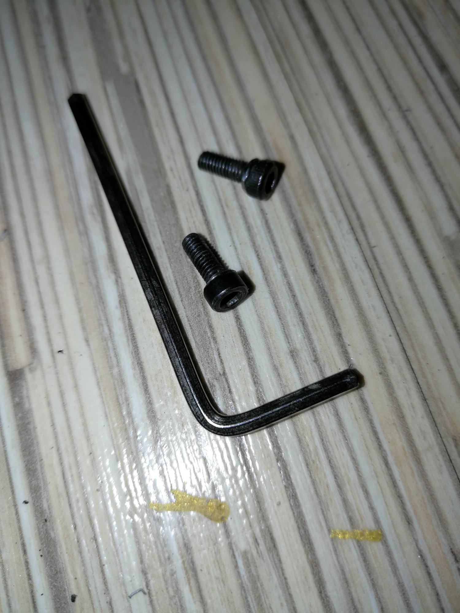

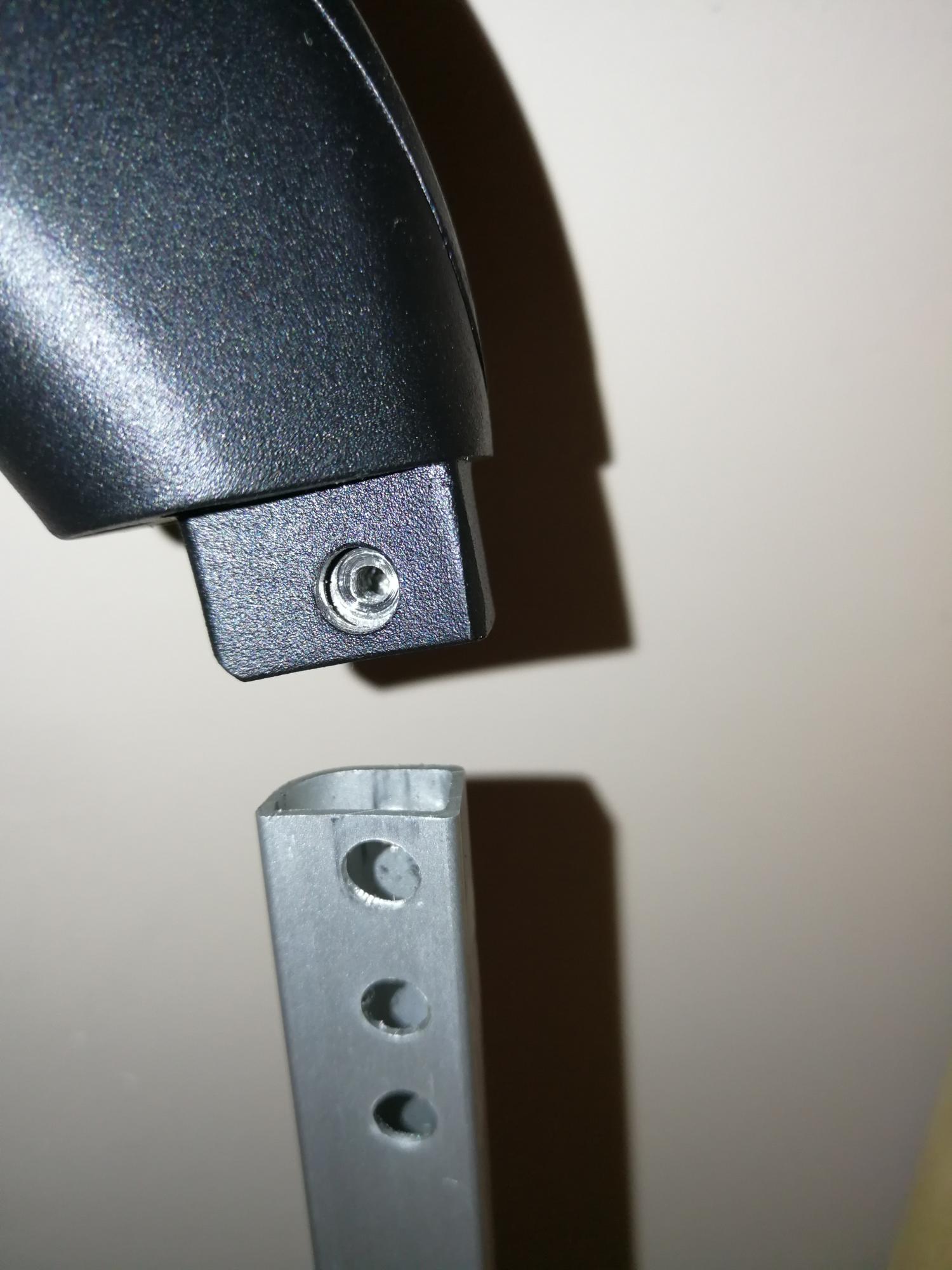

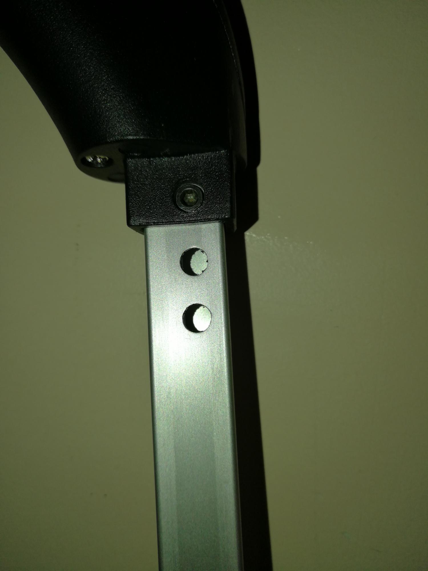

Вот отчёт для соратников по колесу)  Запилил сегодня новую алюминиевую ручку к своему колесу. Старые крепления не подходят, новая ручка фиксируется прперечным винтом, которого нет в комплекте. Не совсем ясно как придумали крепить её китайцы, поскольку проточка в ручке под потайной винт т. е. конусом, а метал стойки в этом месте плоский. Но я у мамы инженер и решил вопрос по своему. Нашёл у себя в авиамодельной говнотеке винтики с цилиндрической головкой под шестигранник и решил что винт будет брать нагрузку как раз цилинрической головкой, поскольку диаметр больше и сминающие нагрузки по срезу отверстия будут ниже. Установил ручку, по месту разметил и просверлил стойку, с одной стороны под диаметр винта, с другой под головку, отрегулировал блогаркой длину винта, чтоб и головка и сам винт уперались на свои опорные поверхности синхронно. Новая ручка жестка и основательна, хлипкости не ощущается. А да, ещё пришлось немного укоротить стеклопластиковые штифты разблокировки иначе при установке ручки, кнопка уже как бы частично нажата. Фото прилагаю.

Я тоже проапгрейдил свою ручку на новую. Сразу скажу - огромное спасибо ЭкоДрифту(отдельное спасибо и привет Игорю), приехал на колесе, посидел на уютном диванчике и уехал уже с новой ручкой. Металл рулит! На ощупь - более шершавая,чем пластиковая. Судя по всему, покрашена порошковой краской. При быстрой езде - становится приятно холодной. На следующий день в метро положил выключенное колесо на заднюю часть крыла и задвинул под сиденье - в месте контакта ручки с сиденьем краска слетела. Но ручка совсем другая - приятно взять. Не люфтит, не болтается (направляющие те же остались, у меня мартовское колесо, там вроде новые направляющие). Всем очень советую поменять ручку.
3д печатные проставки, хоть и держат ручку (из всех кому раздавал детальки - ни у кого не сломалось, хотя у меня начало малость болтаться со временем, но держало.), но лучше, конечно, металл. Еще раз огромное спасибо автору этих проставок! Плюсаните ему в карму =)
