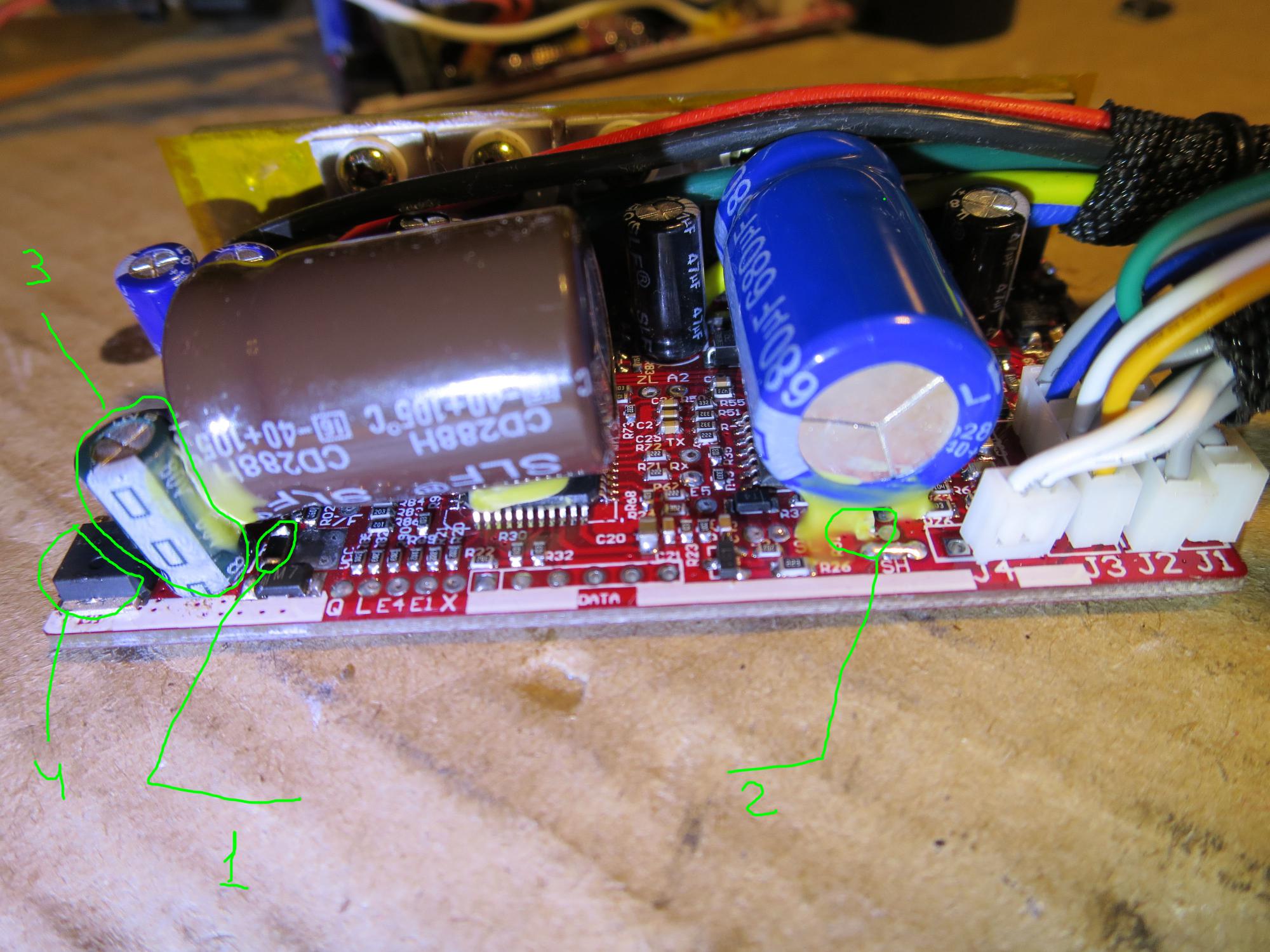

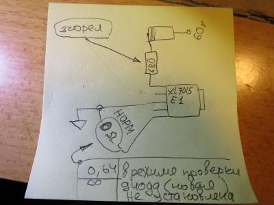

[b-b]ремонт контроллера-раптор[/b-b]
причина выхода из строя предположительно (читай ниже), сгорели сразу два.
симптомы - не включается и не загорается светодиод, иногда на одном быстро моргал с одним и тем же интервалом
1 - сопротивление 68 ом ( сгорело ).
2 - светодиод показывает ошибки ( под клеем, но видно когда светит.)
3 - кондер который надо выпаивать что бы добраться до сопротивления.
4 - xl7015e1

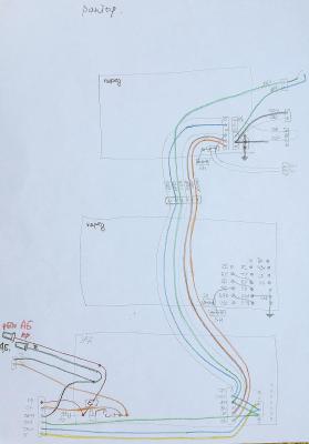

[b-b]Раптор - соединение плат контроллеров между собой.[/b-b]
схема временная и имеет неточности которые не искажают общий смысл.
[b-b]ПРЕДУПРЕЖДЕНИЕ[/b-b] Раптор контроллер с красными платами, при разборке и подключении контроллера соблюдайте правила.
сначала подключается два толстых минусовых провода от аккумулятора и только потом плюсовые (толстые красные)
все мелкие провода можно подключать в любой последовательности (лишь бы самокат был выключен)
внутри контроллера нет минусового провода между блоками ( черного цвета ) и если не соблюдать этого правила , то вылетает сопротивление 56 ом на плюсовом оранжевом и(его буквально рвет пополам) и может микросхема 7015
