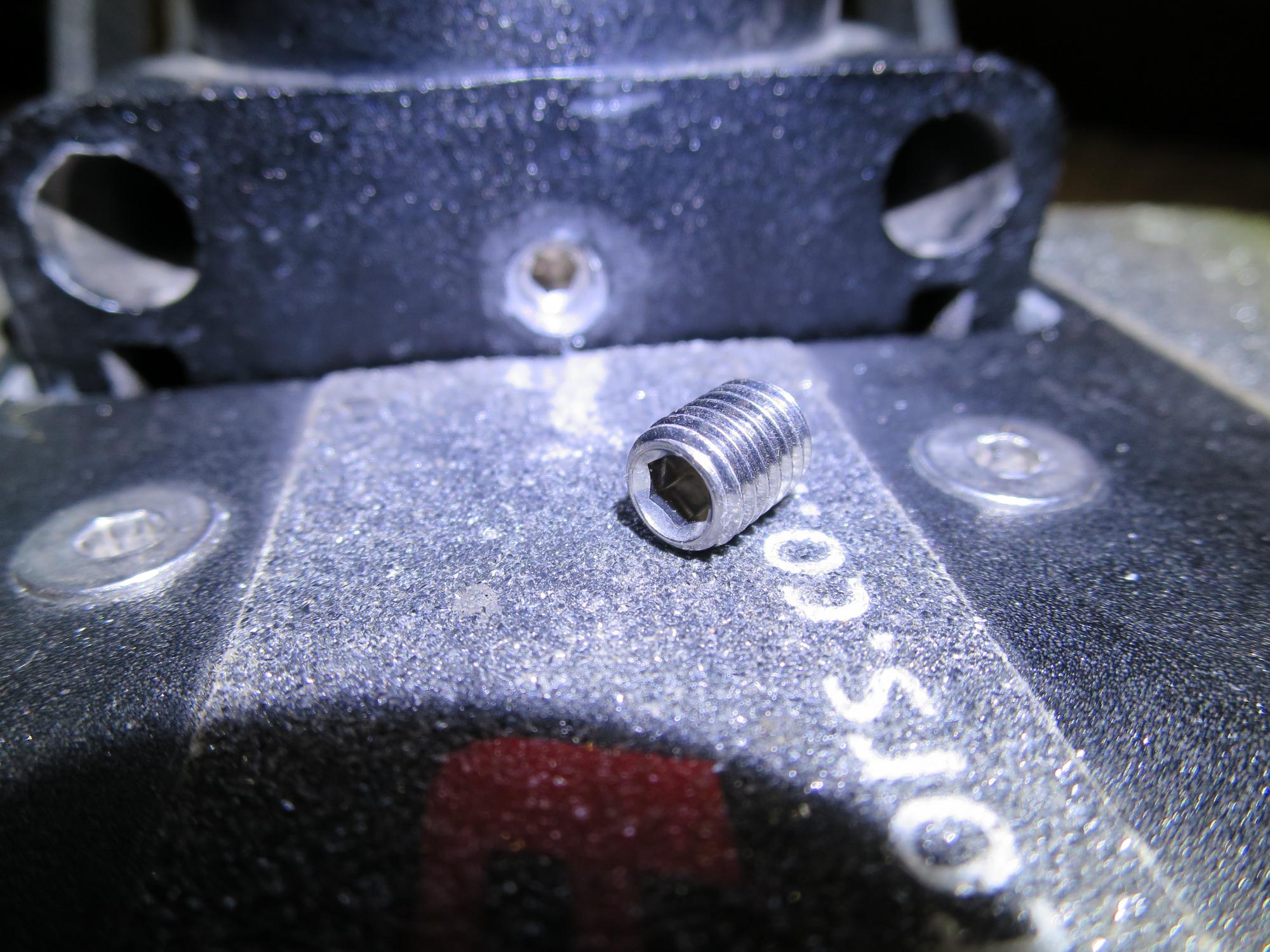

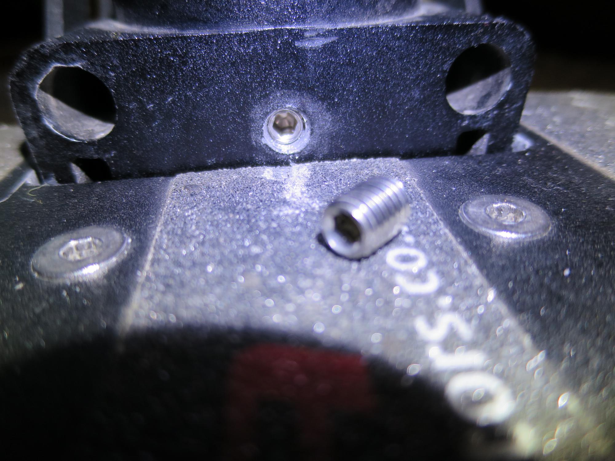

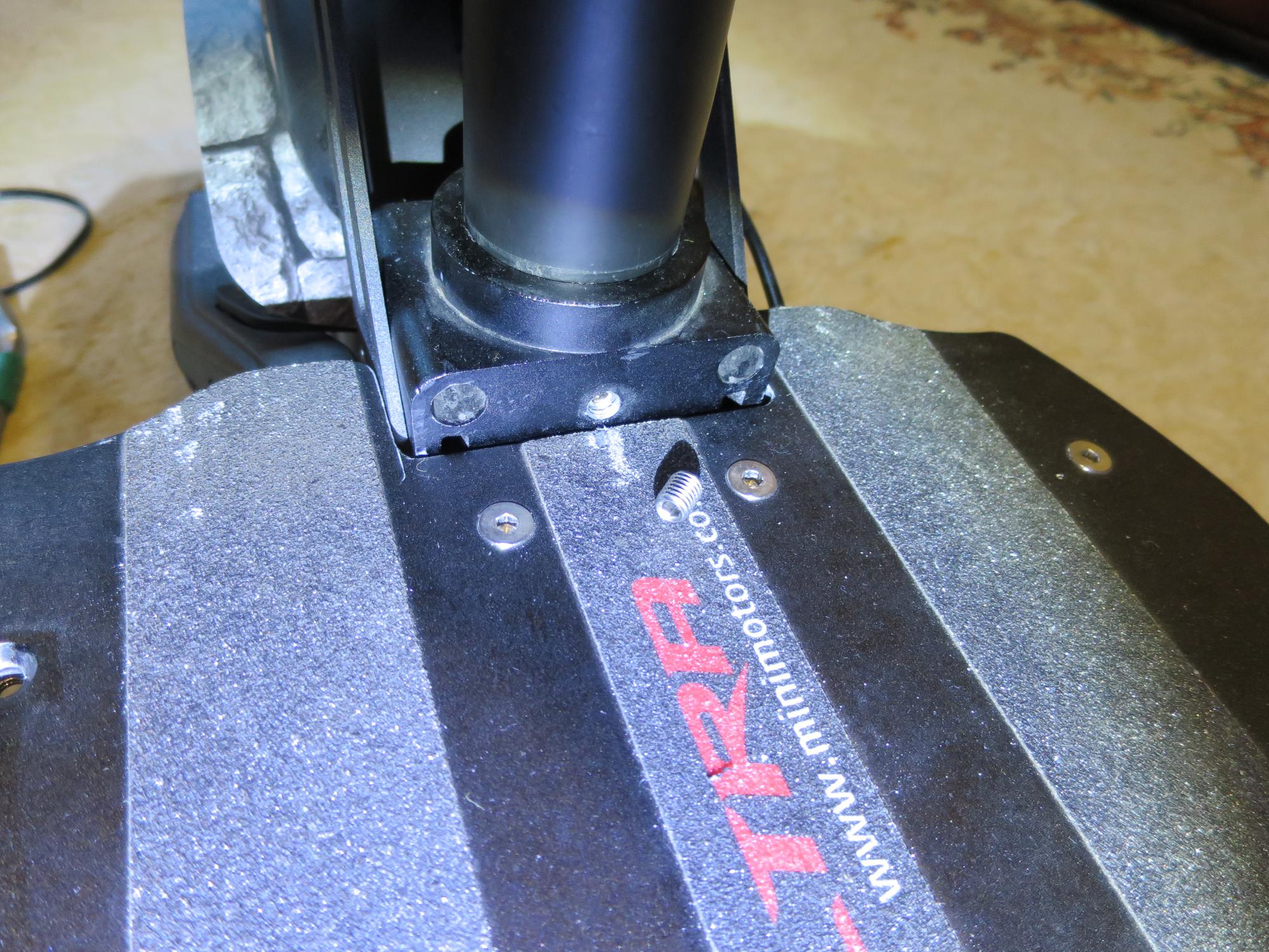

[b-b]замена болта держателя стойки седла на скрытый.[/b-b]
болт шестигранник внутренний - куплен в крепмаркет.
8мм на 10мм длина
