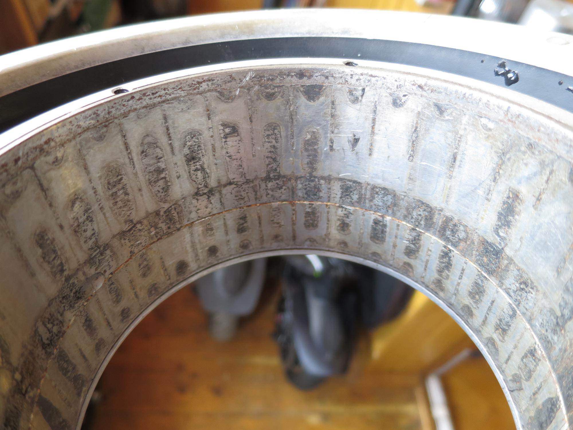

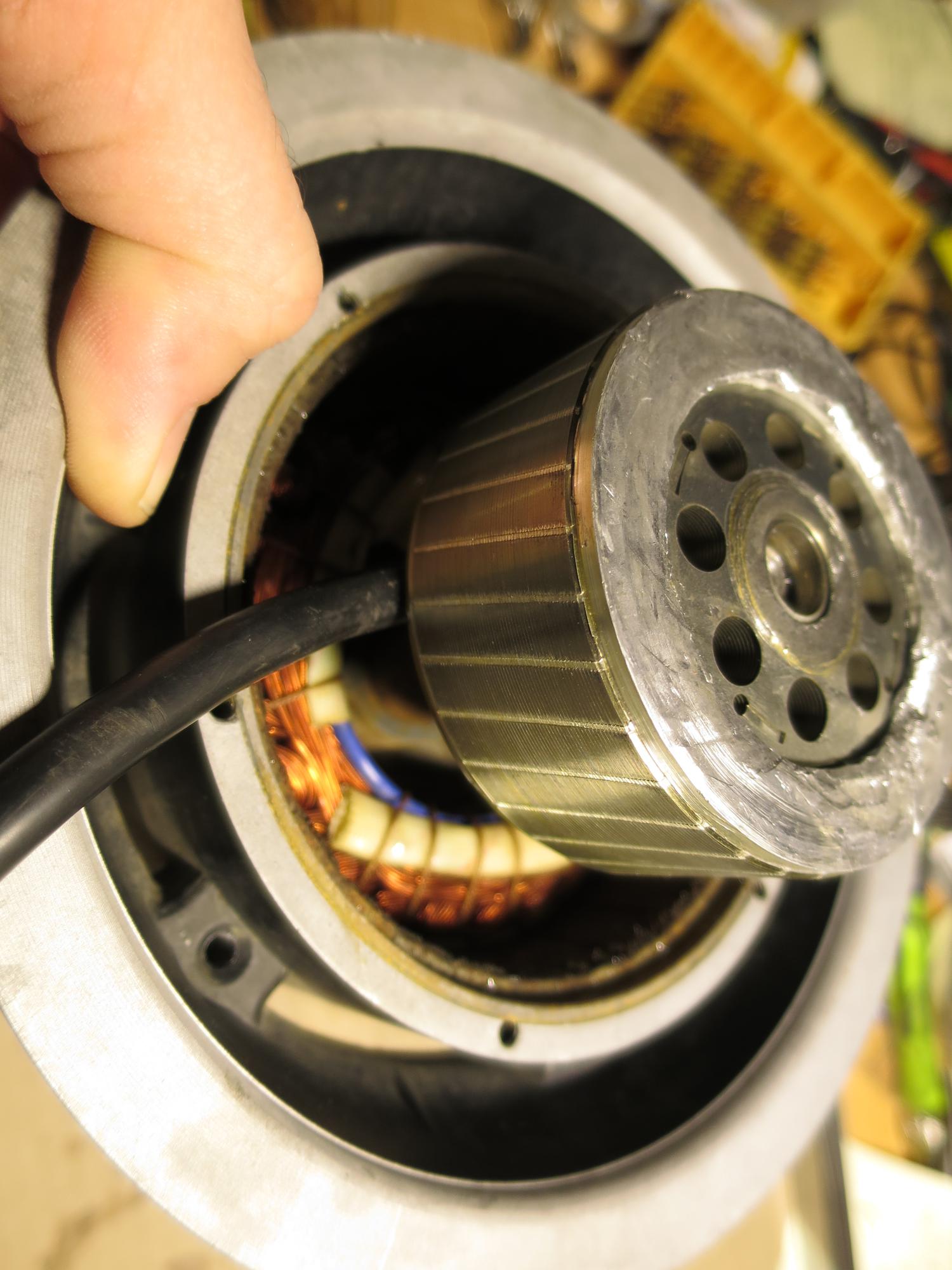

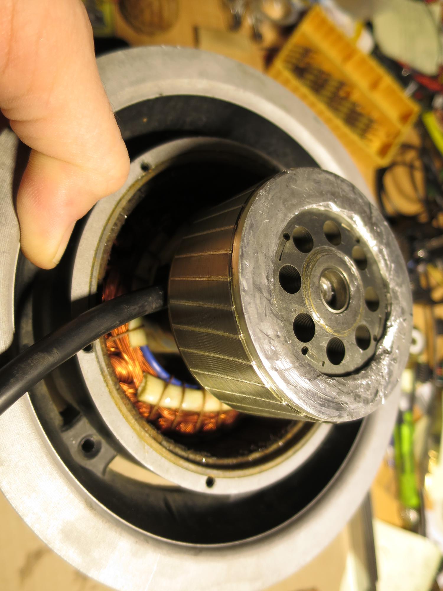

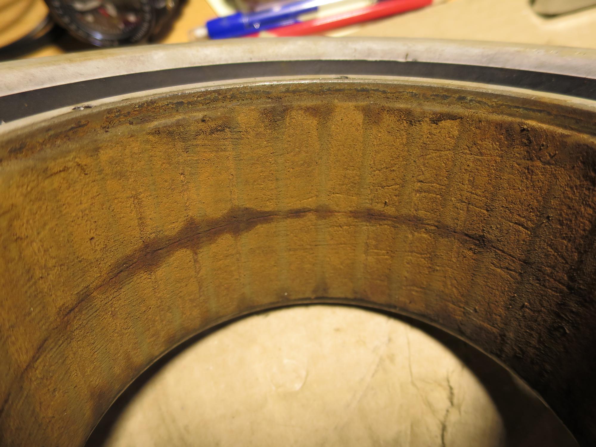

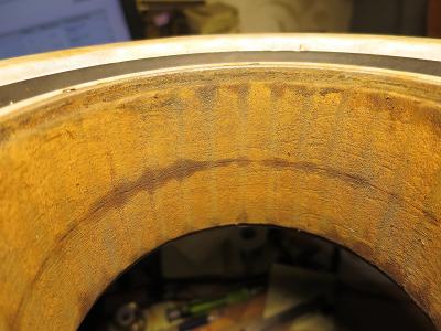

Мотор заржавел так , что не могли выбить статор , заклинило.
выбил кувалдой через такую бабышку, она упирается в расширение на оси, бить по оси через керн пустое занятие,
магнитам кранты, поржавели внутрь, стали как железная ржавая стружка на клею, провожу ножом и снимается слой опилок. верхняя защитная пленка разьелась солью.
https://youtu.be/KTccm-Q1-xM
китайцы обод составили из двух частей.
по магнитам - можно и эти было оставить, они как оказалось не полностью поржавели, а на 20%. , а где то и меньше. это стало видно когда один сломал.
но тогда их надо очистить , обезжирить и покрыть лаком для защиты.
решил не возиться с ними.

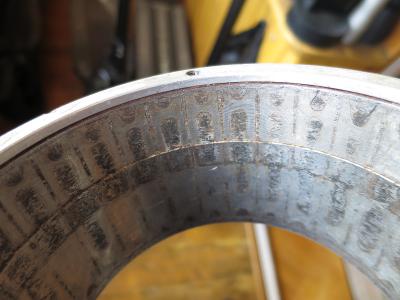

По следам видно где магниты были приклеены там диск без следов коррозии.
мотор ультра второе поколение , 6 см магниты ( 3 см.  х 2 шт.)

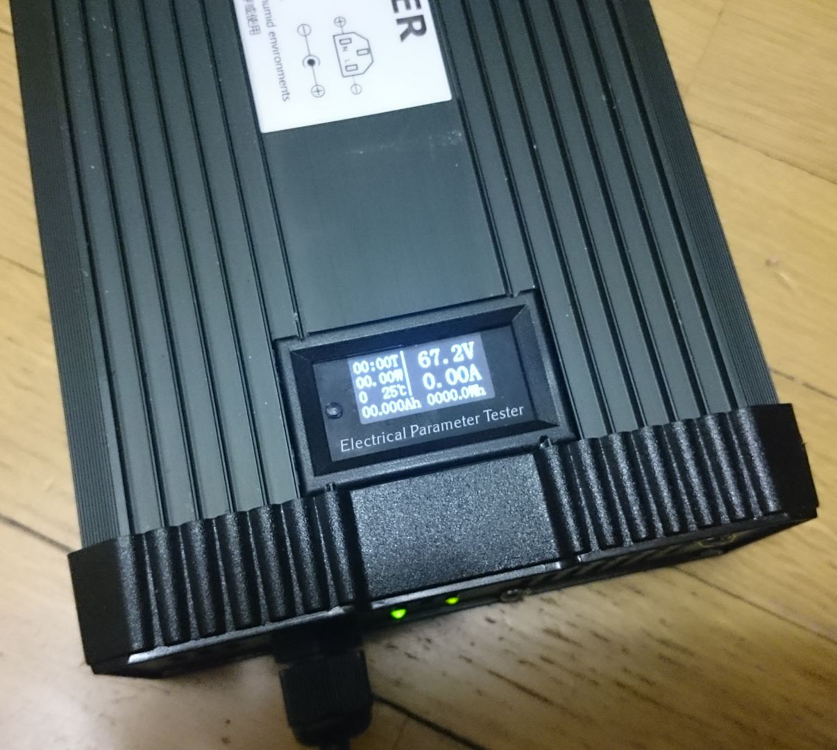

Поставил дисплей в зарядник.
Теперь хоть какой-то контроль будет, сколько батарея взяла при зарядке, когда процесс закончился полностью, а не по зеленому индикатору, и тому подобное. Поместится ли в штатную зарядку такой и как его там запитать - не смотрел.

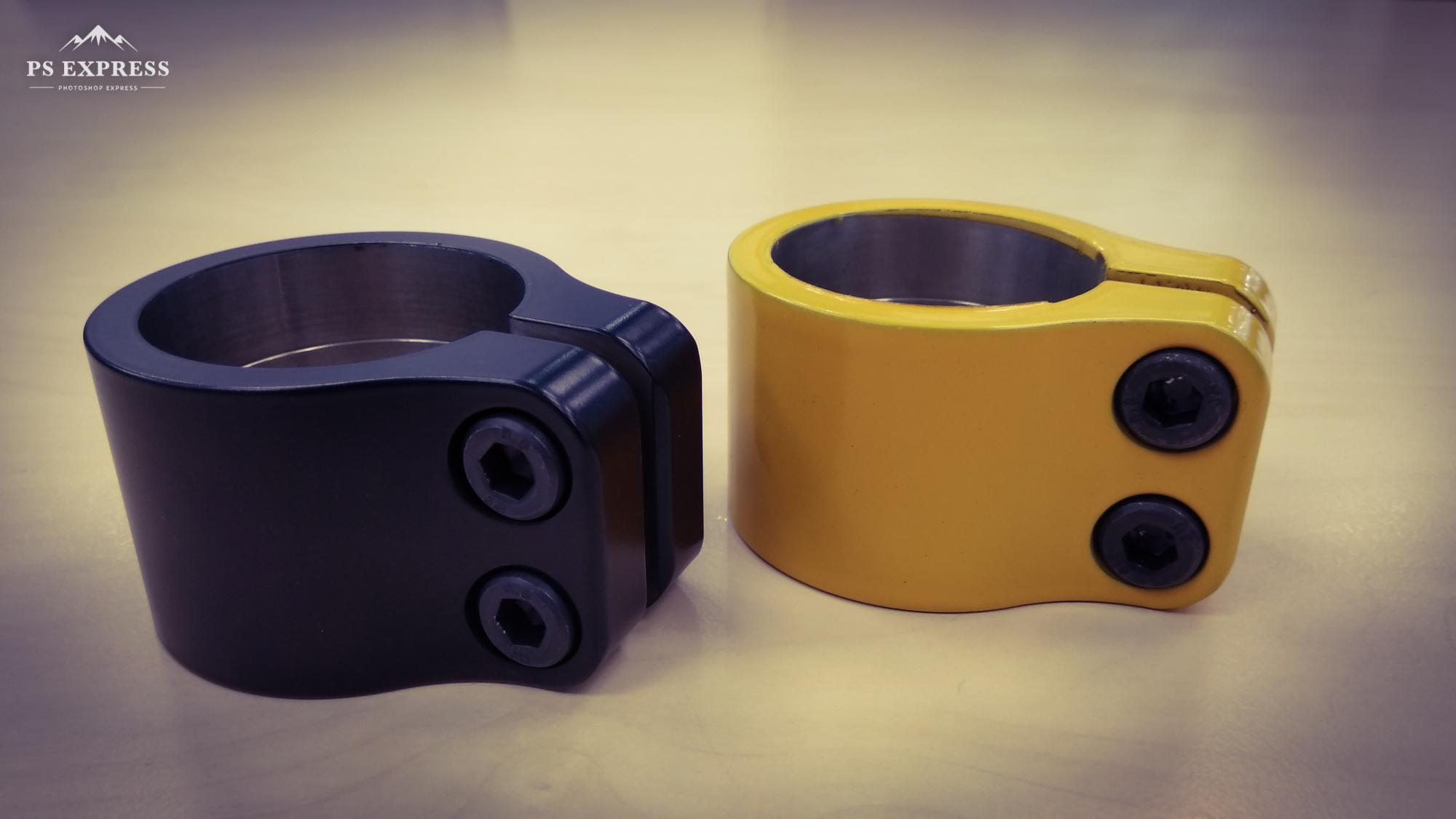

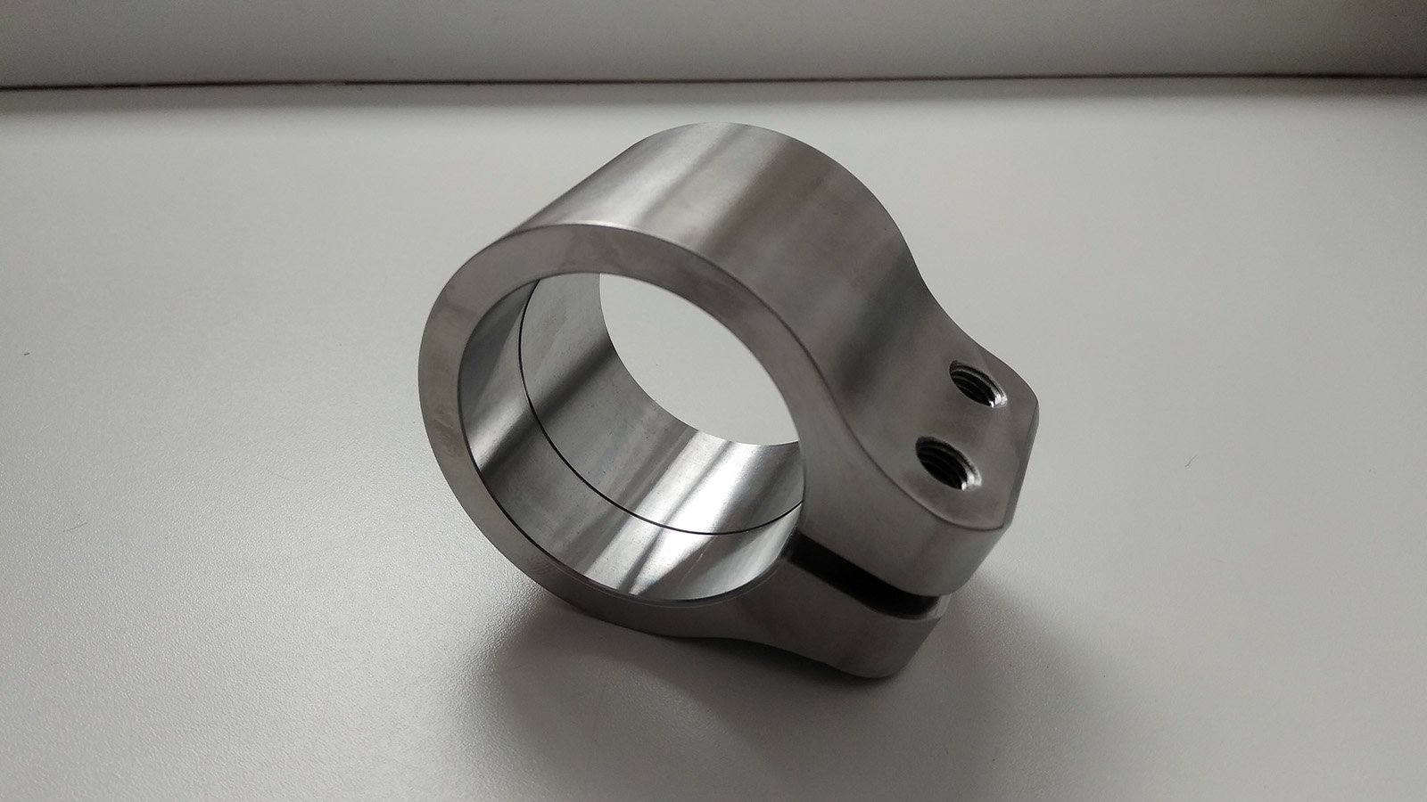

Очень раздражает постоянный люфт руля как его не затягивай.  Появилось большое желание сделать не складную колону но избавится от люфта, не делал ли кто-то подобное уже? Нет ли наработанной технологии?

После того, как поставил дисплей для мониторинга в популярный зарядник YZ-450, убедился, что он работает не лучшим образом. Он гонит максимальный ток фактически до максимального напряжения. Ток начинает снижаться только за несколько десятых вольта до максимума, и еще превышает 1А при напряжении 0.1v до него (в моем случае 67.1v). Это гарантирует перезарядку отдельных ячеек, если батарея была разбалансирована, потому что даже правильно работающая схема балансировки с таким не справится. Хотелось бы, чтобы зарядник снижал ток гораздо раньше, и постепенно снижал до небольшой величины. Тогда была бы возможность нормальной балансировки, пусть и очень долгой.
К сожалению, не смог нигде найти схему, чтобы доработать. А срисовывать с платы пока лень, уж больно много там возни.
Не знаю, как работает родной зарядник, но что-то подсказывает мне, что так же.
Можно, конечно, сделать внешнюю хреновину, которая с помощью реле при достижении определенного напряжения включает в цепь зарядки балласт, ограничивающий ток. Но это как-то слишком колхозно.
P.S. Когда напряжение достигло максимума, ток начал скакать 0 - 0.2А. Индикатор зарядки зеленый, но скачки тока намекают, что балансировка таки происходит. Только очень поздно.
Это не подходит?
Dualtron 2 EX+ (весна 2017)
isi
Цитата: electro05 от 14 Апр. 2019 в 01:41Это не подходит?
Вот это видео пытался вспомнить где видел, спасибо, правда к спайдеру скорее всего не подойдет.
electro05
[user]isi[/user], Ну они вроде на разные модели изготавливают. Или самостоятельно по аналогии.

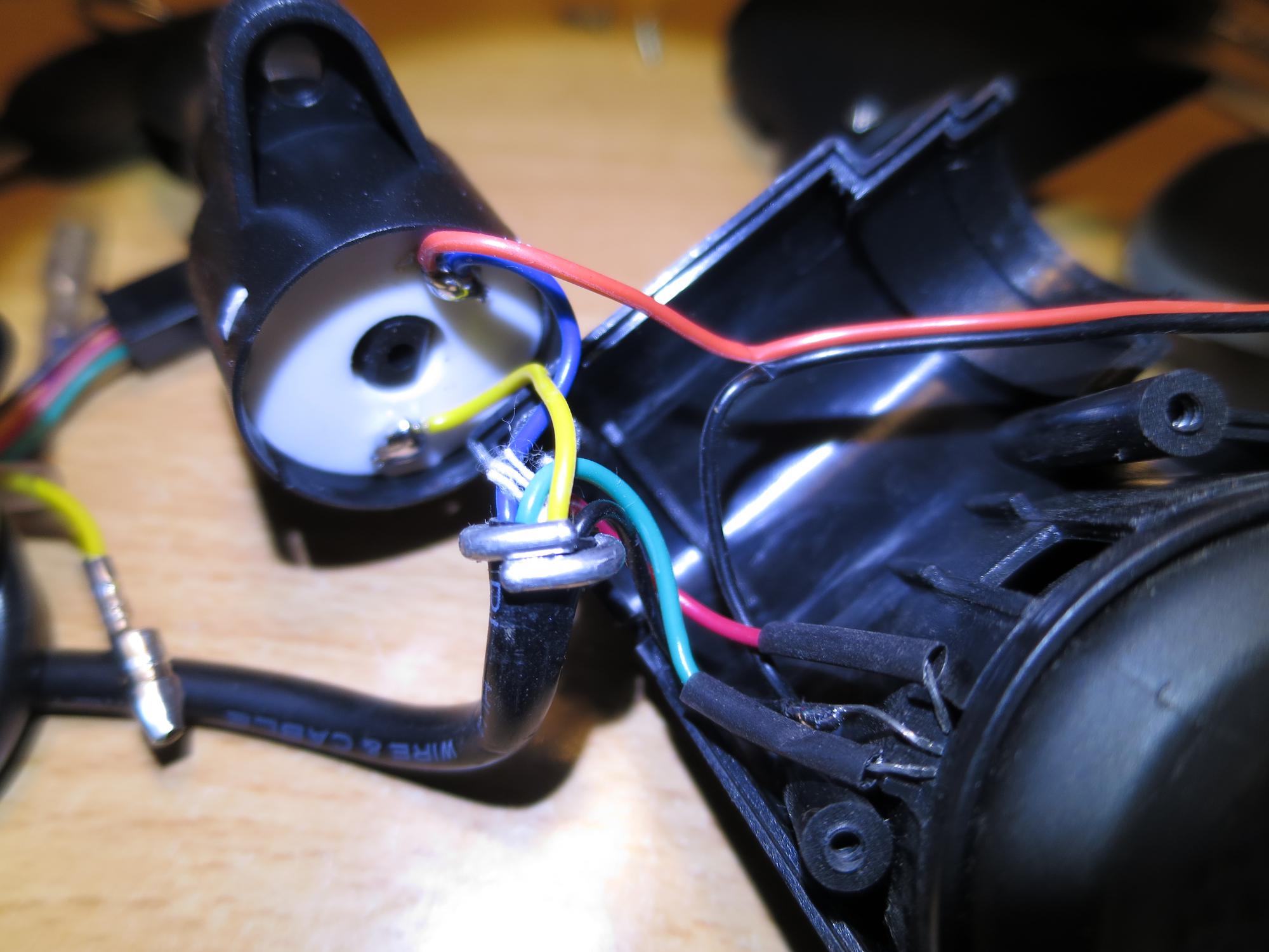

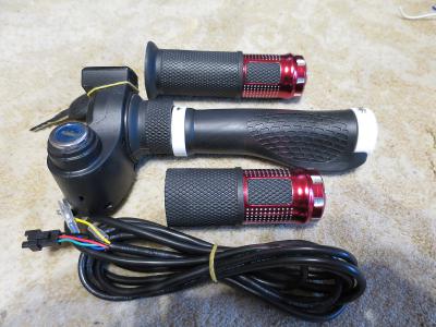

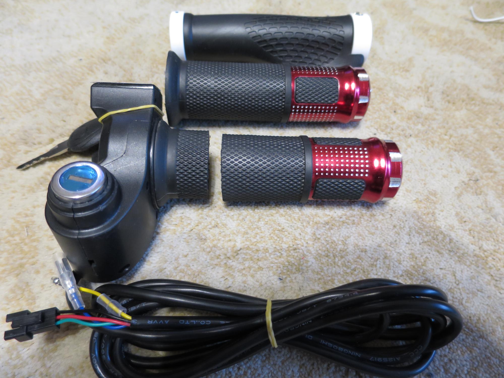

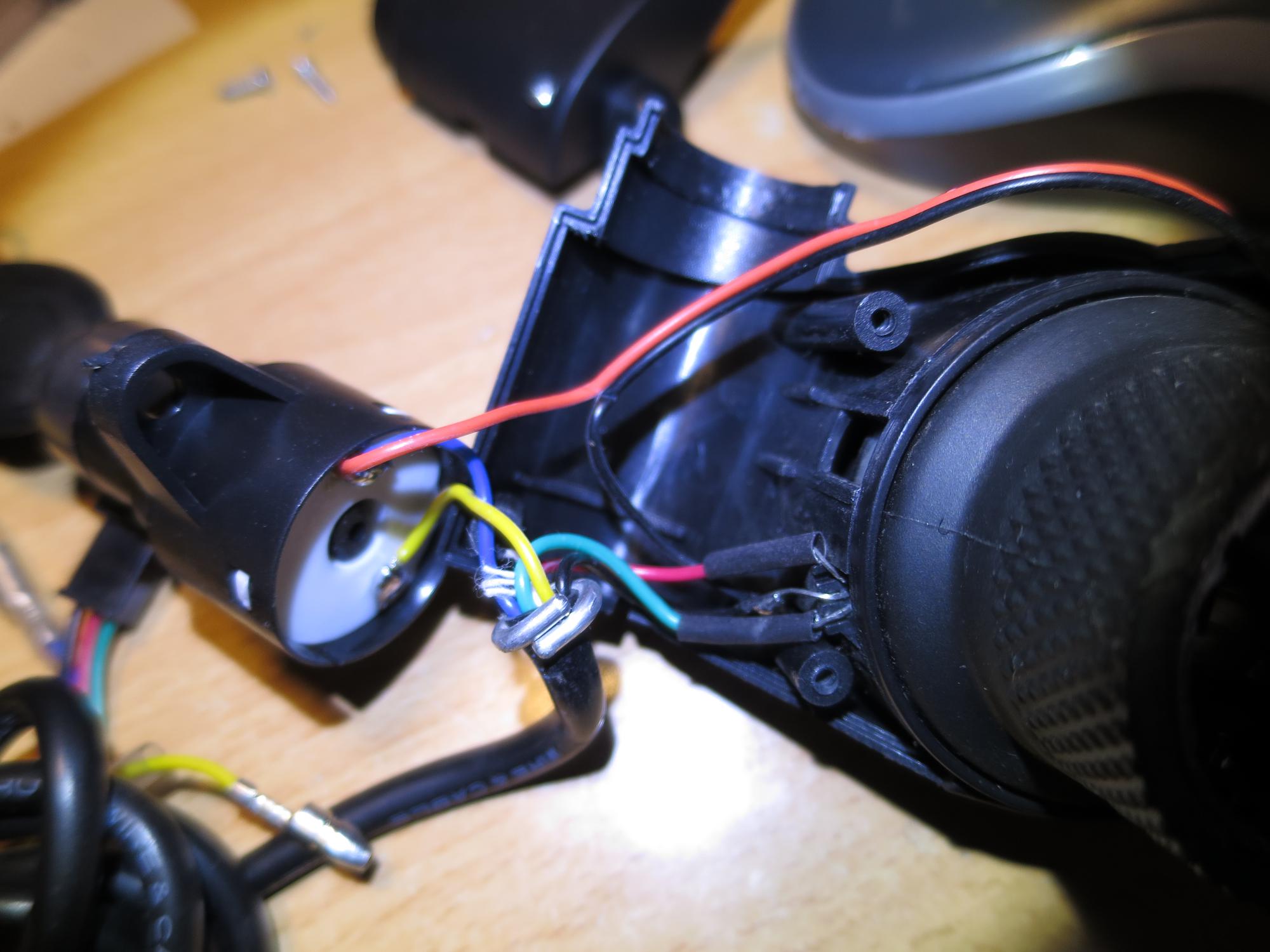

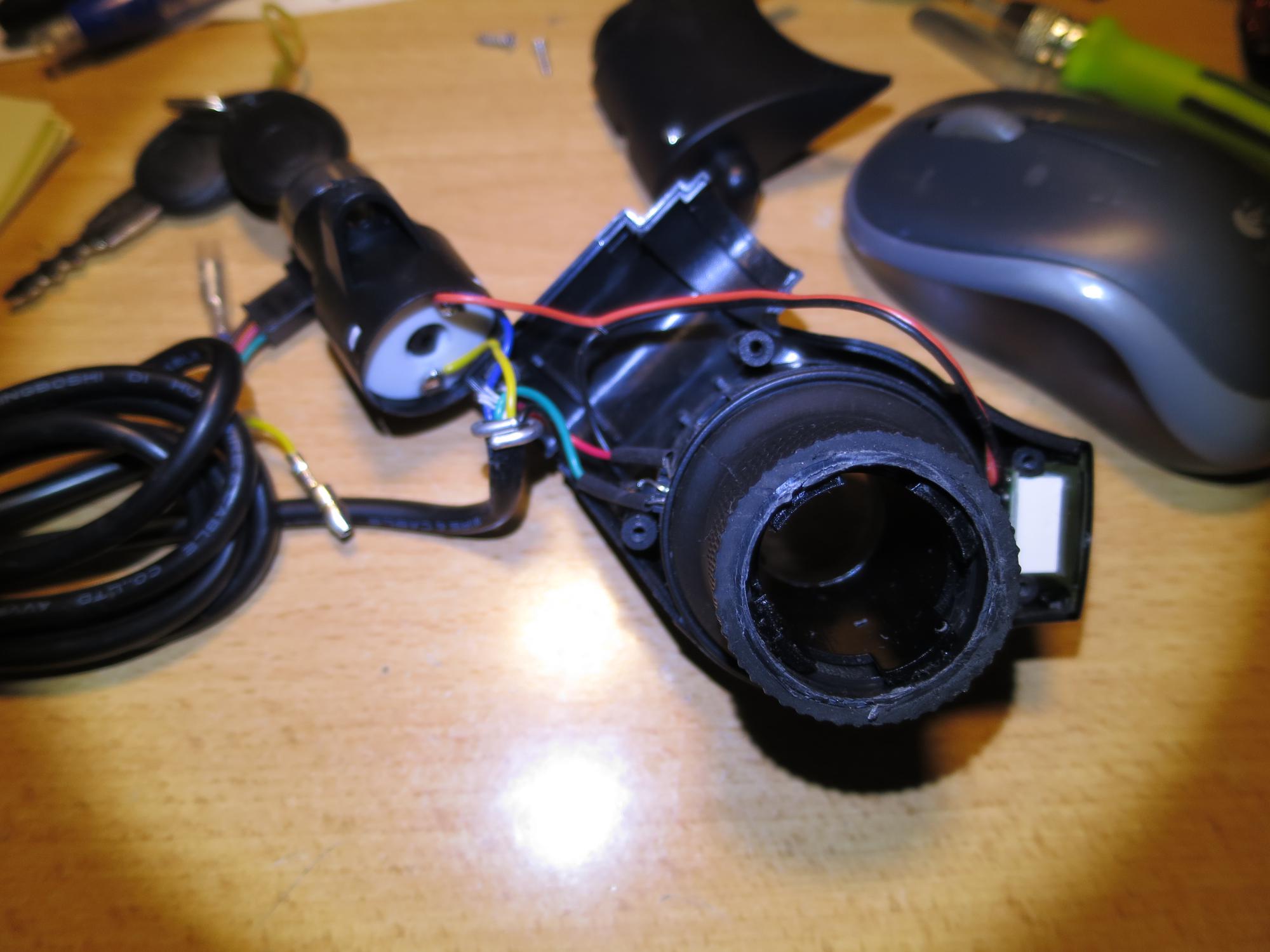

Модернизация ручки газа.
обрезал обычным кухонным ножом. резина сверху режется легко, пластик снизу требует быстрых движений и тогда тоже буквально плавится под ножом.
Планирую такую составить из разных, на зимний период, когда палец отмерзает.
ссылка на те что с ключем и газом.
https://ru.aliexpress.com/item/1set-Aluminium-Alloy-Twist-Throttle-Grips-LED-Display-Screen-Handle-With-Key-Knock-Electric-Bike-5/32779836528.html

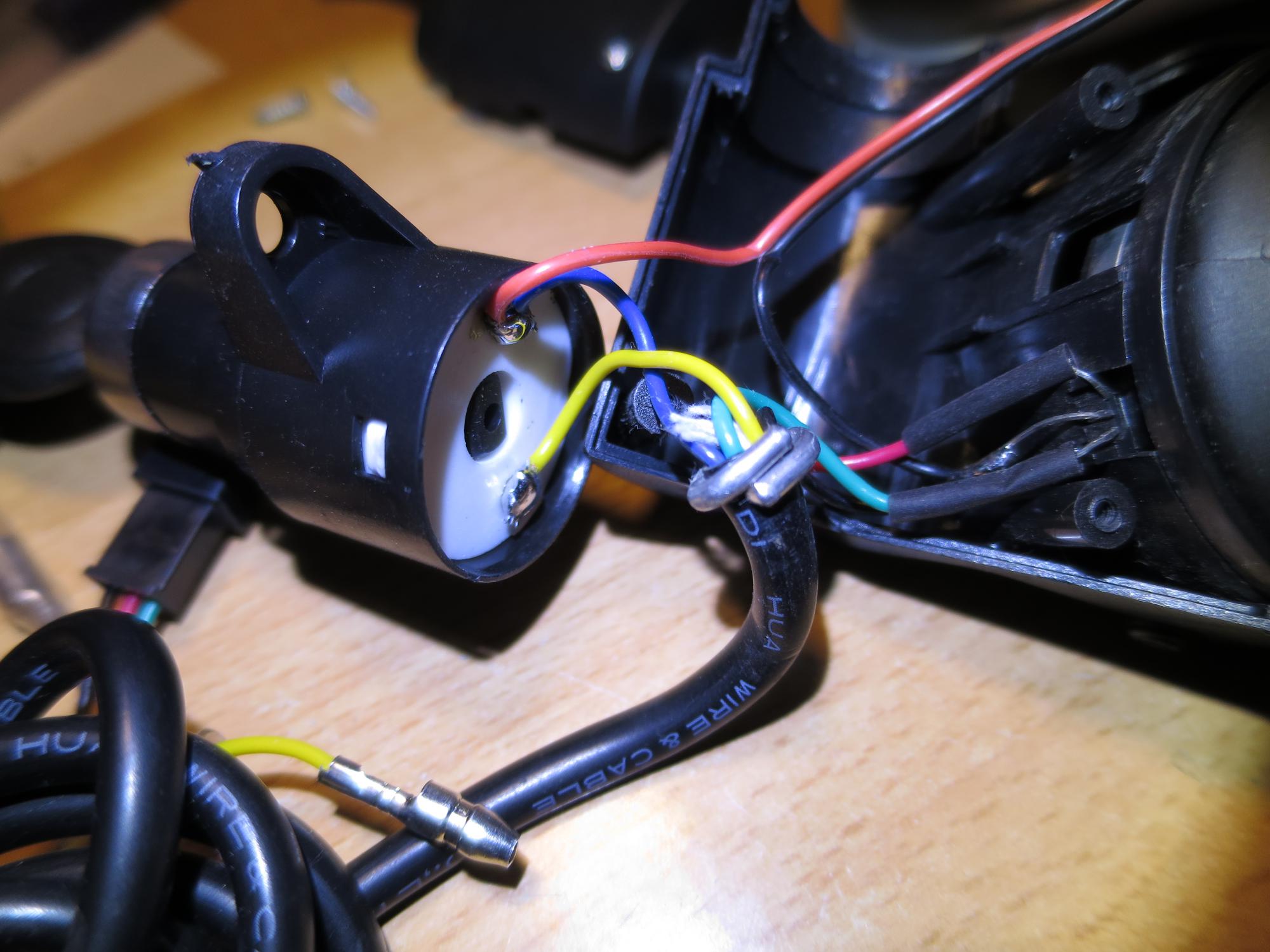

провода подпаивать в родной курок.
зеленый, красный , черный  вместо родного датчика или параллельно.
желтый и синый - в разрыв красного (крайний в шести пиновом)-полярность подключения. правильная когда вольтметр начинает показывать после поворота ключа. показывать будет только когда подключен черный(это земля), Желтый приход от А.Б (красный, тот конец который с контроллера) на ключ, с ключа на синий (подключать к курку, тот проводок который в курок)
Ручка обычная-можно снять внутреннее белое кольцо и обрезать, если руль короткий. или поставить любую свою.
Преимущества- Вольтметр, ключ, и половинчатая ручка газа ( не надо гнуть палец)

taarok
В хомуте два разных диматера внутри???
