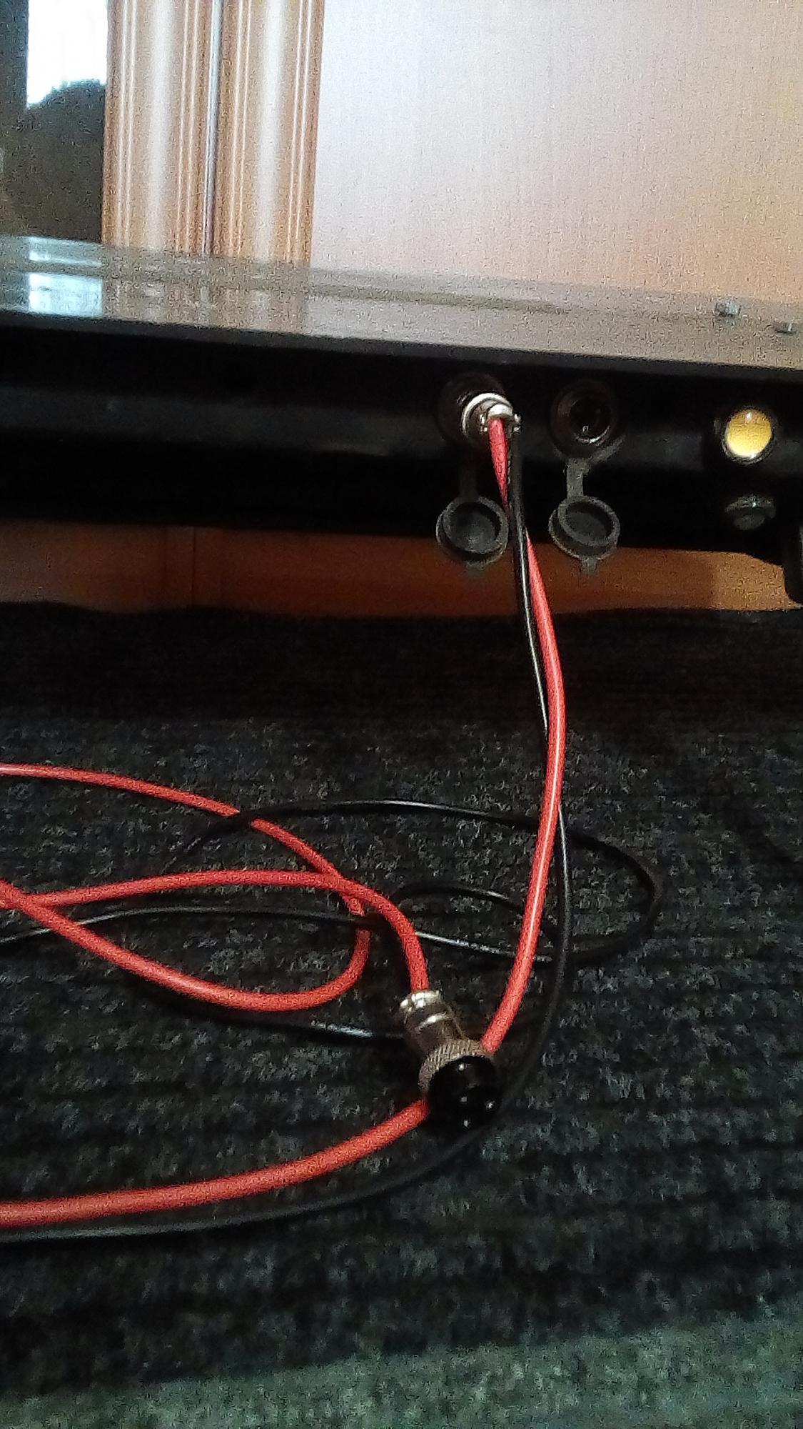

Сделал прикуриватель для разблокировки бмс. Если бмс отличилась можно разблокировать ее от другова самоката чтобы тяжело не было катить домой или до розетки. Дуалтрон можно разблокировать и от спидвей мини. А вот заряжать думаю не стоит друг от друга
quadlike
можно на секунду соединять B- и C- тот же эффект. кнопочку без фиксации поставить
ks-n1-d - был
M365Pro 10"
KS N10
VASILIYBUMER
Не поможет
quadlike
#854
 :ah:[user]VASILIYBUMER[/user], хитрая бмс? пробовали так? у меня на разных бмс такой фокус проходил
на вашем кабелк стоит резистор? что ограничивает ток? там же слабый фет зарядный. большая разница напряжений и ток будет огромный...
ks-n1-d - был
M365Pro 10"
KS N10
VASILIYBUMER
Вы имеете ввиду на акб соединить + и - на секунду?
Добавлено 19 Апр. 2019 в 12:09
Спидвей миник когда разряжен и бмс отключается через минуты 2 оно само разблокируется. На дуалтрон так не прокатит. Пробывал даже с горги большой сьежал все равно бмс молчит
electro05
Ну если поставить ватт-метра в разрез провода и какую-нибудь схемку ограничения тока, то вполне можно заряжать. Причем будет работать как быстрая зарядка. Ток сможет хороший отдавать. Перелил так быстренько процентов 20-30 и можно полноценно ехать.

VASILIYBUMER
[user]electro05[/user], Да можно. Но цель была именно разблокировать чтобы тяжело не катить его. А заряжать это долго и не факт что тот самокат будет заряжен
electro05
Цитата: VASILIYBUMER от 19 Апр. 2019 в 12:06Спидвей миник когда разряжен и бмс отключается через минуты 2 оно само разблокируется. На дуалтрон так не прокатит. Пробывал даже с горги большой сьежал все равно бмс молчит
Странно. У меня EX+ раза два можно перезагрузить при отключении. Например, вырубился, обесточиваем контроллер нижним переключателем батареи, ждем несколько секунд, на батарее без нагрузки вольтаж быстро поднимается и можно включать снова. При слишком глубоком разряде это либо не прокатывает, либо ждать нужно дольше. Но лучше так не делать. )
Будет заряжаться тот, на котором ниже напряжение.

VASILIYBUMER
[user]electro05[/user], Видать на рапторе другая бмс я пробывал так. Пока не подашь напрежение, бмс не разблокировать. А если крутить колеса от самоката к самокату как генератор все равно не хватает мошности для разблокировки бмс.
quadlike
[user]VASILIYBUMER[/user], нет... я же не писал про + ничего... B- и С-... те минус от порта зарядки на минус батареи в обход бмс... + на - не советую замыкать :laugh:
а отклбчить может как контроллер так и бмс. в последнем без дефибриляции не выйдет)

VASILIYBUMER
Вообще хочу потом купить акб от миника она вроде не большая и использовать ее как доп. Только на 48 вольт
Добавлено 19 Апр. 2019 в 12:24
[user]quadlike[/user], Это нужно заново разбирать акб и выводить минус на прямую
