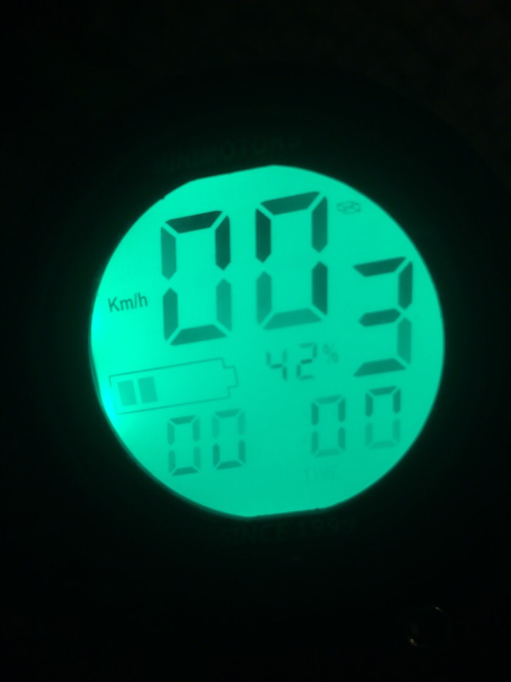

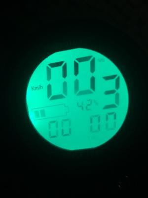

[user]volodiaa[/user], Не подскажешь что за ошибка на дисплее?
electro05
[user]CReDo[/user], Это "ошибка контроллера" горит. Подробнее, ждем Владимира.
