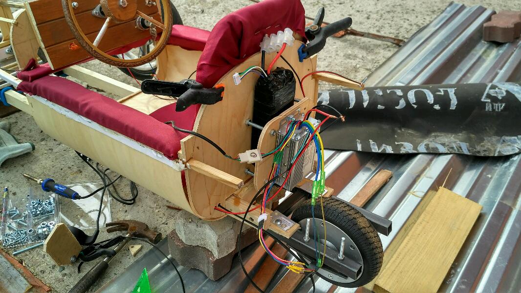

Да там нет проблем диски присверлить. Только координатный станочек нужен. Хотя можно и на коленке, много точек по которым отцентровать можно. Но я думаю дисковые тормоза на перед поставлю. У меня и колеса есть под дисковые тормоза, уже с посадочным. А мотор колеса и рекуперацией четко тормозят. Юза естественно нет, но тормозят очень информативно, даже со мной, а сына останавливают просто на ура. Щас пока карт остается, машинку новую к зиме наверное сварганим, на карте только рулевое подкорректирую.

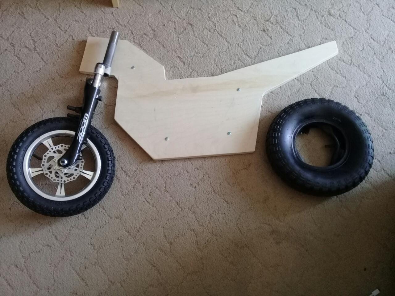

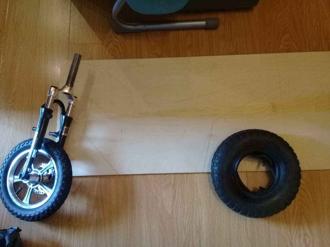

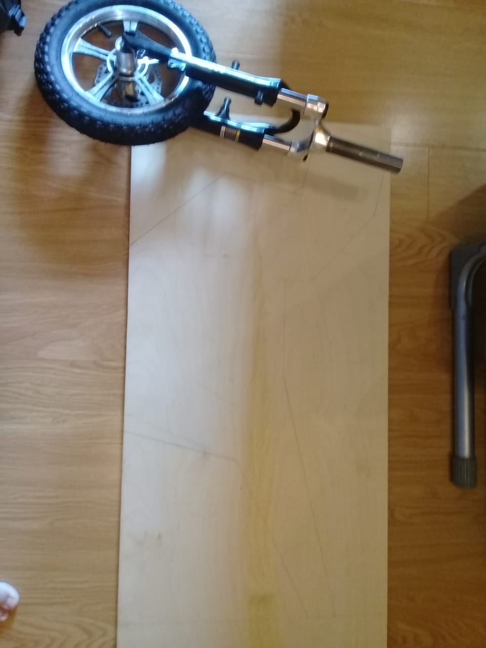

 Стартанул проект электробайк. Совсем деревяшный не будет, так как вилочку прикупил.
База кажется немного длинновата, но посмотрим, укорочу если что. Рама из двух фанерок, скрепленных брусками. Будет. Пока не могу определиться с углом выноса вилки, стоит ли делать вынос больше, или велосипедный угол нормально будет

У меня на карте рекуперативные очень хорошо работают, на песочке даже в юз срываются. Но возможно и задние продублирую и запараллелю
