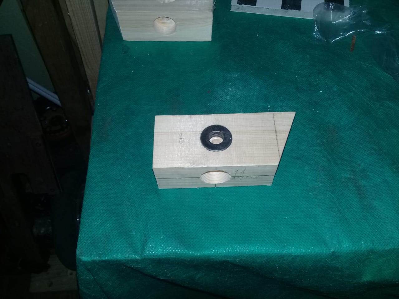

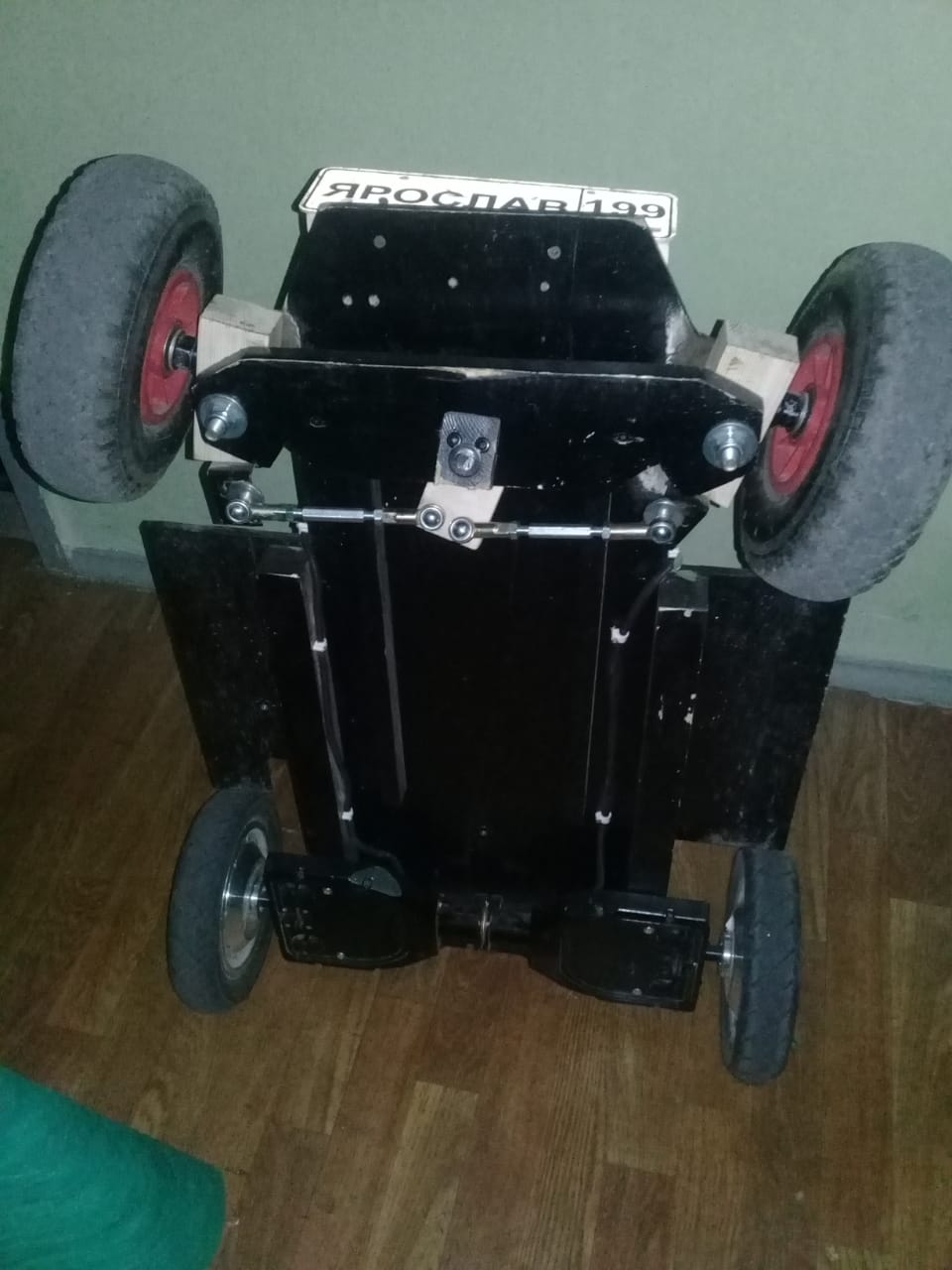

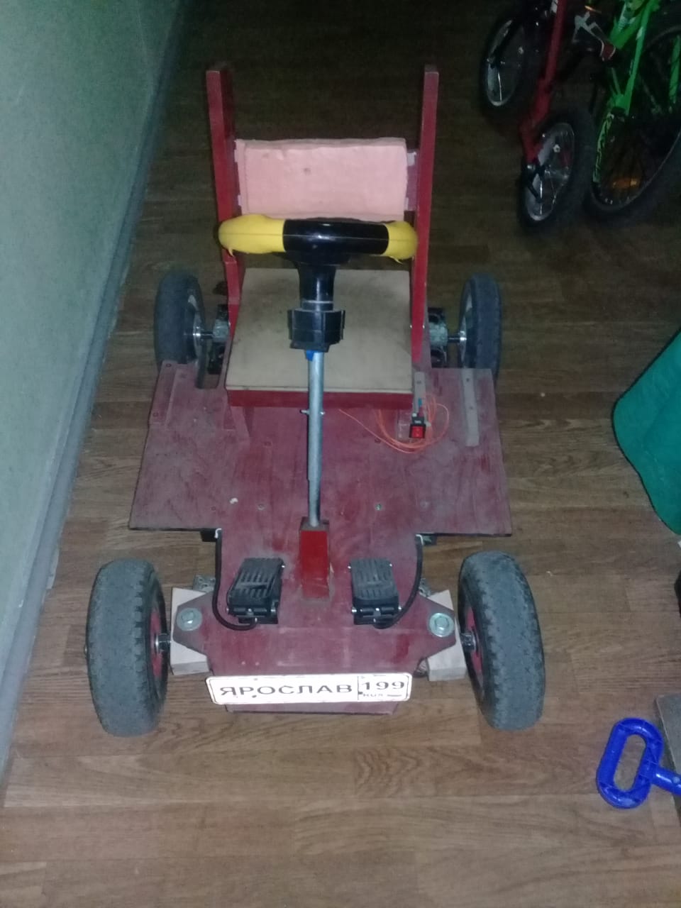

[user]Absolon[/user], задняя часть фото есть. Поворотные кулаки сегодня посадил на упорные подшипники, сделал заново. Не фотал, щас попробую воспроизвести.
В общем так выглядит деревяшка сейчас...
Вот внедреная шарнирка...

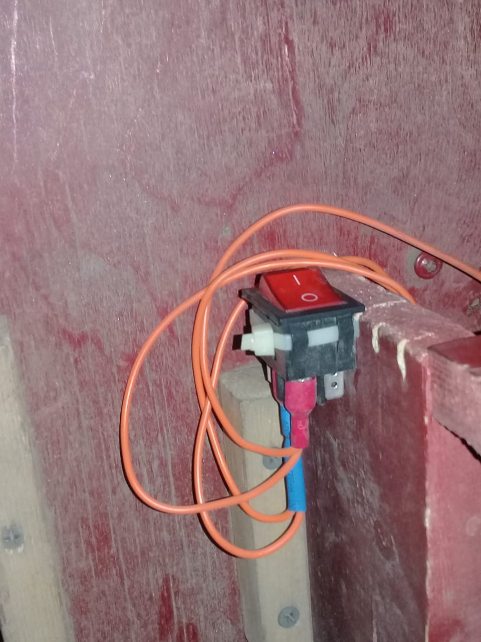

Задний ход пока так
Внутрянка

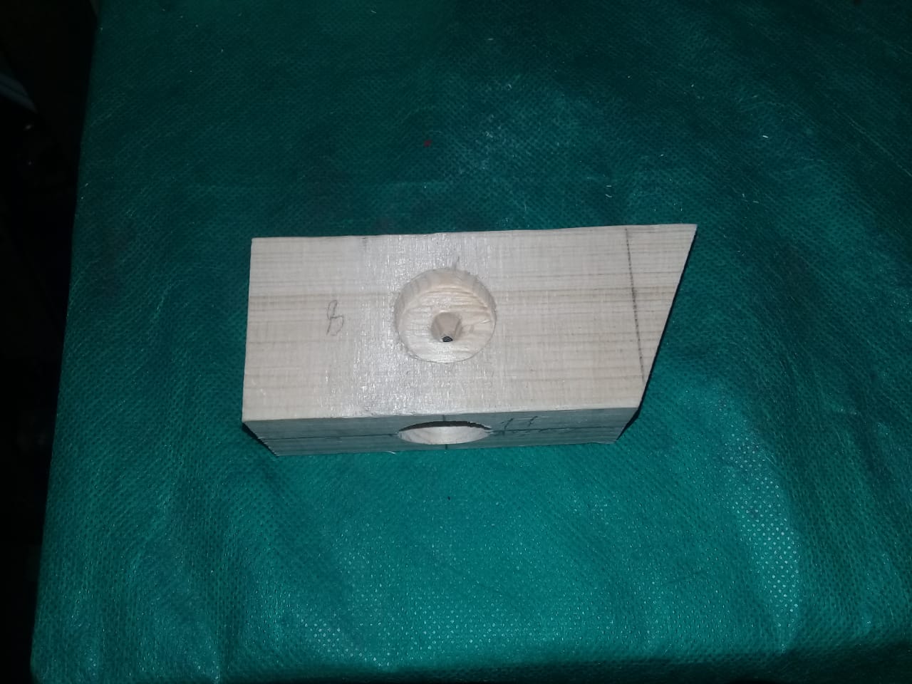

Кулак делался примерно так.... Запчасть испорченая, просто на ее примере. Ось колеса всетаки лучше делать после оси поворота в случае подобного исполнения. У меня ось колеса перед осью поворота, машина рыщет.

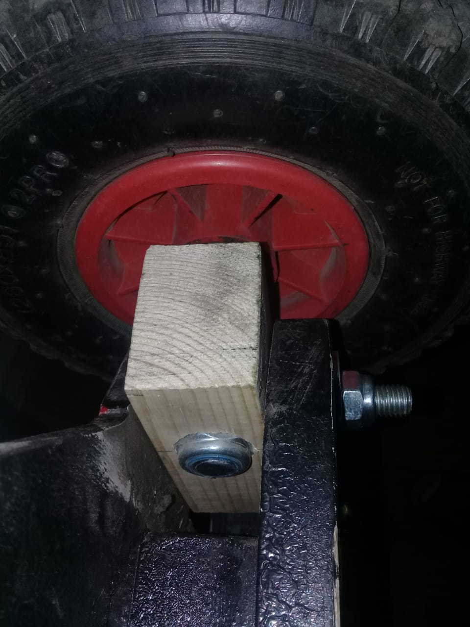

Поставил подшипники. В данном исполнении можно поставить опорные подшипники большего диаметра, но тогда в отверстие оси внедрить втулку .
Ось колеса сзади подпер гайкой самоконтрящейся. Вроде все.
