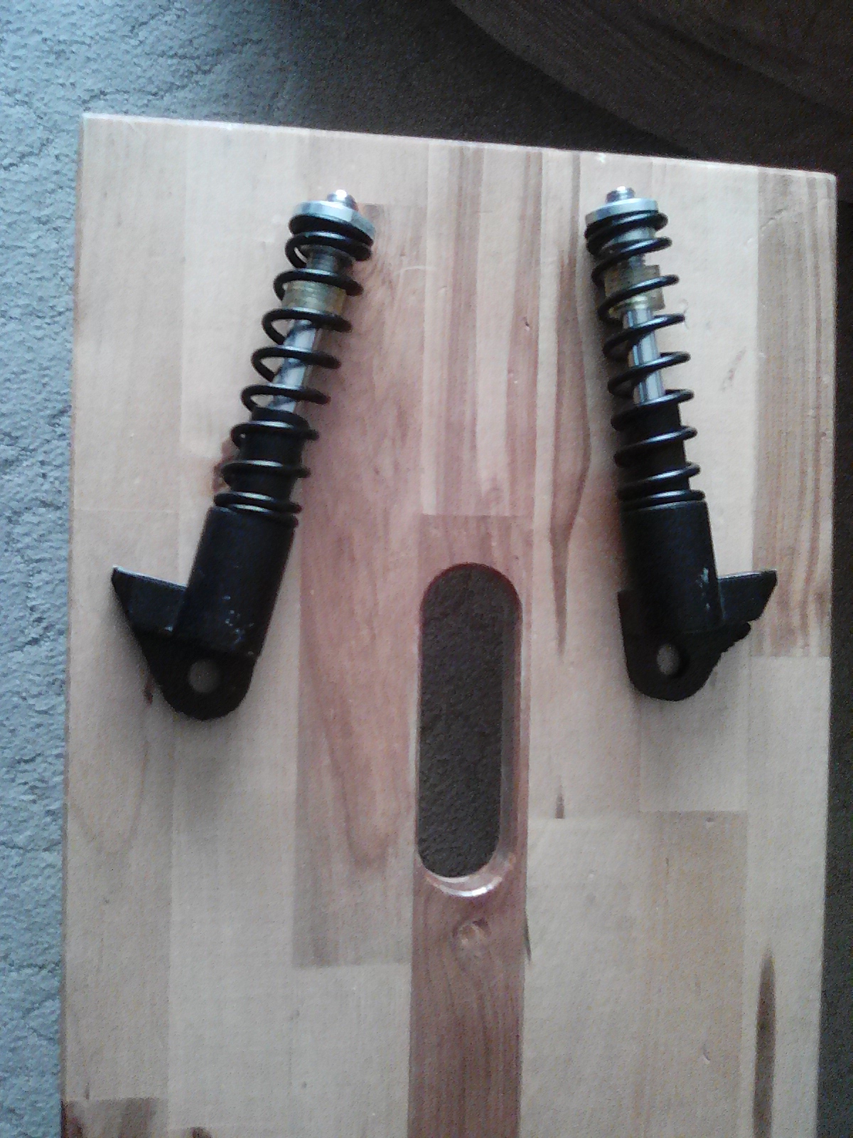

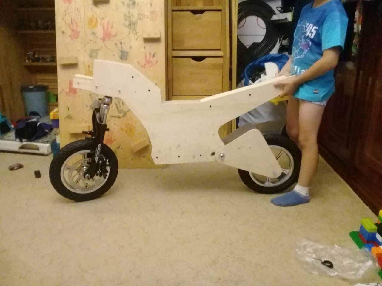

 Что то начинает вырисовываться. Деталь задней вилки пришлось перенести чуть назад. Иначе никак было поставить распор.
Что то мне кажется база длинновата получилась.
Может кто подскажет. Как расчитать аморт, и какие обозначения на велоамортах? Как их читать?
Волгарь
Прикупил псевдоаморты.
Буду поглядеть. Скорее всего хватит одного, посмотрю как работают, возможно скомбинирую с мебельным амортизатором.

От самоката. Просто не мог в магазине определиться с выбором аморов, вес то маленький, а два на вилку самоката, один всяко вдвое слабее будет, плюс регулировка. Короче надо пробовать. А то велосипедные мне показались очень уж мощные по толщине пружины.
TOM
Если амортизаторы слишком "мощные", можно установить их ближе  к оси крепления задней вилки к раме. За счет рычага получится требуемое усилие.
Волгарь
Цитата: TOM от 01 Сен. 2018 в 08:05Если амортизаторы слишком "мощные", можно установить их ближе  к оси крепления задней вилки к раме. За счет рычага получится требуемое усилие.
Да, спасибо. Надо экспериментировать насколько крепкая фанерная вилка вышла для таких точек крепления. Ваще хочу аморт в раму спрятать, но возможна и классическая установка
Alex_mac
Цитата: Волгарь от 01 Сен. 2018 в 13:51Да, спасибо. Надо экспериментировать насколько крепкая фанерная вилка вышла для таких точек крепления. Ваще хочу аморт в раму спрятать, но возможна и классическая установка
да все равно придется втулки вклеивать, сама фанера обычно накладками аллюра проклеивается.

Тоже думаю из аллюминиевых трубок втулок нарезать под болты.
Добавлено 01 Сен 2018 в 22:59
Весь вечер череп расчесывал, как аморт вставить. Надо было с обоих сторон под болты брать. Рычаг по дуге ж идет, а эти расчитаны на прямолинейное сжатие, от оси. Надо качалку на шток делать. Если осилю аморты за завтра, начну моторколесо сверлить под ось. Как бы с центровкой не промахнуться?

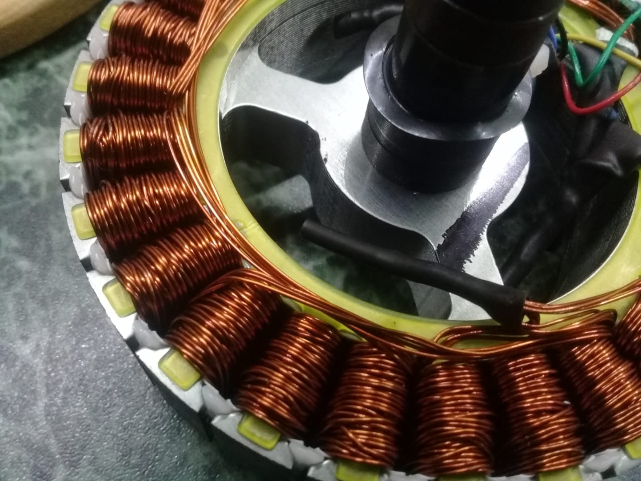

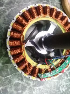

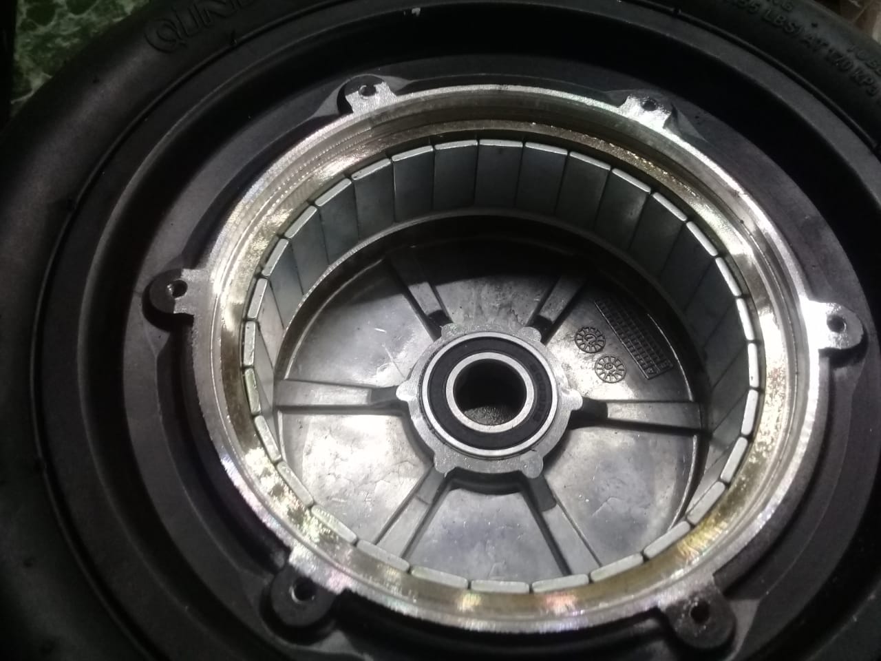

Разобрал нвое колесо 10,5". Магниты 24мм
В обмотрках по 4 провода
Я так понимаю не самое мощное колесо гироскутера?

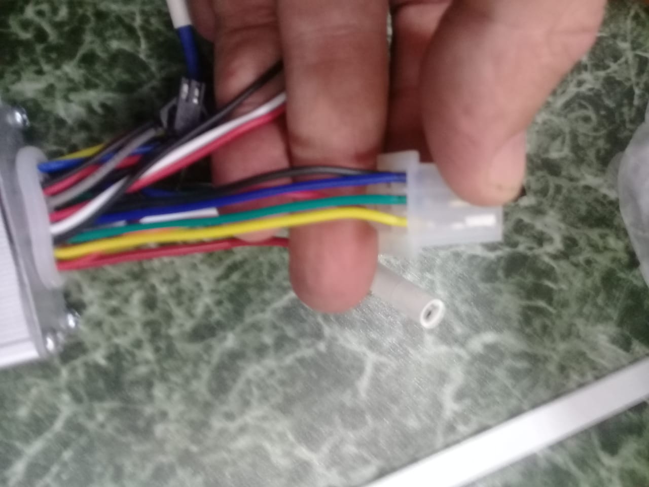

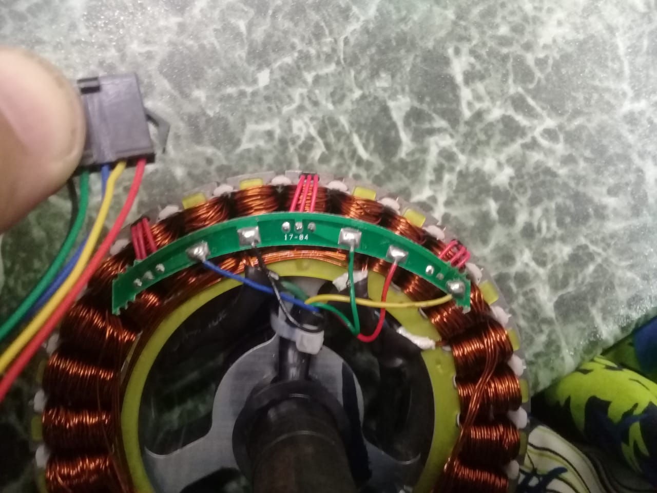

И вот опять вопрос по холлам. В колесе провода по цветам расположены так
На фишке так
На контроллере так
На 10" колесах которые сейчас с успехом гоняют на карте провода были так же как здесь, но я когда менял фишку в контроллере, поменял провода чтоб совпадали по цветам. Вроде работают. Правильно ли я сделал? Или всетаки это был китайский косяк? Или накосячил я и контроллер крутит в безхолловом режиме. Он умеет.
Alex_mac
Цитата: Волгарь от 01 Сен. 2018 в 23:51На 10" колесах которые сейчас с успехом гоняют на карте провода были так же как здесь, но я когда менял фишку в контроллере, поменял провода чтоб совпадали по цветам. Вроде работают. Правильно ли я сделал? Или всетаки это был китайский косяк? Или накосячил я и контроллер крутит в безхолловом режиме. Он умеет.
да вроде по цветам собиралось.
сверлить то несложно. ну ошибешься чуть так подточишь. я сверлил пером по дереву.
Волгарь
Цитата: Alex_mac от 02 Сен. 2018 в 08:21я сверлил пером по дереву.
Да ладно.... Силумин? Он же хрупкий. Ну у меня сверло есть 16мм болт будет 10мм так что останется еще на сльник. Вчера посмотрел, по подшипнику буду сверлить.
Alex_mac
Цитата: Волгарь от 02 Сен. 2018 в 10:17Да ладно.... Силумин? Он же хрупкий. Ну у меня сверло есть 16мм болт будет 10мм так что останется еще на сльник. Вчера посмотрел, по подшипнику буду сверлить.
кстати пером оч хорошо получилось. плавненько, аккуратненько. даже центровать не стал, сразу засвелил.
Волгарь
Цитата: Alex_mac от 02 Сен. 2018 в 11:04кстати пером оч хорошо получилось. плавненько, аккуратненько. даже центровать не стал, сразу засвелил.
Может попробую как нить. Стало интересно, силумин пером дырявить. Но у меня есть сверло 16мм как раз по подшипнику и зацентруюсь.
