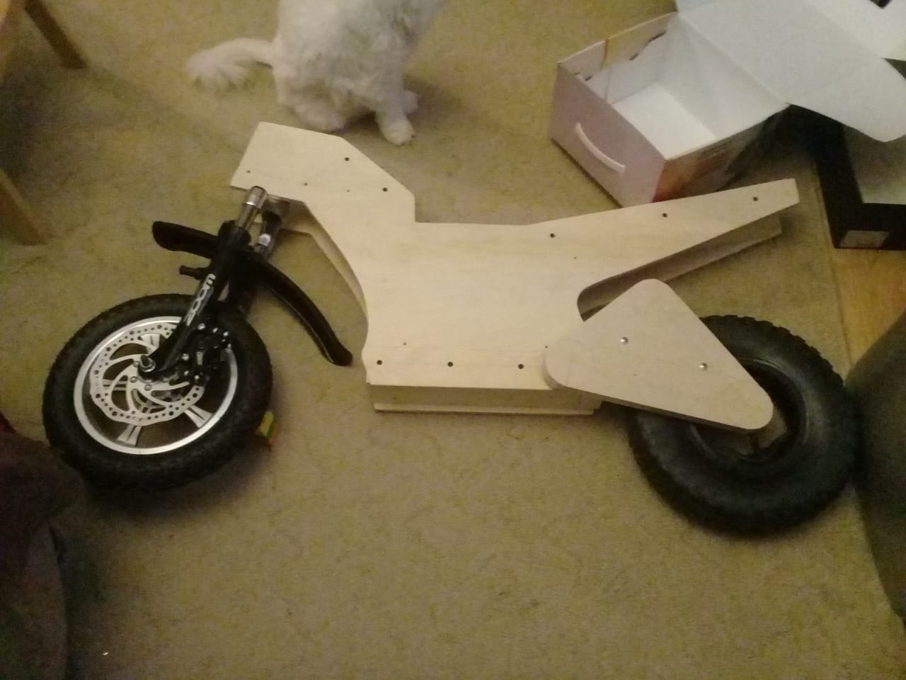

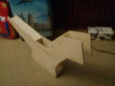

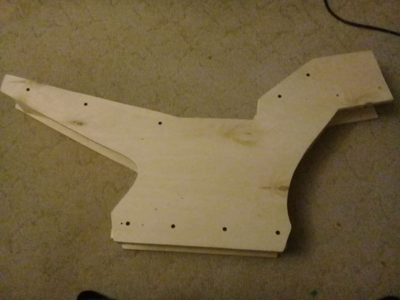

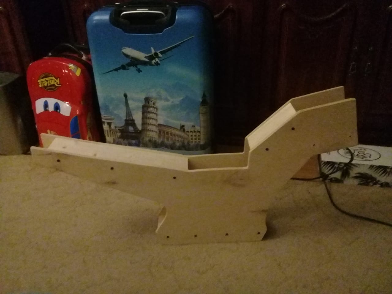

Проект байк движется очень медленно.
Голову ломаю как сделать задний подвес. Пока сделал вилку раму как на последнем фото. К ней будет крепиться амортизатор. Хочется колесо подвесить консольно но еще не придумал как, фанера гулять будет. Колесо можно закрепить на аллюминиевых квадратных профилях . В строительном магазине смотрел, квадрат 40, п образный профиль 45на 25, стенки по 2мм . В квадрате делается отверстие 16мм под ось, над ней отверстие под прижимной болт, в профиле также, плюс еще два отверстия в профиле и в верхней части квадратадо и после прижимного болта. Внутри квадрата закладываются гайки, можно на поксипол. Ось прижимается болтом и профилем по всей длине паза. Так же можно сделать с квадратом 20/40 и п образным профилем 25/25. Подскажите конструкцию как подвесить заднюю вилку-раму??? И еще на что подвешивать, на резинки или подшипники. Голова не варит. Был бы металл было бы легче. Может саленты какие нить не большие?

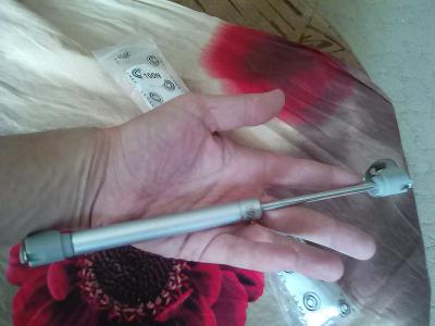

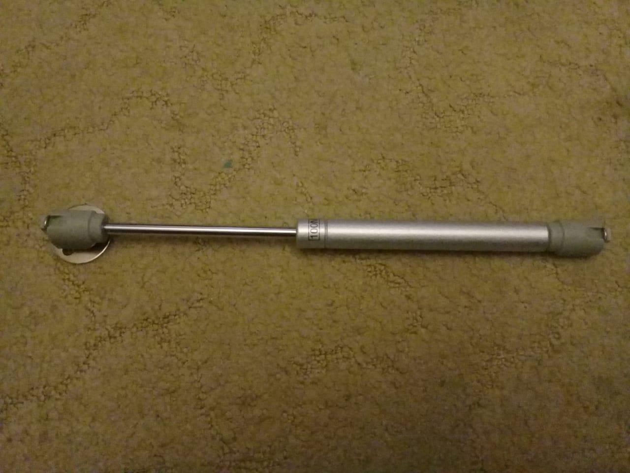

Энергозатратно. Тогда легче из фанеры наклеить. Спасибо. Принял к сведению. Пока всетаки на вилке остановлюсь. С применением либо велоаморта, либо такого.
У меня по 2шт 10и12кг усилия. Думаю этого даже много, особенно если еще пружинку внедрить...
