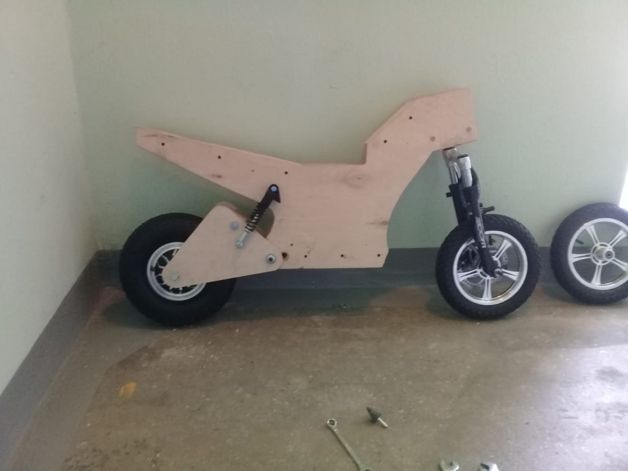

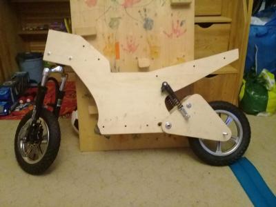

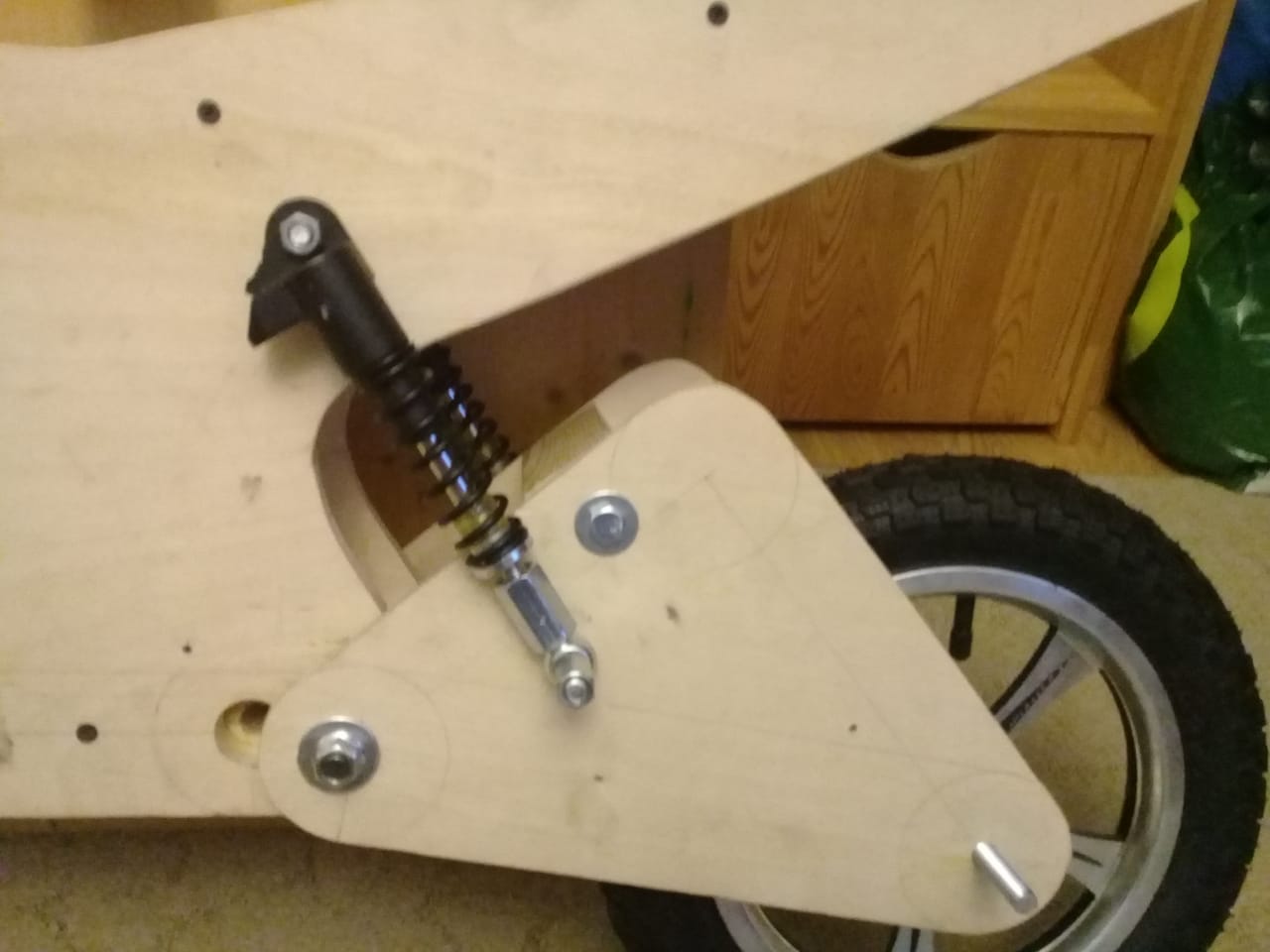

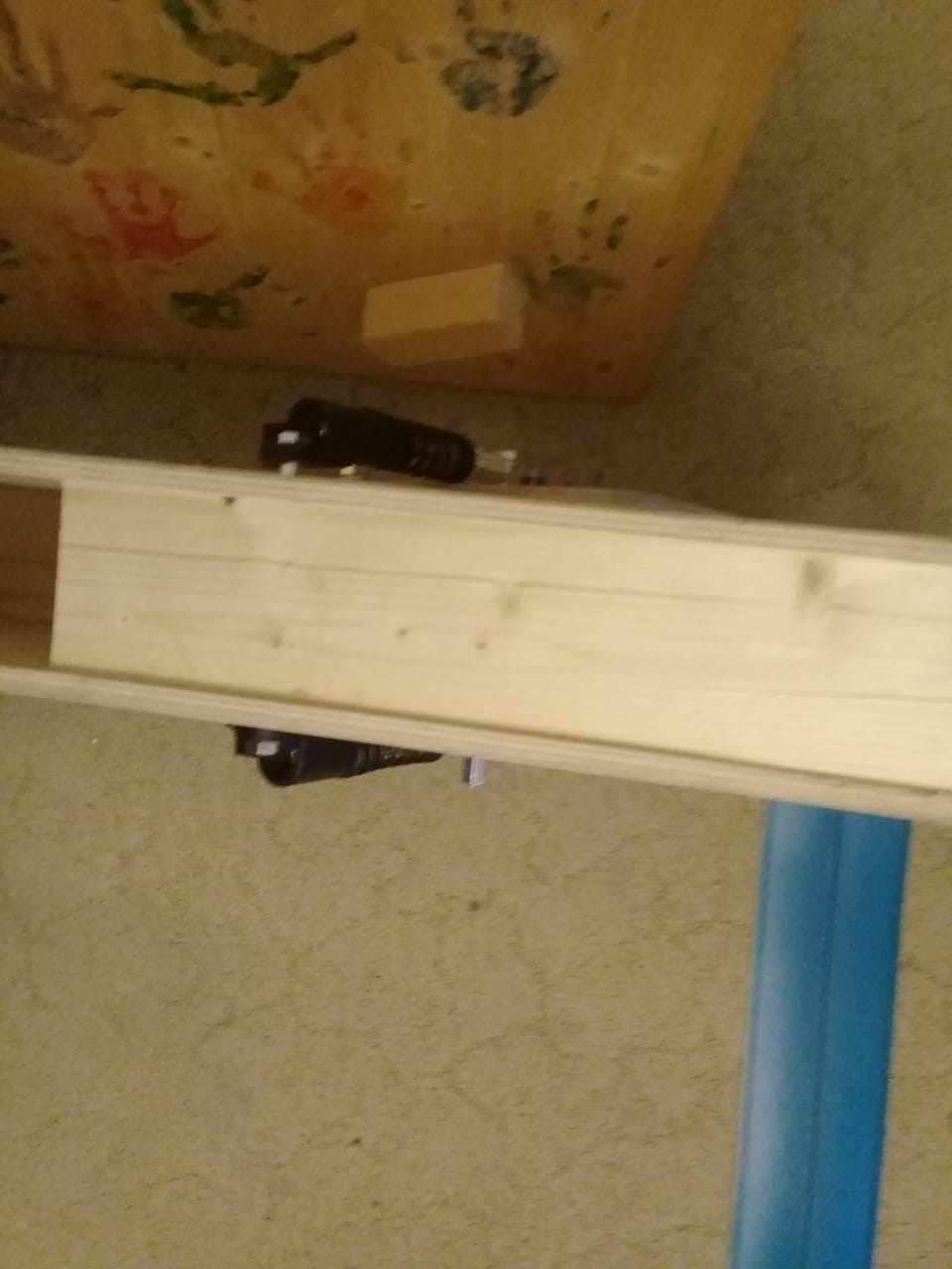

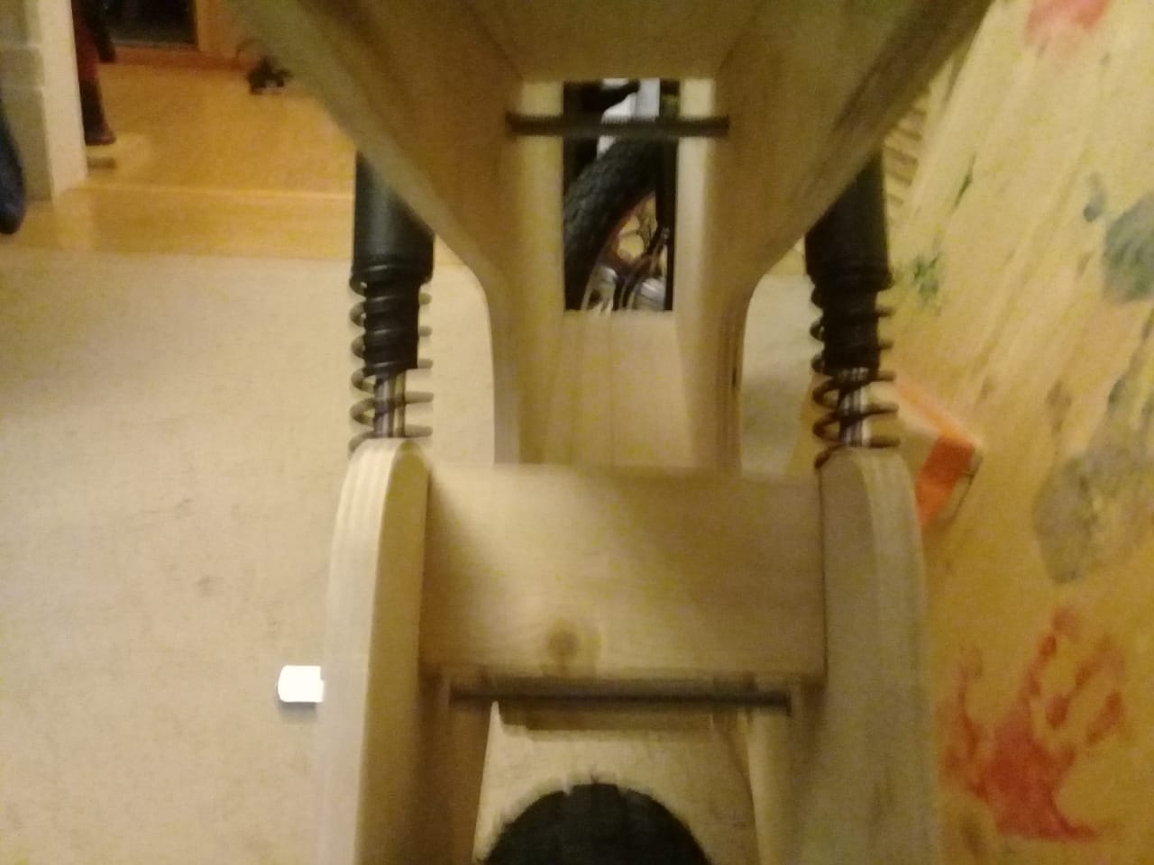

Аморты оказались и правда слабоваты, по этому принято решение ставить оба и в классическом варианте, чему я несказанно рад, так как придало шарма байку.
Подогнал так, когда сын садится, они просаживаются на 1/5 примерно, прыгая на нем пытаясь просадить, остается до отсечки примерно 2/5. Мягенький как настоящий. Если будет просаживаться со временем, можно взять один велоаморт, или перенести точку крепления ближе к оси колеса. Короче рад такому решению. Осталось поставить мотор колесо, руль, и вперед на испытания. Ну и самое трудное, покраска по запросу сына. Ну это еще не скоро.
Alex_mac
масштабно. я на такое портить не могу.  катастрофически нет времени с маленьким хоккеистом.
только вот - а втулки какие будут на подвижных шпильках?
Волгарь
Цитата: Alex_mac от 03 Сен. 2018 в 21:42втулки какие будут на подвижных шпильках?
Втулки алюминиевые, нарезал из трубок купленых в строймаге. Да не масштабно это, много времени на думки уходит. Вот хоккей с парнем это массштабно, одна форма каждый год.... Вот это масштаб. Молодцы

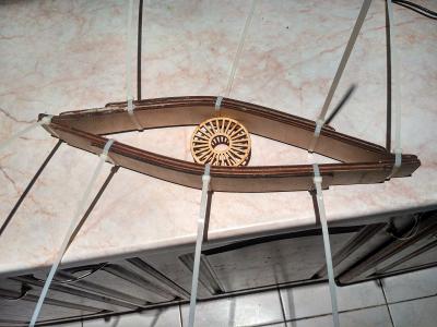

а я уже второй день пытаюсь высушить и протестировать  рессору, никак не хочет просыхать(
Волгарь
Цитата: Ruedel от 04 Сен. 2018 в 00:19я уже второй день пытаюсь высушить и протестировать  рессору, никак не хочет просыхать(
Вы их варили? Это они так долго будут сохнуть, им свшилка хорошая нужна, и то в ней они около суток сохнуть будут. Такой распор не очень хорошо применять, во первых в этом месте на излом может пойти фанера, или просто работать как рессора не будет. Надо было из деревяшки нужный радиус выпилить, и по ней гнуть листы., Прижимая всей плоскостью. Тогда они работать будут как надо. А можно было их совсем не гнуть, а просто набрать листы под нужную упругость.

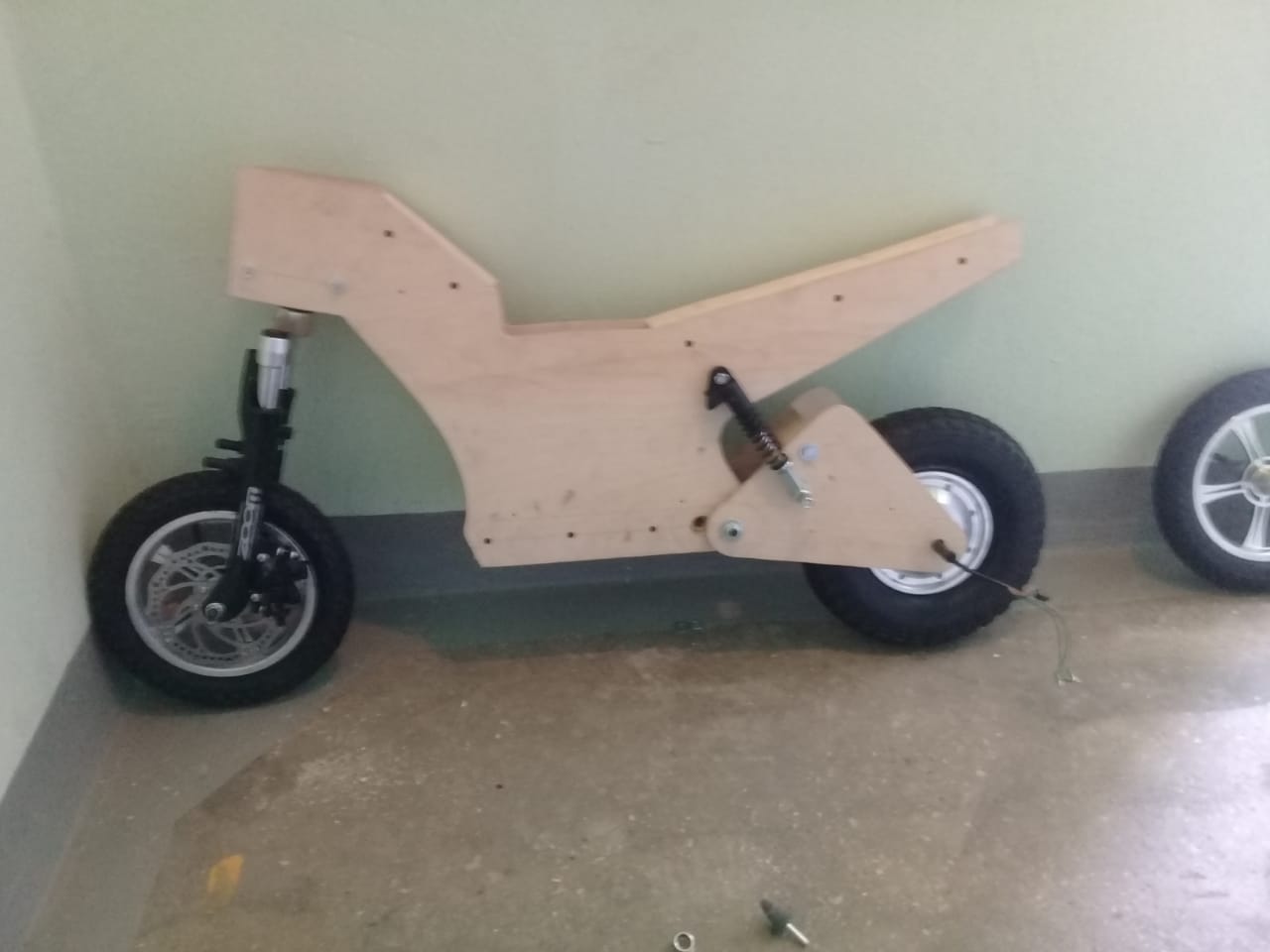

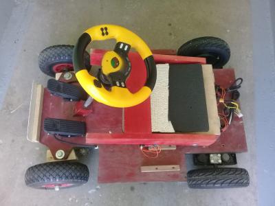

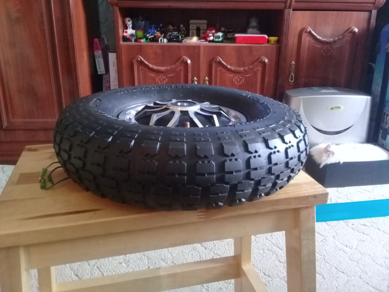

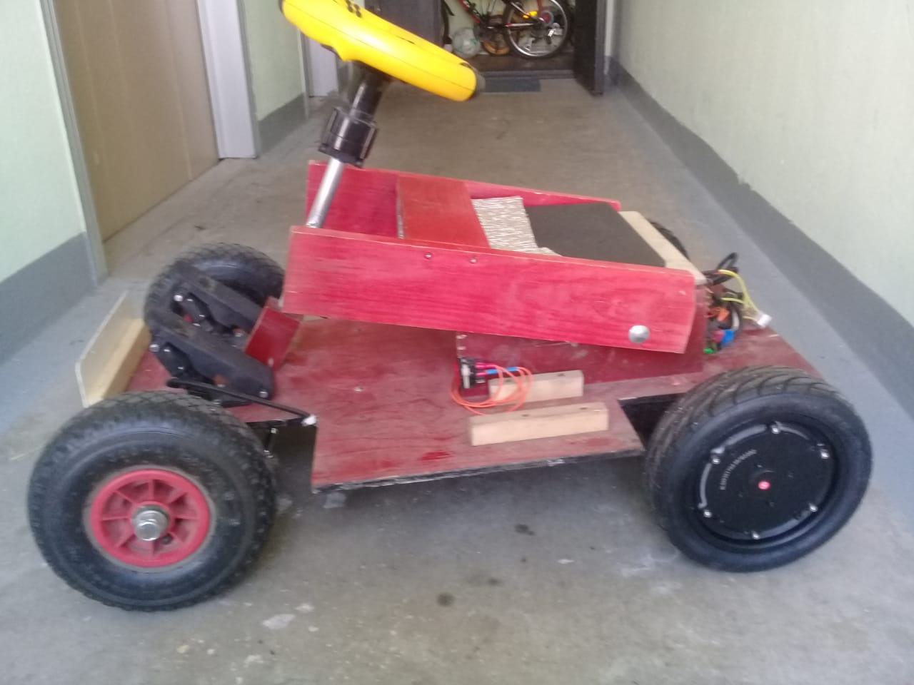

Поставил на карт 10,5" колеса. Преобразился внешний вид.
По ощущениям: колеса крутятся быстрее, всмысле оборотов больше , чем 10". Прокатился немного, пока сын в садике, показалось подхват тяга намного лучше. Грызу ногти, как то надо ограничить все это, и так за сердце хватаюсь когда сын не по годам скорости форсирует. Кстати, гоняли с ним на перегонки, еще на 10ке, я на самокате, он в отрыв уходит как феррари по отношению к волге, и догнать его не получается, хотя самокат показывает 37км в ч.

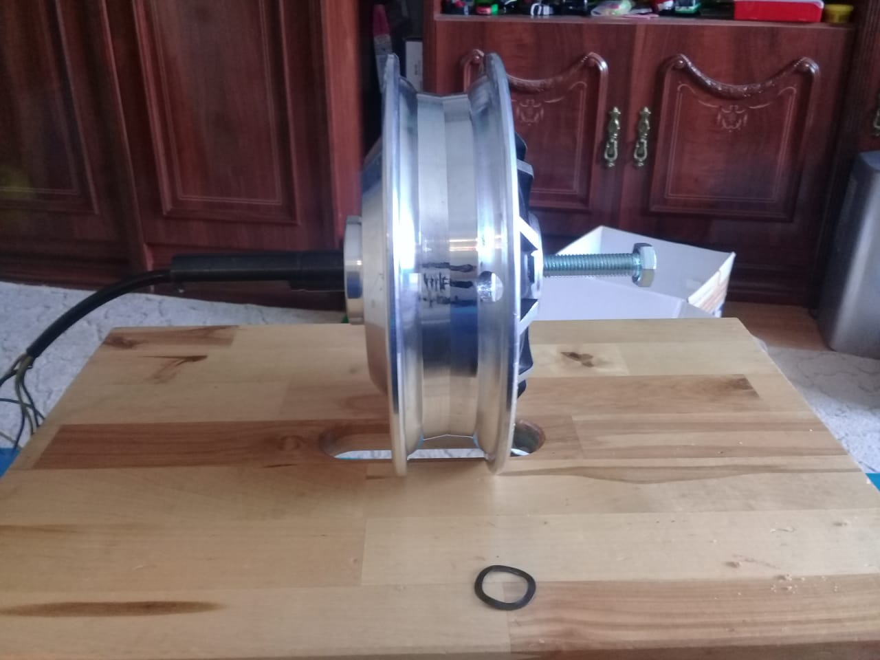

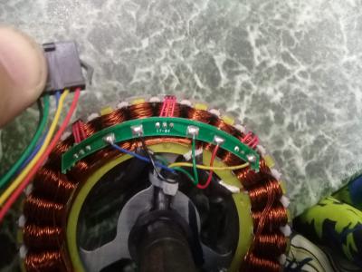

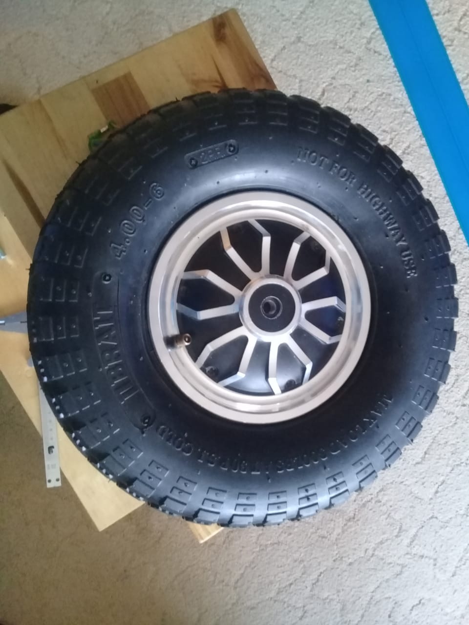

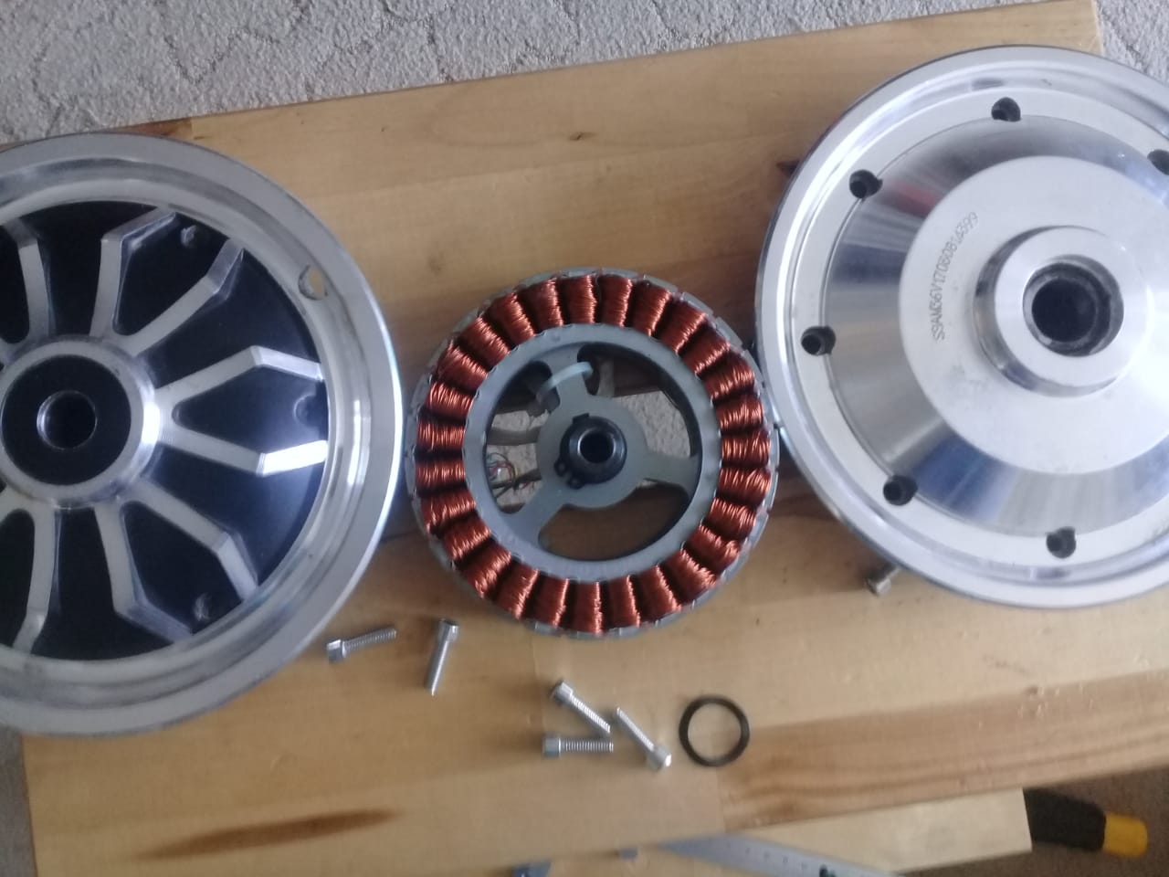

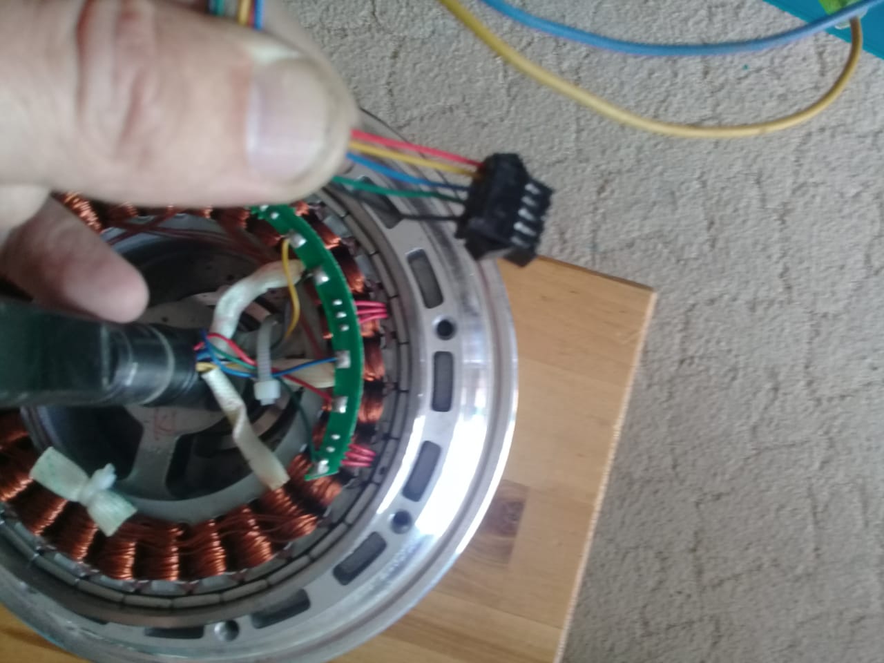

Разобрал 10". Ну я в замешательстве теперь совсем.
Вот датчики холла выходят на колодку как и распаяны.
А вот 10,5"
На колодку по цветам вышли так же, а вот распайка другая

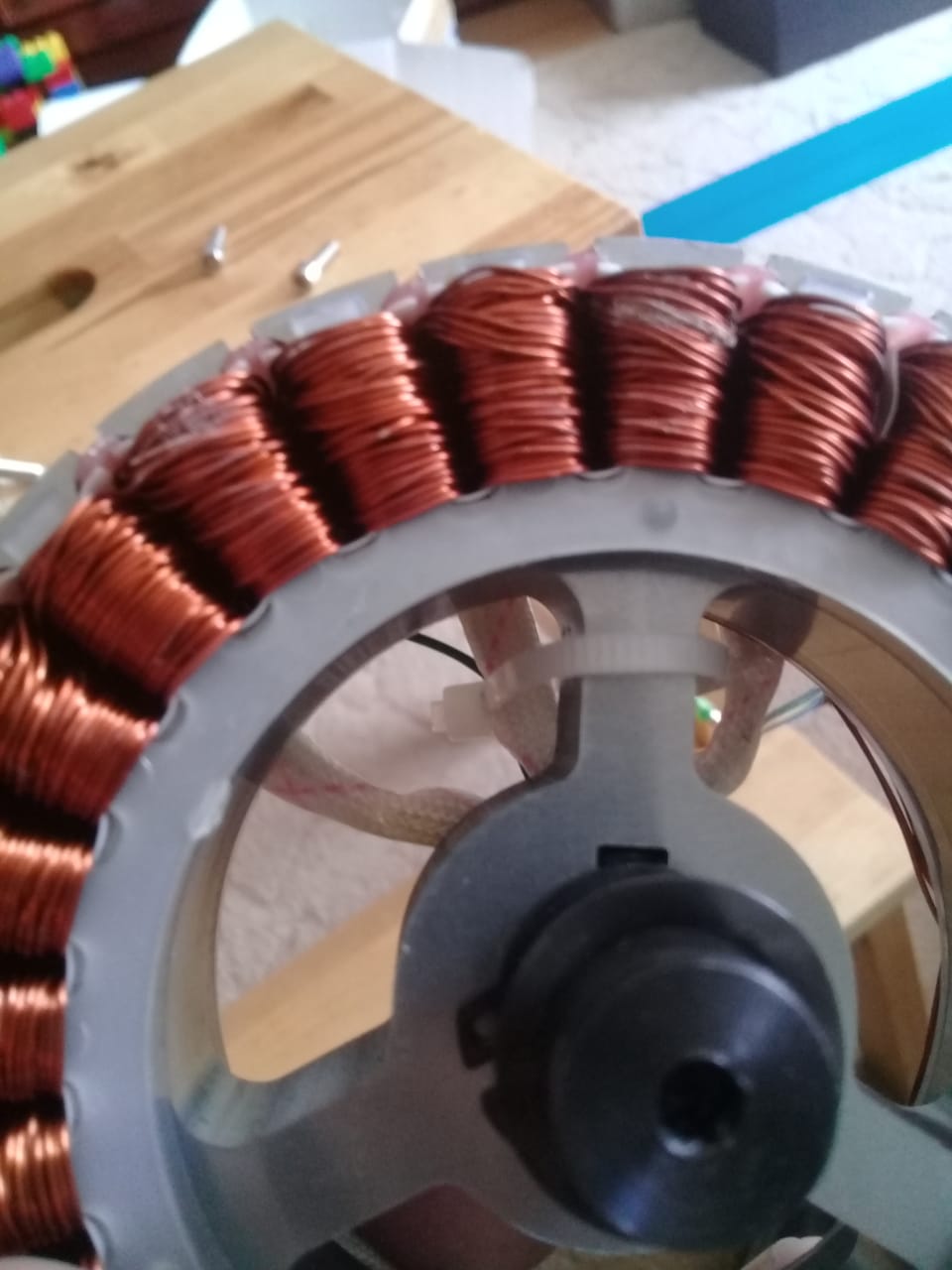

В 10ке так же 4 провода в обмотке, магнты 25мм. И вот имеется окисел на обмотке
Это не смертельно?

Диаметр внешнего подшипенака 15мм сверла нет, есть перья, но ими не рискнул. Поехал за сверлом, заеду к токарям, если цена адекватная, то пусть они рассверлят и резьбу нарежут. Заодно спрошу сколько стоит ось сваять
Alex_mac
Цитата: Волгарь от 04 Сен. 2018 в 12:31Диаметр внешнего подшипенака 15мм сверла нет, есть перья, но ими не рискнул. Поехал за сверлом, заеду к токарям, если цена адекватная, то пусть они рассверлят и резьбу нарежут. Заодно спрошу сколько стоит ось сваять
токарям крышку неудобно зажимать.
мне 1,9 обошлась новая ось с шайбами-прокладками под торм диск.
окисел- ну замажь чем нибудь типа лака или краски.  цапонлак хорош штука.
распайка холлов как то пофиг. они могут еще наоборот стоять и будет то же самое ( просто если один развернуть например). там надо тостером проверять или светодиодами.  обычно просто провода по цветам совмещаешь и все. разъем придется снимать все равно.

Вот.
Что то терзает мысль, вилку нужно ближе к раме переносить. А так и вилка и подвес работают классно.
