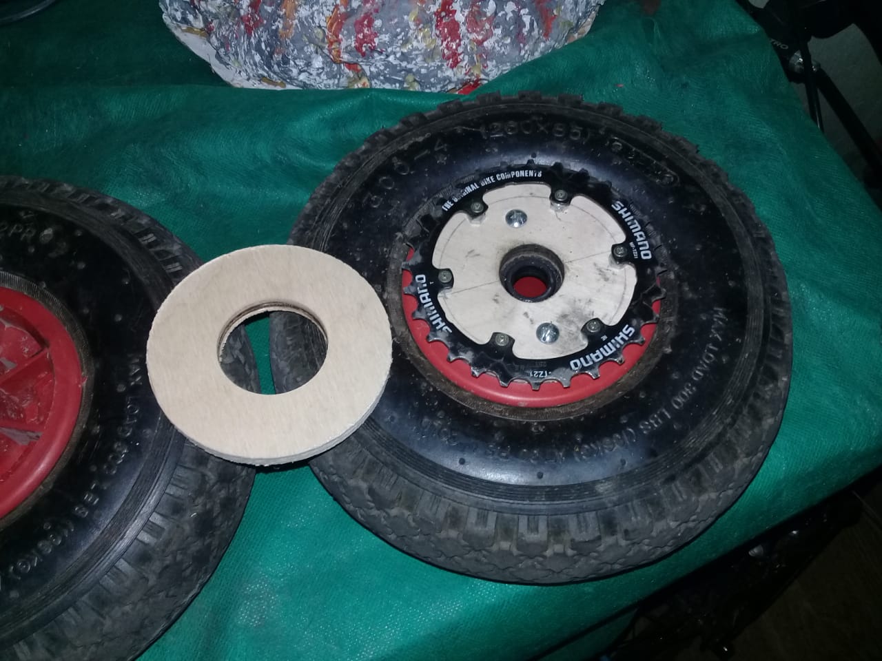

Давно уже ищу машинку, которую можно собрать не используя сварочные работы.
А можете объяснить, как реализована задняя звездочка. У меня с ней просто затык. (Фото вначале видел, но не все понял)
У меня была мысль использовать колеса от садовых тележек и и шпильку.
Не могу придумать как все это собрать вместе с звездочкой, чтобы все жестко сидело и легко вращалось.
Еще мучает вопрос, не сожрет ли резьба шпильки внутренний подшипник

Внутренняя обойма подшипника вращается с валом-все с ней будет в порядке.
Обычные гайки с гравёром держат звездочку мертво.

Цитата: Absolon от 27 Авг. 2018 в 07:34Еще мучает вопрос, не сожрет ли резьба шпильки внутренний подшипник
Про подшипники.... Несмотря на то что их хаят, если их не зажимать, хотя в данном случае они крутиться не будут, а просто подпереть самоконтрящейся гайкой через шайбу, чтоб небыло люфта, то. Они ходят нормально, ничего не жрется, у меня с зимы бегают, даже не мазал ниразу. Есть вариант если уменьшить ось, то купить алюминиевую трубу в леруа или на рынке , у меня подшипники 16мм, трубу такую же 90р метр, там толщина стенки 1мм, следовательно внутренний диаметр 14мм. Трубку обрезать по длине краев подшипников в притык, они не будут пережиматься, можно использовать ось меньшего диаметра.

Волгарь

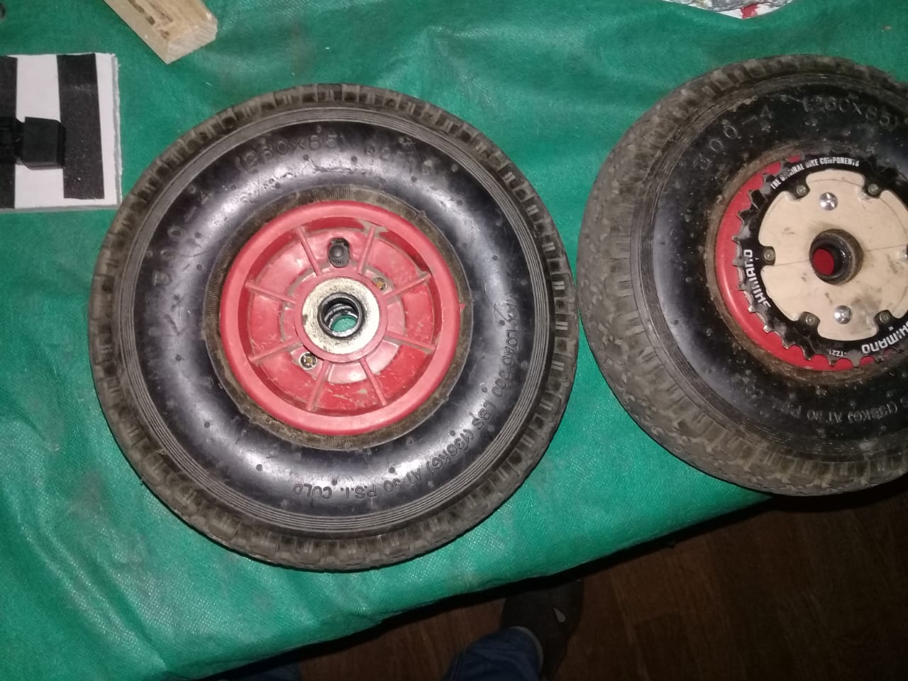

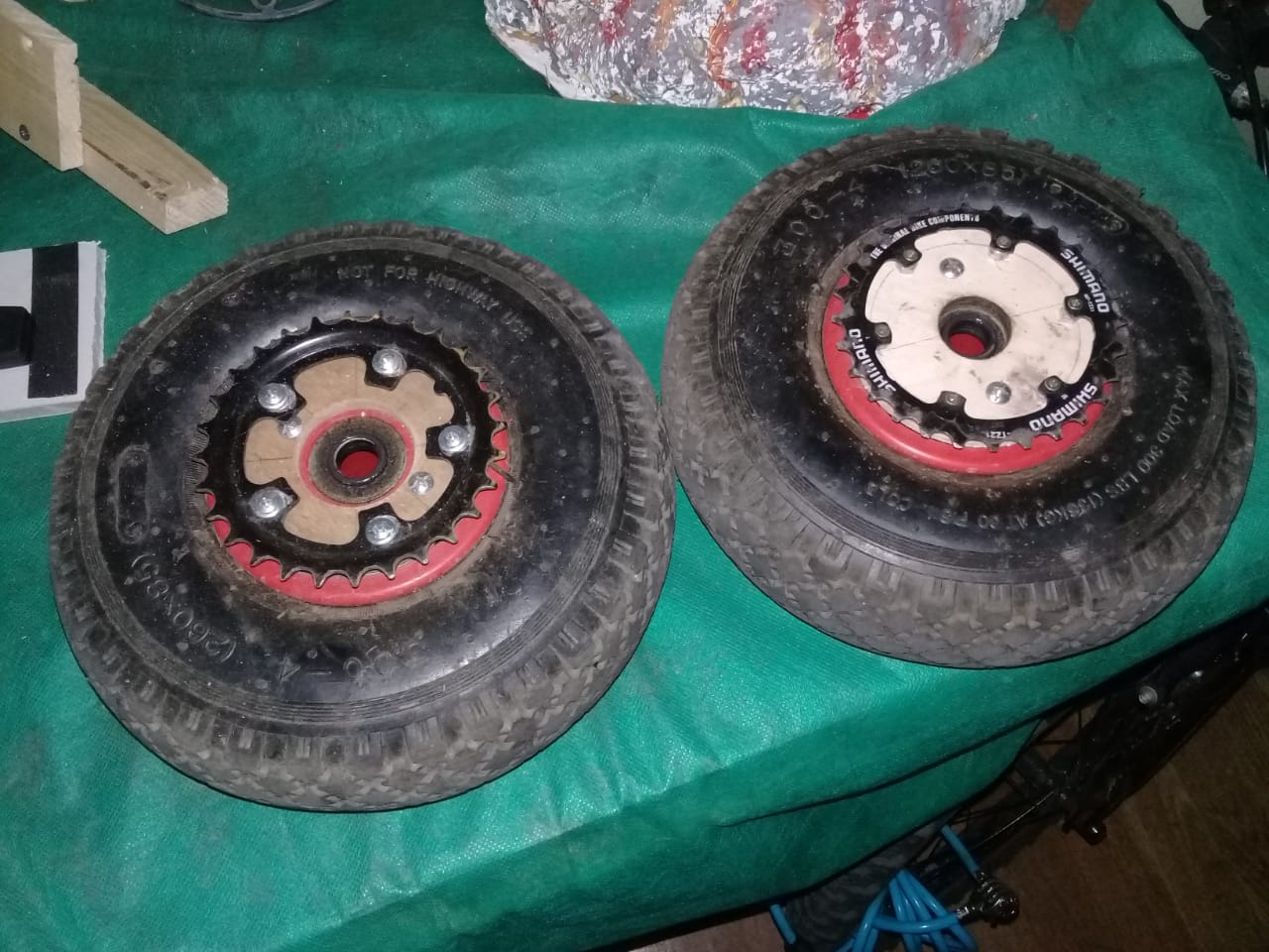

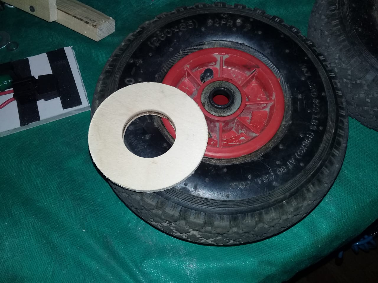

Цитата: Absolon от 27 Авг. 2018 в 07:34можете объяснить, как реализована задняя звездочка. У меня с ней просто затык. (Фото вначале видел, но не все понял)
Лучше брать для этих вещей колеса с пластиковыми дисками, у меня уже были металические, но немог придусать как звезду без сварки посадить, тем более диски у меня были покатые. Купил на пластиковых дисках , 250мм колеса, и все стало легче. Есть на пластиковых диска и больше колеса но дорогие очень. Эти купил за 300р на рынке.
Вырезается коронками круг по нужному диаметру
Фанера у меня 12мм, как раз получается толщиной выйти за границу резины, чтоб цепь не терлась о резину. В первом варианте со стороны колеса на круг приклеил и зпкрепил саморезом две выпиленые проставки в размер секций между ребрами диска, и притянул круг к диску мебельными стяжками. Во втором варианте, вырезал два куга, один чуть меньшим диаметром, склеил их моментом, внутренний диск разграничил на секции и пропилил пазики пилой с широким зубом. Получился и вылет звезды больше и держатся лучше. Хотя и первый вариант держит нормально. Кстати, звезду лучше крепить на винты с гайками, саморезы в дереве под нагрузкой раскручиваются.

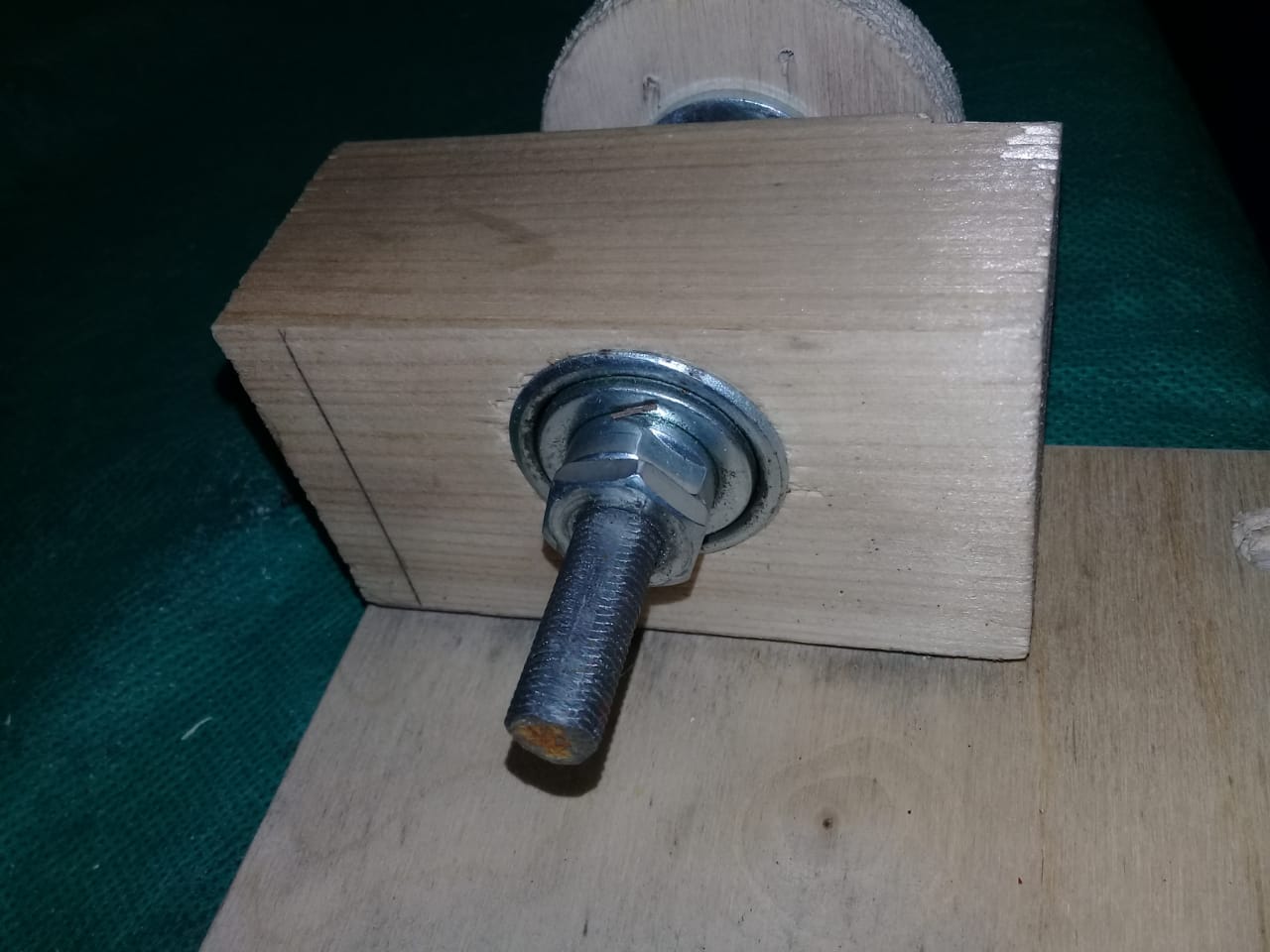

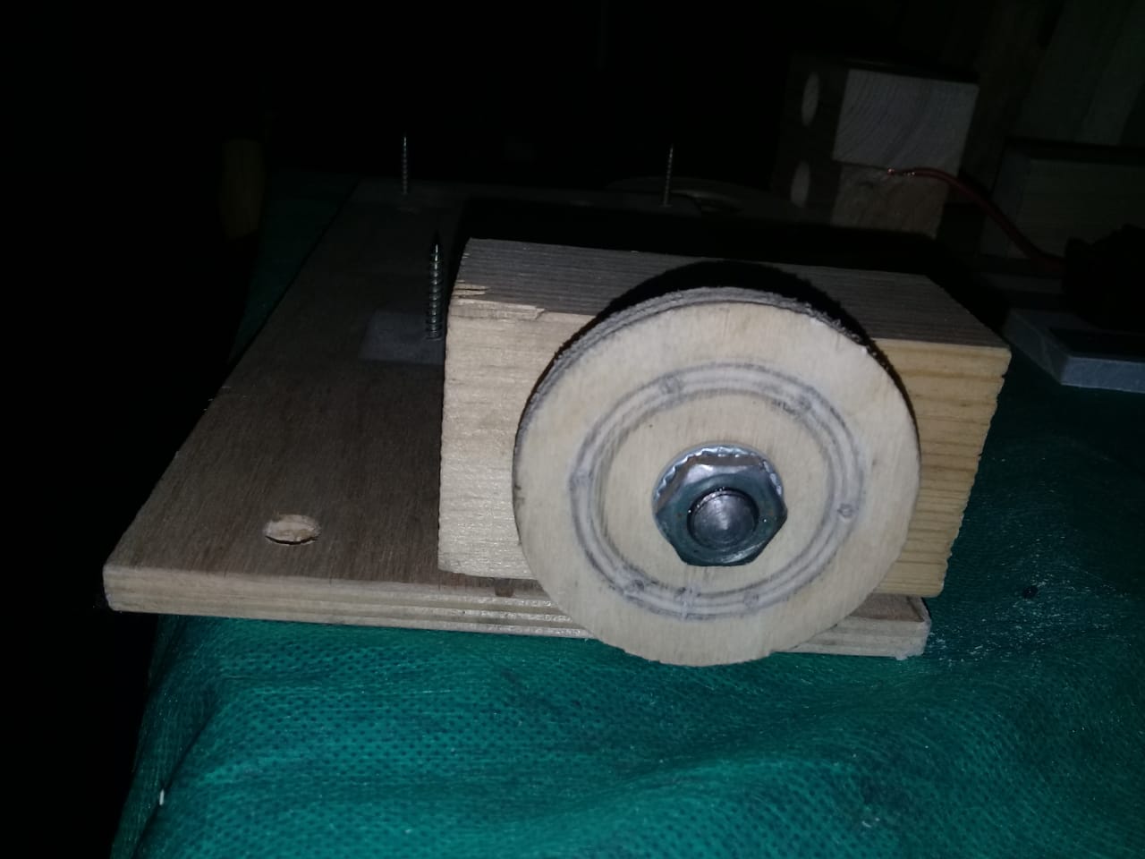

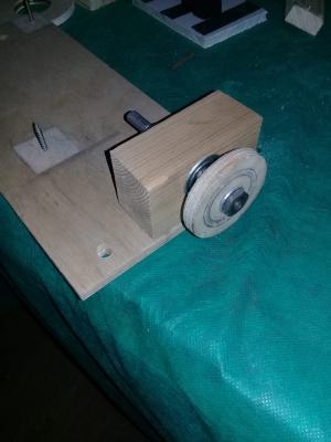

Цитата: Absolon от 27 Авг. 2018 в 10:49котором как я понял звездочка шуруповерта.
Да там все просто. Две деревяшки скрепленные меж собой в них подшипники и вставлена ось. Звезда сидит на выпиленой фанерке либо привинтить ее если с касеты звезда, либо я выточил круг под диаметр, выпилил под шлицы проточки, склеил два куга, один большего диаметраи посадил звезду на эпоксидку. Первый вариант проще. В отверстие внедрил гайку с полямии все это посадил на ось на фиксатор резьбы красный и законтрил.
  Можно еще вот так, на велоподшипниках
