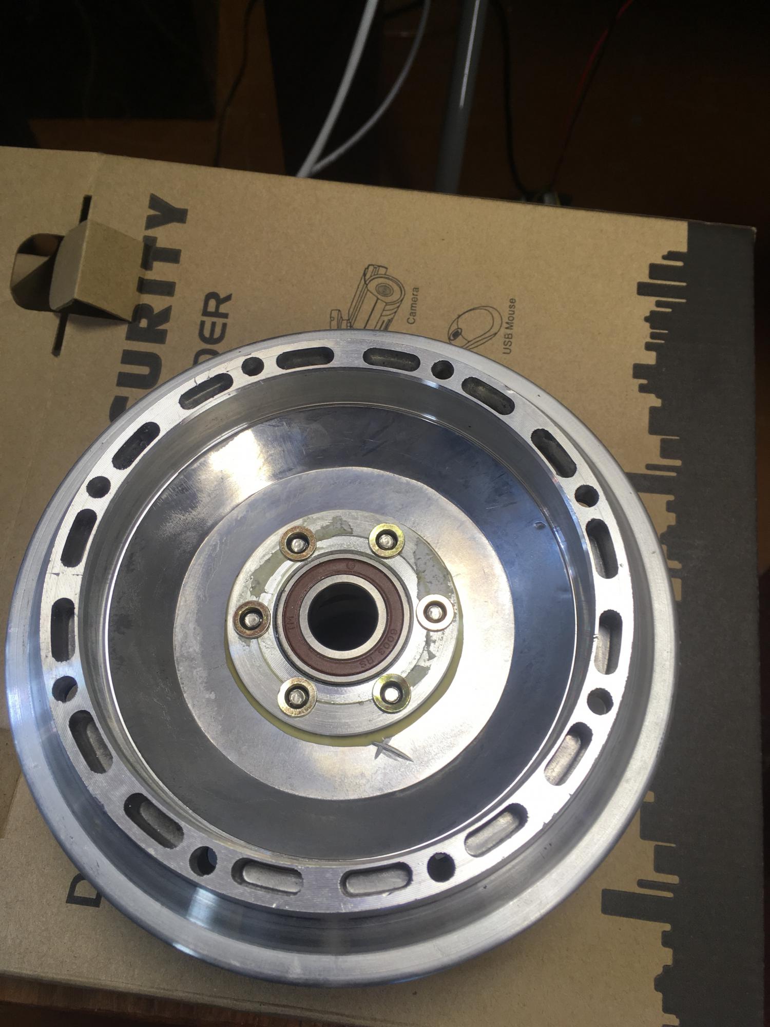

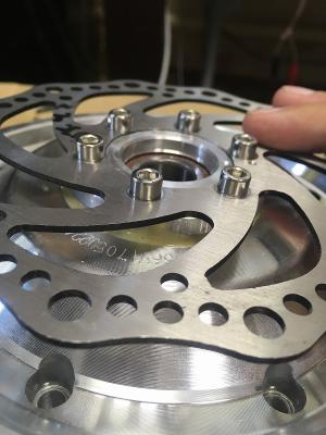

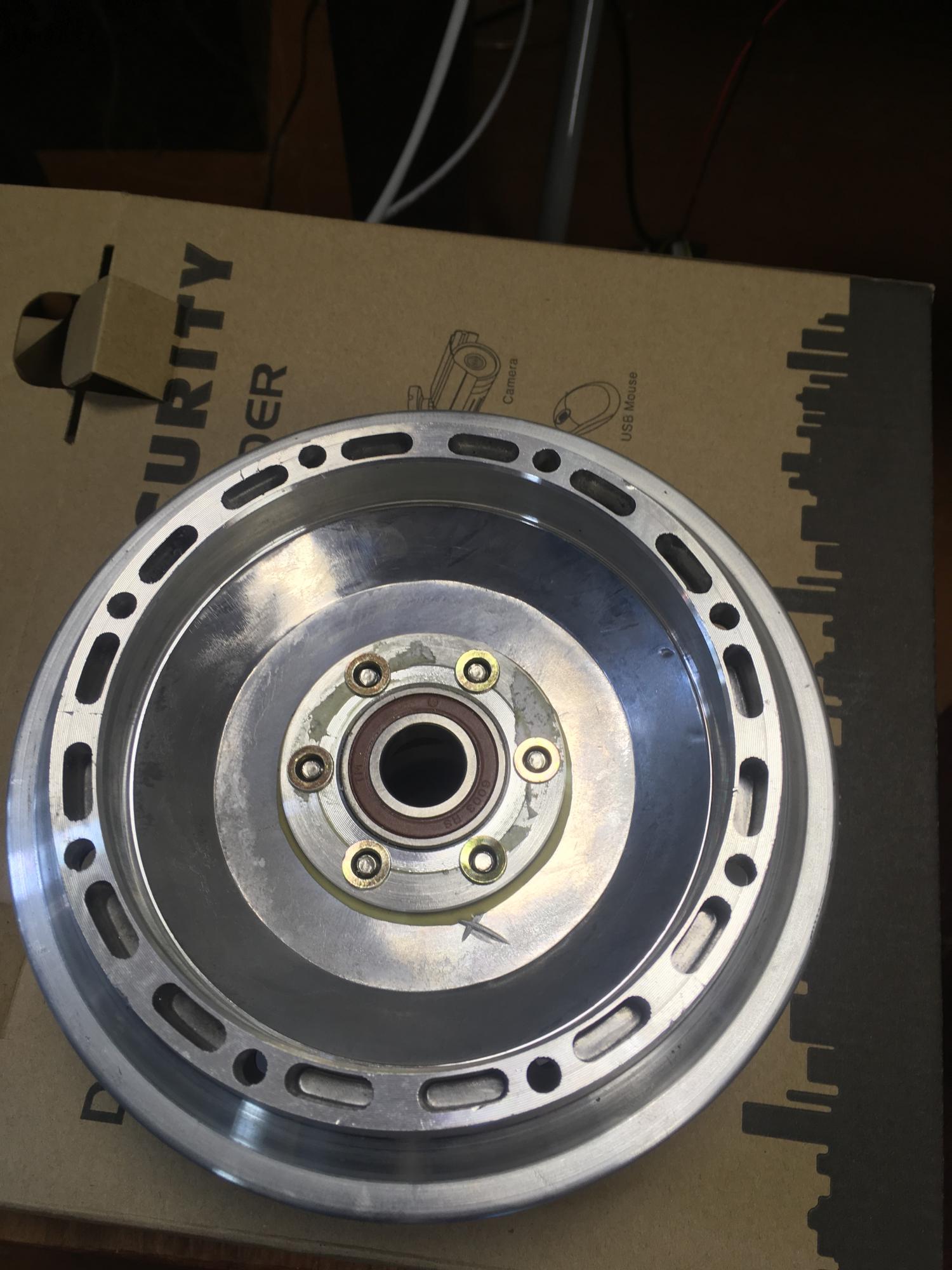

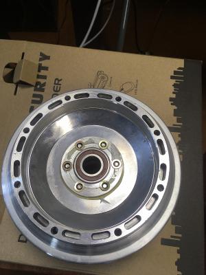

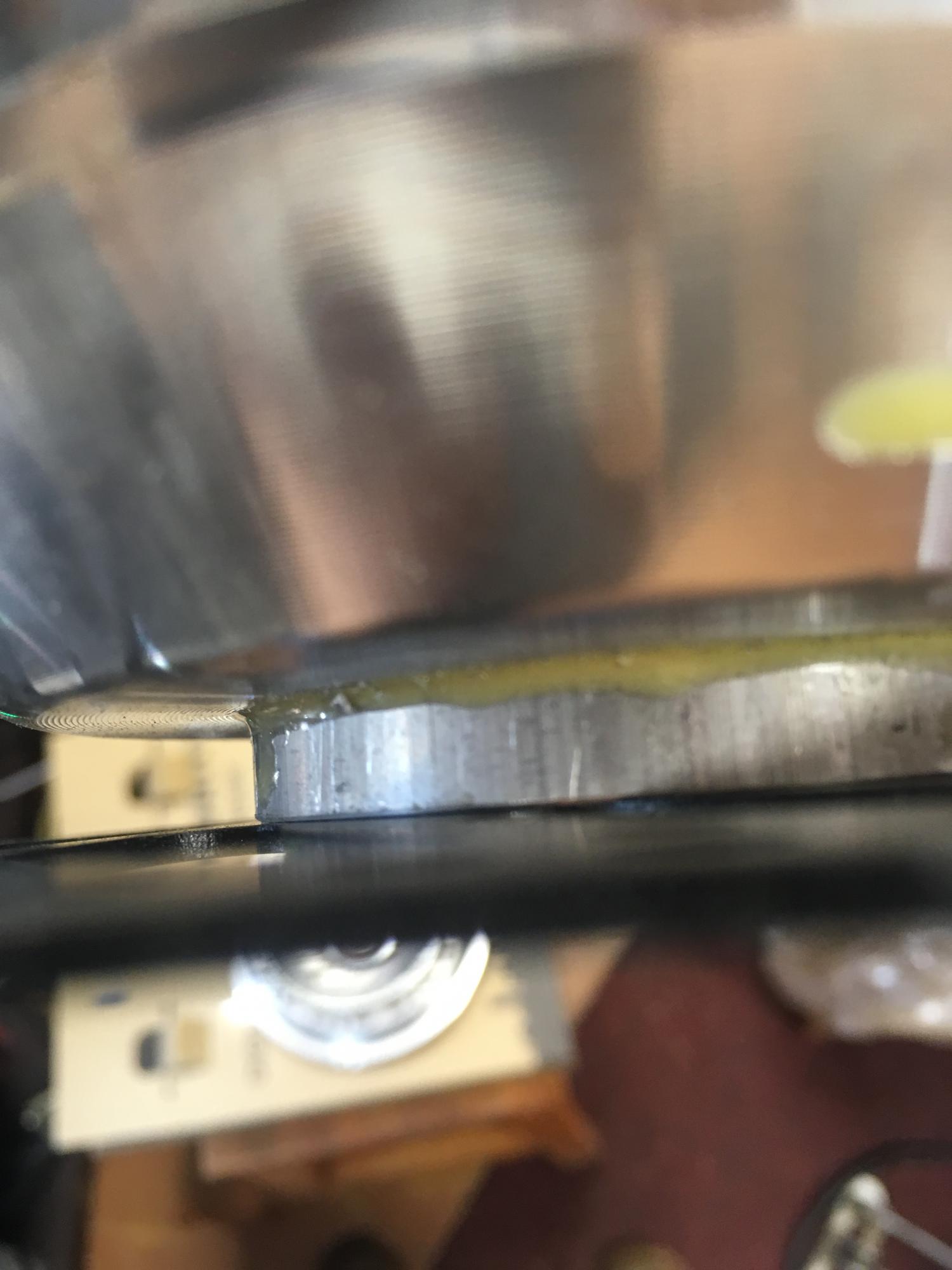

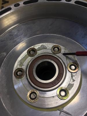

Alex_mac
Ну вот крепление тормозного диска. Две шайбы, они наклеены. Потом просвер
лены отверстия под обжимные втулки с резьбой. Они просто запрессованы. Диск
спокойно ставится. Дополнительны
ми шайбами выставляется расстояние от плоскости колеса.  Вклеивалось на ВК
-9, этакий военный аналог эпоксидки.

Цитата: Alex_mac от 08 Сен. 2018 в 12:05Ну вот крепление тормозного диска. Две шайбы, они наклеены. Потом просвер
Вот. Понял теперь. Спасибо . Довольно таки трудоемкий вариант, без станочника не обойтись. Правда и проще на ум пока не приходит.
Alex_mac
Цитата: Волгарь от 09 Сен. 2018 в 01:05Вот. Понял теперь. Спасибо . Довольно таки трудоемкий вариант, без станочника не обойтись. Правда и проще на ум пока не приходит.
там на станке шайбы, оно я их в комплекте с осью делал. ну еще чуть подровнять  выступ с внутренней стороны где подшипник запрессован-чтобы шайба поплотнее оделась. в принципе можно и без этого. отверстия уже сам, забить втулки там вообще просто.
я достаточно долго маялся. но другого не придумал.  чуть ли не забросил все.
Волгарь
Цитата: Alex_mac от 09 Сен. 2018 в 06:09я достаточно долго маялся. но другого не придумал.  чуть ли не забросил все.
Весь затык в сверловке отверстий.
Alex_mac
Цитата: Волгарь от 09 Сен. 2018 в 23:19Весь затык в сверловке отверстий.
вот это кстати оказалось вообще просто- приложил диск и прям по нему насверлили. там как раз наружная шайба с выступом для центровки диска ( это штатная фигня для таких дисков).
первое отверстие сделал, притянул от смещения и все.  дальше они рассверливаются, ставятся втулки. и все.

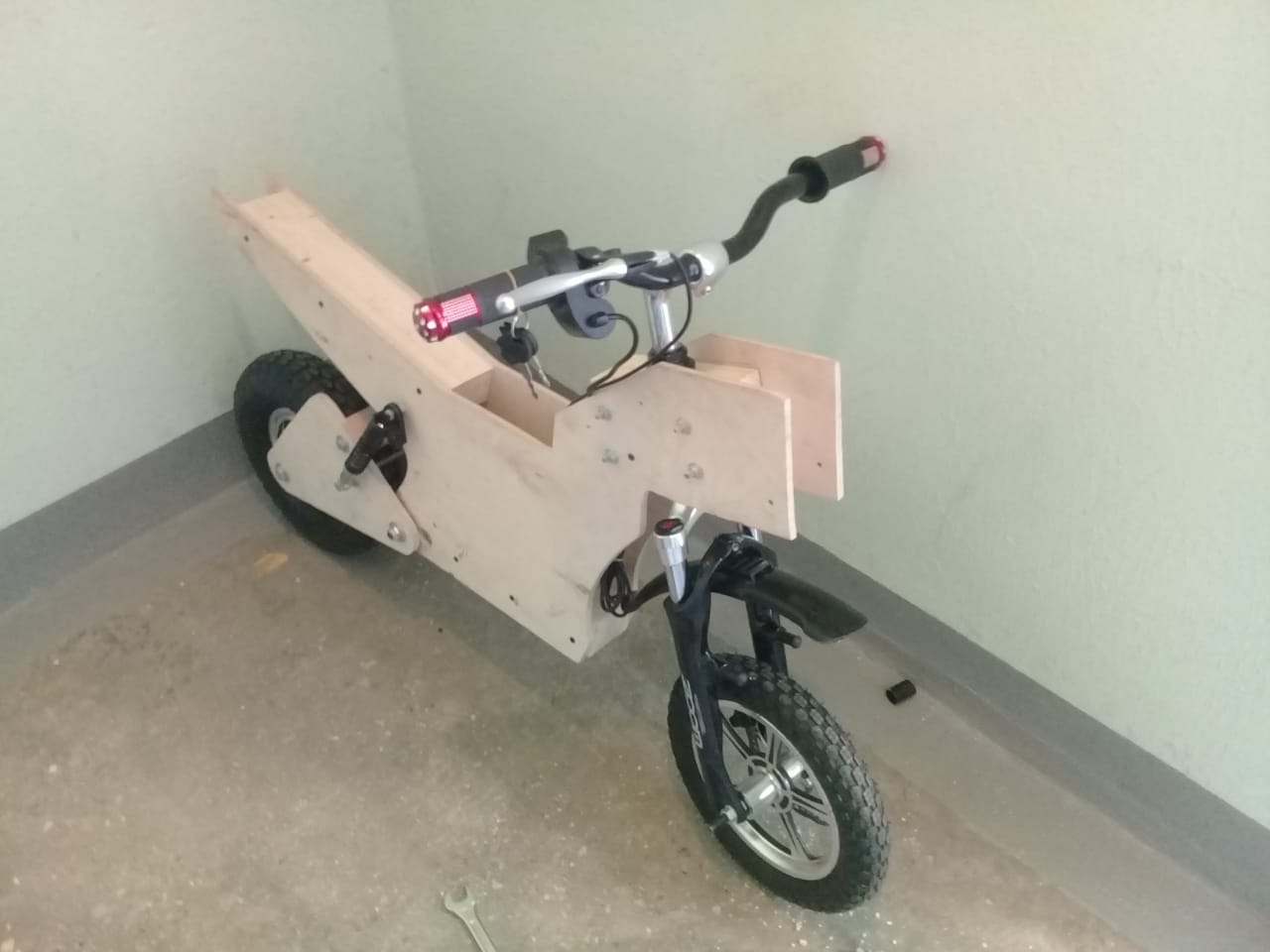

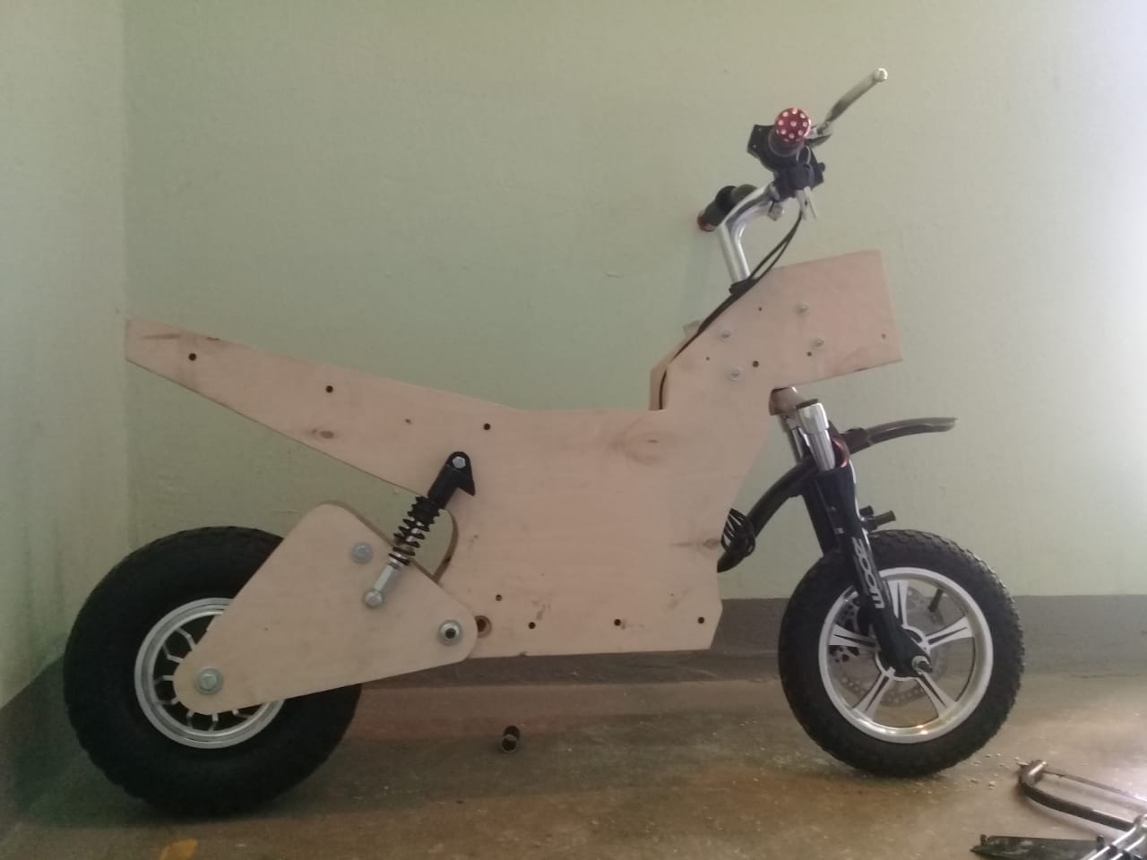

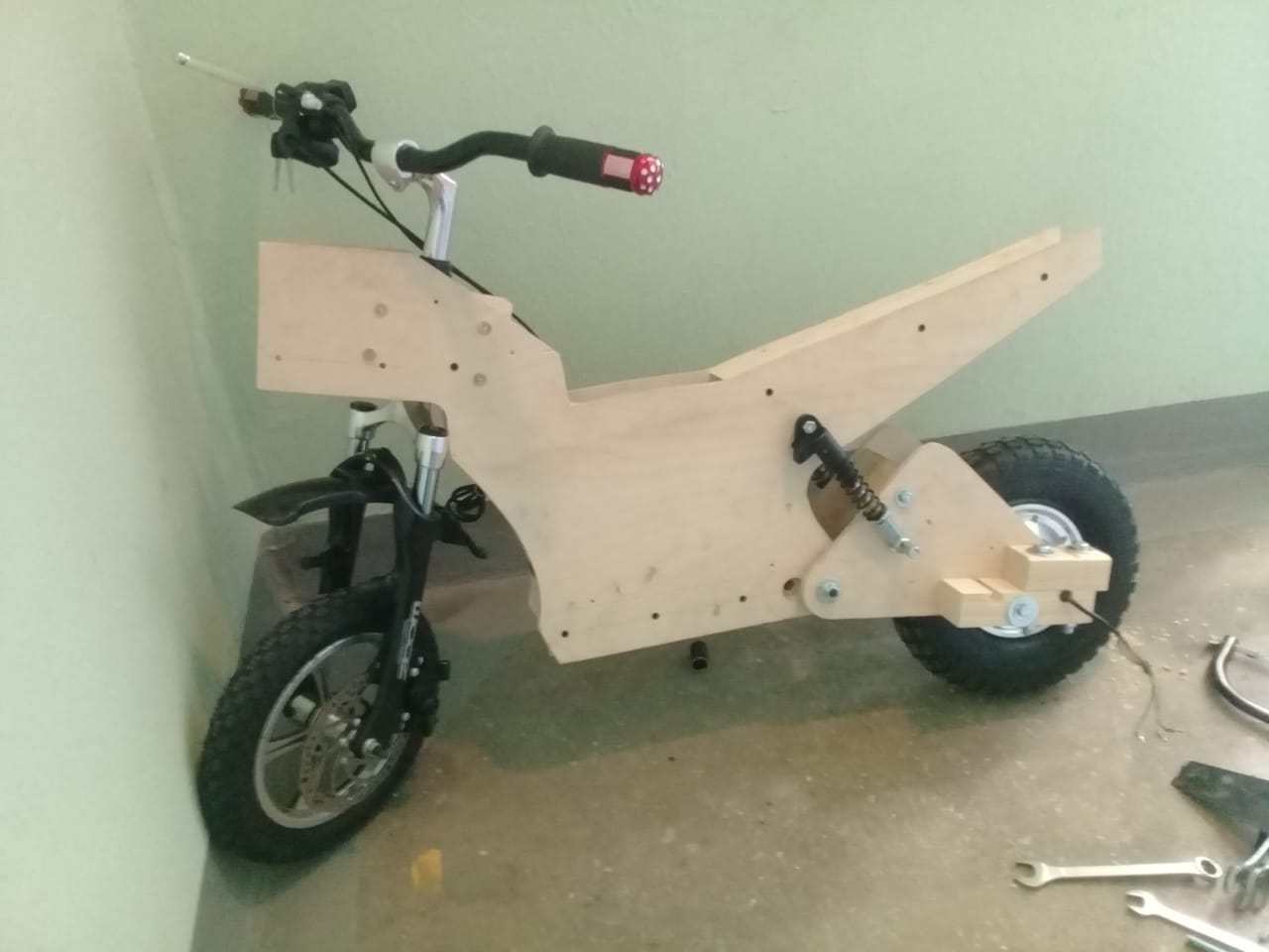

Медлено, но проект электробайк продвигается. Сделал что то типа консоли крепления колеса, но крепится всетаки с двух сторон. Хотел из аллюминиевых профилей сделать крепление, но все таки у меня деревянная  тема, решил не уходить от нее.  :pardon: Установилвинул переднее колесо чуть назад, увеличил кастор. Установил руль, повесил ручки и рычаг тормоза. Контроллер спрячется в корпусе, хотел его в коробке прикрепить на заднюю вилку, передумал, надо делать удлиннители проводов.в общем вот.
  Прошу совета. Долго думал как сделать рекуперативный тормоз, есть курок, но как то не кашерно разные органы управления, а с тормозной ручкой связать не придумаю как. Пока решение такое, тормозная ручка, есть две, с микриком для отключения движка, типа хиг брек и лов брек. Решил микрик повесить на рекуператив холл брек, запитав его +5в и сигнальным проводом, выжимаешь идет сигнал на торможение, так же на эту ручку повешу тросик на переднее колесо, отрегулировав плавное торможение чуть недоходя до юза. Ваще была мысля поставить курок торможения в качестве педали, как раньше на мотоциклах было, но че то испугался в уверенности в сыне, слишком много органов управления. Или....???
Alex_mac
ну а просто на ручку завести? чуть нажал и тормозит, дальше уже колодки вступают.  зачем все эти пимпочки кнопочки?
запутается. вторую ручку поставить....
Волгарь
[user]Alex_mac[/user], ну я так и собираюсь. Пока. Но хотелось бы аутентичности
AS2
[user]Волгарь[/user], я на самокат ставил обычные велосипедные ручки тормоза и приделывал к ним микрик с 2-мя группами контактов. Одна на контроллер (рекурперативное торможение), вторая на сигнал тормоза.
