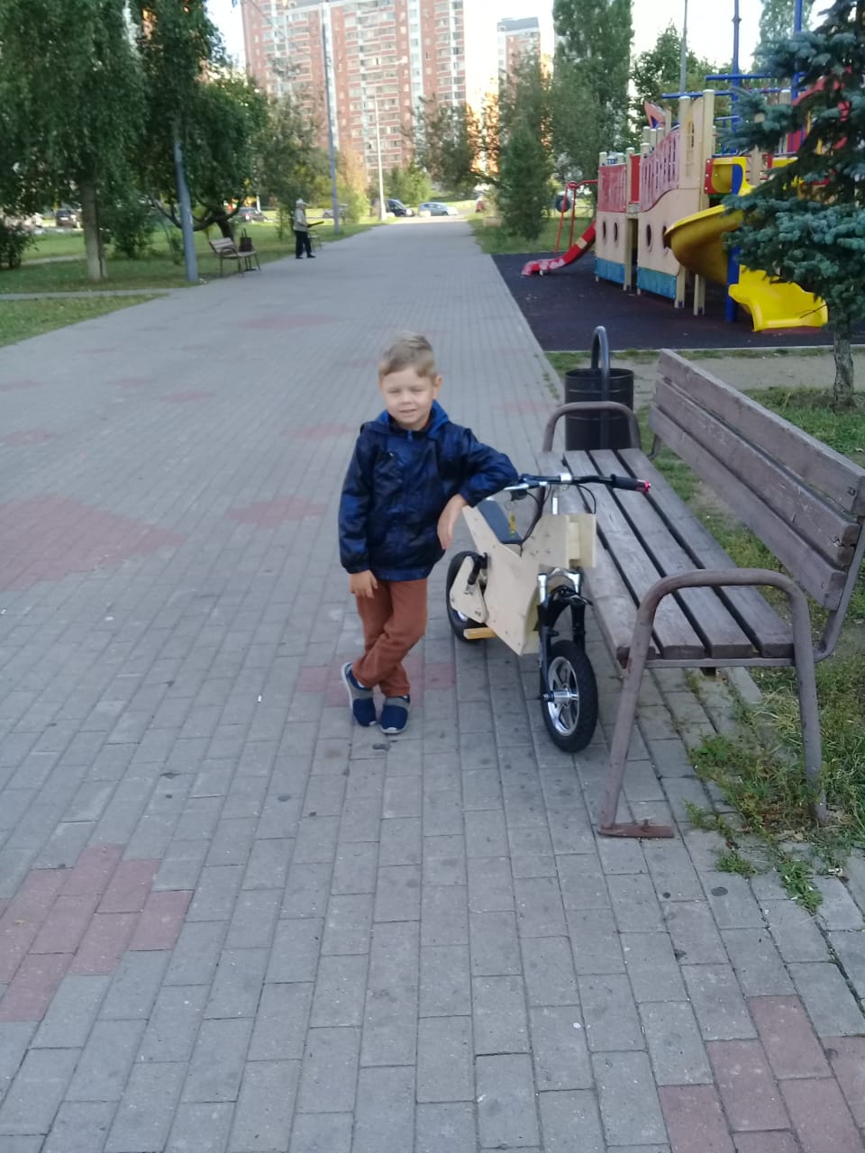

 Ну что.... Мы поехали.... Сегодня выдался денек, подсоединил электрику, и вечером за сыном в сад с байком пошел, на тестовые испытания...
https://youtu.be/2s1A1nRYoWw
И даже так.
https://youtu.be/JqpTN8uAUK4
Радость сына была безмерна, особенно когда вручил ему ключи.
На полную скорость не вышли, так как новые контроллеры видимо не очень хотят работать без холлов, и при разгокне больше километров 10ти в час, колесо начинает трещать и тормозить.
Теперь по тормозам, кинул провода от микрика на рекуперацию, и тросик на дисковый перед, чуть ручку нажимаешь, тормозит электроника, дальше жмешь, механика. Мк с этой резиной раскручивается не так резво как с родной, но тянет нормально, меня повезло, правда нагруженно очень. Щас буду удлиннитель для холлов делать, завтра пилот уезжает на море, надо успеть протестить.
  Чуть не забыл. Очень порадовала подвеска, как на нстоящем байке, мягкая и перед и зад, сын гонял по газонам, отрабатывает на ура.

А почему на холостую крутит на всю катушку, а когда сын катается после небольшого разгона трещит и тормозит мк?
Александр CRV
Как то сел на квадрик сына, т.к. его не было, а очень хотелось проверить. Электрика была еще на соплях и выпали какие то провода и вероятно холы. Как потом выяснилось работало одно МК. Так с места трещало и не хотело трогаться пока посильнее не дашь газу. А тут как то наоборот чтоли. Странно. Может особенности контроллера. А вообще деревянный мотик смотрится интересно.
Волгарь
Цитата: Александр CRV от 20 Сен. 2018 в 09:49Может особенности контроллера. А вообще деревянный мотик смотрится интересно.
Скорее всего контроллер такой. Там есть функция ограничения скорости, может на малой скорости он не задействует холлы, но я не эксперт, только предположение. Сегодня нарастил провода на холлы, выехали, все супер. Скорость по самокату 37км показало, и я отстал, по динамике тоже резвее куги. В общем ходовыми хаактеристиками доволен.
  Да, деревяшки надо доработать, подпилить, покрасить, и облепить пенопластом в качестве обвеса. Еще хочу спидометр подключить, надо стрелочный найти, ватметр подключить. Короче работы еще много.

Сегодня покатались уже цевильно, с датчиками. Скорость около 40, динамика приличная, подвеска работает отлично. Тормоза в норме.
https://youtu.be/WiQd-rDY5Zs
https://youtu.be/qQ6LbxMiLIc
Вот, вроде видно как подвеска отрабатывает. Примерно 1/3хода амортов.
