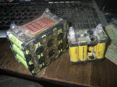

Всем добрый день!
Хочу с мотика снять дохлую свинцовую и воткнуть лифер.
Подойдёт под стартёрный ток? И вот саммый интересный вопрос. Зарядка.
В основном он будет под постоянной подзарядкой, не вредно ли? Мне кажется как то не очень. На долго ли хватит?
И стартёрный ток тоже интересно какой. Конечно не как у авто..

[user]Кулибин[/user], смотря какой мокик. У хонды 0,7 45а. У тулы 250кубов 26а. Сам хотел сначала ионку 4s, даже собрал батарею. Щас думаю титанат ставить 5s

[user]Кулибин[/user], ну на таких температурах ионки точно не будут работать, впринципе 5S 10ач титаната за 2500 можно собрать.
http://solar-cells.nnovo.ru/katalog/82-Litiyititanatnie_akkumulyatori_iLi4Ti5012i.html
Свинец не устраивает?

Потянет легко. Проблемы начнутся, когда батарея уже зарядилась, а генератор продолжает кипятить её. У моего братана бахнули хедвеи 10а*ч на эндурике сузуки после примерно года. Надо колхозить хотя бы релюху, которая при достижении на акб 14в скинет заряд на резюки хотя бы.

Понятно, если напруга бортсети не бывает выше 14.2(что для лжф нормально) то и работать будет отлично. Но я бы поставил релюху всё равно, рр может внезапно сдохнуть).
xeus
А123 стоит как сбитый боинг. Лучше уж титанат будет дешевле, безопаснее, морозоусточевее и бмс не надо.
