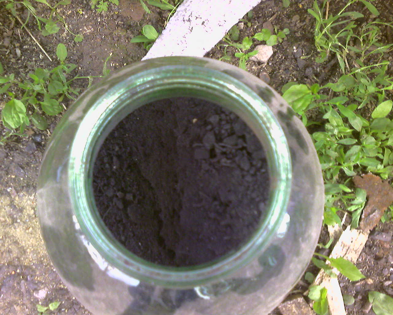

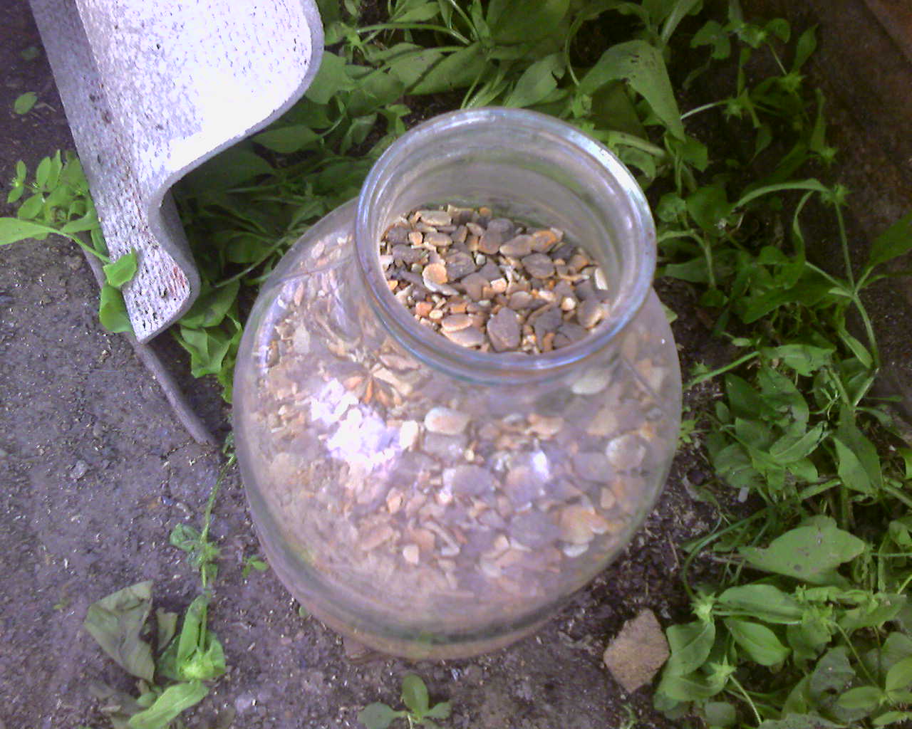

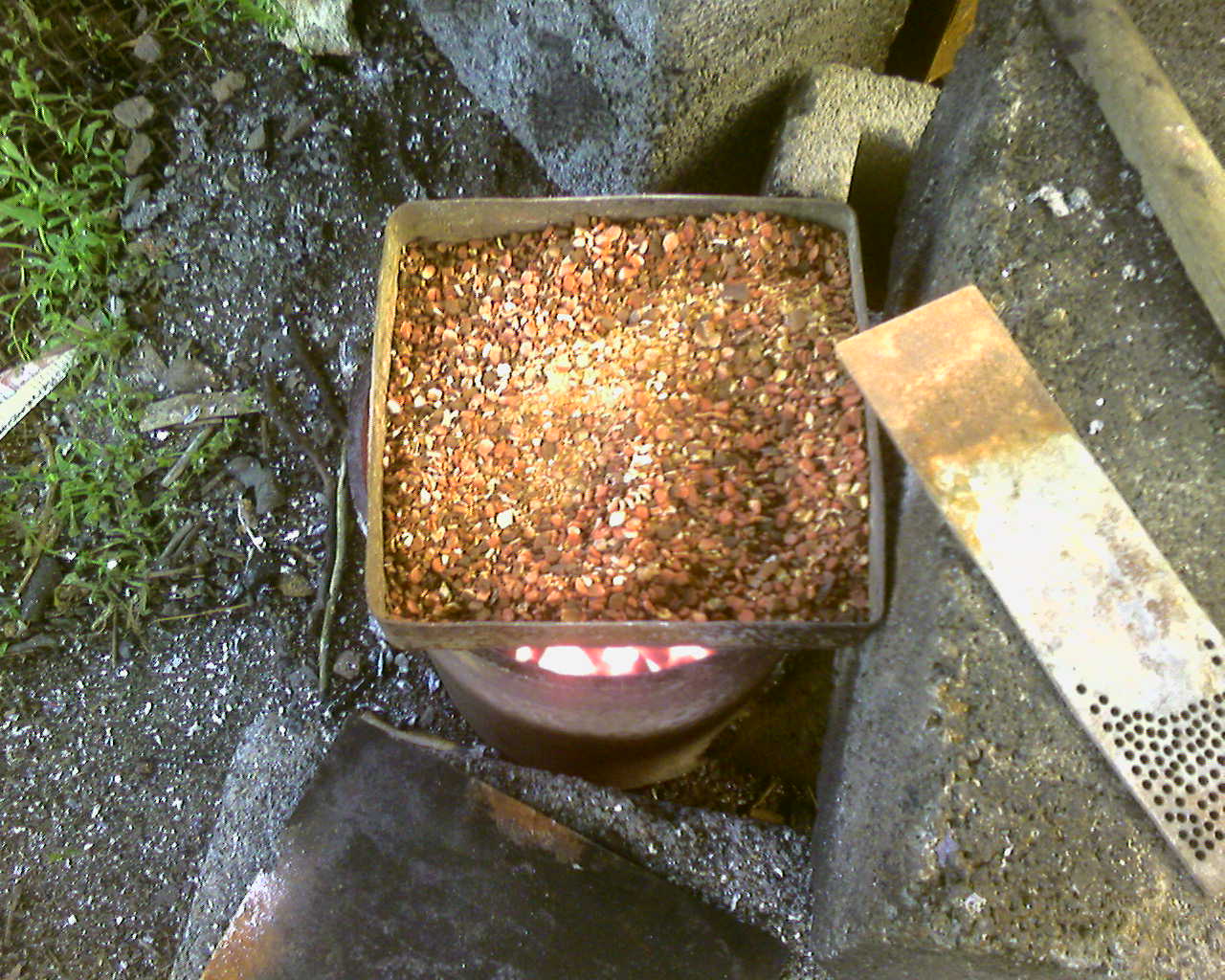

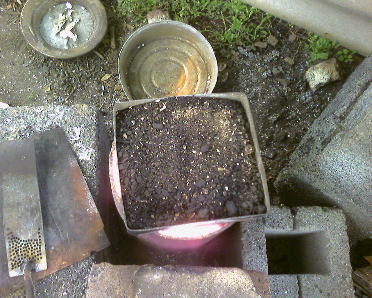

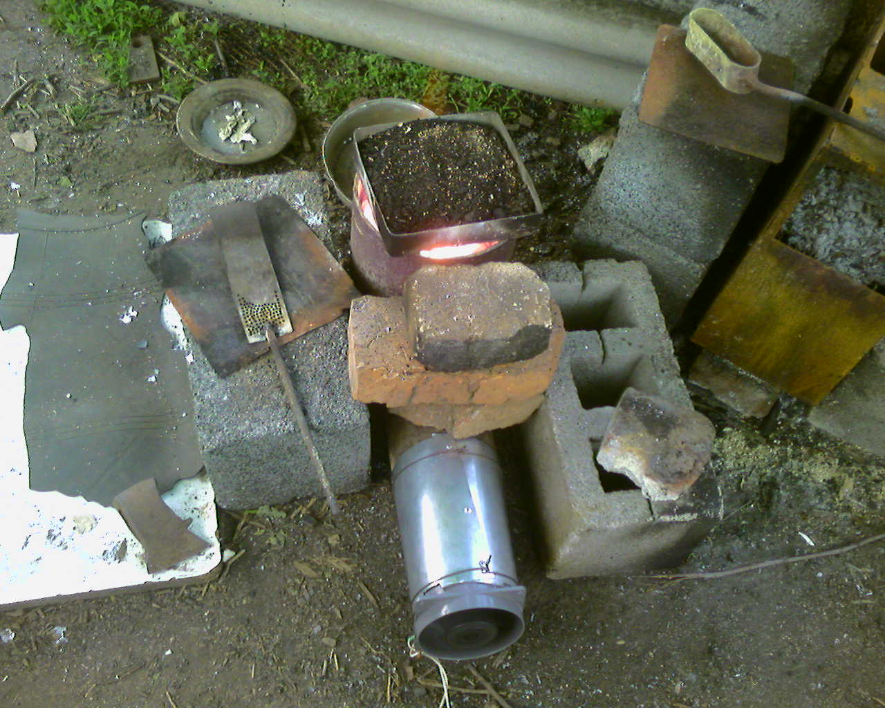

сегодня прожаривал активную массу с плюсовых пластин
Трачу деньги на безплатное электричество :)
разрушеные плюсовые пластины это сплошная двуокись свинца... помоему ее можно в свинец перевести я читал у химиков на сайте
но нужно перемешать с коксом, углем )), сделать че то типа трубы туда за сыпать, поджечь и снизу будет восстановленный свинец там какая то реакция идет по отбору кислорода у свинца и соединению его с углеродом (гореть как то должно типа в закрытом виде надо вникать я так мельком видел. в результате получится Pb (свицец) и СО2 (углекислый газ) ну и куча мусора само собой... я начал разбиратся когда хотел б\у аАБ купить и выяснил что в скупку аккумуляторы сдают по 20центов за 1ач  хотя я сам когда переплавлял там свинца понты получается меньше 30% от веса всего аккумулятора. ну и получается не может быть что 500 грамм аккумуляторного свинца стоили 2 бакса )) в моем случае даже по моему еще меньше получается чем 30% ))
кароче найди в поиске как восстановить свинец из двуокиси или оксида свинца и думаю найдешь форум где химики тусуются там много чего интересного они мутят ))) я там нашел как выделить чистый свинец без примесей из любого сплава свинца )))
ну и толку ?
вы химию в детстве учили ? 6_6
раздел называется "окислительно-восстановительные реакции".
у вас оксид свинца: PbO & PbO2
чтобы из него получить свинец, надо убрать от него кислород, для этого прокаливать надо было смешав с сажей(углерод) или мелким углем (лучше черным древесным, но можно и просто мелкой пылью угольной). Тогда бы кислород ужел в углекислый газ, а свинец остался и стек на дно.

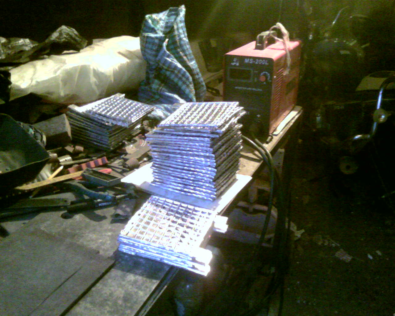

ну пластин немного налил

неправильные вы пластины льете...
вот прочтите:
http://retail.katod.ru/cat/PowerFrame%20%28VARTA%29.pdf
PowerFrame - прожилки способствуют наилучшему токоотводу, эффективность работы аккума выше как в стартерном так и тяговом режиме.
рекомендую.
и по поводу получения свинца из намазок(оксида).
смолоть оксиды свинца вместе с угольной пылью, и сделать типа домны что-то - чтобы высокая температура внутри и без доступа кислорода, сам уголь горит за счет кислорода из оксидов свинца.
прогорит смесь и выльется именно свинец. отходов будет меньше.

Сорока спасибо за сылки http://retail.katod.ru/cat/PowerFrame%20%28VARTA%29.pdf но я такую гадость лить не собераюсь. в вобщем всё впереди. не так как козалось гладко. если всё было просто, то все бы делали себе АКБ

Alex_Soroka
Цитата: Alekcey от 03 Июнь 2015 в 06:53
какой нах чистый свинец, его электролит сожрёт мигом.
этапять !  :laugh: :-D ;-D
ага - электролит плотности 1.25 "сьедает свинец" - вам бы за Нобелевокой, а вы тут на форуме, да еще и решетки льете...  6_6
