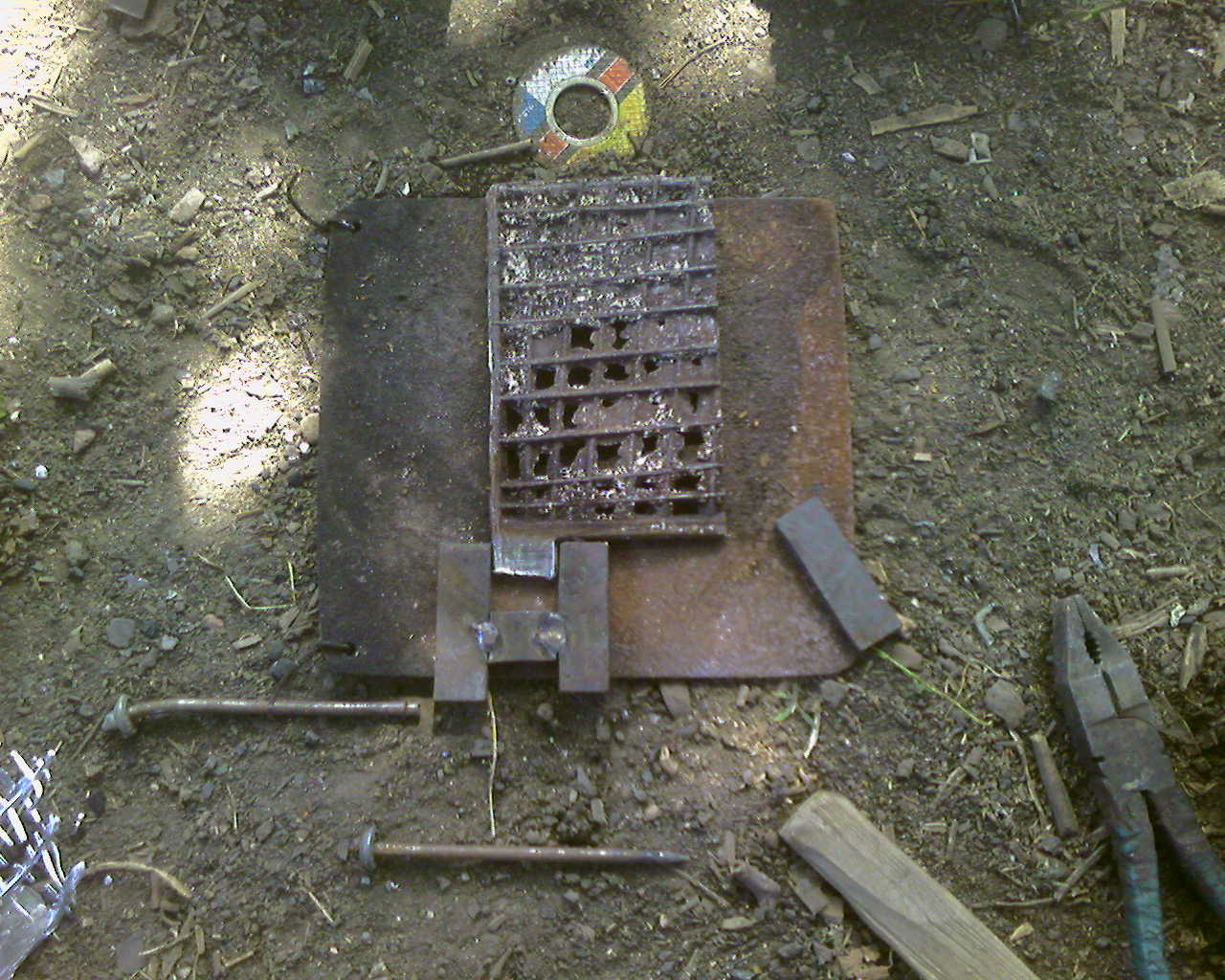

Сегодня купил у деда 3 акб под розборку б/у. 2 по 60 А  более менее. 1 на 45 А. ( фуфло сделано. Брак завода ) все они как правило замкнутые.

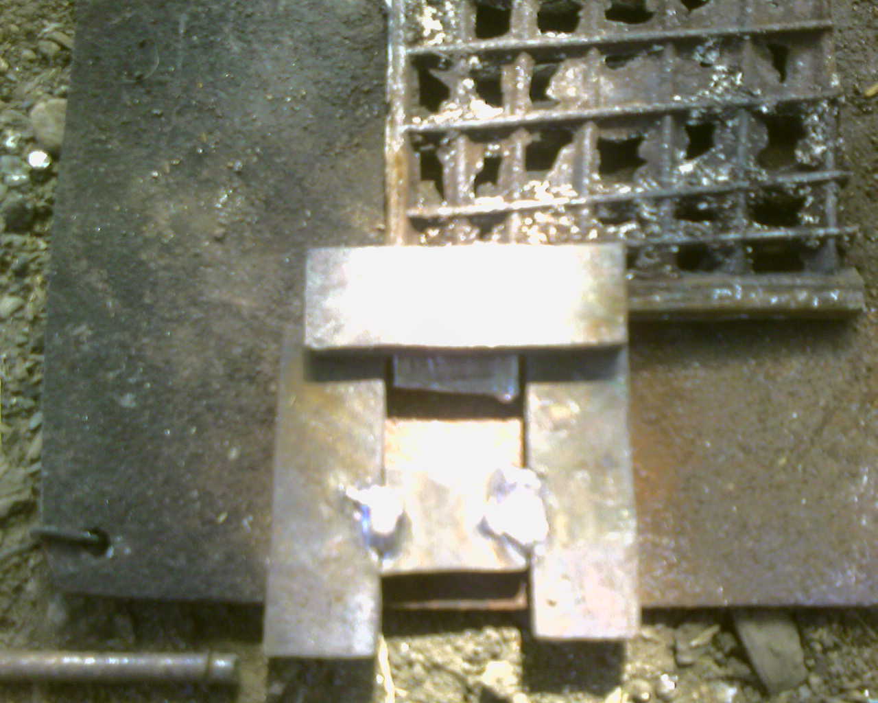

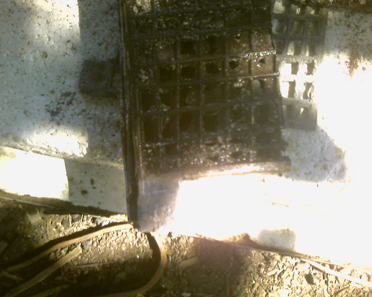

Я в печали :facepalm: :facepalm: :facepalm: не получились мои 2 акб, теперь промываю розбераю. и думаю лепить заново. если не получится. сверну это хозяйство. ЗАДРАЛО :ireful:

Получилось очень малая ёмкость. всё сделал через задницу. НЕПРАВИЛЬНО собрал :facepalm: теперь скрипя зубами всё заново переделываю. опять вонь опять эл. лит. хотя хорошо промывал. Попробую ещё раз. если не получится буду делать совсем по другому. этот метот даже китайцы не придумали. в инете перерыл всё, такой конструкции не встречал. пробовал эксперементальную банку работает :wow: :wow: :wow:но его можно розряжать как угодно. даже до ноля. Ему бутет посто пох. но мне этот вариант задел сильно. но эта АКБ она тяжолая и габаритная. и много свинца уходит. зато работать будет долго :dance:

[user]Alekcey[/user], маленькая емкость будет, если не сформировались пластины. Ты использовал готовые или делал сам?

что и переделываю сам всё с нуля. правда приболел или от этой гадости, или солнце по голове настучало :-(

хочу сделать АКБ, чтобы проработал хотябы 10 лет. а там как получится

Alex_Soroka
вам надо поменьше железа и окалины в аккумах...
вы внося ионы железа в намазки и пластины увеличиваете саморазряд АКБ...
и если хотите 10 лет жизни то надо делать панцирные аккумы.
у них намазки по другому хранятся.
классику которую вы делаете -- она не будет жить дольше 3-5 лет...
