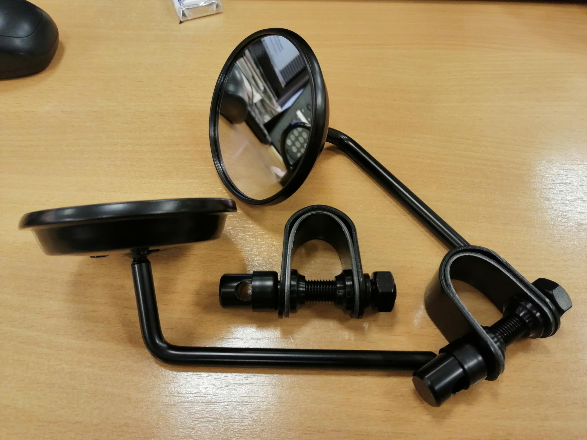

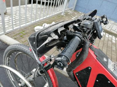

1 падения на бок хватило, чтобы расколошматить щиток и зеркало:

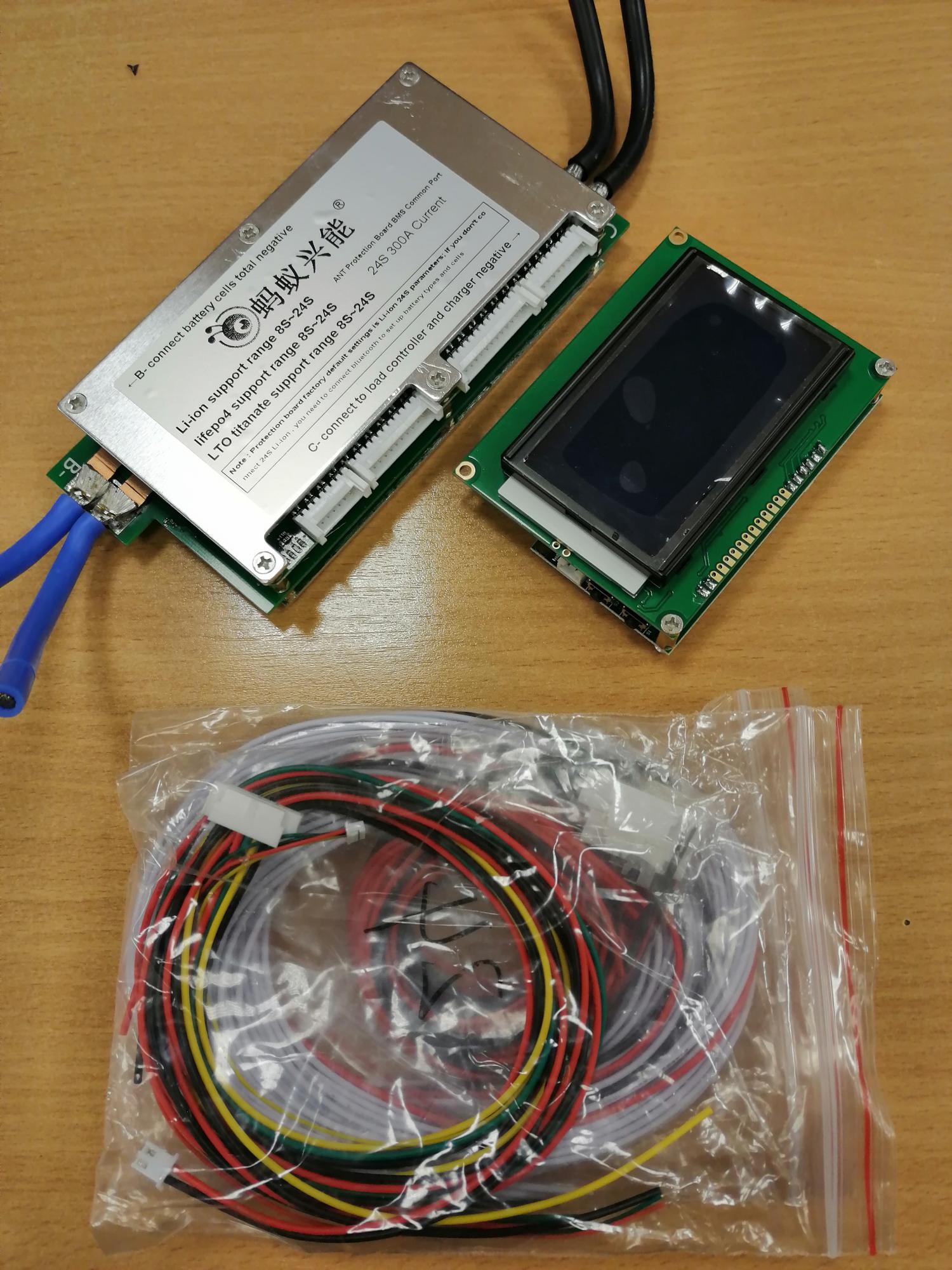

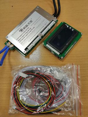

Ровно в этот день приехали новые зеркала и Smart BMS Small Ant На 300А.

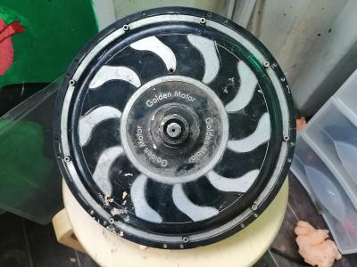

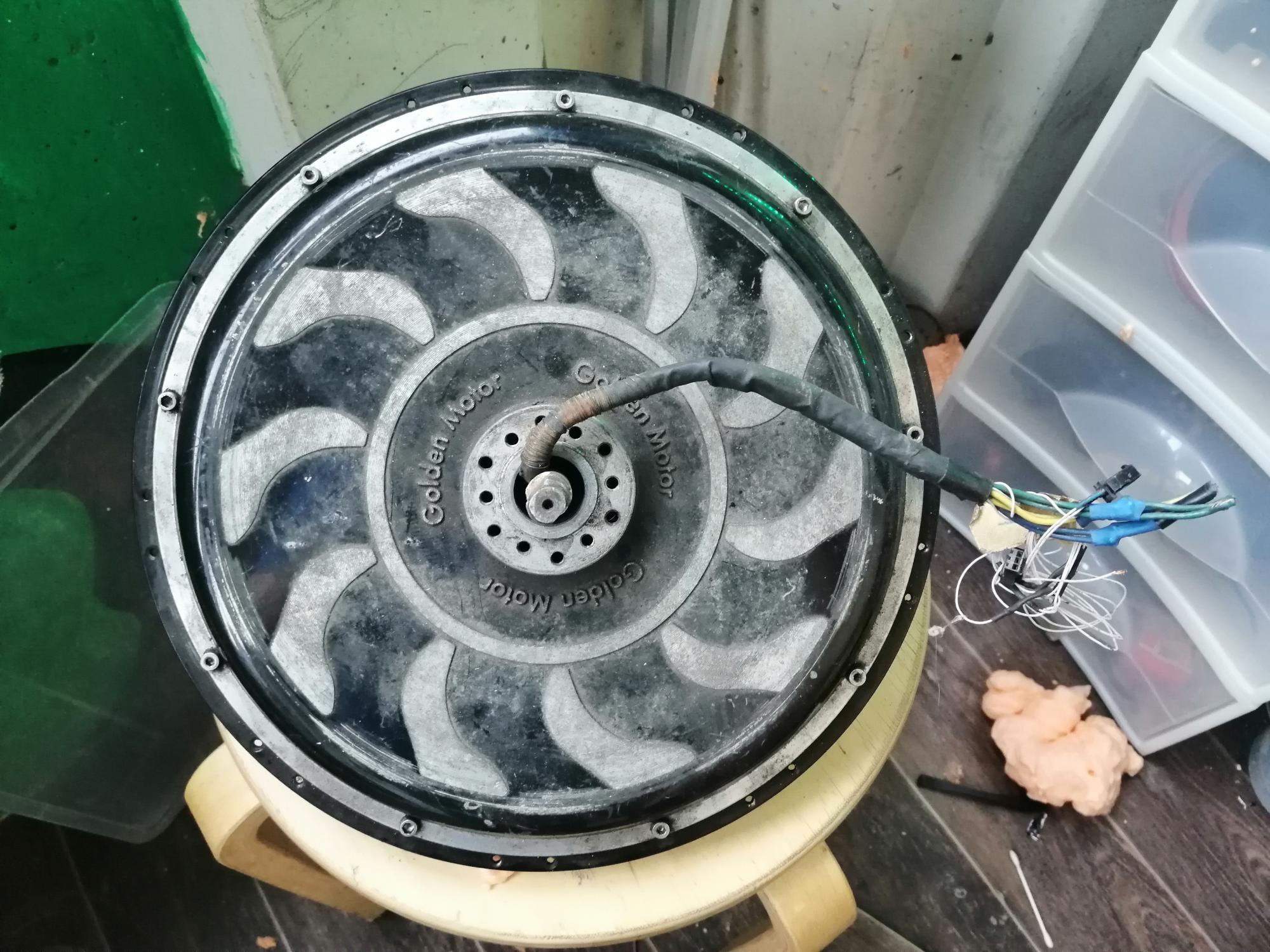

Отдаю 2 Пирог за 1тр. кому надо, с 1 подшипником в придачу. Крутит, но надо заменить подшипники. Слабое место второго пирога, 1 раз уже менялись. Емнип есть термодатчик.

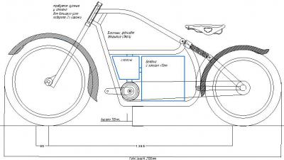

Махнул мк на заготовку под крыло:
Тема со вторым пирогом закрыта.

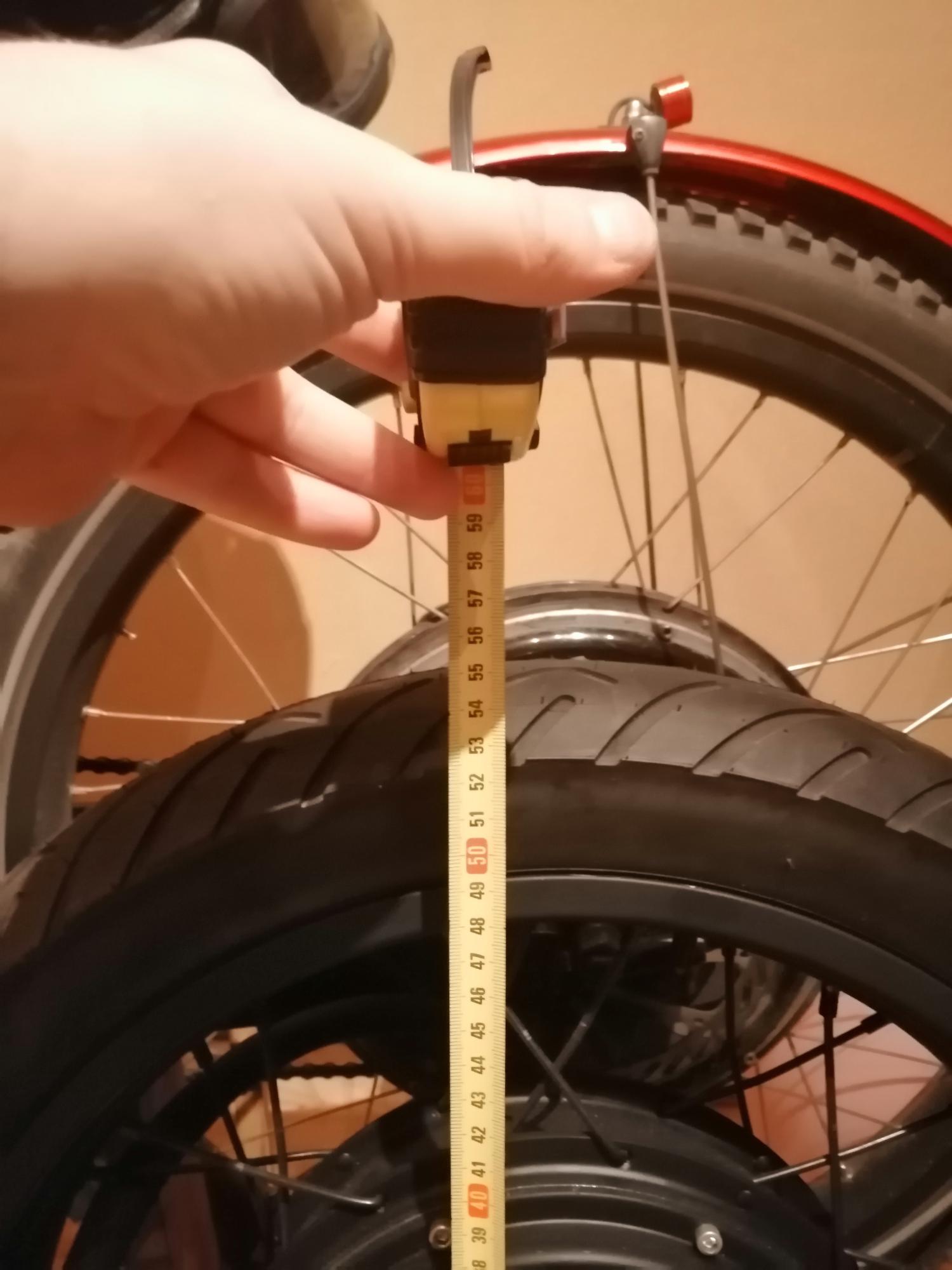

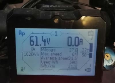

3х витковая Leili 3kw показала 64 км.ч. максималки на батарее 16S в колесе 20"+4 с четвертью резина:
Высота колеса:
Промежуточный вариант Второй ракетки:
Подхват с места,видимо не хилый?

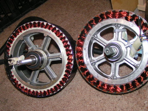

Вот читаю на сайтах продаванов подобную инфу и не понятно-почему они не указывают kV моторов,или спецом этого не делают?
Вот эти-"3-х витковая","4-х витковая",оно ж не актуально с выходом всё новых версий с другими конфигурациями обмоток,где kV остаётся тот же,а колл. витков меняется,как и колл. жил.
При чём новые версии,например 3-я имеют в полтора раза больше меди в моторах.
Вот пример 2 и 3 версии моторов мощностью 3 кВт:
При этом 2 версия может быть 3 витковая,а 3 версия 4-витковая с одними и теми же оборотами на вольт.И в итоге слышим разные мнения,одни говорят у меня 3-витковая греется,а вторые говорят -а мой холодный как жопа.

[user]newsky526[/user], тащит со старта огого, цепляешься за руль чтоб не слететь, жаль в первых ревизиях ЯКа только 200а фазного.

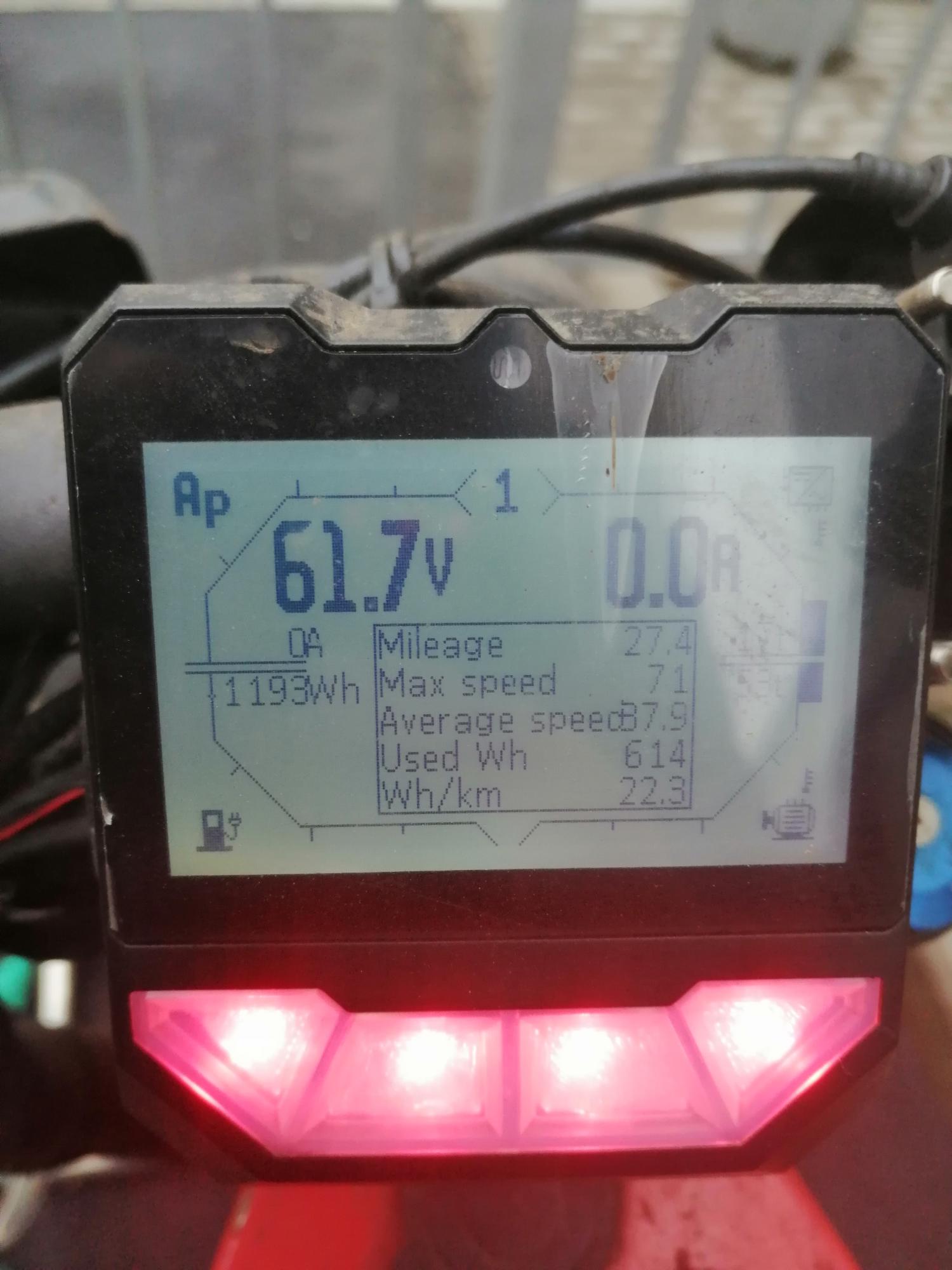

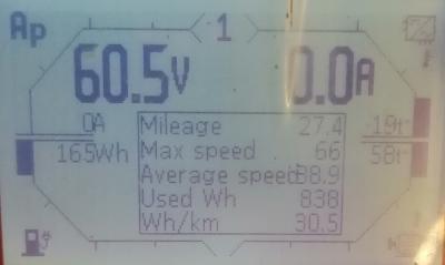

Погода все еще позволяет кататься, ставим рекорды.
Статистика по поездке, ослабление - 30а. Максималка 71 км.ч. Расход в потоке 22 втч.км. с редкими тапками в пол.
Stanislavchik
Показатель того, насколько ветер влияет на расход.
Был расход 22 втч.км., стал 30.

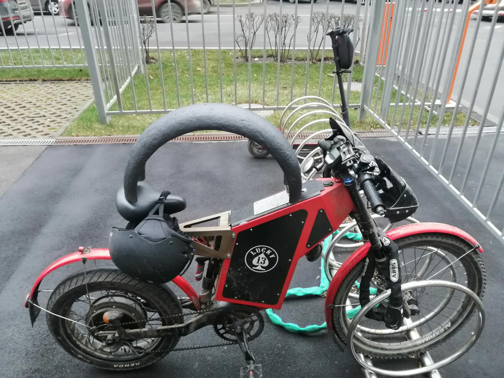

Stanislavchik

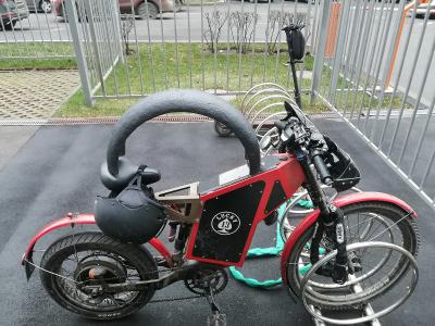

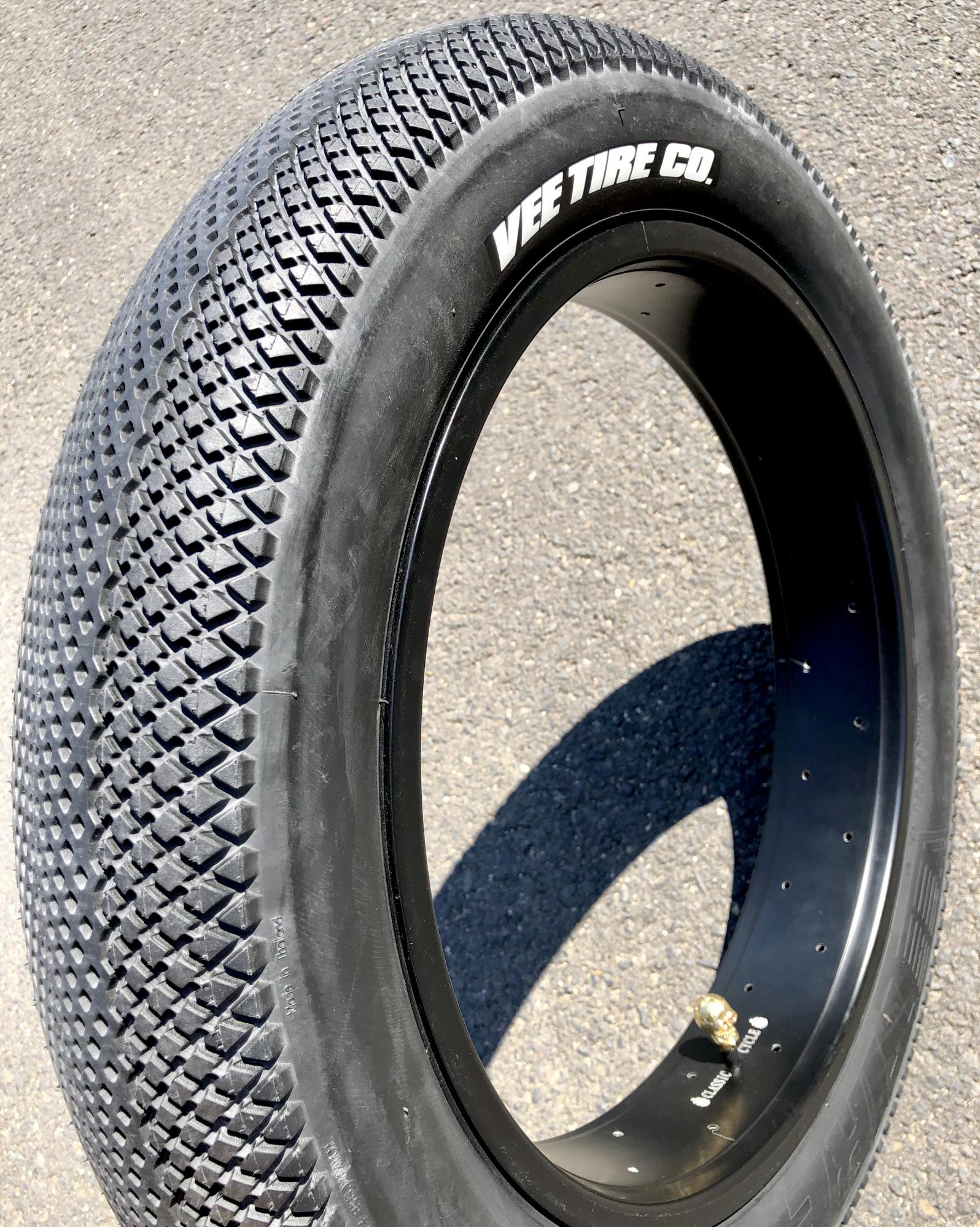

Продолжаем катать, поставил нормальное крыло, купленное в Eltreco:
Заместо Kenda Поставил VeeTire Speedster:
https://classic-cycle.com/all/3001/speedster-tire-20-x-4-inch-pure-black
Но из-за низкого максимального давления значительно возрос расход.
Превысил давление до 2атм. и расход улучшился. Надеюсь не жахнет.
Погнул крепление заднего переключателя и сорвал резьбу. Теперь переклюк люфтит, и цепь громыхает о крыло на кочах.  :facepalm:
Заказал USD-8A для второй ракетки в недежде на установку колёс 24"+4".
horrorlv
Я 2,5 атм. качаю в спидстер. Пока держит.

Попробую докачать. У тебя какой диаметр? Давно катаешь с повышенным давлением? Как износ и что с проколами?
1,4 указано только для 20", на остальных модификация рекомендованное давление выше.

[user]Stanislavchik[/user],  У меня 20", для самоката брал. Жрет много. Пробег не большой, ~1к км. Проколов не было.
На другой самокат я мото покрышку сликовую поставил, 16"х2,75. Там вело покрышка постоянно прокалывалась, я психанул. Еще тяжелее чем спидстер.
