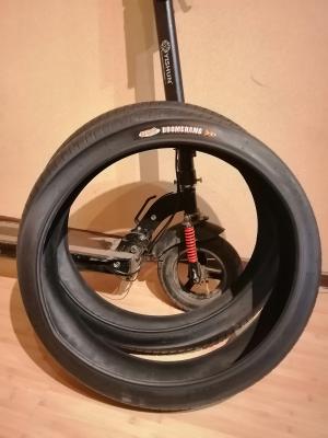

Stanislavchik
 EXCEL MK, ZEX18361
Тип покрышки: Не складная (стальной сердечник)
Диаметр в дюймах: 20
Ширина в дюймах: 4,0 Fat
Ширина в мм.: 76 мм и более
ISO (ETRTO) посадочный размер: 406
www.veloolimp.com/excel-pokryshka-mk9006-20kh40-zex18361.html
newsky526
[user]Stanislavchik[/user], конечно, Хозяин -барин,но ЭТО ,я считаю,мегаизбыточное решение. Неоправданное ничем,жуткое увеличение расхода энергии - я бы ,так выразился. Минусов дохрена,а плюсов,не вижу.
ИМХО B-)
Миникрошка 4 витка
Stanislavchik
[user]newsky526[/user], Всё так  ;-D Даже больше. Единственный раз, когда не слик мне мог пригодиться этой зимой, когда днём навалило каши, по которой мне пришлось ехать с работы.  у меня были ситуации, когда вел не мог замедлиться, спускаясь с моста. еле до дома доехал. Но обычно я в такую погоду не езжу, и любая злая резина мне в этом не поможет. Только шипы, и всё равно риски останутся. Уже на этой тракторной резине я едва не убрался, выезжая на ПЧ. Стандартная история, подмерзшая грязь на обочине.
Резину эту я взял интереса ради, попробовать, сравнить, сделать пару забавных фото.
Очевидно место ей на бездорожье. Расход у неё мотоциклетный:
И это только с одной покрыхой. Поставить наперёд вулкану со вторым бубликом всё времени никак не найдётся.
Но мне ещё интересно на ней покататься в режиме 100А фазного / 50А батарейного для сравнения с пирожком, у которого при нормальной езде порядка 17 втч/км. выходило.
Вообще хочется побольше распробовать формат 20"х4" побольше, и потом поднять характеристики расхода поближе к 26".
Такой формат интересен тем, что позволяет увеличить комфорт, уменьшить габариты, увеличить базу и внутрибазовое пространство, что актуально для кастомных рам. За бугром сейчас такой формат популярен, вспомните super 7.
