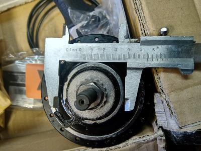

[user]Stanislavchik[/user], тебе звезда по ссылке пришла? Я вот получил недавно пятиступку и звезду. Звезда вообще не та, сильно меньше посадочное.
Сейчас у меня стоит  на байке 8-ми ступка, со звездой на t25 впечатанной  в шкив.  У нее посадочное сильно больше.
Надо где-то на 5-ку найти недорого, гребанная звездочка с правильным серийником стоит как пол планетарки. Придется лазер привлекать.

Мне по этой ссылке и пришла,  и её чтобы насадить, надо расточить диаметр аж на 15mm. т.к у нее посадочное 35mm, а у пятиступки 50mm.
Если тебе другую звезду будут точить, взяв за образец посадочного эту, то выйдет конфуз

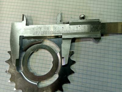

[user]acyd[/user], Ты оказался прав, здесь другие звёзды, мне замерили:
Если будешь заказывать резку звёзд, я бы поучаствовал финансово.

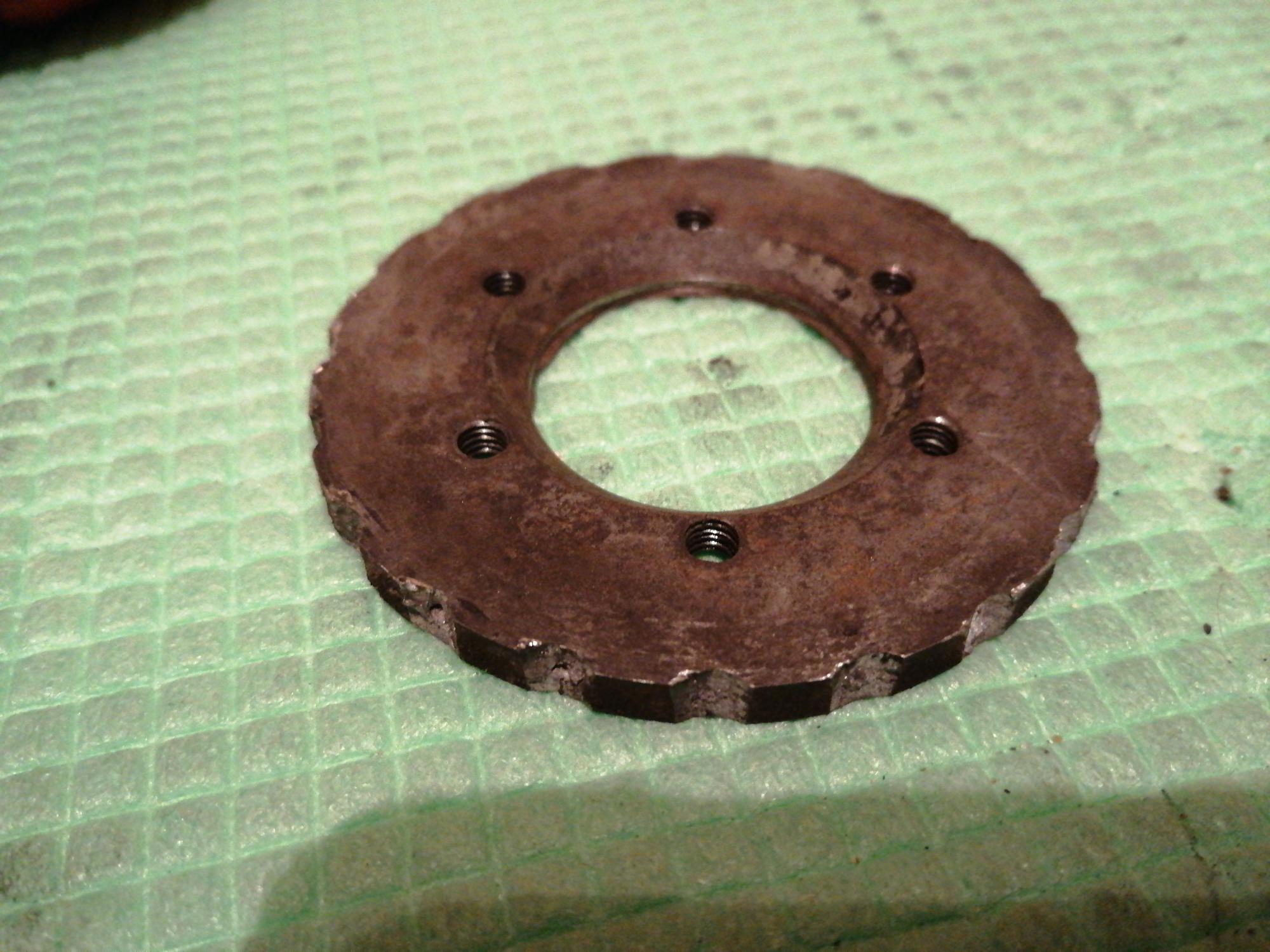

Stanislavchik

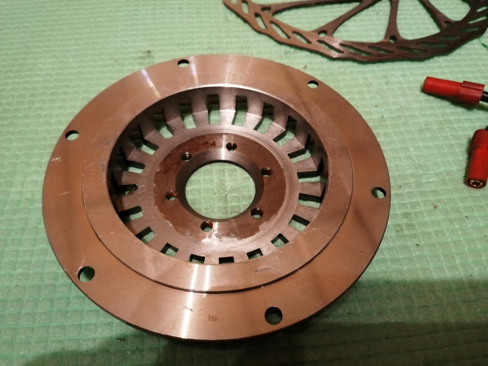

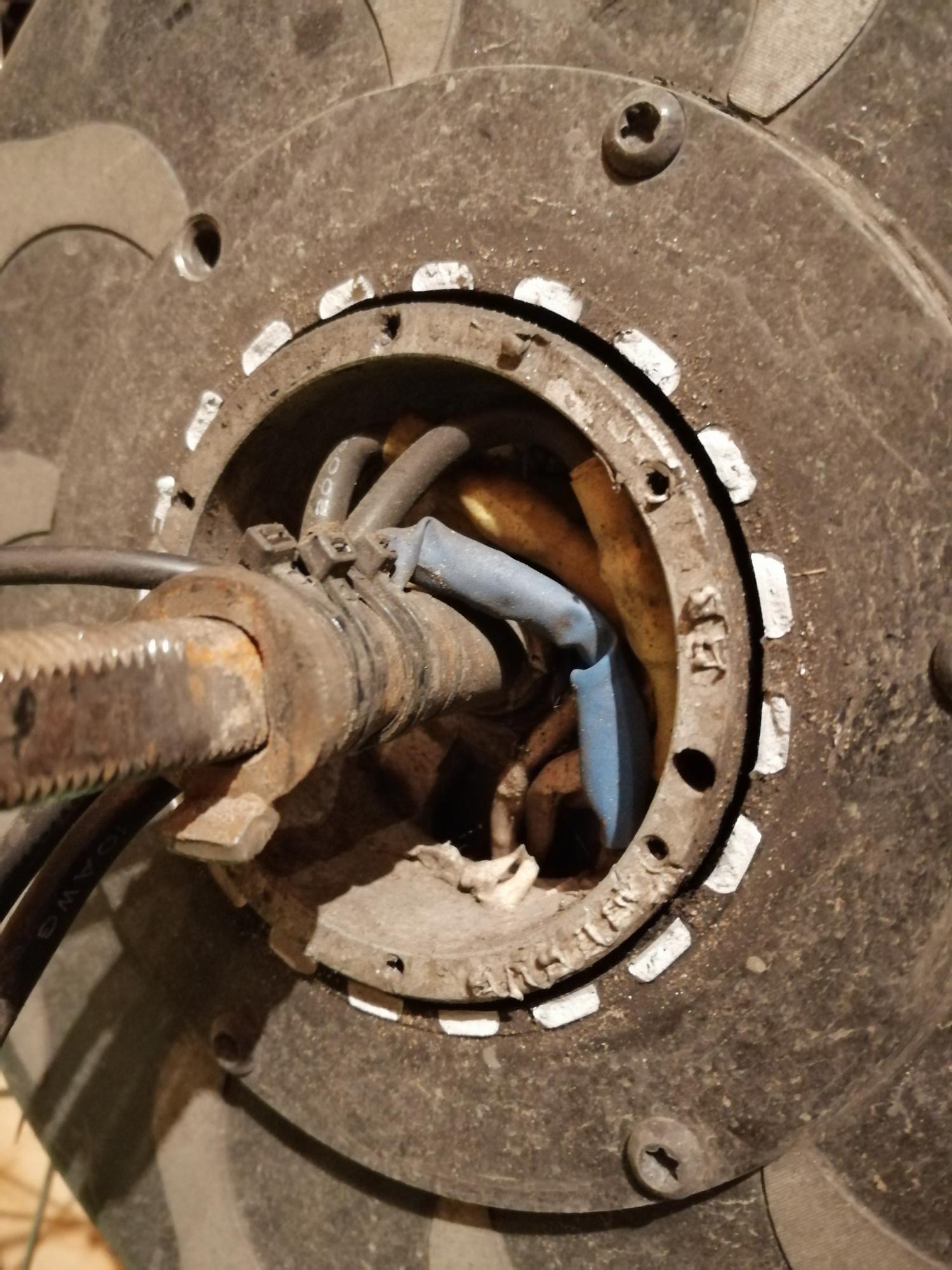

На днях оторвало крепление заднего ротора, обошлось малой кровью.
Пара фоточек виновника:
Как оно выглядит на новой детали:
Удивительным образом съело все рёбра.  :pardon:
Последствия:
За деталь отдельное спасибо [user]alayf78[/user]
newsky526
[user]Stanislavchik[/user], а эта часть,из алюсплава что-ли? Очень хило это выглядит.

Stanislavchik
[user]newsky526[/user], Думаю стальная, в отличие от крышек, надо было взвесить перед установкой, но на фото новой детали видна ржавчина.
newsky526
Цитата: Stanislavchik от 23 Окт. 2019 в 10:54Думаю стальная, в отличие от крышек,
Зернистость на сломе странная. Может деталь из порошка вообще была?

Оригинальные звезды  самое бюджетное 9$ звезда и 22 доставка. Чертежей и раскладок я не нашёл. Черчу сам. Но я не звезды, а адаптер, для крепления шкива. На 8ке я вплавлял стоковую звезду. А здесь сделаю адаптер. С ним можно вылет менять и шкив поменьше сделать. Звезду тоже можно в гиртраксе
Stanislavchik
[user]acyd[/user], гиртраксе ?
Добавлено 23 Окт. 2019 в 11:29
[user]acyd[/user], Нашёл. Можно тебя небезвозмездно напрять на чертёж звезды 30Т?
