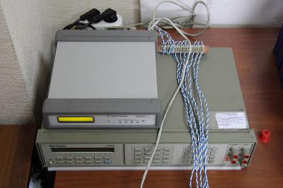

Цитата: serggio от 07 Март 2019 в 21:511150 кВ, а чем эти графики снимали и как удалось совместить график разряда и затем сразу график заряда? Дежурили и запускали зарядку вручную?
Присоединяюсь к вопросу. Чем они у Вас пишутся и  рисуются?
1150 кВ
Много чем. Вот например такая сборка.
