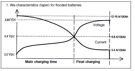

1150 кВ
[user]Паяка[/user], я бы сказал что профиль заряда IWa. На Wa не совсем смахивает из-за полки тока в начале. Но это не важно.
по поводу лечебных режимов это вообще отдельный вопрос по их позиционированию. (когда справляются, а когда уже нет) Есть небольшая накопленная статистика по различным З.У. но не для данной темы.
График простецкий с малой выборкой, простой контроль З.У. Тут измерение с большей выборкой нужно делать. Задача другая стояла.

[user]1150 кВ[/user], полка в начале может обуславливаться просто максимальной мощностью ЗУ, в итоге получается IW...
