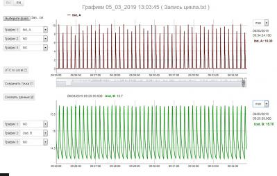

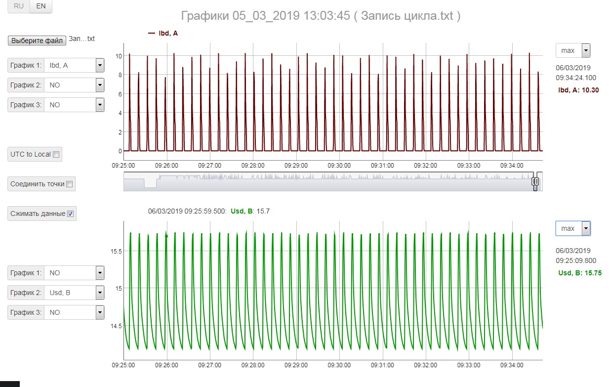

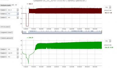

Попался экземпляр Т-1051. Решил выяснить как же это работает.
Дано:
Оптима 55Ач-12В.

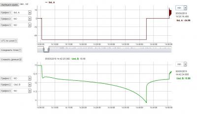

Возможность измерять ток+напряжение каждые 0,5 сек. Ток через шунт на 20А+шунт 50А. Падение напряжения составляет 0,03В к показанным данным.
Электронная нагрузка 25А.
Что делаю:
Заряженная АКб разряжается током 25А до напряжения 10,9В. Далее идет заряд через Т-1051. Режим заряда-быстрый без реанимации.
Это полный цикл.
Это разряд
Это основной заряд
Это в середине заряда

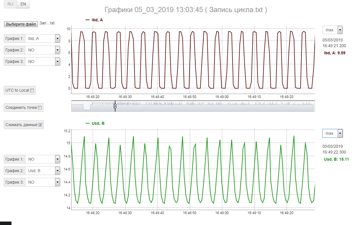

Это конец заряда. Т.к. я сам отрубил.

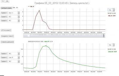

Это одиночный импульс в максимальном масштабе.
Небольшой вывод:
- эта штука похоже имеет один режим работы: "я заряжаю всегда!, не останавливаясь" Я не говорю что это плохо.
- она заряжает импульсами.
- т.к. на заряженную АКБ подается ток в 10А, то и амплетудное напряжение высокое более 15,7В. А среднее 14,67В уже не так страшно.
Есть второй цикл, такой же по длительности. Там показана эфективность З.У.

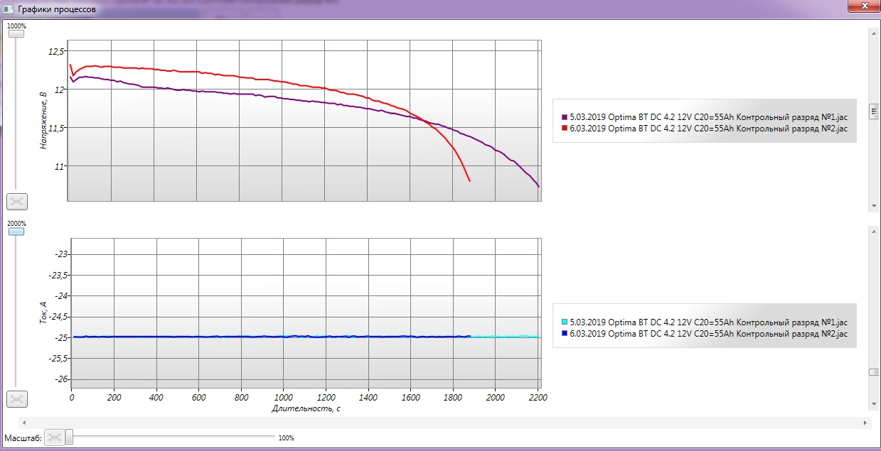

А где сравнительные графики нескольких циклов подряд? Интересует эффективность заряда - т.е. возвращение той же емкости при заряде
1150 кВ
Это сложнее чем кажеться.
Вот контрольный разряд второго цикла.
Что можно по нему сказать?
А это переданная емкость к АКБ от З.У.
Яков93
Что можно сказать? Что если я правильно понимаю во втором цикле АКБ отдала на 10-15% меньшую емкость чем в первом. Значит ЗУ ее не дозарядил, вряд ли она от одного цикла так деградировала.
1150 кВ
Обратите внимание на просадку напряжения, она стала меньше, во втором цикле. Следовательно сопротивление уменьшилось. Емкости меньше из за разбаланса. Глубоко всадили, получили завал.
Яков93
Во втором цикле график стал заметно ближе к идеальному разрядному графику уважаемого Сороки.
Было бы идеально мерить напряжения при разряде побаночно, а так остается только гадать что там случилось.
