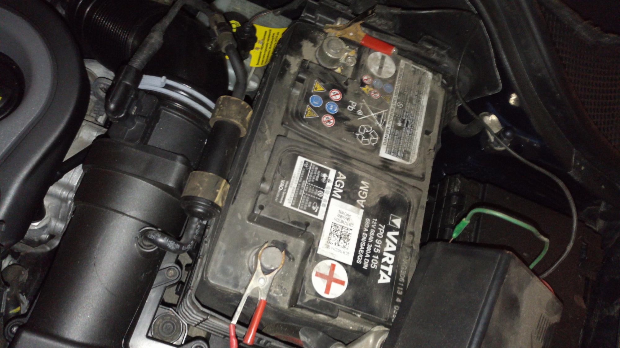

Добрый день! Можно ли заряжать аккумулятор зарядкой ТОП3 не снимая клеммы с бортовой сети? Машина Тигуан TDI 2013г.

насколько я помню, там АКБ под водительским сидением ?
заряжать можно, просто выведите от клемм АКБ 4мм2 сечения провода + - и сделайте себе "колодку" для подключения ЗУ. Чтобы "по проводам" было покороче от ЗУ к АКБ.

Под капотом. Фото добавил
ну и такими г... крокодилами из туалетной бумаги, да еще и с коррозией, вы собираетесь заряжать АКБ ???  :facepalm:
...а потом куча сказок на этом форуме вида "а я купил ЗУ а оно ничем не не помогло, мой АКБ не заряжает"..."
Сделайте нормальный отвод от клемм проводами 10см с оконечкой клемм на 6.3мм, подожмите клеммы чтобы туго соединялись - и заряжайте.
И еще совет: сделайте тепловой экран между АКБ и вашим мотором. Утеплитель вспененный полиэтилен с фольгой , продается в любом строительном магазине.  :hello: меньще будет разбаланс банок из-за перегрева от мотора. (мотор "светит" ИК излучением).

[user]tsv[/user], Отпишусь  т.к. уже годами заряжаю, вернее сказать держу в тонусе акб ТОПом. Сорока верно советует, крокодилы либо сварочные ,либо колодку качественную(можно от солнечных панелей подобрать)
Если клеммы не снимать с акб, то будет просто заряд акб . Т.к. цепь бортовой сети будет вность свои погрешности и ТОП просто заряжает импульсами и без кипячения, что позволяет спокойно оставлять на недели под ЗУ если авто простаивает и не эксплуатируется. Ток(там где выбор акб) ставим 20А, заряд будет от 5 до 1А током. Для длительного процесса самое оно.
Если нет задачи лечить , клеммы можно оставить.
