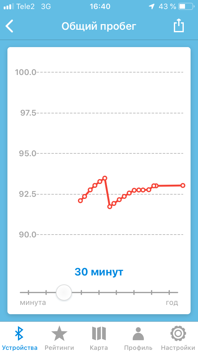

Вот такое нормально кстати?
Похоже, пробег сбросился, когда я колесо положил на малой скорости - зависал на месте, пропуская людей. Незнаю, как так получилось :-)

Цитата: zenbooster от 23 Фев. 2019 в 17:02Похоже, пробег сбросился, когда я колесо положил на малой скорости - зависал на месте, пропуская людей. Незнаю, как так получилось
Ну да, как и на MSX, это ошибка в прошивке:
https://electrotransport.ru/index.php?msg=1538345
